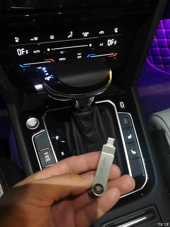

特地买了一个type-C口的U盘,专门用来升级系统。
为了方便升级后手机和记录仪连接车机,需要先把蓝牙名称,和wifi名称及密码记下来。
然后初始化车机。
插上写入系统文件的U盘。

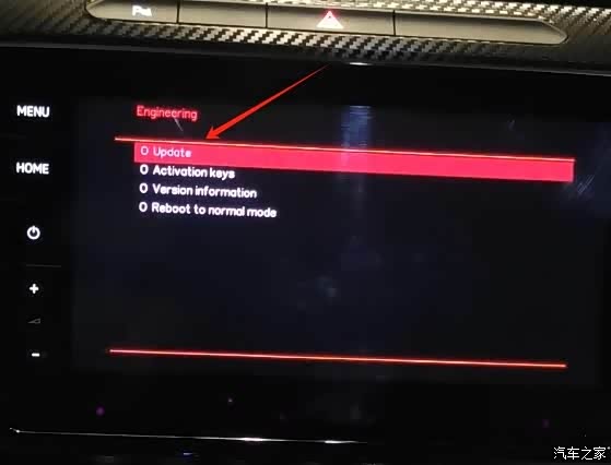

长按MENU键,进入服务模式
选择软件更新
选择Update 升级,后续再根据提示一步步选择
