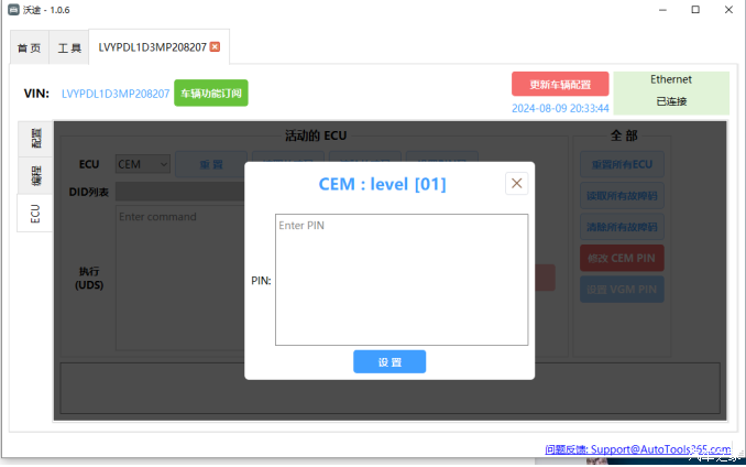

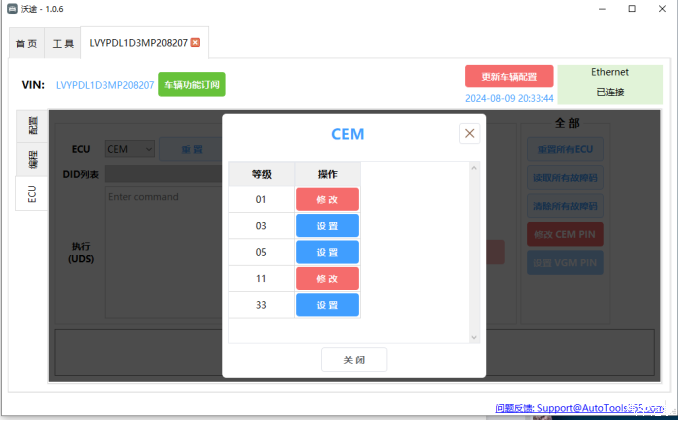

ECU是设置十数的PIN码,读取和删除故障,ECU重置
需要刷写车辆配置的
1.保持车辆有12V以上电压
2.点ECU设置CEMPIN1和VGMPIN1(密码需要购买)

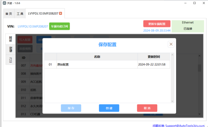

3.在读完原车配置后一定要保存
5.改完配置需要写入车俩(点车辆订阅输入充值码,充值码需要购买)

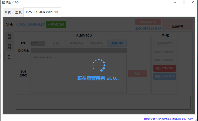

6.写完配置后重新链接车辆选择ECU读取故障码并清除,点击重置所有ECU
7.重置完成后先拔掉OBD链接线,在锁车5分钟配置刷写完成

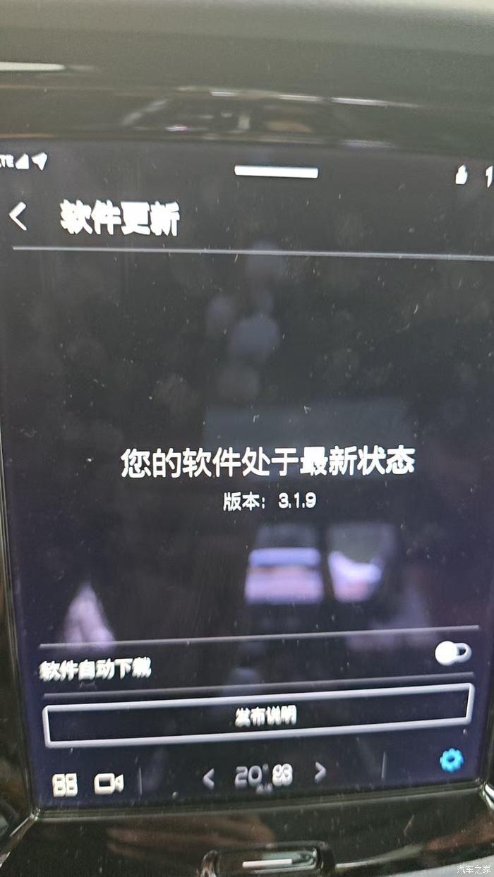

1.在刷隐藏之前确认一下车辆软件版本信息(
2.2023年11月后出厂的车辆在刷盲点,360,抬头显示等会出现气囊故障(需要购买数据解决)
