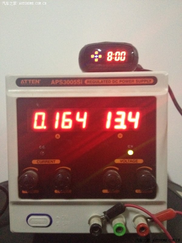

在稳压电源上,设置电压为13.4V,这是车辆启动后电瓶通常的电压,接上电子狗后(善领GT701加强版),工作电流稳定在0.164A,乘以电压就是2.2W,考虑到GPS搜星后电流会和功率会再大一点,那么最终会在0.2A和2.6W左右。还测了行车记录仪(趴趴狗P1W),电流也在0.2A,如果关闭液晶屏,功率可以更小一点。结论是,电子狗和行车记录仪消耗功率不大,接在任何保险丝后面都是比较安全的,要考虑到的只是接触可靠性和哪一路是由ACC控制的。

请教一下群主大侠,我这些专业知识很贫乏,请问如果我要买个车载充电器给某一款记录仪使用,标识输出电压电流: 5V/1A 没问题吧?谢谢指导意见
