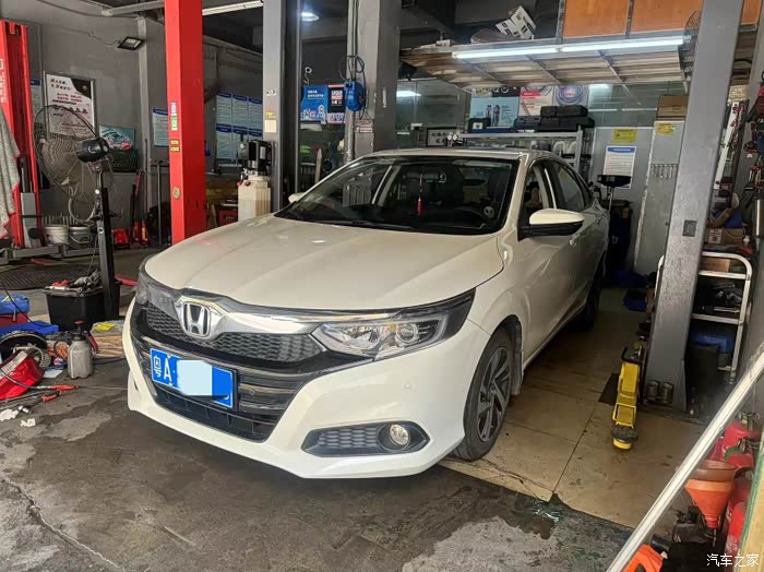

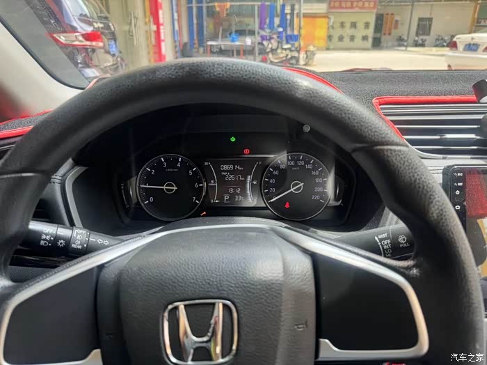

2019款本田凌派 180Turbo CVT豪华版 86914KM重力更换本田原厂CVT变速箱油!

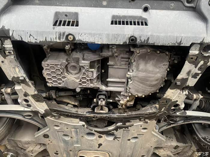

PS:没想到拆开发动机下护板全都是渗油的痕迹,清洗干净继续观察。
以下是可能出现渗油的地方
1.  发动机油底壳垫片老化渗油:这是最常见的原因。每次更换机油时,都需要拆放油螺丝和机油滤清器,长期下来油底壳的垫片容易变形或损坏,导致缓慢渗油。油液会被行驶中的气流吹得到处都是,看起来比实际更严重。
2.  变速箱油封或半轴油封渗油:CVT变速箱与发动机连接处(曲轴后油封)或与驱动半轴连接处(半轴油封)的密封圈老化、硬化,会导致变速箱油或齿轮油渗出。
3.  机油滤清器安装不当或底座渗油:如果上次换机油时机油滤清器没有拧紧、密封圈歪斜或用了劣质机滤,会导致机油从此处泄漏。
4.  气门室盖垫老化渗油:机油从发动机顶部的气门室盖垫渗出后,会顺着发动机体向下流淌,最终也汇聚在下护板上。可以打开发动机盖,检查发动机顶部两侧是否有机油痕迹。
5.  放油螺丝滑丝或垫圈未更换:机油放油螺丝的垫圈是一次性的,如果每次更换时没有使用新垫圈,或者螺丝拧得过紧/过松,都可能导致渗漏。
先把油渍清洗干净,再跑一段时间观察看看。
