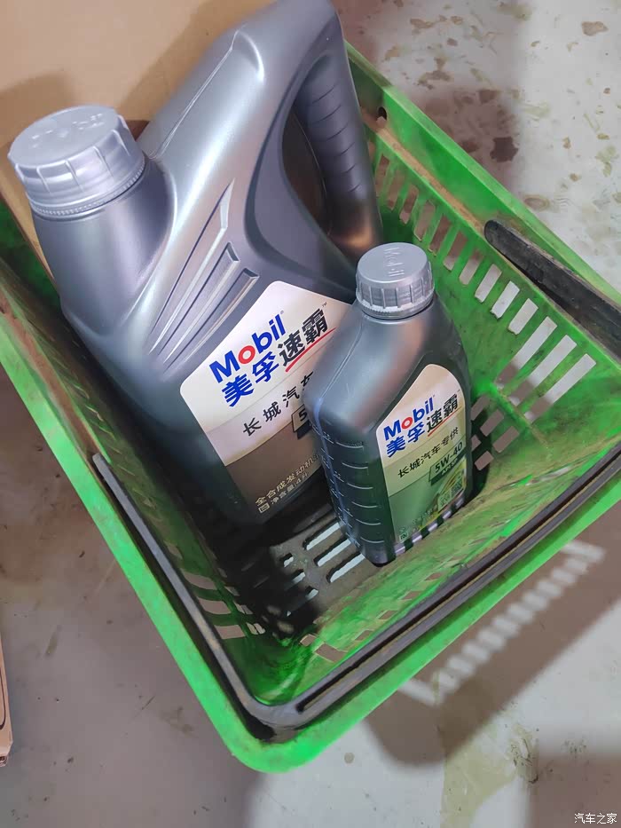

我的19款国六版的VV7已跑了8W多公里,去年10月份保养后,到11月底突然发现开始烧机油,发现时机油已低于机油尺的最低下限刻度。赶紧把10月份保养时剩下的接近一升机油加入发动机,加入后达到机油尺上限刻度,继续观察烧机油的情况。到12月底又发现机油低于机油尺最低下限刻度。只能赶紧去4S店买了一桶5升的机油继续加。。。
之后每半个月检查一下机油尺,基本上每一个月就要加1升左右机油,算起来基本上是1000km就要烧一升多机油。春节期间跑了一趟北海防城港,全程2500km,总共烧了2升半机油。

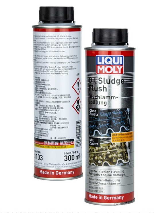

春节回来后就加了一瓶力魔的发动机油泥清洗剂(产品型号:21103)到发动机里去,通过清理一下发动机的油泥,试试能不能把活塞环卡滞的问题解决掉。这款清洗剂需要加入后非暴力行驶200km后去换机油。因3月3日就达到半年的保养时间,算着时间就加了清洗剂。
力魔发动机内部清洗剂 油泥垢积碳清洁剂 货号:21103

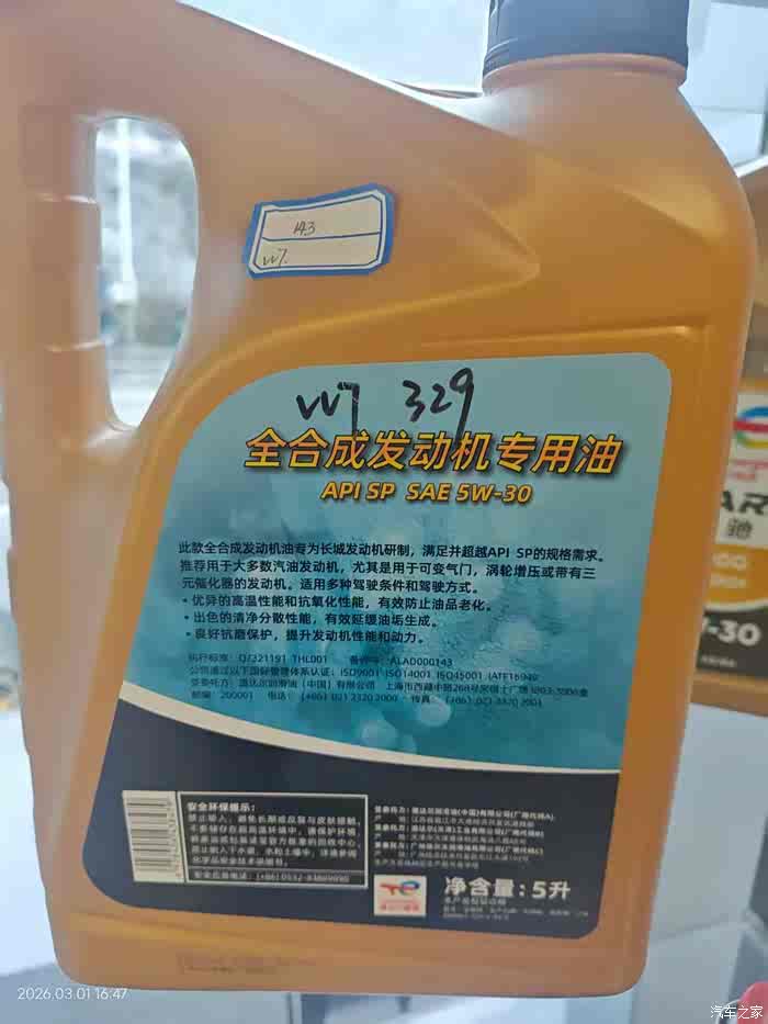

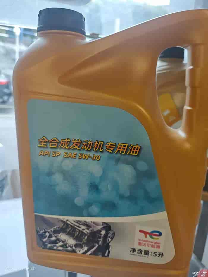

3月1号去4S店做保养,加清洗剂后差不多跑了220km,先把旧放出来,放出来的油看上去黑得不得了!之后做了一个清洗油超声波清洗发动机项目,洗出来的油也是黑得不得了!洗完后加入新机油,还是用的原厂的5W-30的原厂道达尔机油。说实话,这款机油确实很***,但也没办法,以前一直用的这个机油,以前一点都不烧!正好也比较一下加添加剂清洗后能不能治理好烧机油问题。

原厂的道达尔的5w-30机油。配件号:ALAD000143
