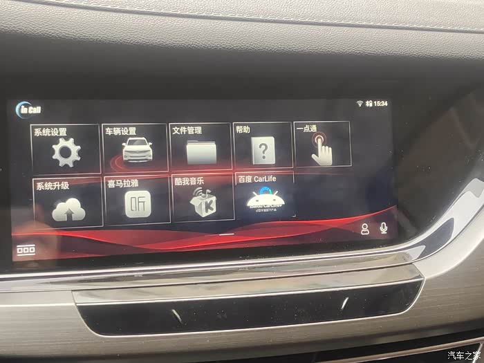

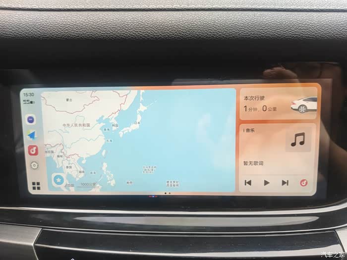

效果展示
启动列表中的CarLife图标
已连接到手机

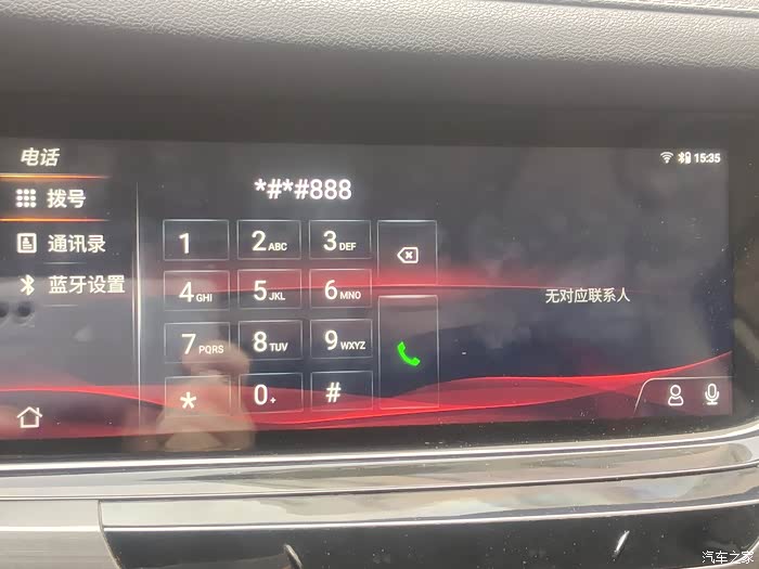

1、在拨号界面输入 *#*#888 之后按拨号键

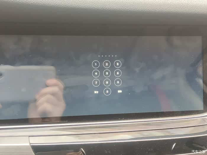

2、在密码输入界面输入 369875

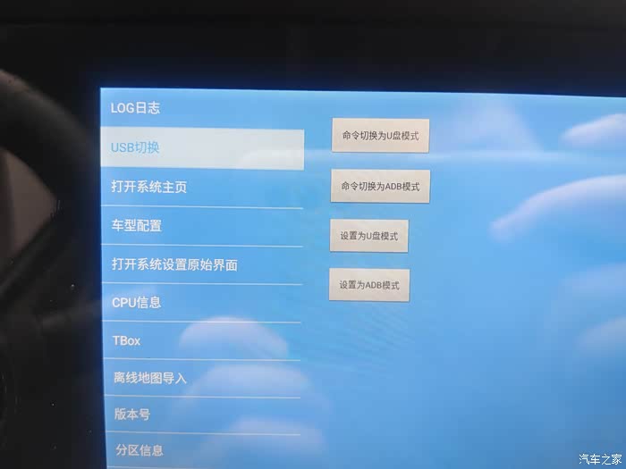

3、到达此界面后依次点击 [U S B切换] -> [设置为ADB模式]

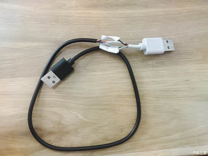

连接前的准备
一、购买数据线:
网上购买双公头的U S B数据线。(注意是双公头)
二、自己制作数据线:
1、寻找两根闲置的数据线(注意:数据线里面一定要有四根线)
2、将其剪开,用剥线钳分别将里面四根线剥出铜线
3、红线接红线、黑线接黑线、白线接白线、绿线接绿线
4、用绝缘胶带做好每根线的绝缘
注意:一定不要将线接错,颜色一定要相对应地接。
注意:一定要做好绝缘工作,如果数据线发生短接将会对车机和电脑造成永久性的损坏。
数据线颜色一定要对应,一定要做好绝缘工作。

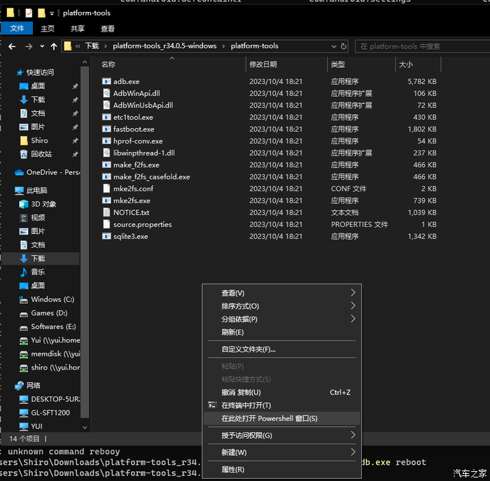

3、使用文件文件管理器,跳转到刚刚解压的目录
4、在按住shift键的时候再按下鼠标右键
5、在弹出的快捷菜单中选择 [在此处打开powershell窗口]
使用文件管理器跳转到解压后的目录,按住Shift的同时按下鼠标右键,选择 [在此处打开Powershell窗口]

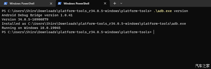

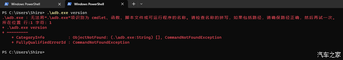

测试Adb:
1、在新打开的Powershell窗口中输入 .\adb.exe  version
2、如果看到有红色的提示说明powershell在当前的目录中没有找到adb.exe文件
提示:如果运行adb没有成功,一般是因为你没有跳转到解压文件后的目录。
看到这样的输出就说明adb准备就绪了
如果输出为这样就说明adb没有就绪

车机重新启动之后的设置:

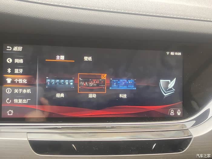

1、在U S B端口模式设置中将Adb模式切换为U盘模式
2、更改车机的主题为“运动” (如果您使用的主题是“经典”是不会出现CarLife的启动图标)
3、更换完主题后向左滑动便会看到图标
4、打开手机的热点,在车机上连接手机热点
5、在车机上打开CarLife

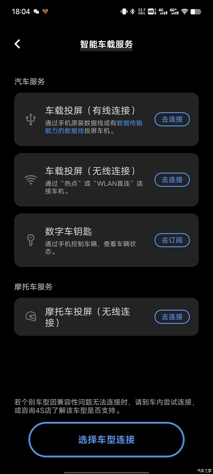

6、在手机(Vivo)上打开 [设置] -> [其他网络与连接] -> [智能车载] -> [连接车辆] -> [车载投屏(无线连接)]
为了看到CarLife的图标,请在车机的 [个性化] 设置中将主题更换为 [运动]
向左滑动便会看到CarLife图标
在手机智能车载中选择无线连接(注意:此时车机必须已经连接到您手机的热点)
