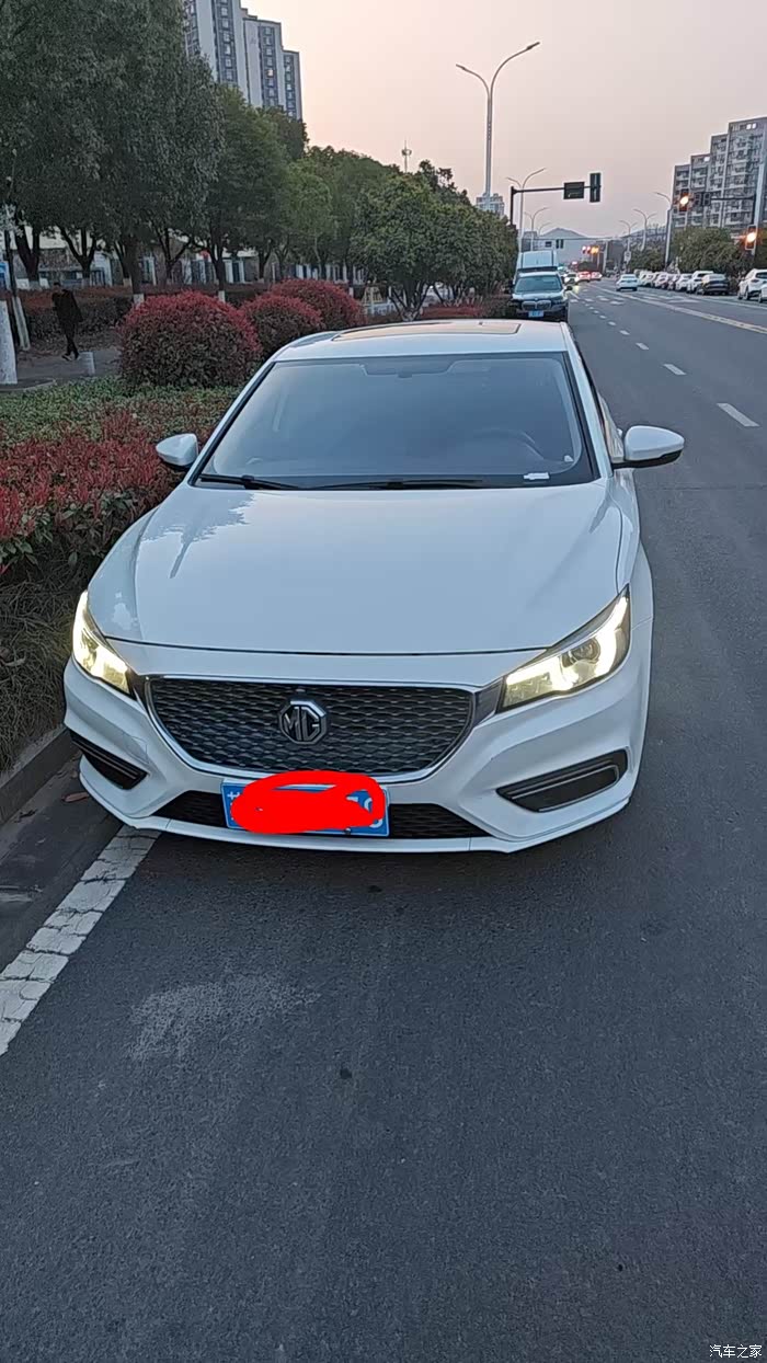

最近小六油表显示不正常,1、开了200公里一直显示还有半箱油多一格2、一次熄火后启动油表最后一格和加油指示灯就开始闪烁,立马跑去加油站加油3、加了283元/38.93L,油表还是显示最后一格和加油指示灯闪烁,现在开了十几公里后还是一样有没有遇到的,看怎么解决
浙江
2025-03-25 16:26:21
根据你的问题、这个情况可能是油夫子有问题、需要拆下检查一下、在悬空的情况检查看看会不会正常不正常直接更换
