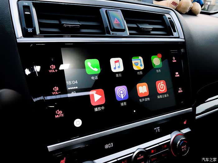

记上次饱受争议的车机导航,这次是终于算是搞定了,东西不算贵,但扔进去更多的是心血和精力,辗转难眠,无数次的固件测试,没白没夜的修改完善,最终在各位朋友的鼎力支持下还是完成了此导航机头,功能不多,但是够用,音响没有二次继续升级,新机头用料扎实,内置功放加eq调教已经相当给力。

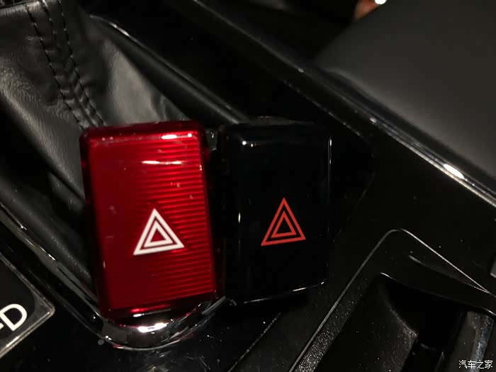

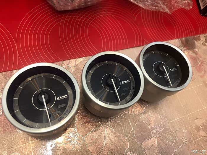

由于此次还是大拆,再加上原来的三连表时间较长已经无爱,在精心挑选下换了defi a1系列的机械三连表,价格也不次于原来的greddy,可能是人老了心也静了换了低调的东西,三连表字体和原车仪表盘字体很像,同时启动那刷表的节奏简直太完美,换完表趁拆掉把空调面板的双闪按键一起换了红色,感觉整体搭配下来非常舒服。

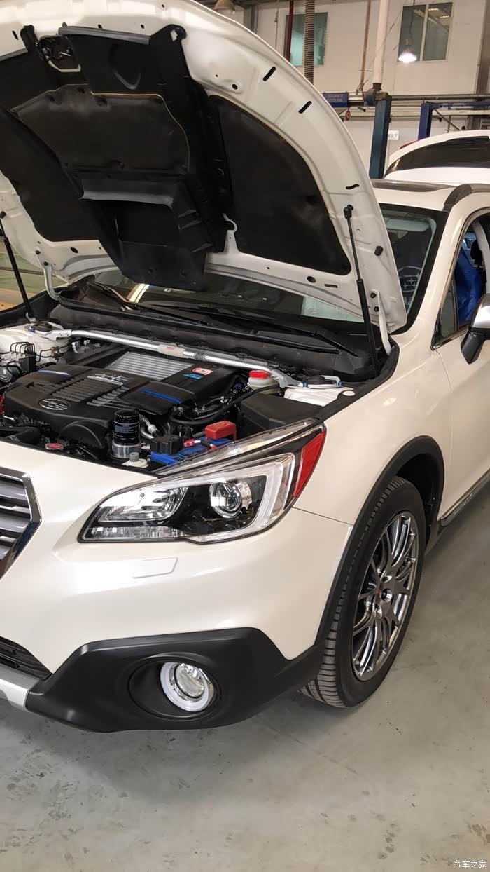

这次还赶上了两万km保养,老样子,wakos清洗搞一次之后去换油,由于加了油饼为了不顶隔音棉,只能换了sti机滤,同时索赔了两条后避震,尾门电机,后尾门液压杆,空调面板能换的全特么换了一遛。。。淘汰了原来的leda远光,淘汰的目的也不是因为leda不好,但是感觉bellof这个远光对打远光狗更强悍一些。

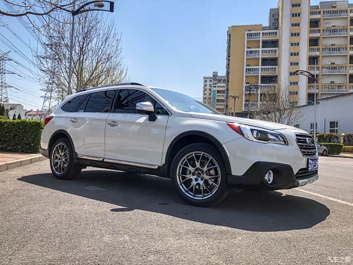

啰里八嗦还是要看图,赶上北京下完4月春雪正好洗了车。

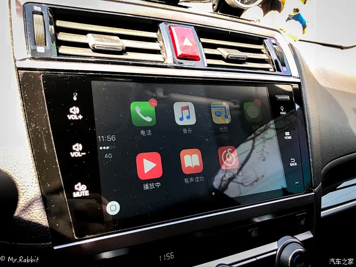

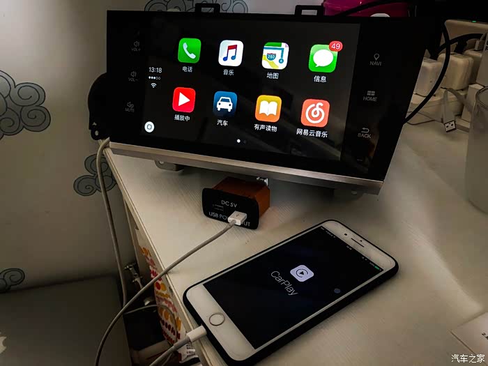

机头定妆照一枚,合理的9寸屏幕,不大不小正合适,支援CarPlay

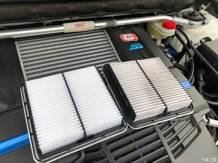

空滤新旧交替。

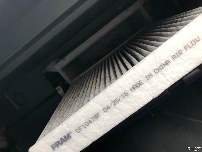

新空调滤。

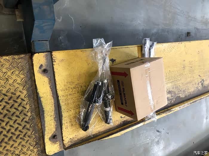

准备开始换避震尾门电机。
新件都在这,过程比较那啥就没拍,,,

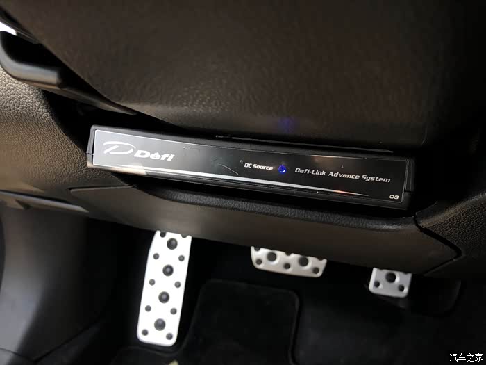

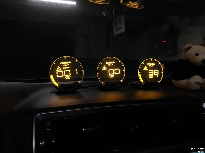

defi控制盒。
三大神兽,期待点亮效果。

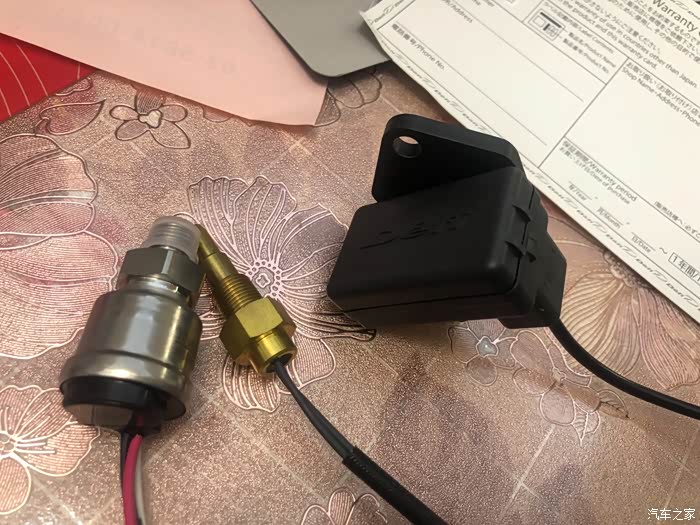

油压 油温 涡轮传感器。

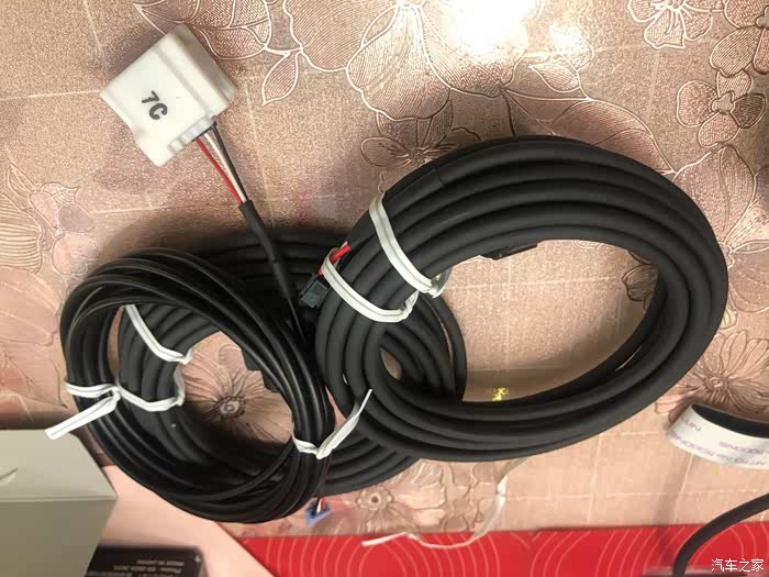

加长线,太贴心了。

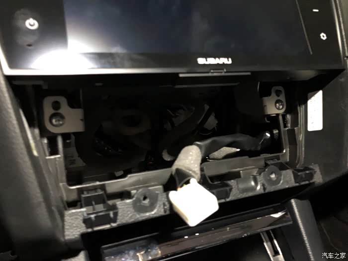

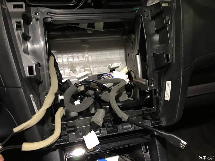

拆机头就不用说了吧,好多人都会拆了。

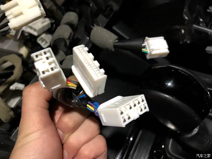

空调面板线。

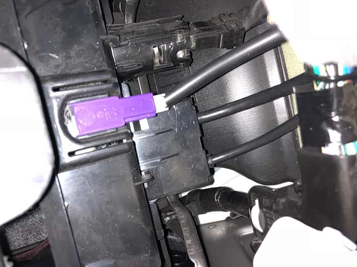

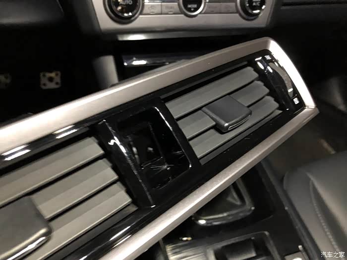

出风口拆掉,拔插头。
拆完之后这山寨屏幕线啊。。。恶心 赶紧也拆。
就留下原车线束就行。

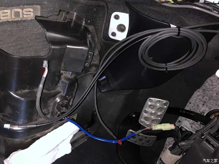

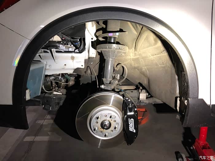

因为三连表涉及到发动机舱到车内的走线,用稳妥的办法不穿越防火墙,安全的从左前轮预留口穿线。
孤零零的轮毂。
传感器已接好,原厂风格走线。
涡轮压传感器。
顺着电瓶下面过来线。
从预留口进入。
进入车内还剩了很多的线。

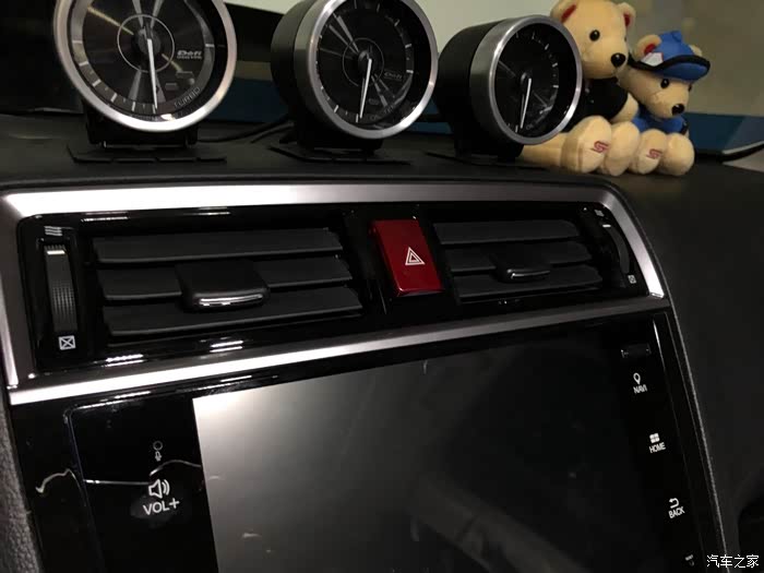

初步定位,已经很骚气了。
控制盒固定位置。
一个小的调整控制器。
换按键。
好好拆,背面扣一下就下来了
露出大空洞。
对比一下,红色是老款的按键。
还是黑红比较搭配嘛

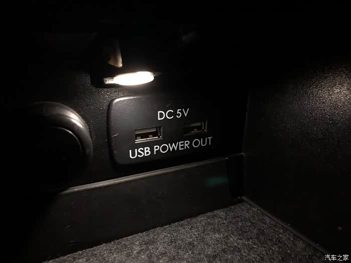

原厂usb面板+白色小灯。

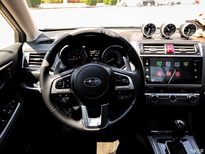

点亮成功!涡轮 油温 油压。
与原车仪表盘相近的字体。涡轮表

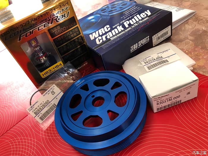

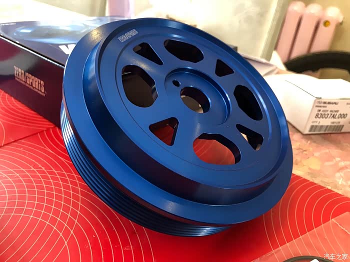

另一波小件,普利盘一直没换成,有空再说吧,切记不要乱换普利盘,否则阻力过低开起来相当不舒服。

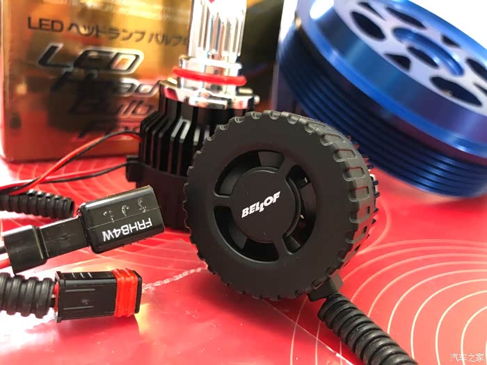

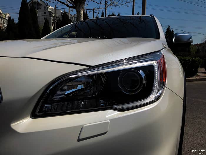

bellof远光 5400超足流明。
正反面6+6颗粒
散热风扇
zerosports 老牌子还是放心。
做工简直完美。
leda bellof替换
除了色温变高不满意,亮度和光形真的完美。

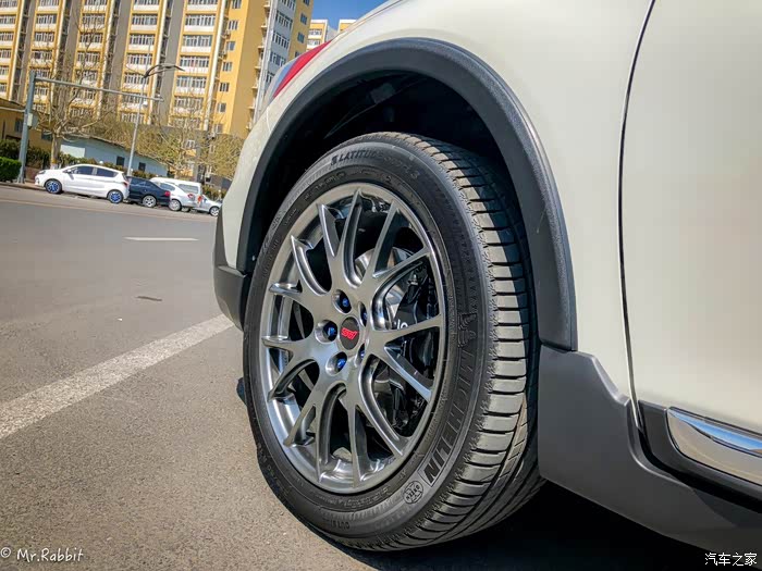

洗了一半的轮毂,当天那叫一个冷。

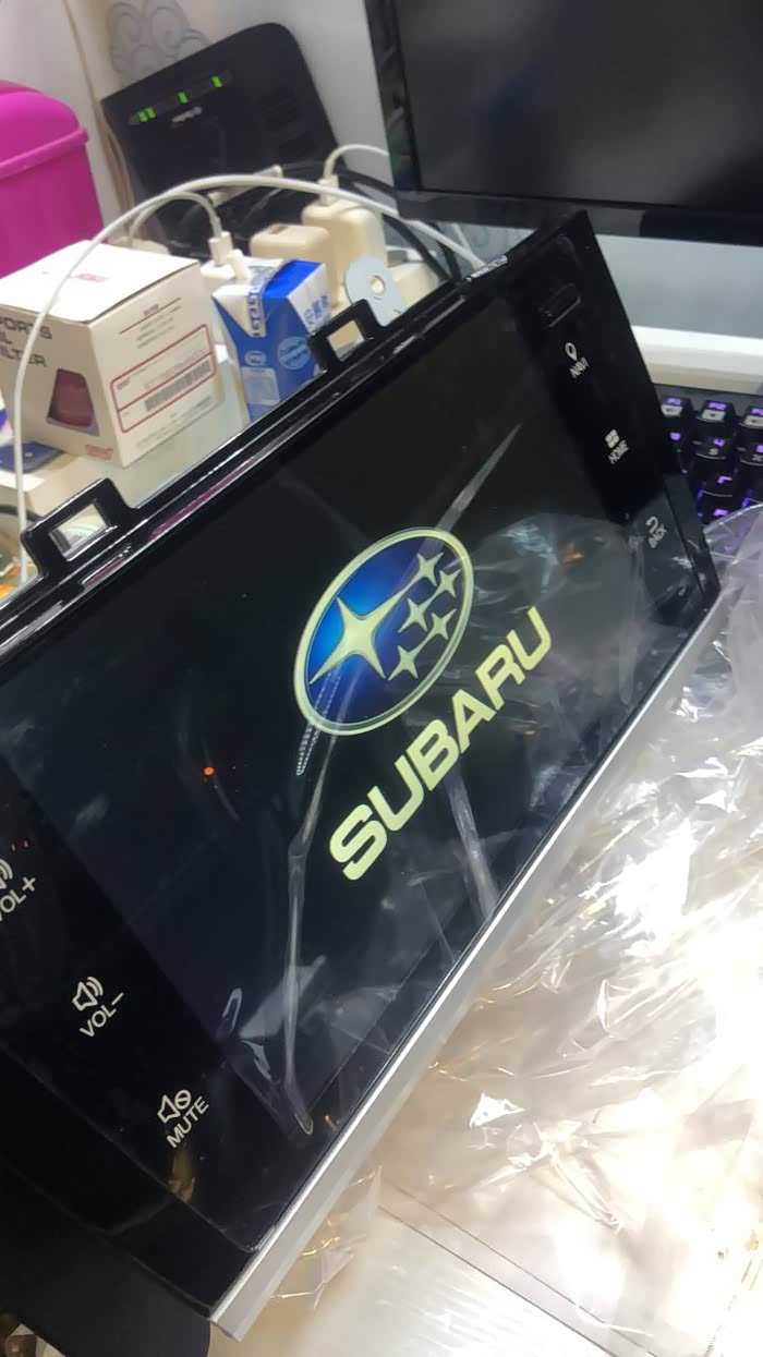

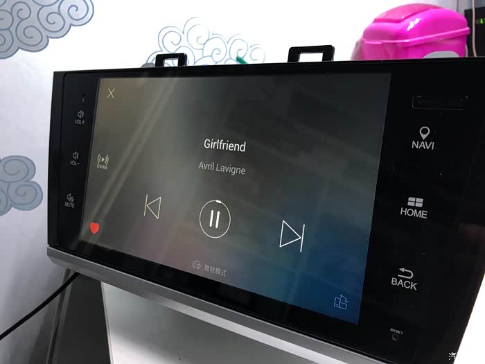

研发阶段的导航机,在家里真不知道弄了多久,自制启动logo。
百度地图,已做了车机适配。
高德方便,直接就有车机版本,但是界面不太喜欢。
网易云音乐,已做了适配。
同样,qq音乐也做了适配。
百度carlife,最近一阵子也比较火。
像我这种用苹果的还是carplay用处大点。难度系数最大的东西

19寸bbs

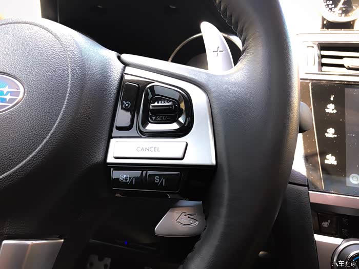

ks定制拨片

机舱一直保持干净状态

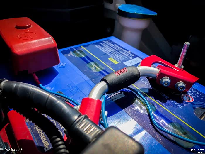

sti电瓶固定架
