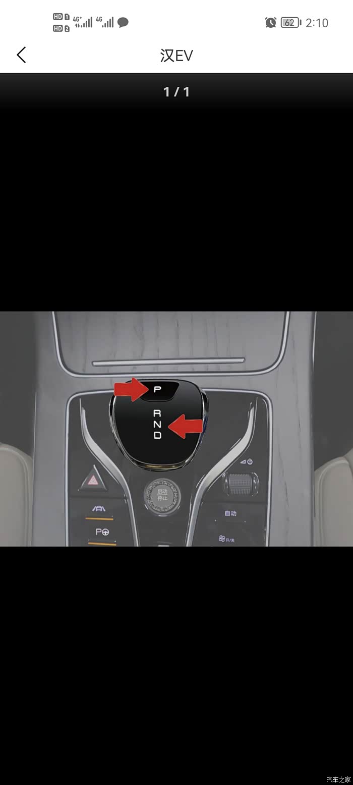

换挡操纵机构挡位执行器挡位标示在换挡手柄上,如上图所示。
1 3 发布于 2021-08-23 14:11:11 只看楼主 热门标准
换挡操纵机构
“P”:驻车挡,按下此键,可实现驻车。关闭或启动电动机时应处于此挡。
启动车辆时,车辆应处于“OK”,踩下制动踏板,即可从“P”切换至其他挡位。
 注意
按下“P”挡按键时,为了避免造成伤害,必须在车辆完全停止后再按下“P”挡按键。
“R”挡是倒车挡,必须在车辆完全停止后方可使用。
“N”挡是空挡,作为临时停车时使用。
无论出于什么原因,只要离开车辆,须换至驻车挡。
“D”挡是前进挡,正常行驶时使用此挡位。
必须在电源“OK”挡下才能将挡位切换至行驶挡。
挂出 P 挡或切换至行驶挡位需要同时踩制动和按unlock,详细操作可参考仪表提示。
换挡成功后,手松开,换挡杆自动回到中间位置。
