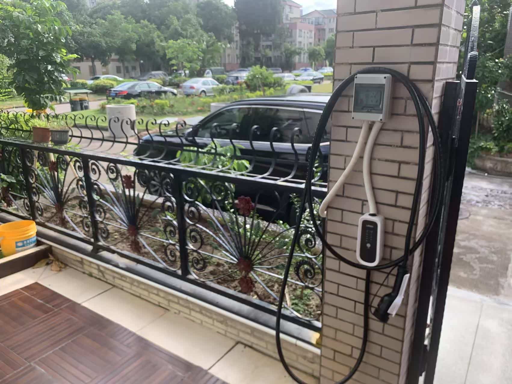

二、作为新能源车主,在自家院子里安装充电桩我深知安全性和合规性才是核心。经过半个月的筹备与施工,我的7kW家用充电桩终于落地,全程自主规划,现将经验分享如下:
1、前期准备:材料与申请

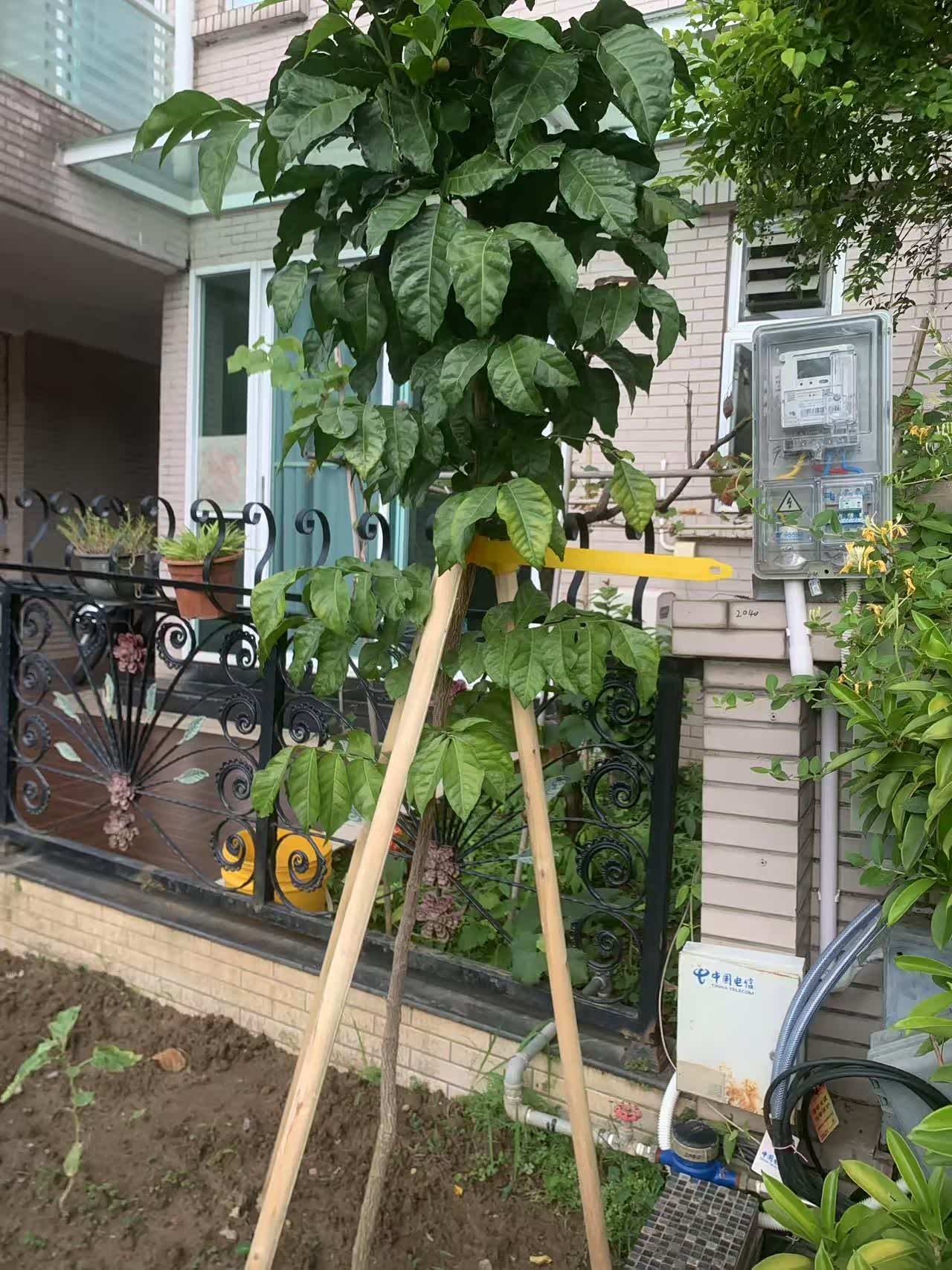

独立电表申请:
上传身份证、宅基地证明到南方电网小程序申请新能源专用电表。电表选择220V单相电,预约供电局上门查看场地安排免费安装,个人建议将电表位置尽量靠近车位以减少线缆成本。

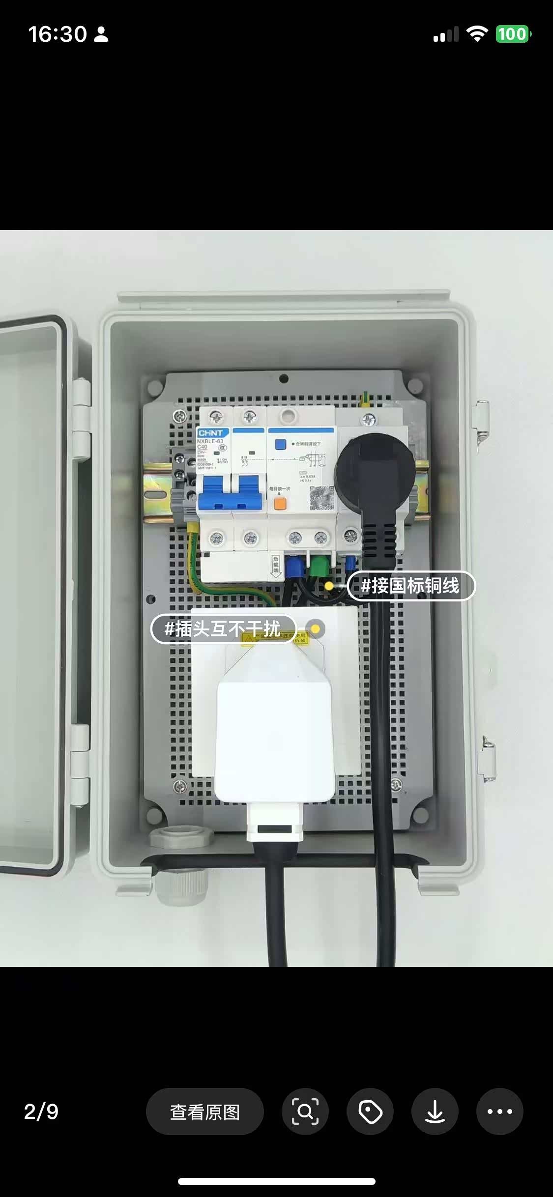

漏电开关选择:
充电桩额定电流为32A,选用正泰、德力西等品牌的40A 2P漏电保护开关(A型电磁式),既能防过载又防漏电,避免普通空开频繁跳闸。
线材与辅材:
采用国标3芯6平方铜芯线(国标),搭配PVC套管保护,总长度预留10%冗余。另购塑料防护箱(户外推荐买钢制箱带密码锁)用于户外防雨防尘。
2、安装流程:细节决定安全

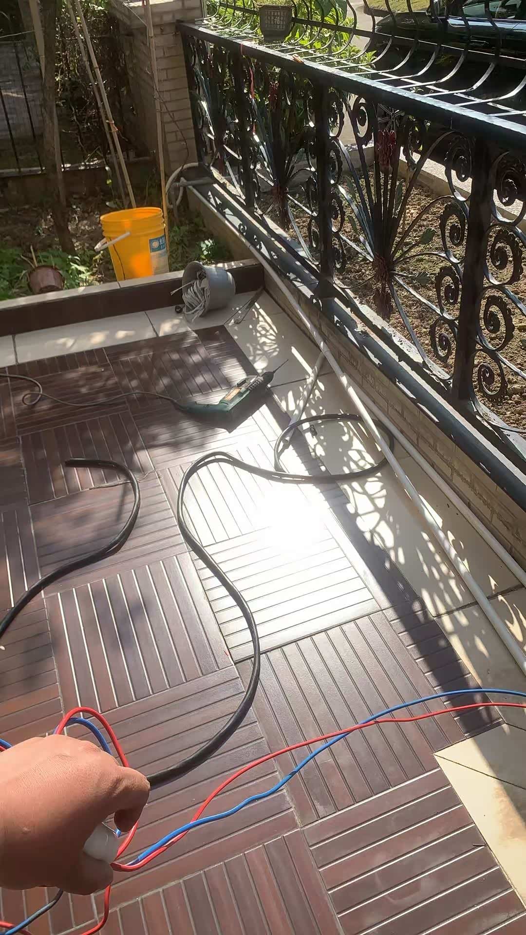

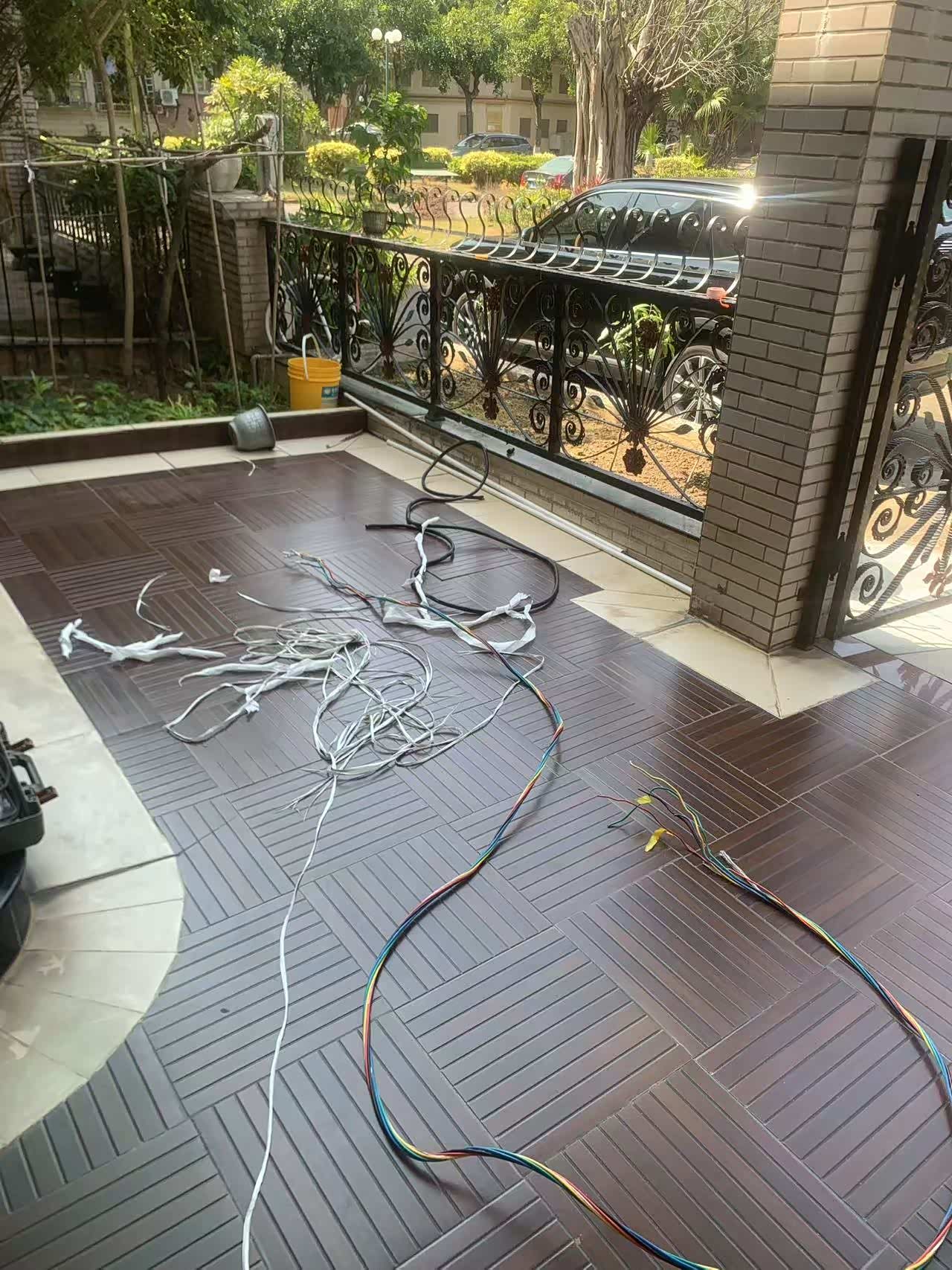

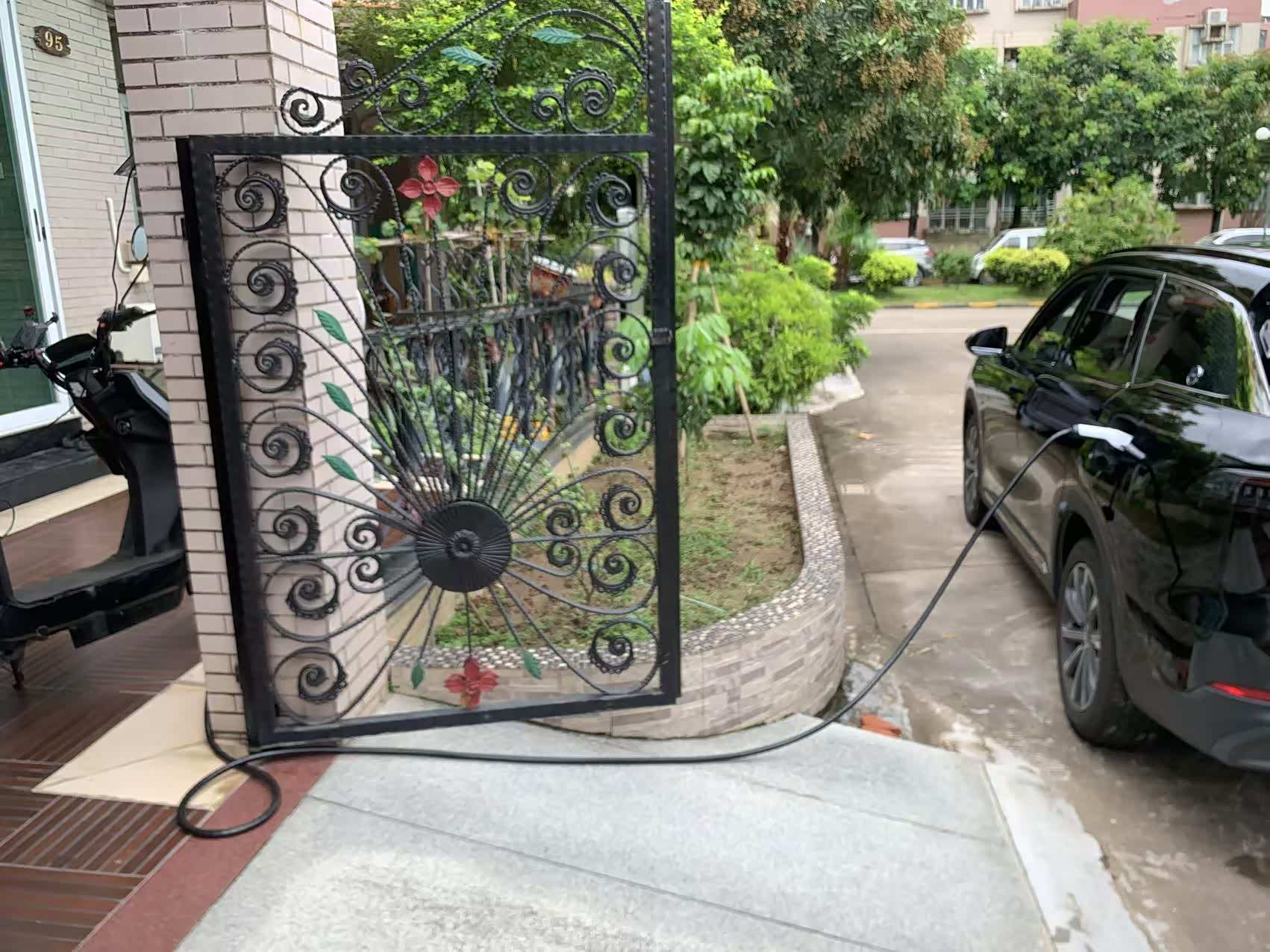

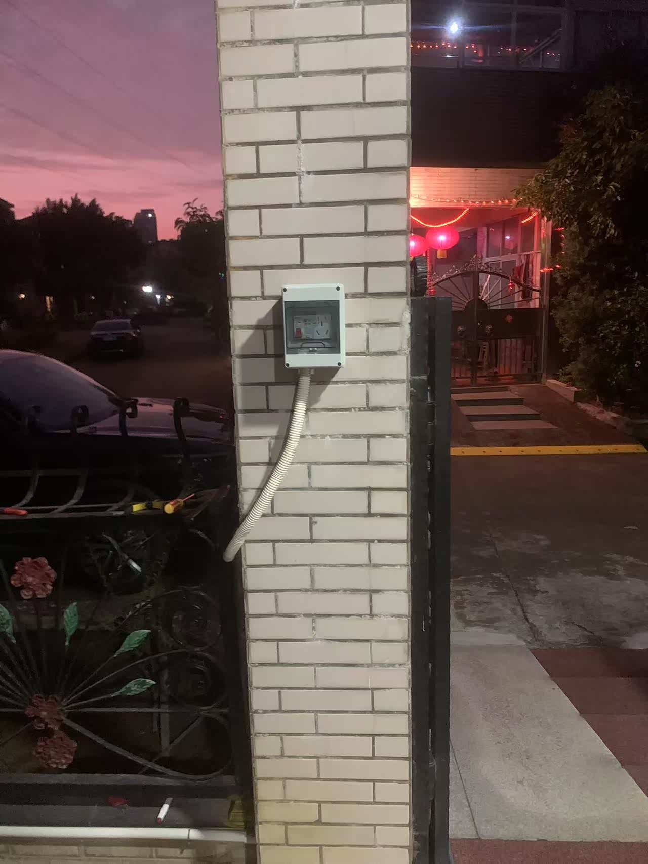

布线规范:
从电表引出线缆沿院墙固定,穿管时避免直角弯折。接地线单独接入院内地桩。
开关箱配置:
电表箱内自带总空气开关,充电桩端再配置独立40A漏保,形成双重保护。箱内布局需留散热空间,避免元件过热。

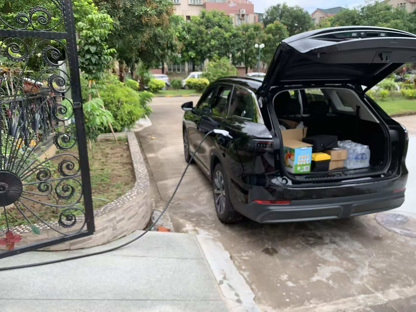

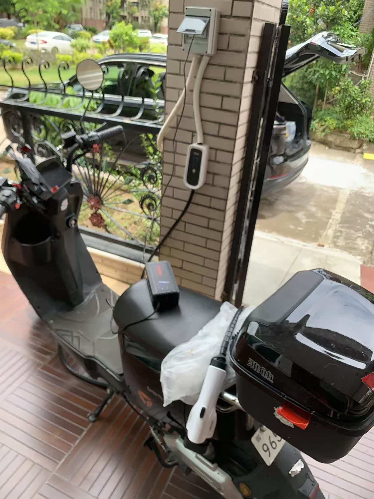

充电桩调试:

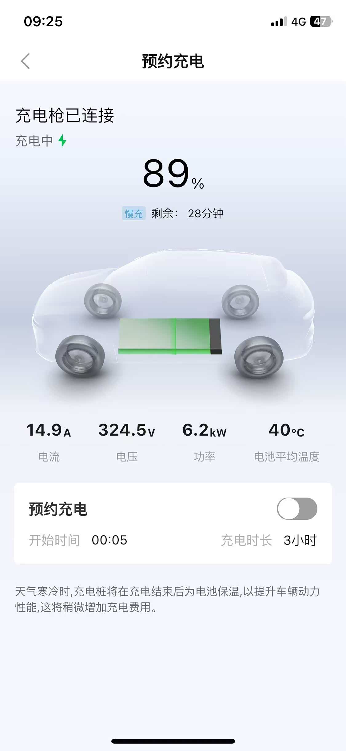

选用7kW壁挂桩,支持奇瑞APP预约谷电(0:00-8:00电价0.24元/度)。首次通电后测试电压稳定性(正常范围210V-230V),确认无异常发热。
3、使用体验与建议
安全提升:40A漏保在梅雨季潮湿环境下未出现误跳,充电功率稳定在6.0-6.3kW左右。
成本控制:自主采购材料+自行安装,总费用约500元(含防护箱、线缆及开关)。
结语
家庭充电桩不仅是便利工具,更是用电安全的试金石。通过科学规划与合规安装,小院里的40A漏保充电桩已稳定运行三月,每晚2.5小时即可补能120km,真正实现风云T9“零焦虑”绿色出行。
