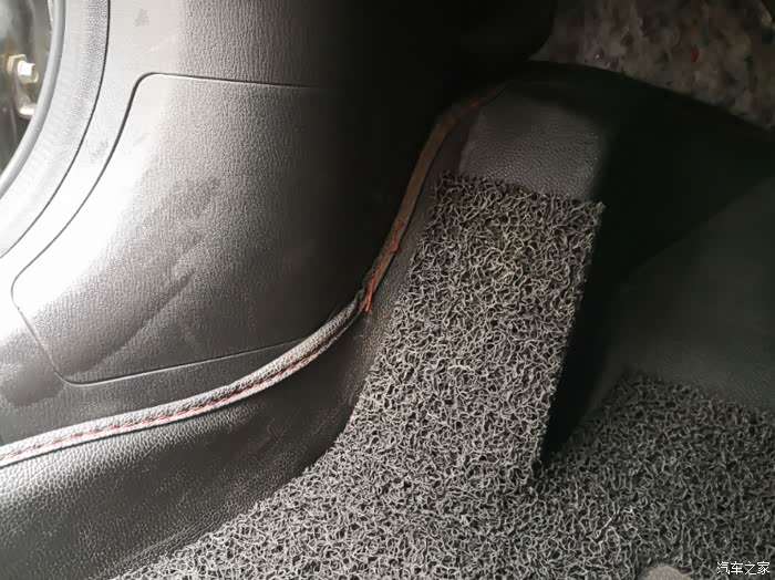

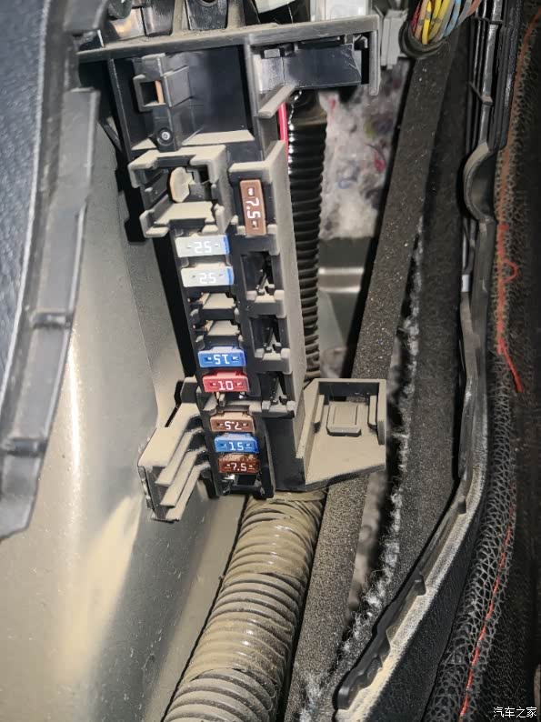

打开主驾驶下面这个胶壳,用手轻轻一拧就开了

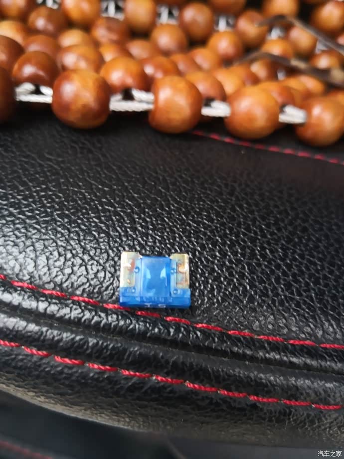

从上往下看,最下面那个1.5安的篮色的盖子(注意我这个是把坏掉的保险丝取出来了,拍的照)
被烧断了的,保险丝

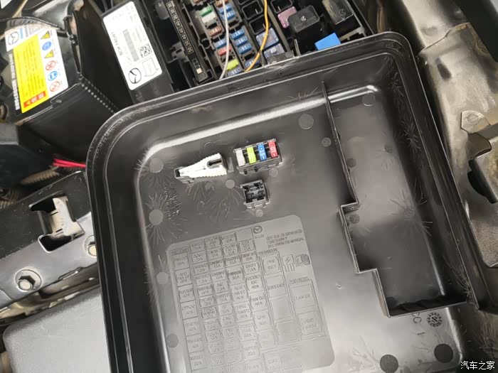

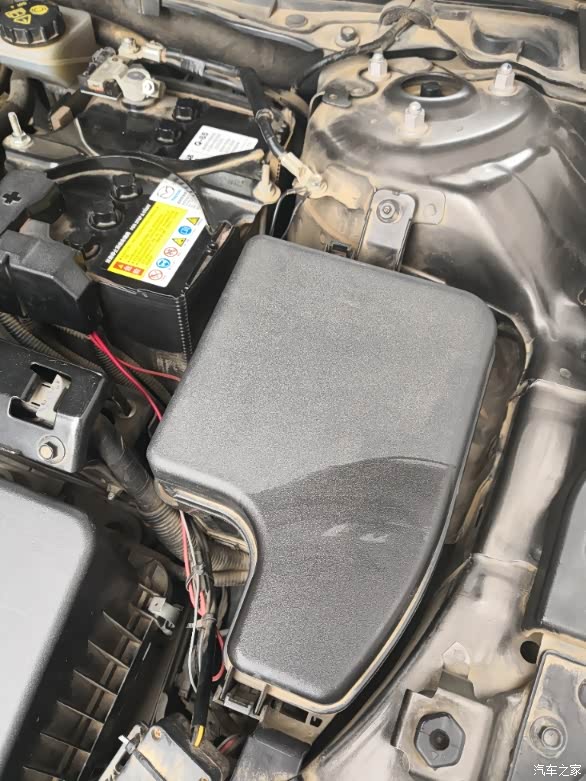

2.找备用保险丝,打开发动机引擎盖,嗯在机场的右边找到电源盒打开。
就这个,上下都有一个卡口用手轻轻一挤就打开了
打开以后盖子的上面有四个备用的,保险丝和一个取保险丝的白色卡子
取出蓝色的1.5安的保险丝

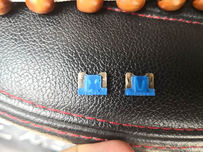

对比一下,左边的是烧断了的,右边的是好的
3.把好的保险丝直接装上去,盖好盖子,
