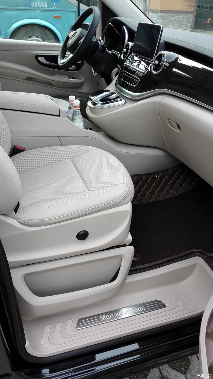

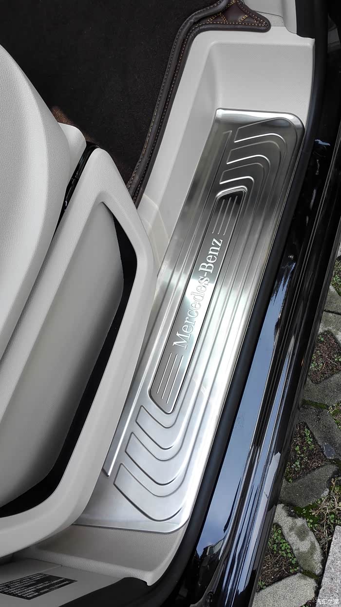

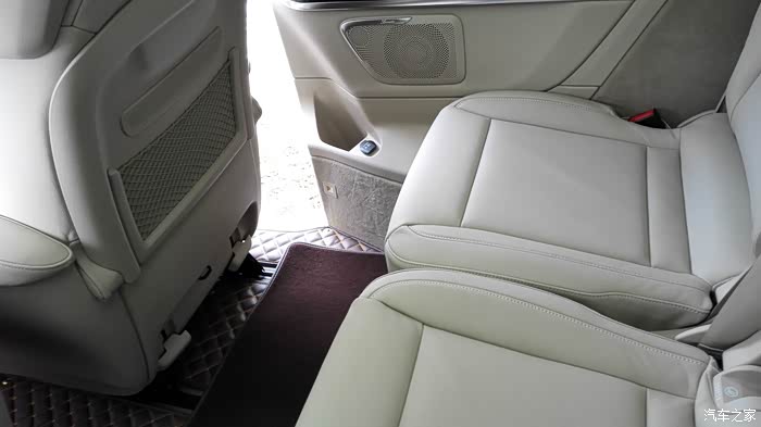

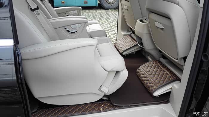

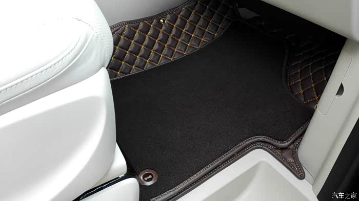

淘宝的地垫贴合性挺好,就是第三排座下有卸座把手有些碍事。没铺地板是害怕有异响,如没问题将来再铺也不晚。后装了车踏板,材质质量和厚度都没问题,只是尺寸稍欠那么一丁点,只要没有完美强迫症都能接受。
以前常年开轿车,最喜欢把座椅调到半躺,这车由于坐姿太高像是坐在板凳上开,驾驶感受真心一般,但为了家人乘坐舒适性还是克服一下吧。

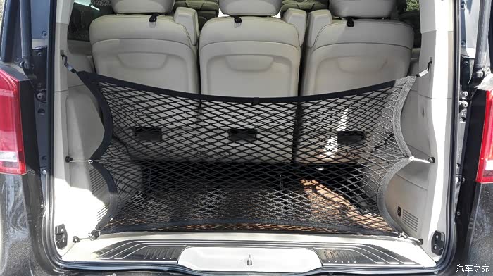

后备箱太平整,总觉得装满东西开门会滚出来,准备DIY个挡网。后备箱开口太大,停到车位后就别想打开,现在只能习惯把中排脚下当后备箱用。国产减掉双开尾门和行李箱隔板绝对是这个车的最大败笔,换尾门不可能,不知后期能否加装进口版的隔板或者等高手DIY。

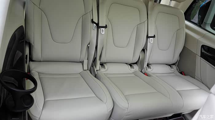

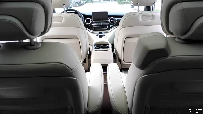

后排坐三人也不挤
前排左右比较贴合
后排尺寸稍小
头枕很舒服

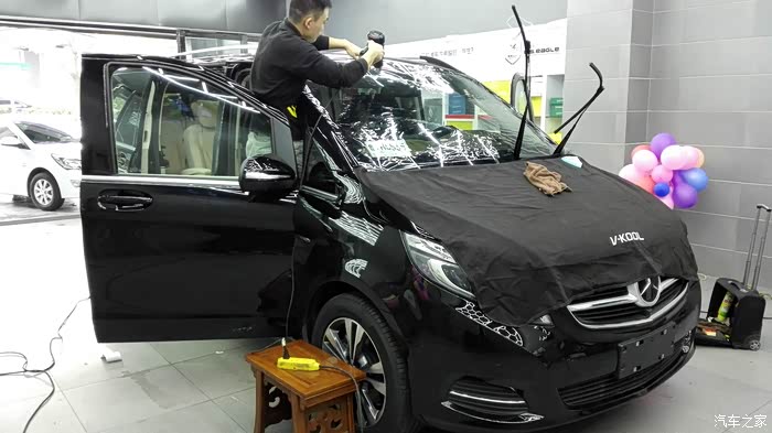

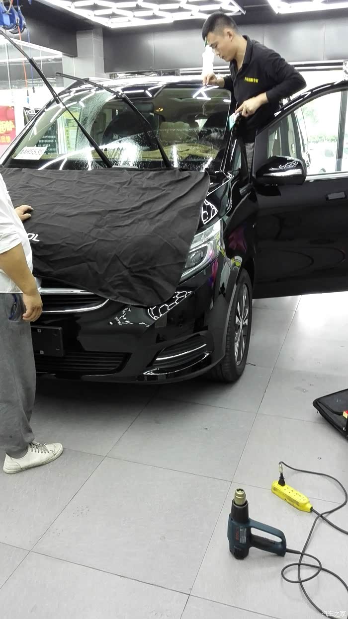

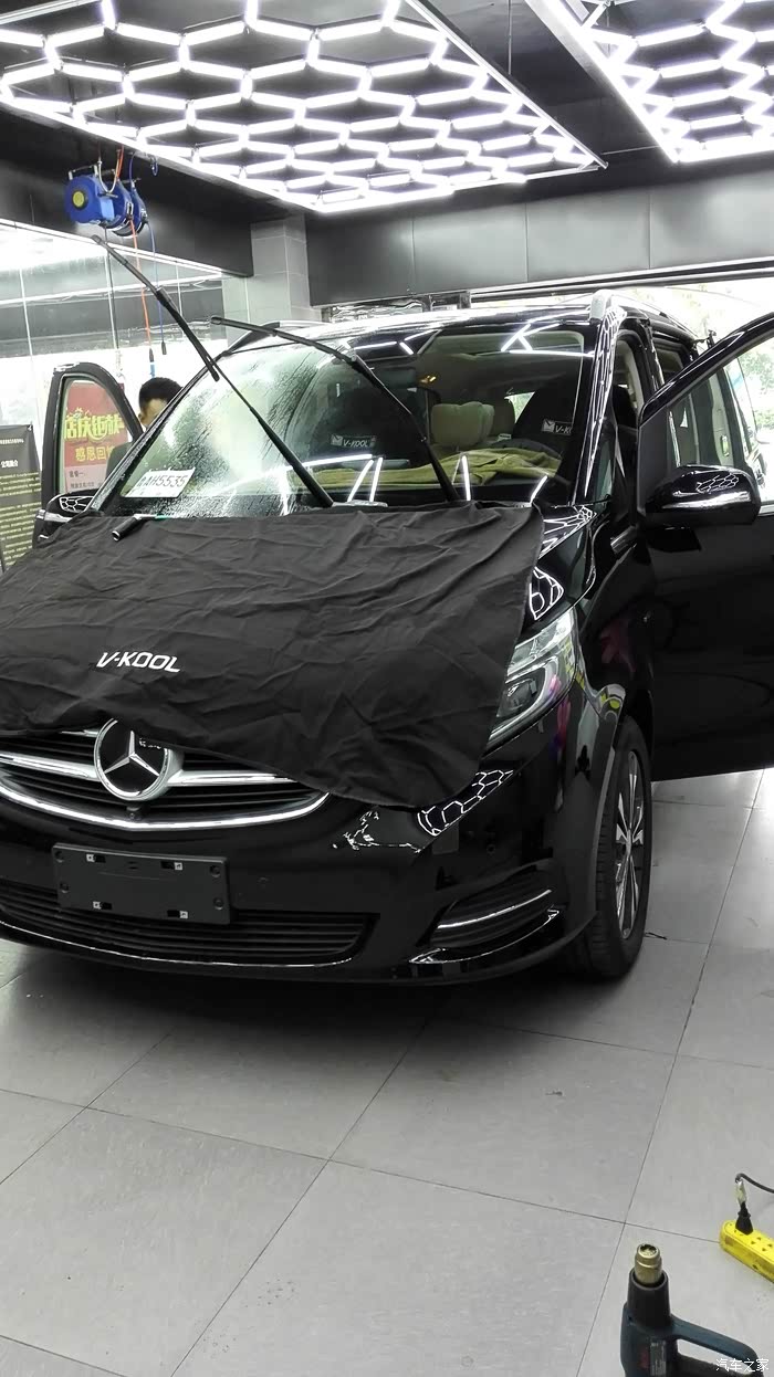

太阳膜选了威固,搞活动还送了天窗膜,银川路店施工质量、速度和服务都很赞

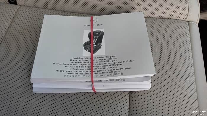

赠送的安全座椅得点赞,颜色和款式都还不错,适合9-18公斤的孩子乘坐。自带isofix功能,因为中排座椅装起来太麻烦干脆用安全带。
大厂的东西就是不一样,世界各国文字的说明书就三大本,非常不环保。
被逼无奈自制挡网,避免开尾门时行李嘀哩咕噜滚下来

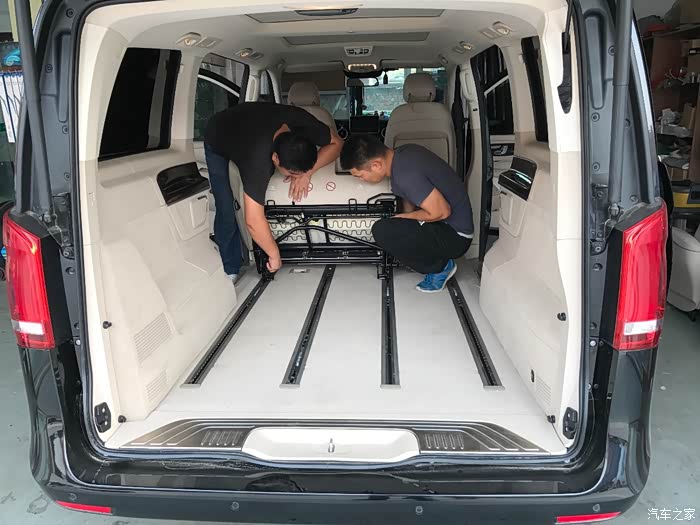

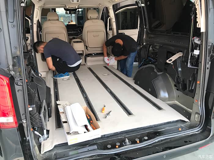

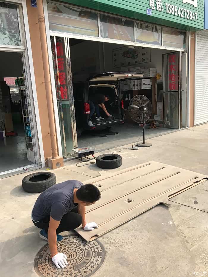

拆座椅,很熟练
开拆内饰
传说中的柏林之声真没觉得好在哪儿

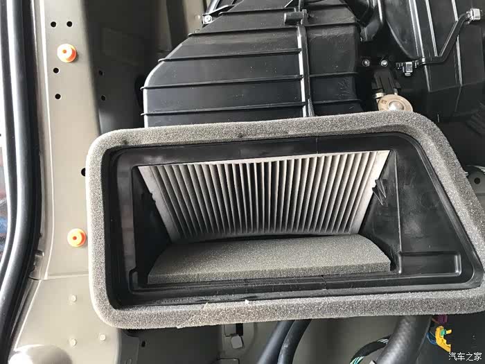

后部内循环有滤芯值得点赞

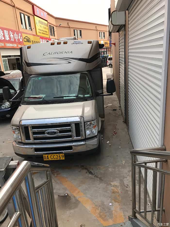

院子里停的大家伙
应该是杰克墨尔本29D,有钱人的玩具

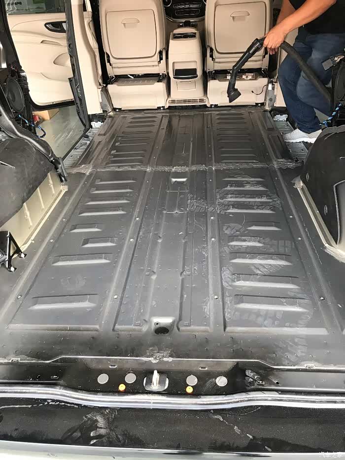

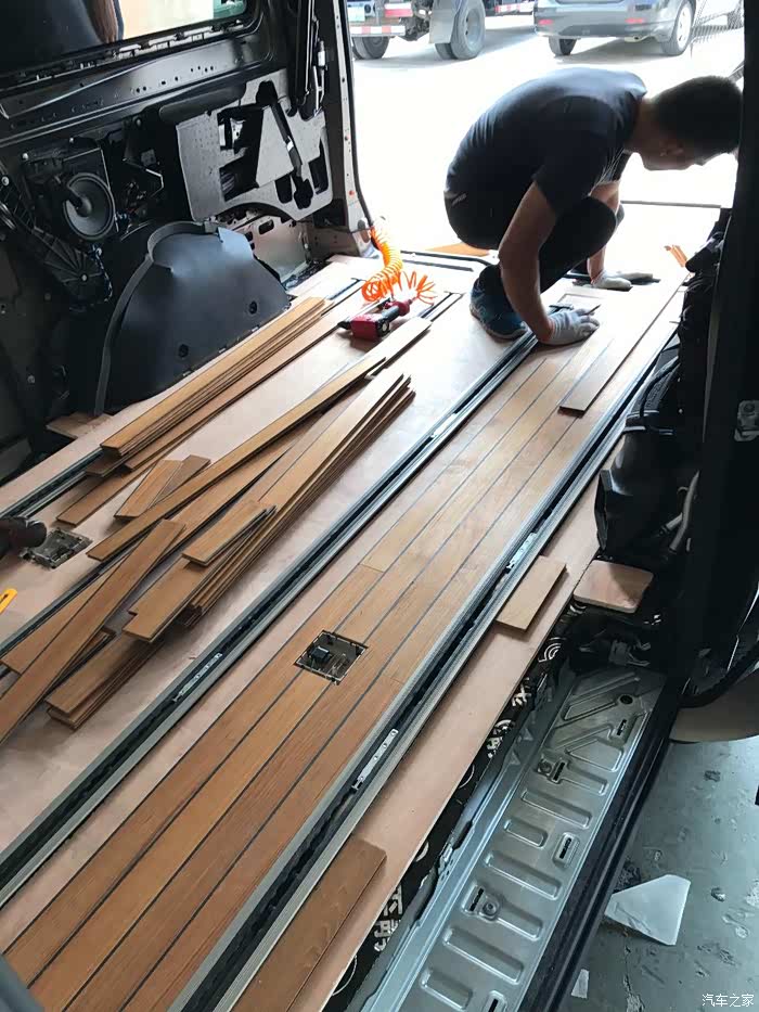

拆干净了

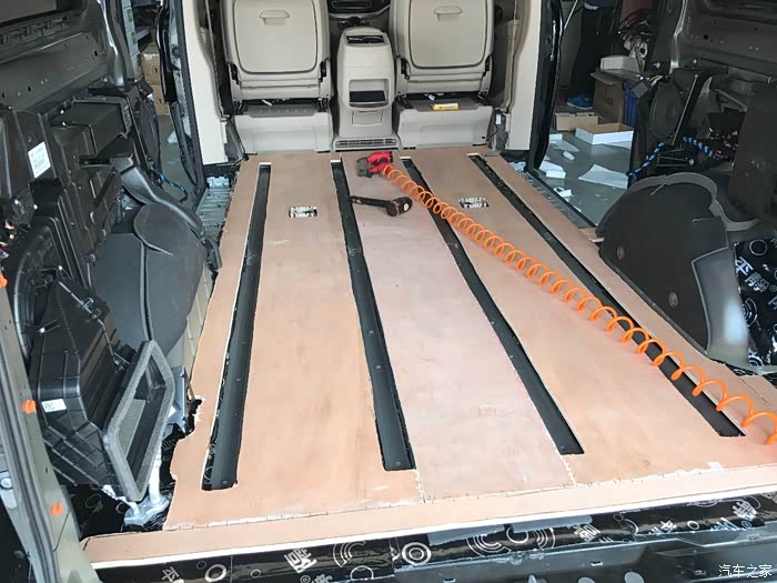

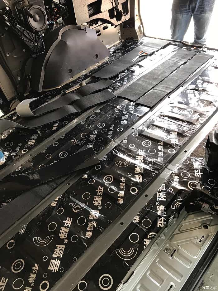

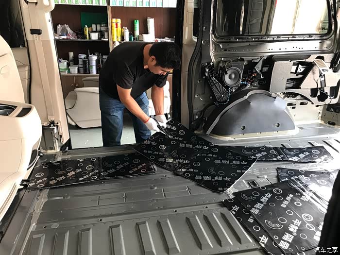

先贴止振
平面找平

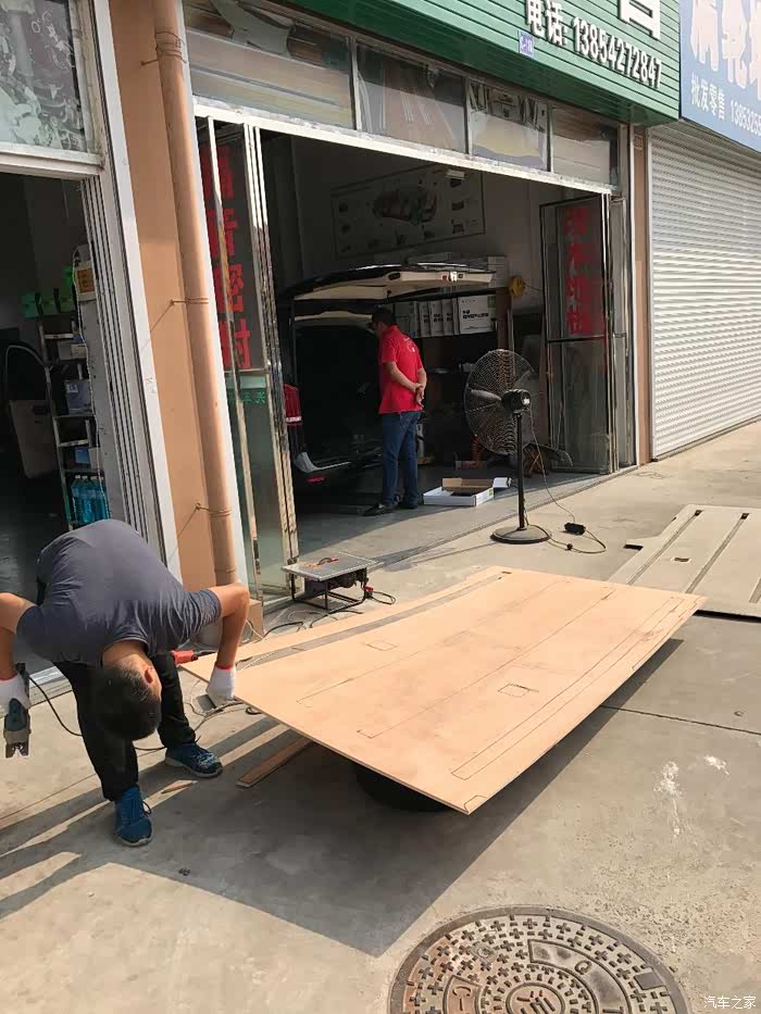

取模子划线,原先的垫子很厚实,扔了确实很可惜,店主已经扔了好多
切割底板
先铺底板,普通的实木多层板,不够的地方需要补齐,用气钉连接

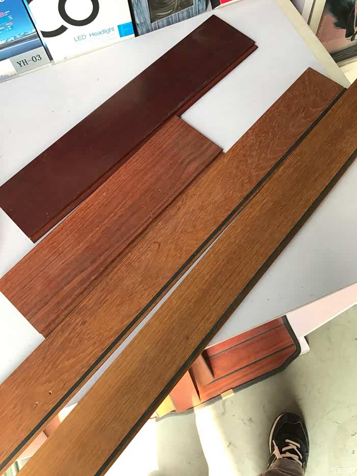

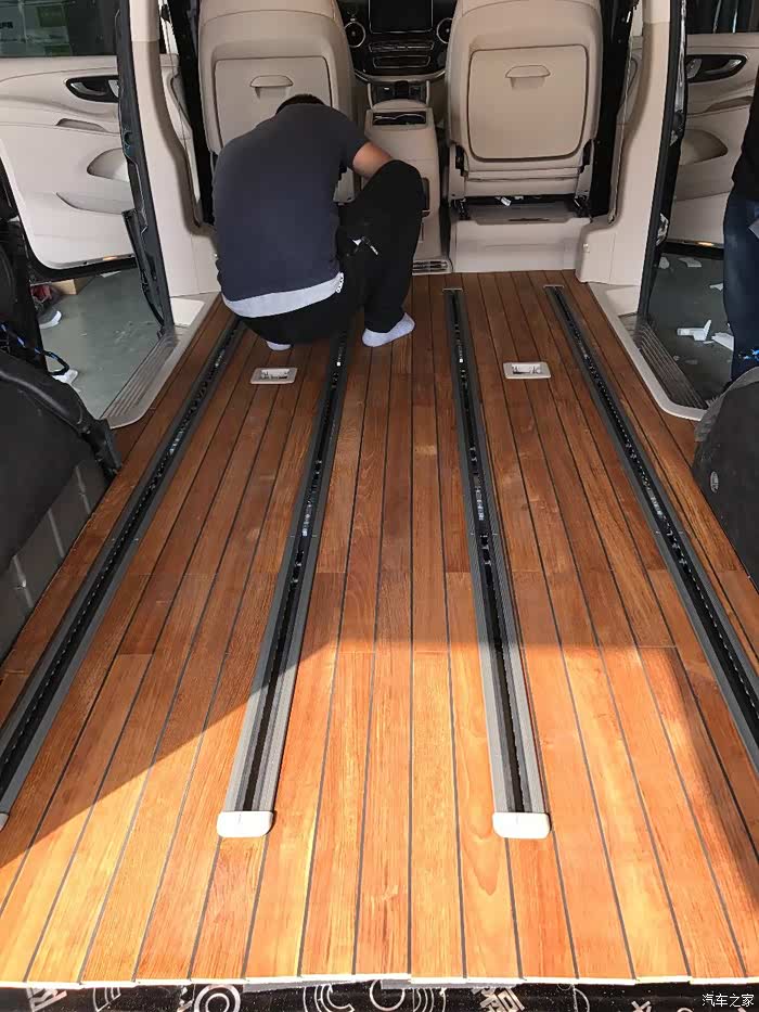

实木地板有好多种,个人还是感觉浅色柚木好一些。

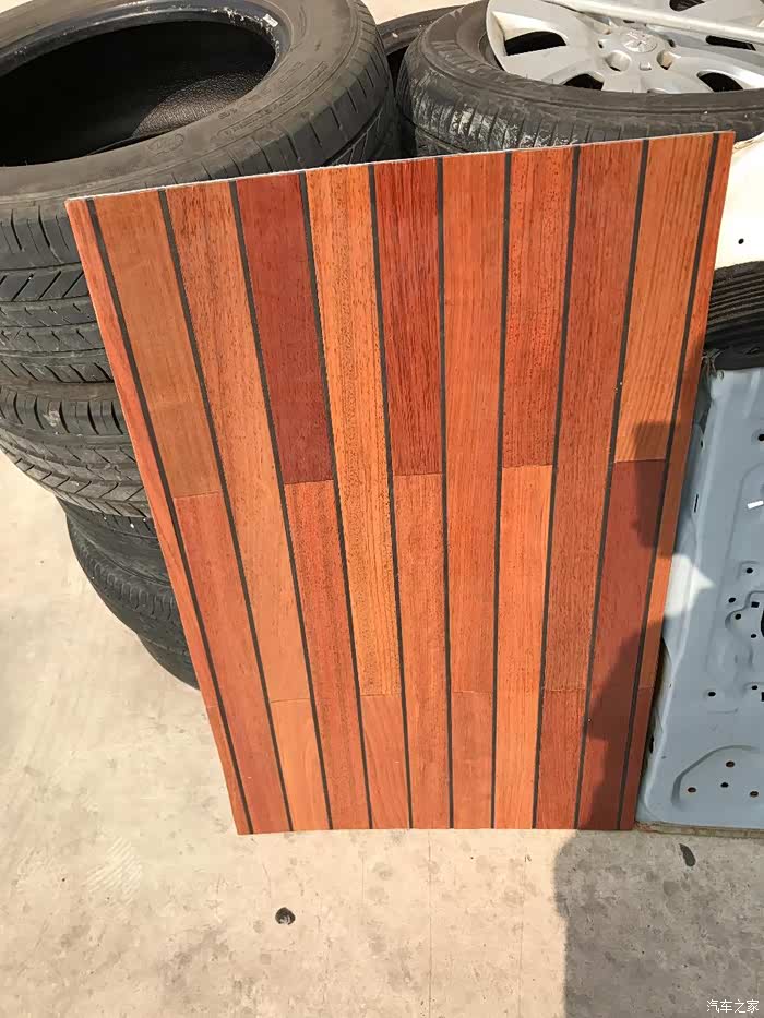

整张的实木复合
实际实木厚度能有三毫米的样子。
一箱子能有三平米,差不多刚刚好。

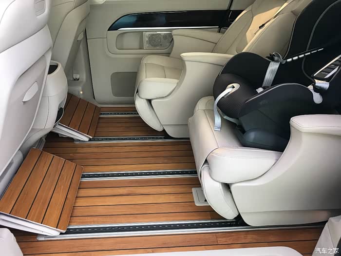

开铺,不用胶,直接用气钉钉在底板上,地板厚度能有一厘米。
打蜡中,自己买的木蜡油。最好分开多涂几遍,这木头很能吃油。

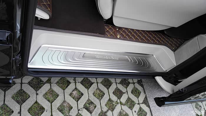

老板手很巧,自己做的脚踏板。
大功告成

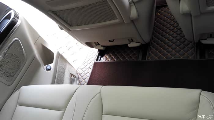

很有效果,最主要是移动座椅很方便了,以前的脚垫容易移位,就是下雨天两脚泥时最好铺个原先的垫子。
