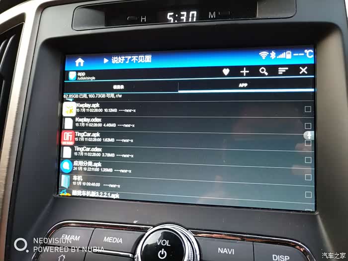

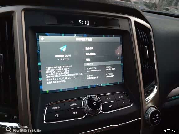

高德3.2X安适配版已经流出。(见图1)
我今天已经安装测试,定制版功能均正常使用,仪表板导航,声音控制,开灯切换配色等等。
3.2支持区间测试等功能,地图4.x版通用,详细变化自己去体验吧。

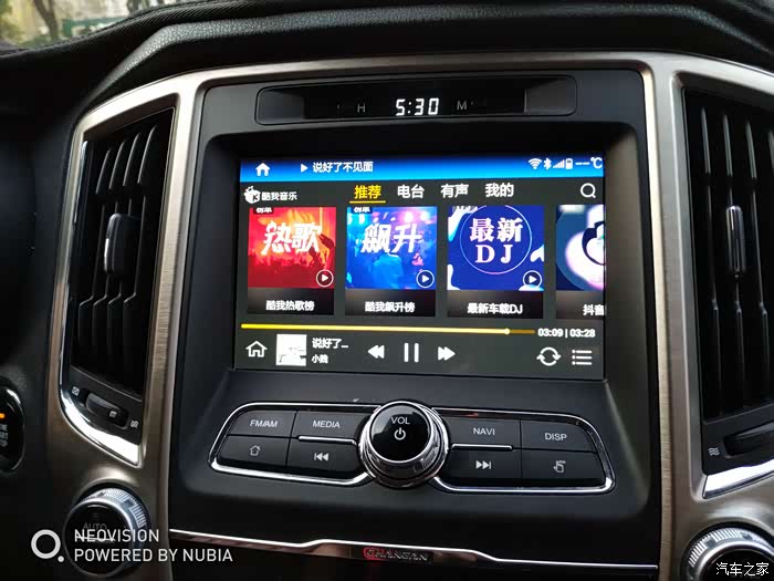

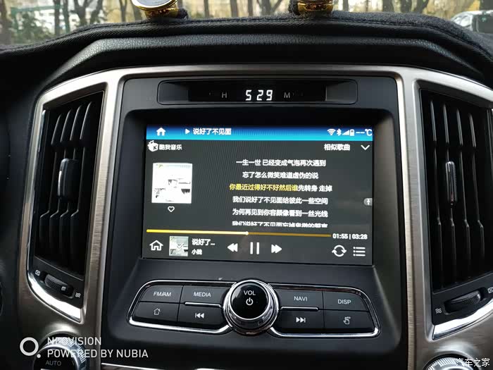

新的完美共存版本,共存自启版,然后直接安装,注意,无需按旧教程使用LBE卸载原本酷我音乐。这个直接安装哈,安装完以后,酷我直接显示在桌面,并且这个酷我支持方向盘控制歌曲,你之前版本千万不要卸载,卸载就不能方向盘控制,这个版本比旧版本增加几个功能,
1,可以读取优盘里本地歌曲(长安版***),
2,音效可以选择(长安版***),
3,功能更强大(自己体验)
建议使用蝰蛇音效。
如果之前已经按教程安装了长安版的酷我,没关系,直接安装这个版本就行了。
这个是标准的酷我车机版,功能比长安版多,不过在95的车机上略有卡顿,不知道是不是我本地歌曲太多的缘故240G SSD

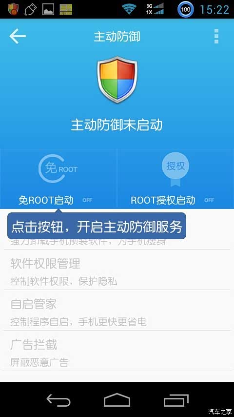

1.安装旧版LBE (网盘中已提供) 开启 免root 主动防御(需要网络支持)
2.精简系统软件,卸载自带的酷我音乐,再进入回收站完全删除。
3.按电源键10秒重启车机。这步不做,是无法新安装酷我的!!
4.重启后安装破解版的酷我音乐.
5.测试正常后,卸载LBE大师

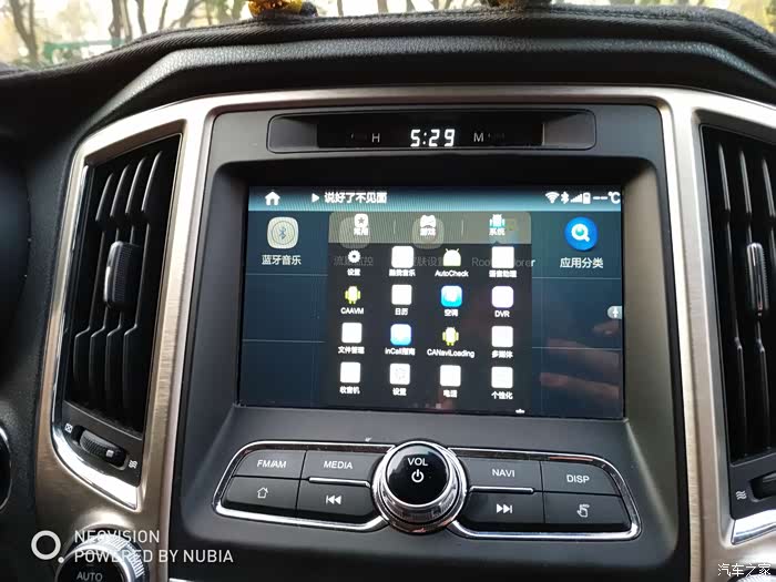

6.第一次安装后,酷我会直接显示在桌面上,由于系统的限制,中低配车型重启后会被自动隐藏,有以下2个办法解决
方法1:安装我网盘中提供的分类软件(1M多,基本不占资源),可以显示被隐藏的 酷我,喜马拉雅,甚至原版系统设置 ,操作也不复杂,相当于二级菜单 - 推荐

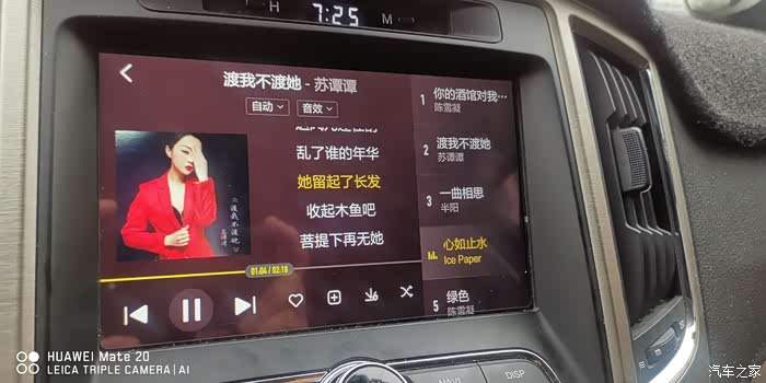

享受长安原版的酷我和喜马拉雅FM吧,支持方向盘控制,热点播放,还有同步的歌词显示哦,更多功能自己体验吧,这里再次BS一下长安,这种基本的功能都不肯开放给所有车型。
