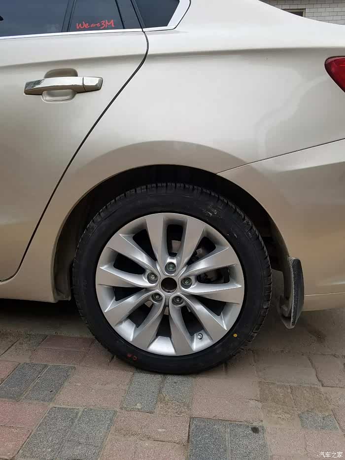

不知不觉车已经开了两年多了,看到别人换17的轮子一直心里都痒痒,无奈正规厂家的轮毂都很贵,根本不是我等穷屌能消费的起的,所以一直在咸鱼关注和海马数据相同的拆车轮毂,苍天不负有心人啊,终于让我等到了,16款起亚K5低配轮毂,孔距5×114.3,中心孔67.1,ET50,和海马的数据基本一致,车主买来就升级18寸了,所以轮毂还很新一点划痕都没有,价格也很合适,好货不等人啊,果断付款拿下!物流很慢路上走了4天,可就在轮毂到的头一天,我的车让一个不长眼的出租车撞了,住院4天后又满血复活,接下来就是选轮胎,开始考虑咸鱼买二手胎,可是看看价格,成色好点的都在二三百的价位,而且咸鱼水深,不排除买到翻新胎,后来在群里听说国产的朝阳轮胎也不错,名气不是很大但是性价比很高,215-50-17的轮胎340元给安装好,这价格比原车韩泰205-55-16的胎还要便宜,轮胎轮毂都有了,说换就换,一个多小时的功夫就装上了,17的轮毂果然跟m5是最配的,原车16寸的和车身尺寸比起来,有点穿个小鞋的感觉。换上17寸轮毂的感觉吧,外观更协调了,油耗啥的没啥感觉还那样,轮胎加宽以后能感觉出稳当了,跑了有半月了,国产朝阳胎比原车韩泰佳通的强太多太多了,尤其是胎噪小了很多,改装花费,轮毂800运费105轮胎1320轮毂盖12轮毂贴纸30,旧轮毂轮胎卖了900,总共花费1367元,感觉还是比较值得,下面看图说话,不求精华,只求凑个热闹!

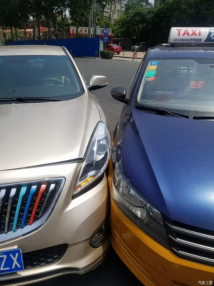

不长眼的出租车

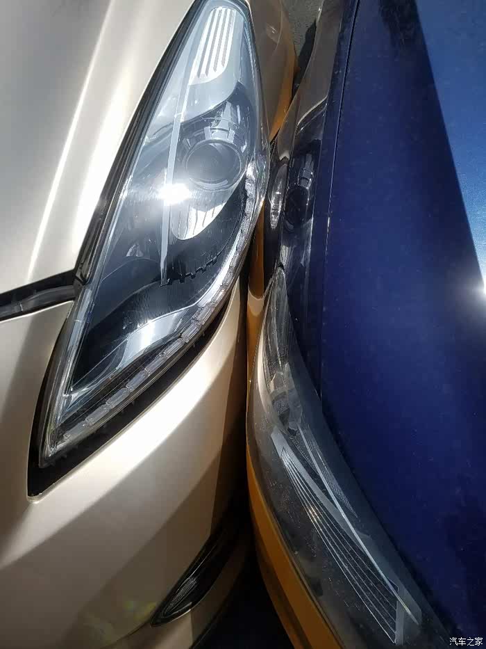

可惜了我的大灯

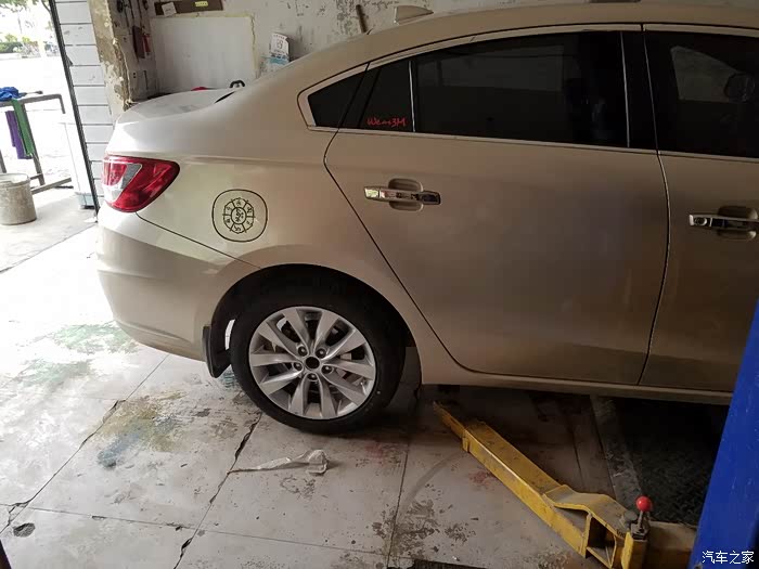

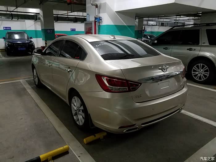

穿旧鞋的最后一张照片

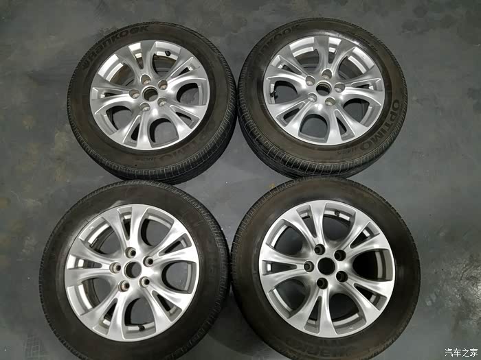

拆下来的旧鞋,已经900块处理啦

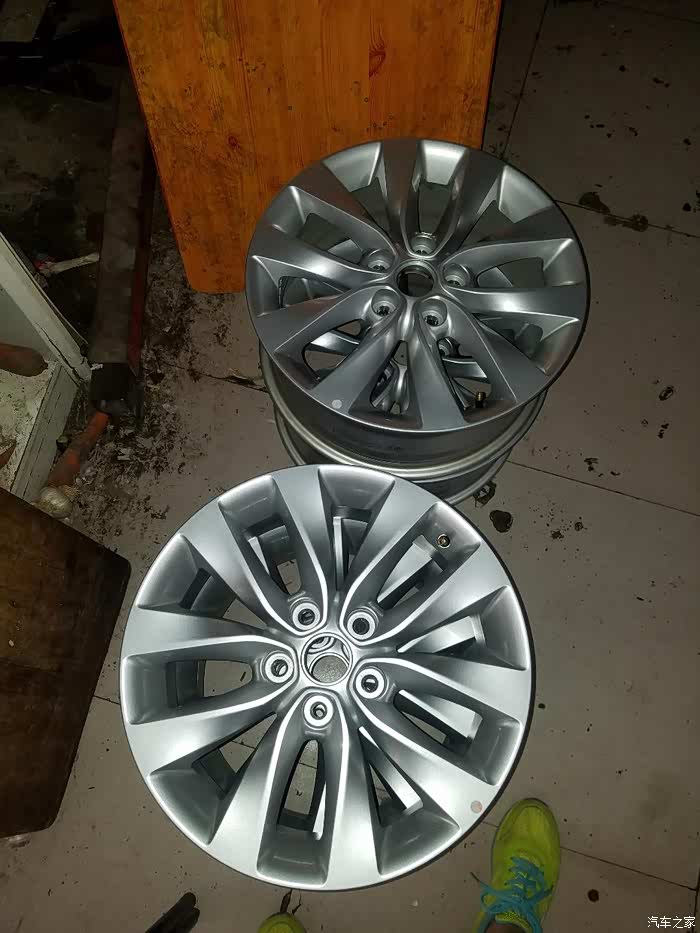

16款起亚K5低配17寸轮毂

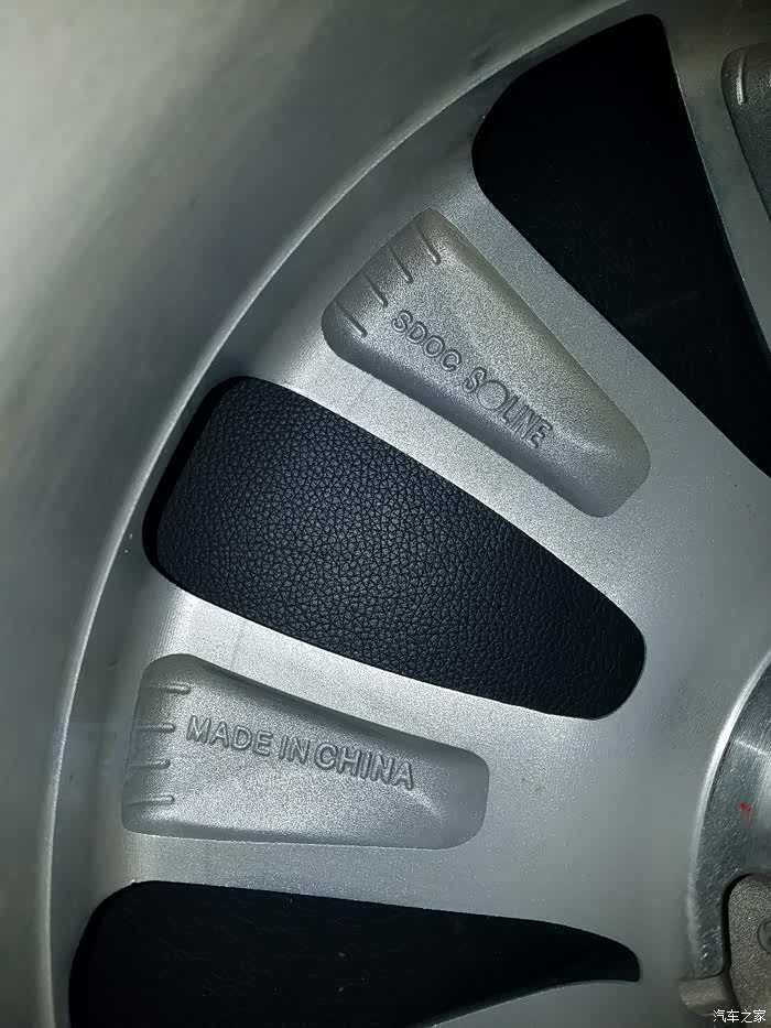

起亚原厂轮毂

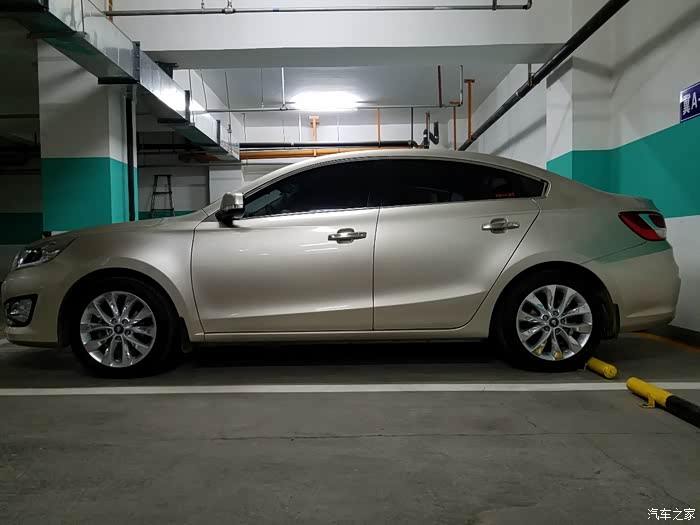

穿上新鞋

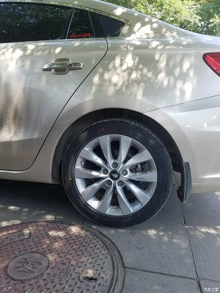

新鞋特写

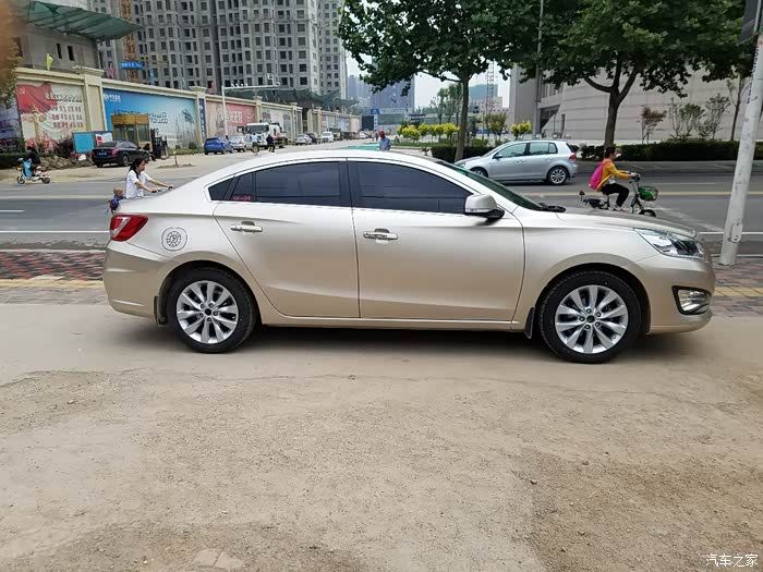

新鞋效果

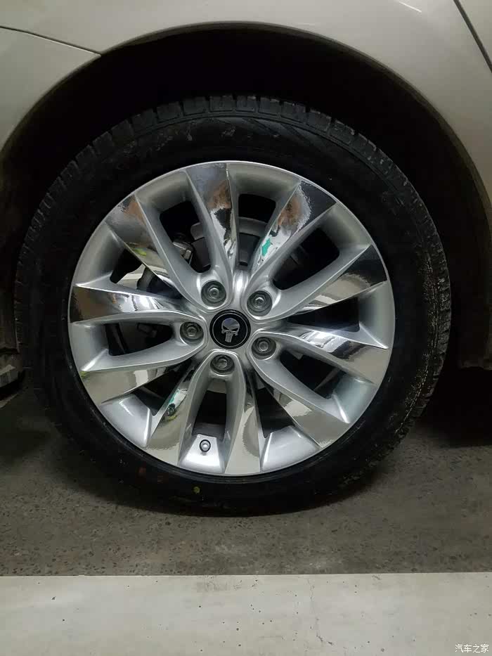

马云家买的轮毂盖贴,盖住了KIA标
还是马云家买的亮面贴纸,质量不错,挺结实的
是不是新鞋挺合身的?
这个角度很美~

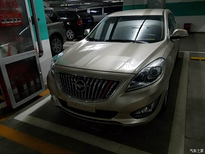

正面越看越丑

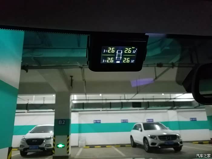

后加装的胎压
