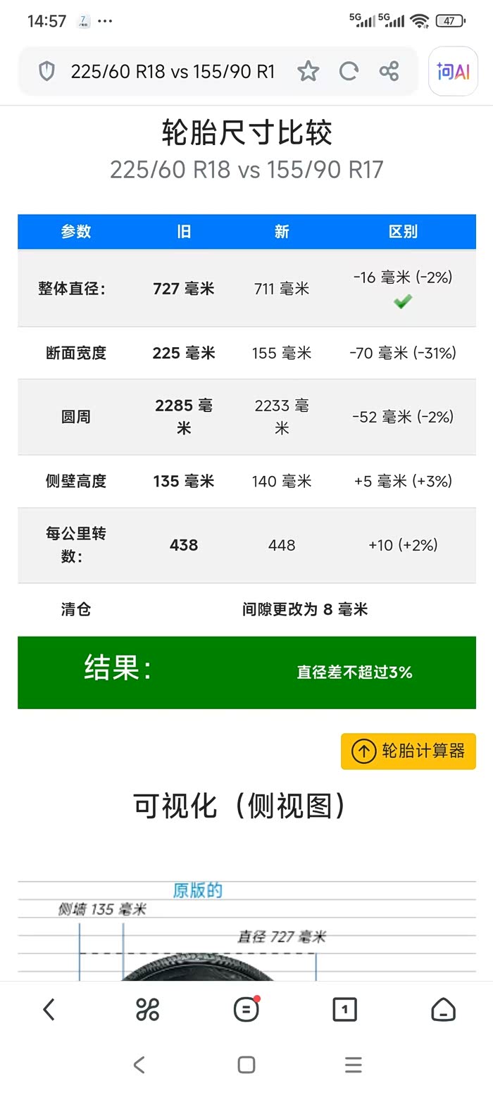

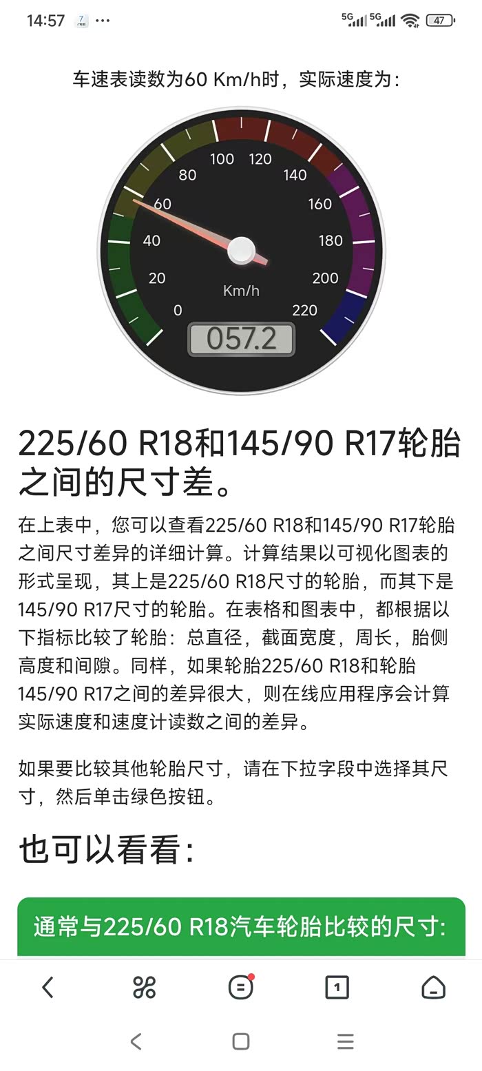

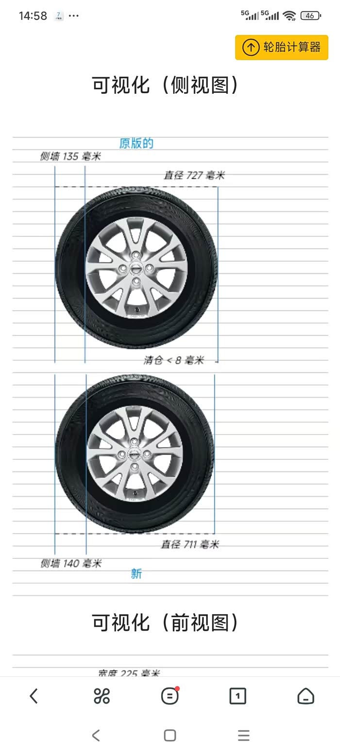

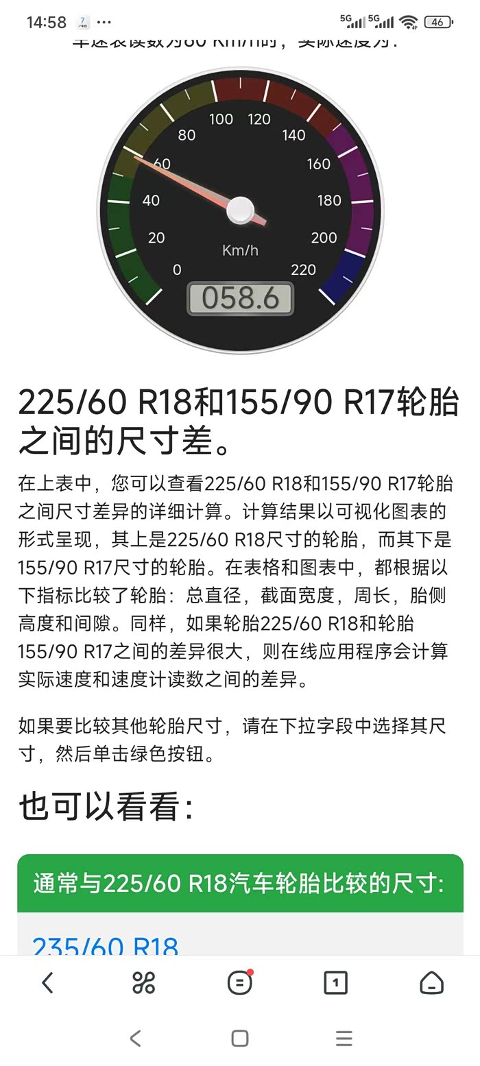

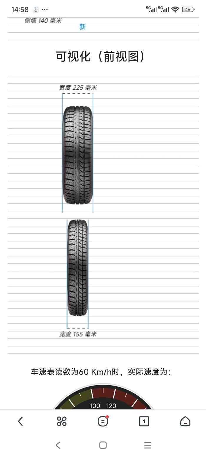

车辆相关信息回顾完了,回到帖子主题,我最近一直在琢磨如何给宋Pro加装一条备胎。特别是最近一条新闻,过年期间一辆车高速拖车费1400元,再换轮胎另外要1700元,合计要三千多了。而我十几年的驾龄中确实遇到过高速爆胎的情况(注意是爆胎,不是扎胎)。当时估计高速上有尖锐物(不明显,看不见),车子开过后发出巨大响声,车辆开始摇晃。等靠边停车后,发现左后胎有一条将近10公分的口子,根本无法补,还好有备胎换上。等下了高速找了修理厂换了轮胎。
所以我觉得准备一条备胎对长途旅行是有意义的,特别是我今年准备自驾“床车”旅游一大圈,万一遇到山区或者高速爆胎的情况,可以临时换上过渡,花小钱办大事。当然,如果车友大部分时间只是在市区或者城市间跑跑的,加不加备胎则无所谓了。

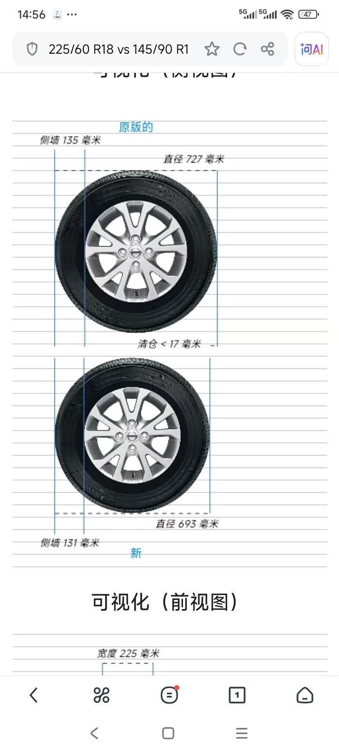

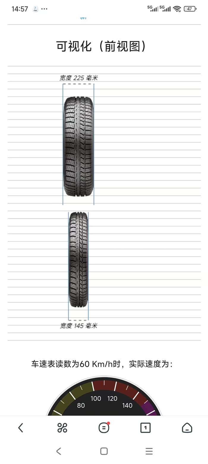

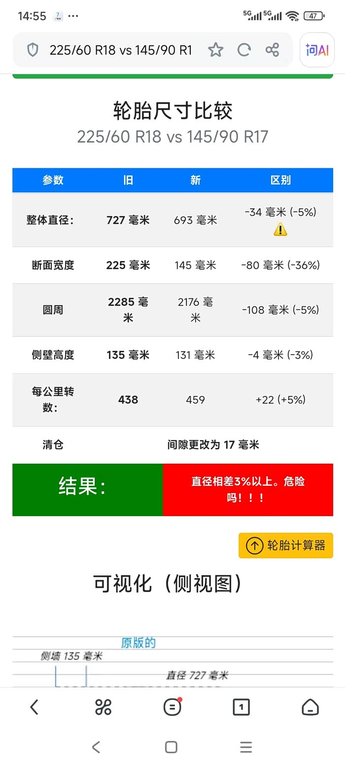

目前我看到有车友分享的几种备胎携带方案:
1)放置在车顶行李箱中,使用专用的固定工具进行固定。缺点:拿取不方便,此外安装车顶行李箱很多地库下不了
2)包装好,之前扔后备箱里面。而我计划是床车旅行,所以后备箱空间非常重要,不希望备胎额外占用本来就不大的空间。

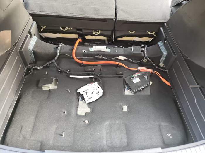

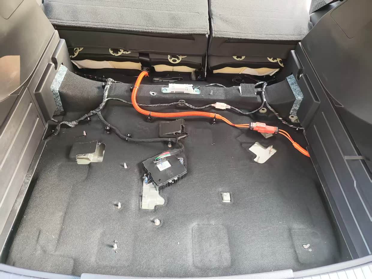

3)取消原厂后备箱盖板下的泡沫垫,改造后备箱的备胎槽
而75公里版本是没有快充功能的,所以后备箱中没有快充机占用很多空间,有了较大的余地来改装备胎槽。可能这个方案更适合我的场景。
不知道有没有类似计划的车友,大家可以多沟通、一起想办法处理
