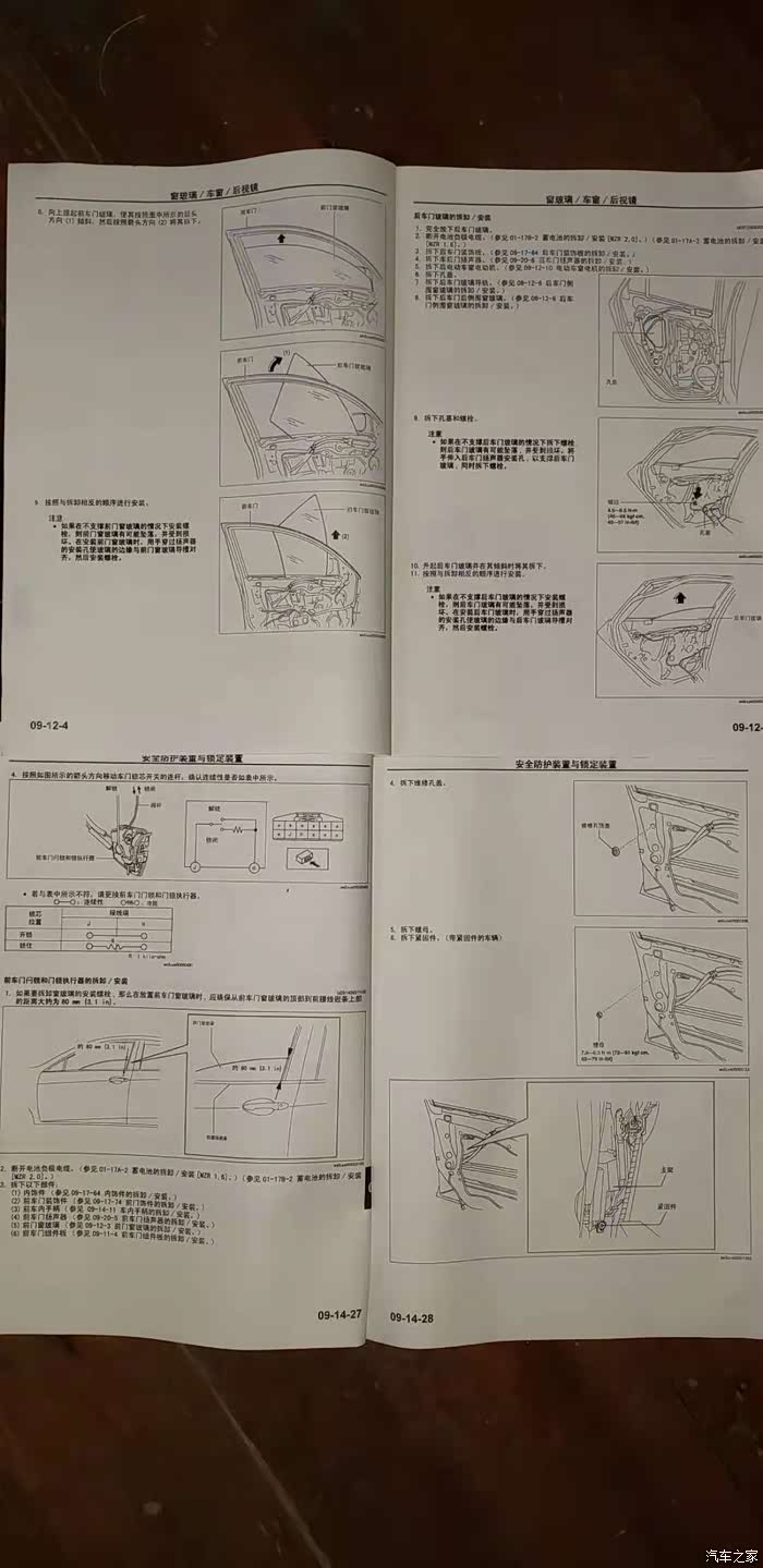

追溯确定是哪个门,需用原厂电脑或兼容性好的维修电脑,读电路失效历史记录码B10/B11开头的电路失效记录码,历史电路失效码可指示出哪个车门,共6个车门。(注意不是读普通故障码p0xxx,是读电路失效历史码B10xx:xx)。

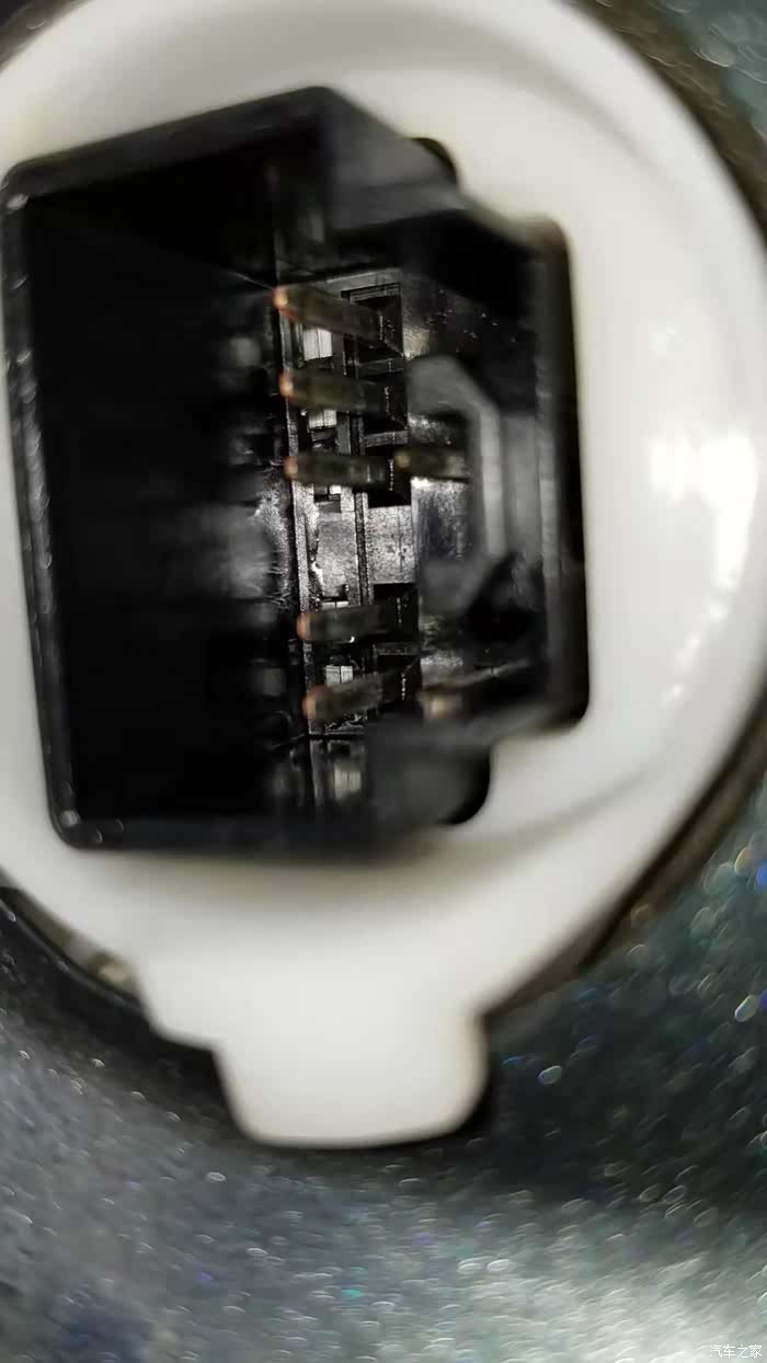

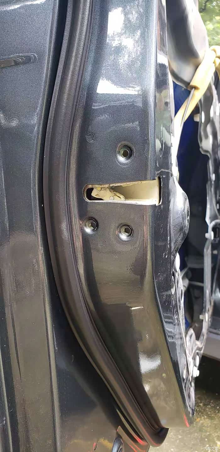

此前层尝试过调整门栓铁扣位置高低,
尝试清洁并将锁块接插头弹片增加弹力,均未能奏效。

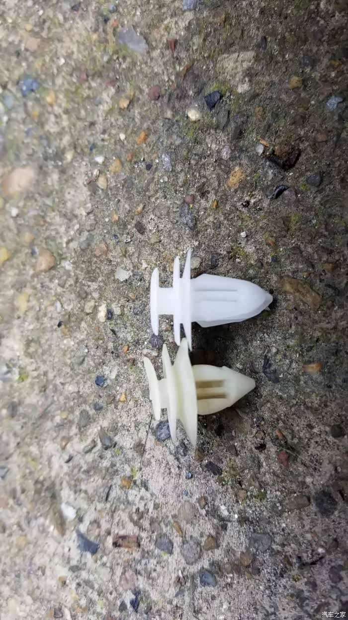

拆门前需准备新门板卡扣,以防旧卡扣损坏。
车门的清洁维修等包括做隔音,建议一概拆走玻璃,其实最为安全方便快捷。

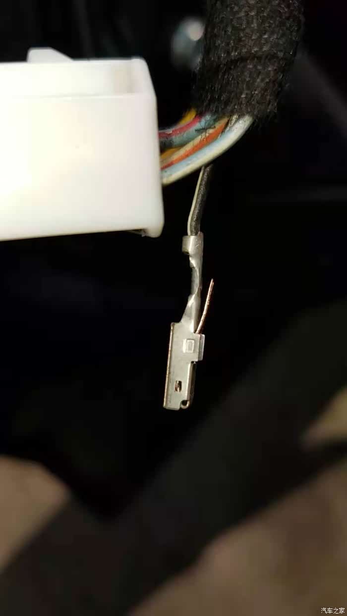

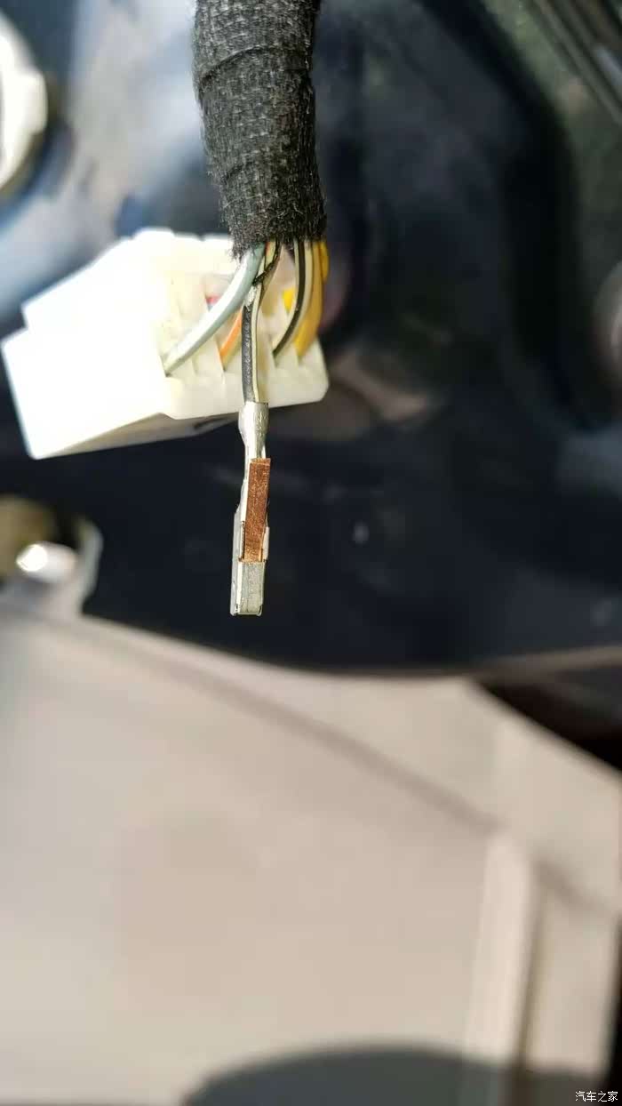

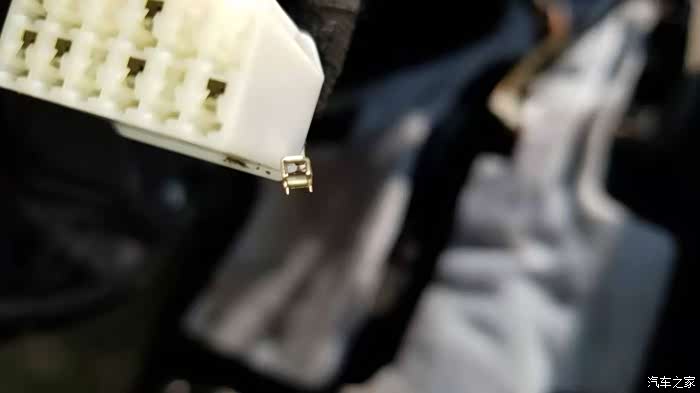

因锁块插头较松,先期尝试过加紧接插头弹片。

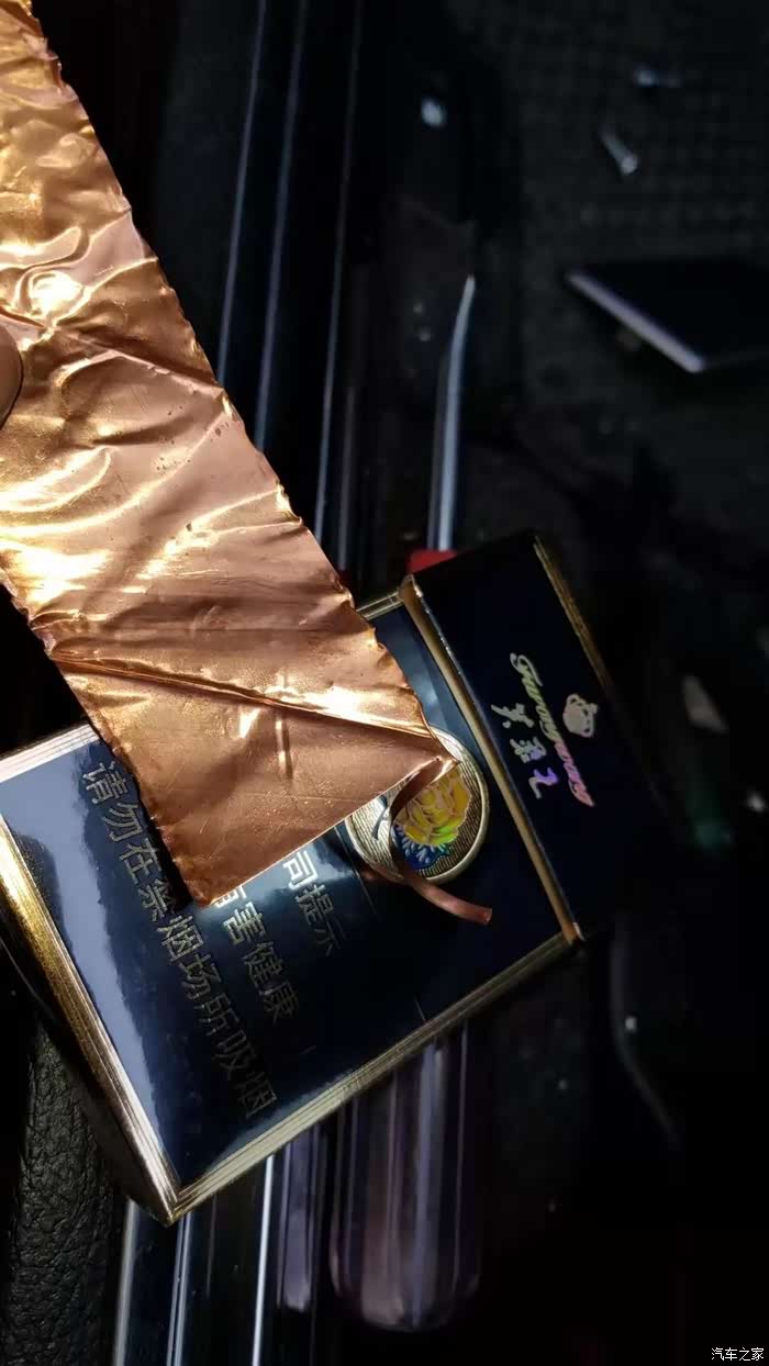

关门位置开关两脚尝试垫铜皮压紧,
尝试将锁块插针加紧处理后未解决。

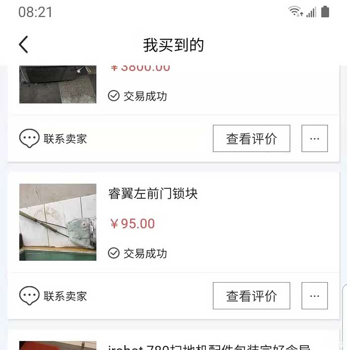

因本车,出现过行驶途中行车电脑显示过驾驶门打开。所以省略读电路码,直接购买驾驶门锁块一个。(睿翼配件通用。拆车件一个含运费95元)。不能确定哪个车门故障的同学需读电路码。

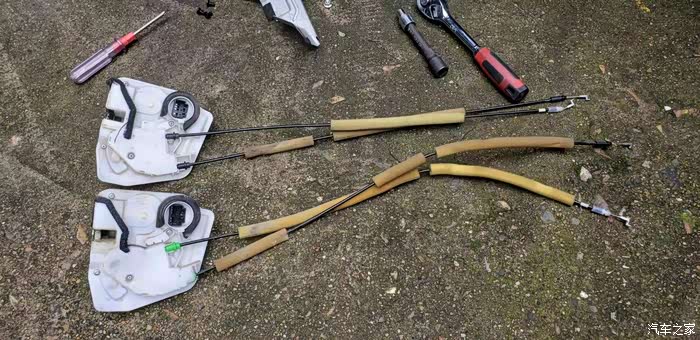

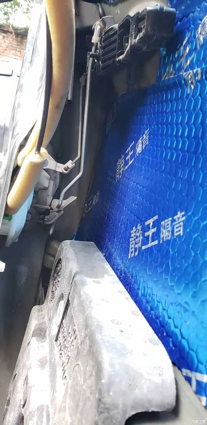

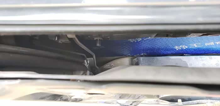

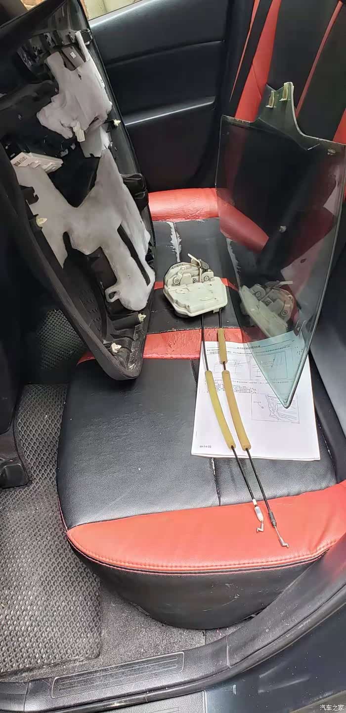

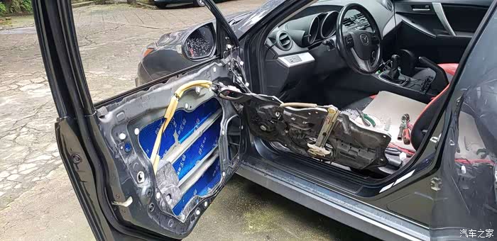

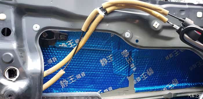

拆车门装饰板,拆玻璃,拆门内隔板。
观察记录一下原锁块及拉索位置。
拆锁块紧固螺丝。
观察外拉手连杆及锁舌中控开关拉杆,(非驾驶门则少一条锁舌中控拉杆)
观察了解一下其实很容拆。
拆下后将新锁块装回复原即可。

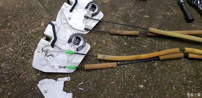

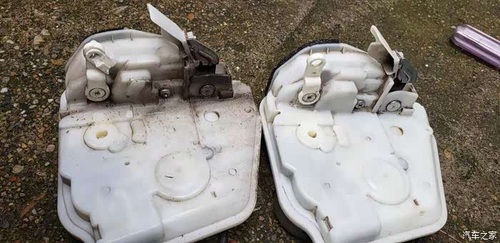

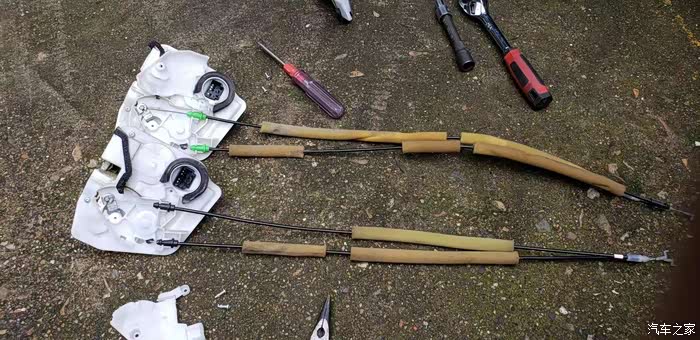

比对一下睿翼锁块与星骋锁块本体一致,但星骋的钢丝拉索长了4厘米左右。
小case,将拉索拆下对换即可。
对换后按拆解步骤反向装回恢复。
