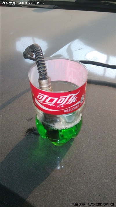

听说前氧可以清洗,于是决定试一下,但是效果不好。
用大树泡15分钟
清洗过后的样子,但是装车效果不好,基本没作用

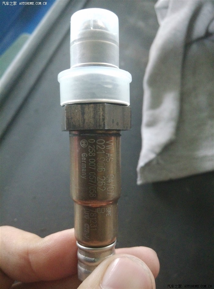

老宝来1.8T前氧传感器,大众出厂装备的零件号为 021 906 262B 博世内部编号 0258 007 057/058/015,015是后一批的生产编号,058属于备号,这其中的缘由我就不知道。这也是博世官方的解答。
这是从车上拆下的氧传照片,能看到零件号吧

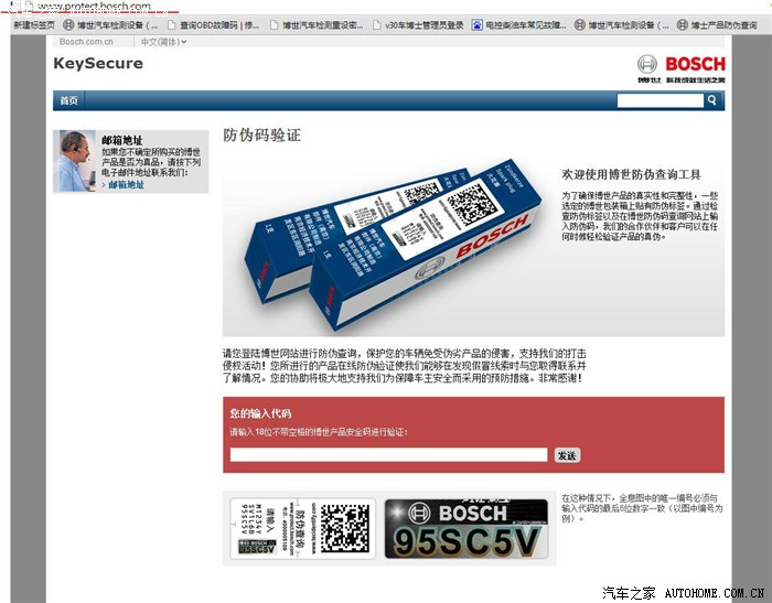

这是博世公司向我提供的一个可以查询防伪的网址,大家可以记一下
www.protect.bosch.com

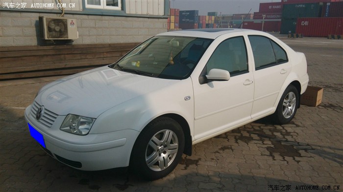

按照惯例,还是在最后晒一下车子的靓照,用来结尾。
夕阳下的老宝来

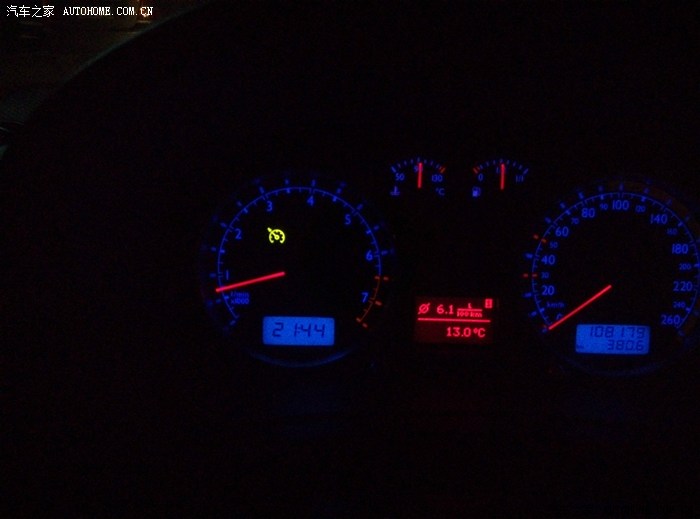

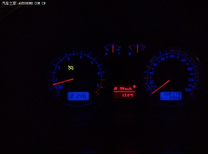

哈哈,炫耀一下,小宝的经济油耗
