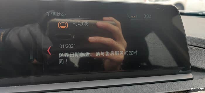

制动液也就是我们俗称的刹车油,有时使用不到一年的车,车辆在保养时,4S店就会建议更换制动液,也有些车主几年也想不到要更换一次制动液。其实这两种做法都是不对的。车辆制动液要按照使用说明书的保养周期进行更换。一般情况下车辆制动液的保养周期是在两年左右或者2-3万公里更换。因为制动液有很强的吸水性,如到期不更换会对制动活塞造成腐蚀,严重时会让制动力减弱,甚至失效,且制动液吸水后还会导致制动液沸点降低,使制动器压力不足,影响车辆制动效果。
这个没有一定的公里数就要更换的说法,是要看你的刹车油含水率的,不达标 就要换。
宝马3系刹车油更换费用在4S店的话更换要500左右。需要先将旧刹车油抽出一部分,然后打开分泵放油螺丝,然后踩刹车将旧油排出
