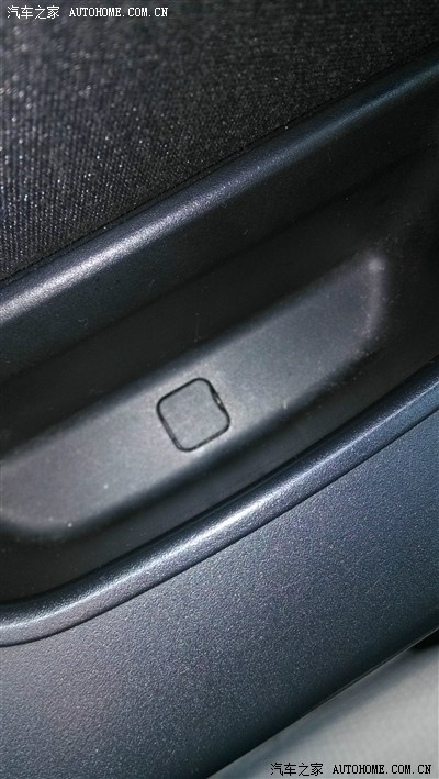

小S近1年半了,一直对论坛没有什么贡献,所以这次一定要交作业: 1、换朗逸限位器:换后3段式感觉明显,开关门要用劲了,声音沉闷很多,门不会被小朋友一下推开了:
撬开护盖,拆门碗内的螺丝
