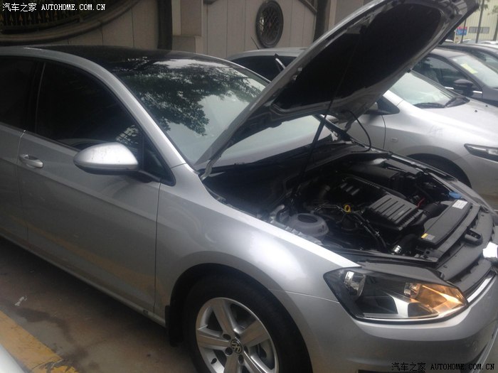

5月份中旬买的车  - - 本来订的C4L1.6T最高配,种种原因选择了 高7 1.4自豪,车身差一百块17W
订车4儿子吹嘘要2个月,一说退订金立马有车子 - -不解释。车还没到就想好了 要改成一部拉风的街车 勿喷....不废话上图!

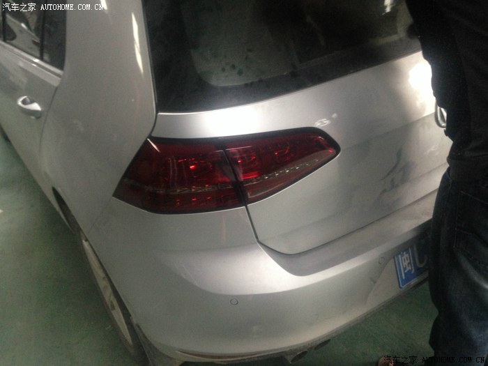

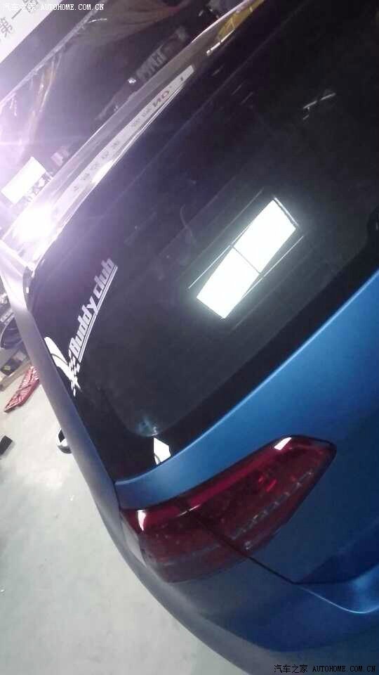

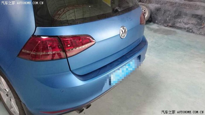

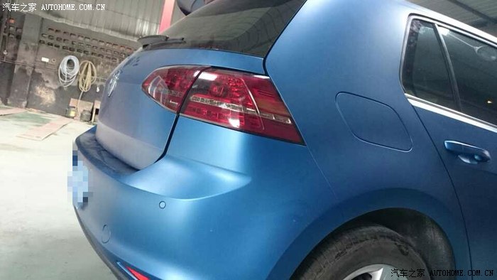

尾灯贴膜 进口高光膜 太黑真的不好看自我认为!

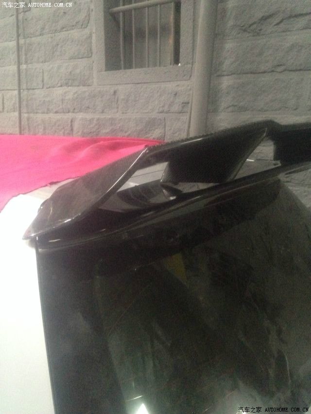

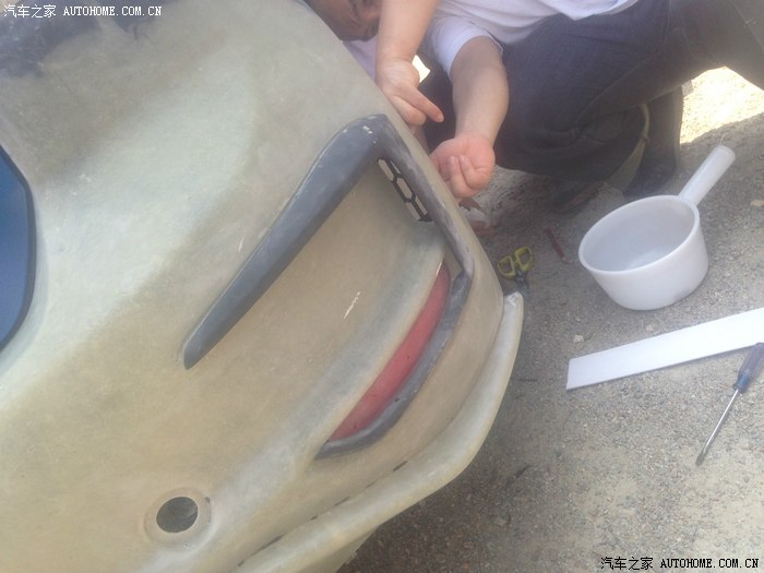

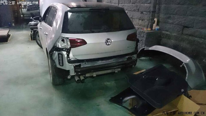

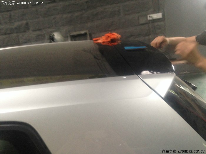

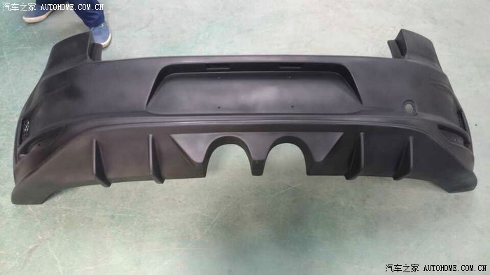

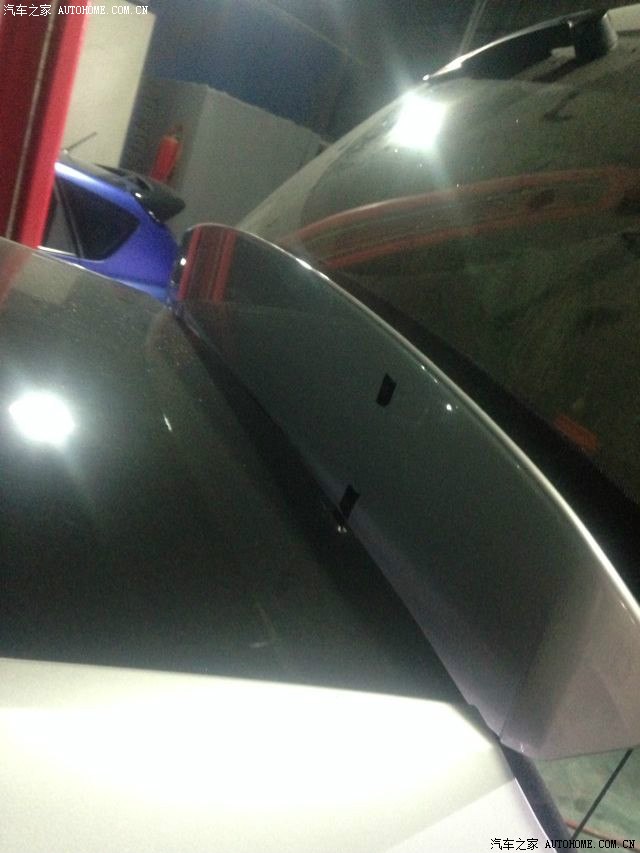

看到这套包围的尾翼 与A45神似 一心以为能通用。试位很好看。舍弃后背箱 钻孔完连螺丝都锁不了,瞎折腾!
很好看可惜装不了的 随便淘了一根装车.......都计划好了大件先上 轮毂刹车避震。但是原车颜色实在.....

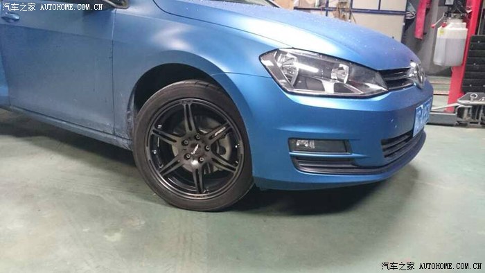

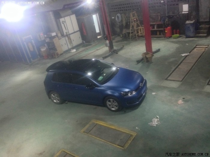

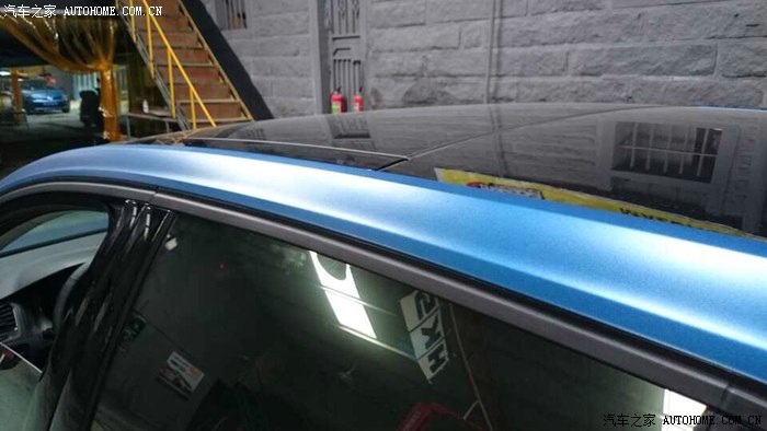

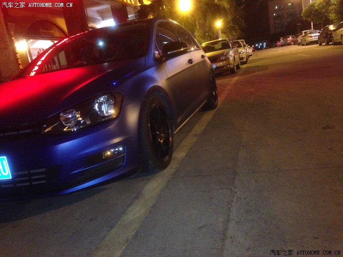

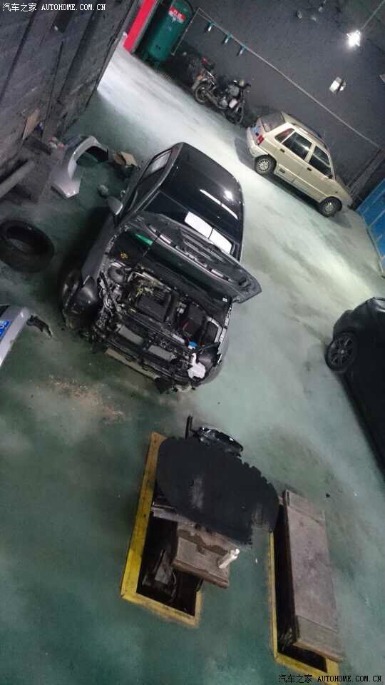

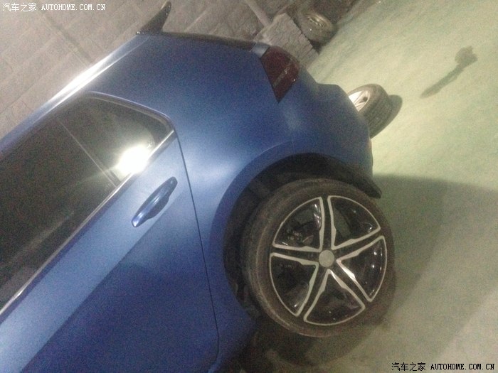

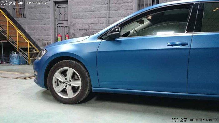

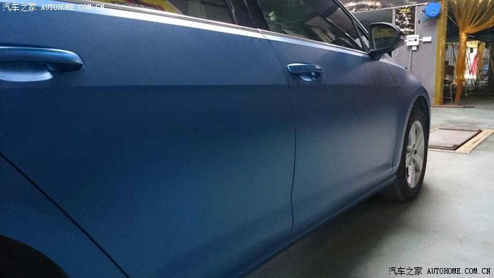

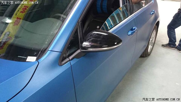

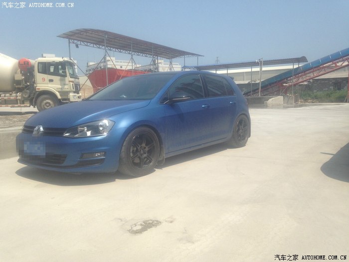

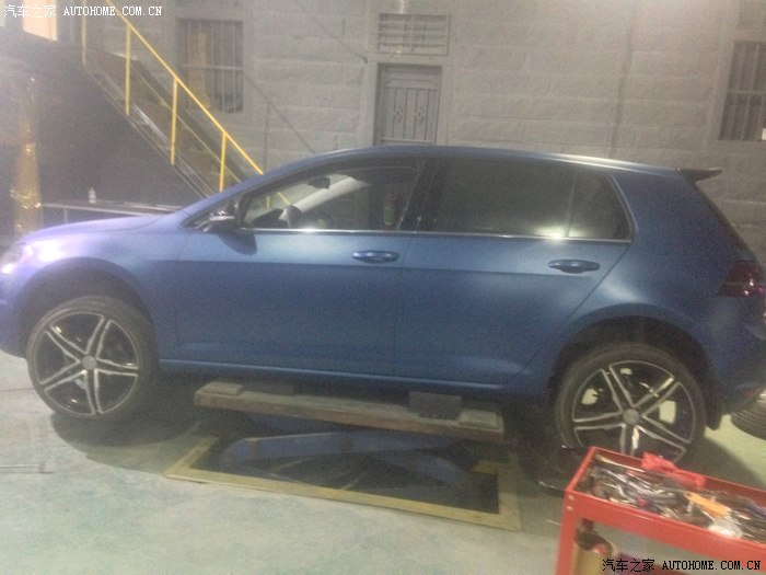

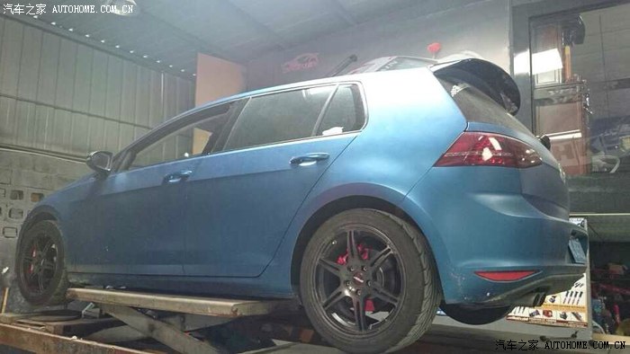

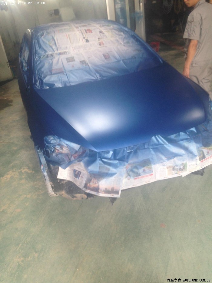

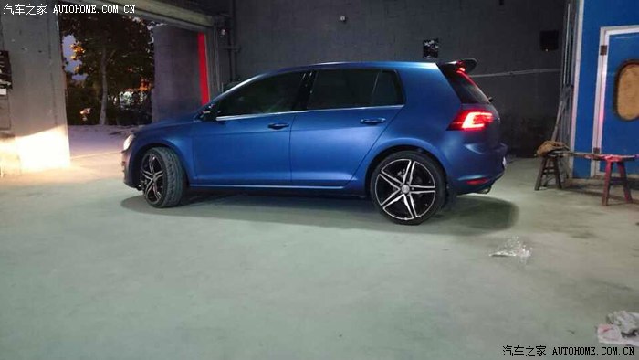

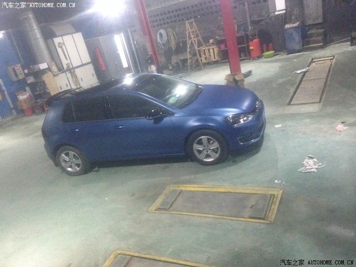

本人超喜欢蓝色 啥都想要蓝色 车漆也不例外 金属磨砂蓝!!!!500公里拆车!

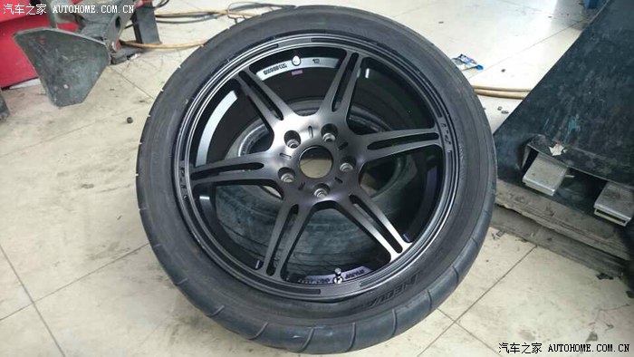

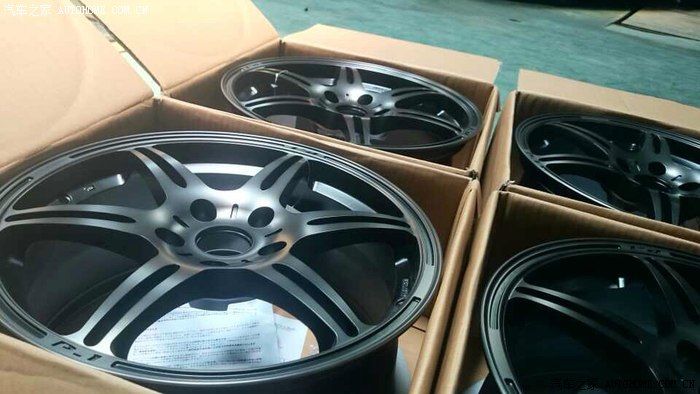

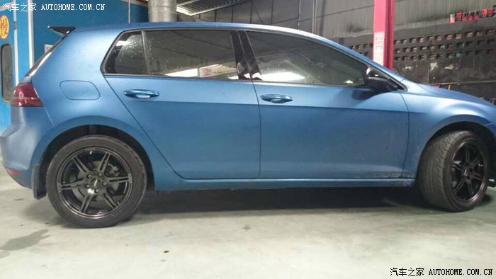

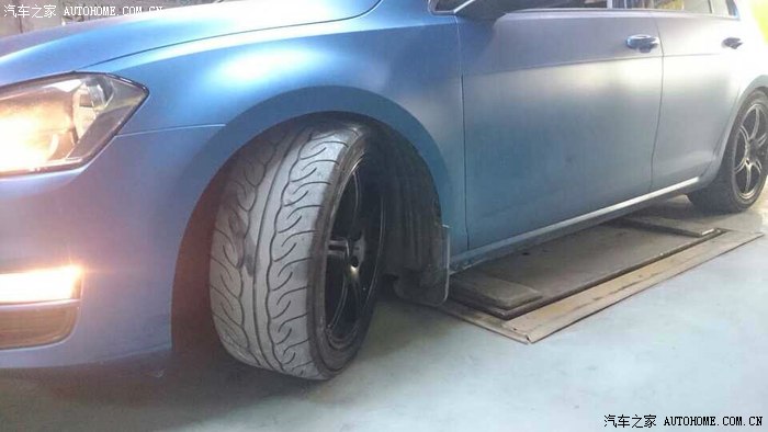

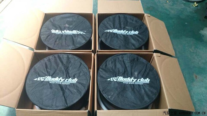

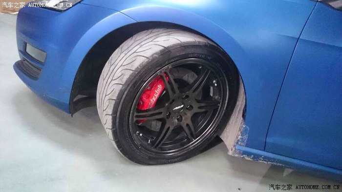

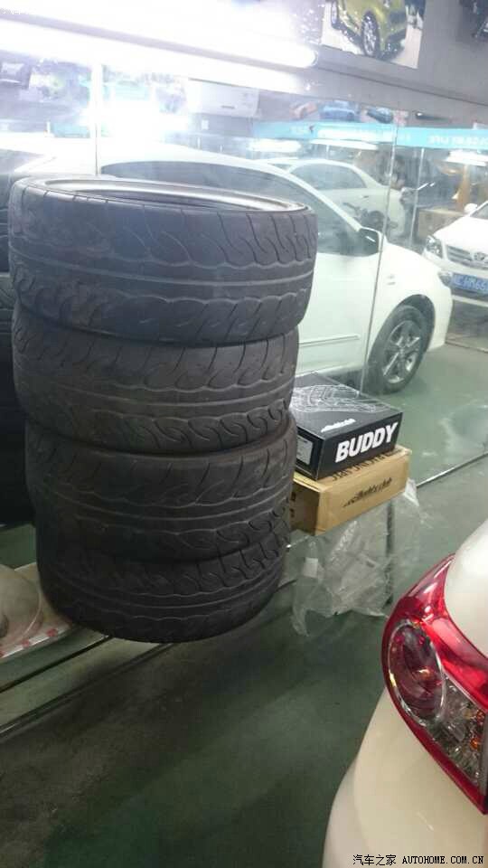

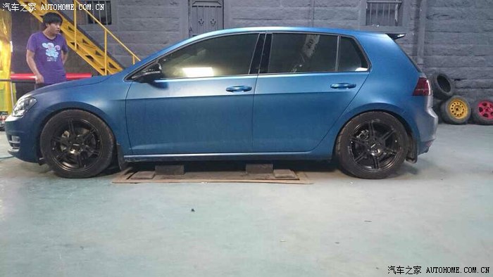

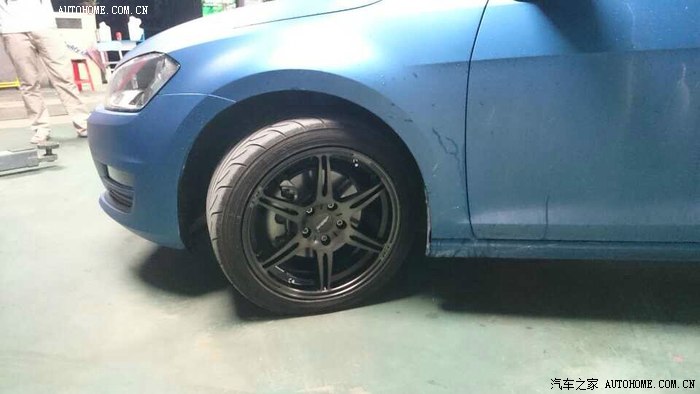

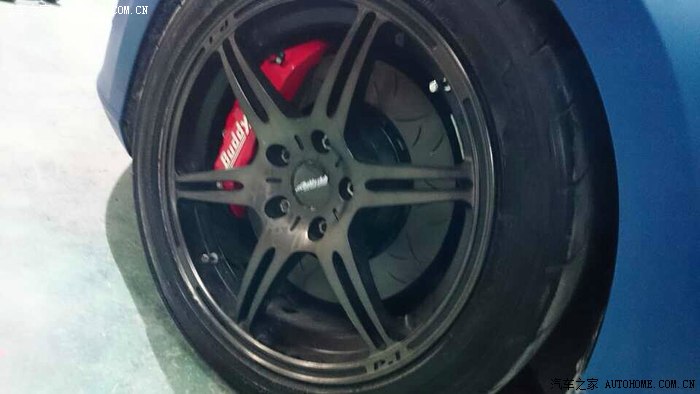

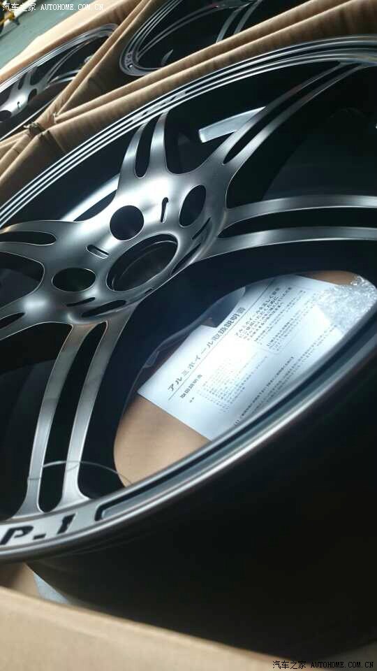

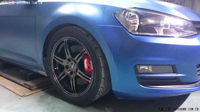

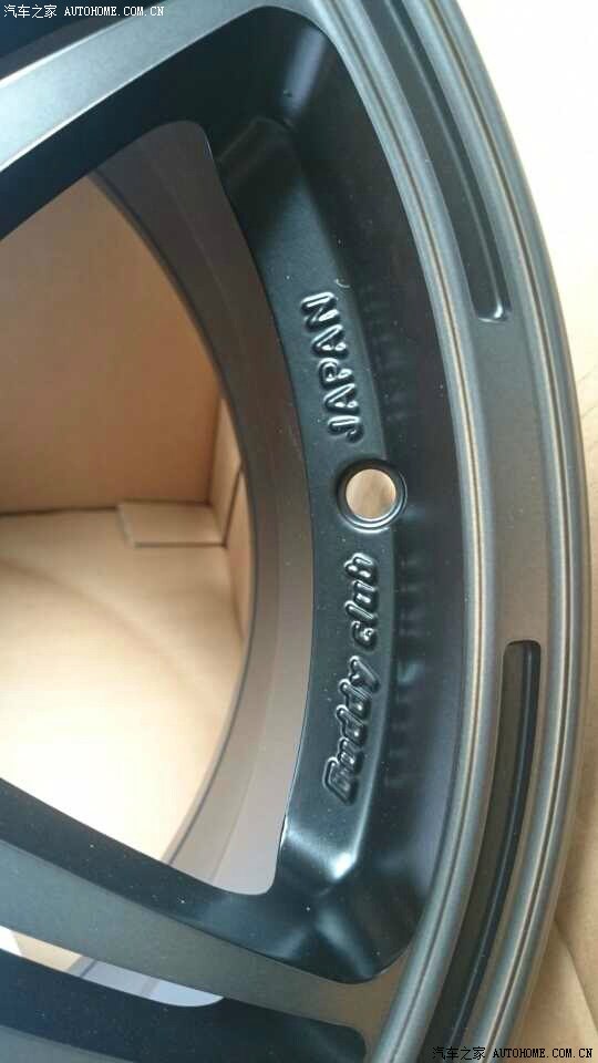

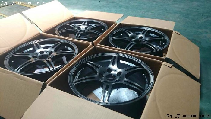

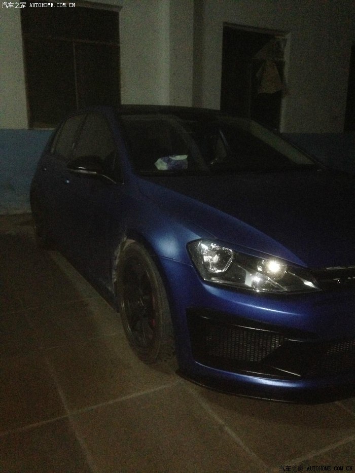

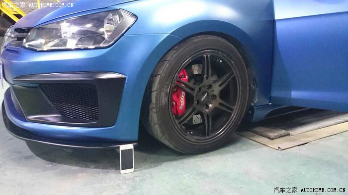

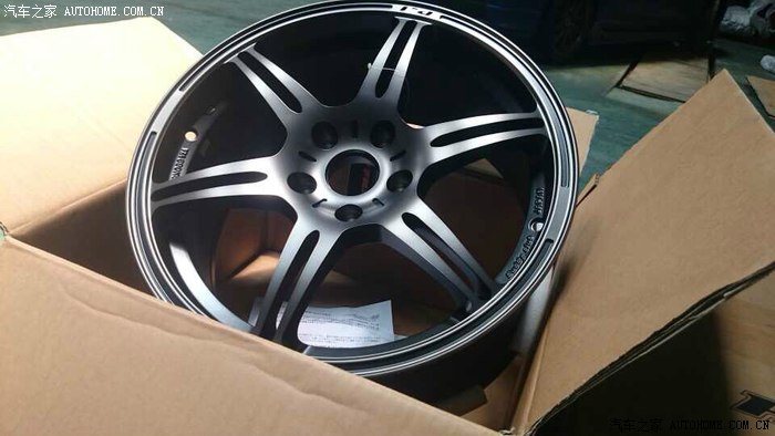

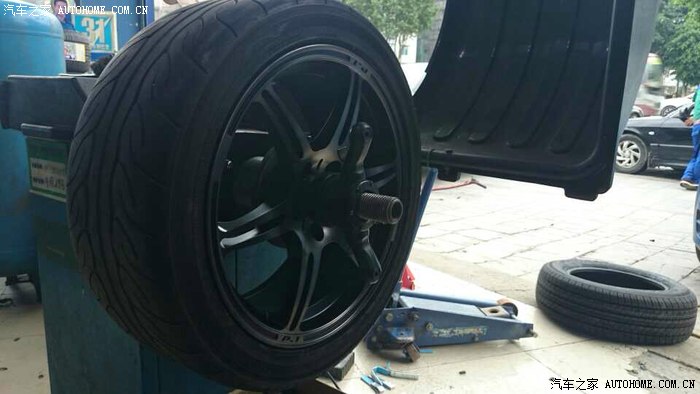

19 235 35试跑完全拖不动~~谢谢- -BUDDY CULB F91 轻量化铝圈 枪黑 17 8J 横滨AD08 17 225 45上身
起步改善 刹车散热 制动提升 抓地力提升 轮胎功劳比较显著

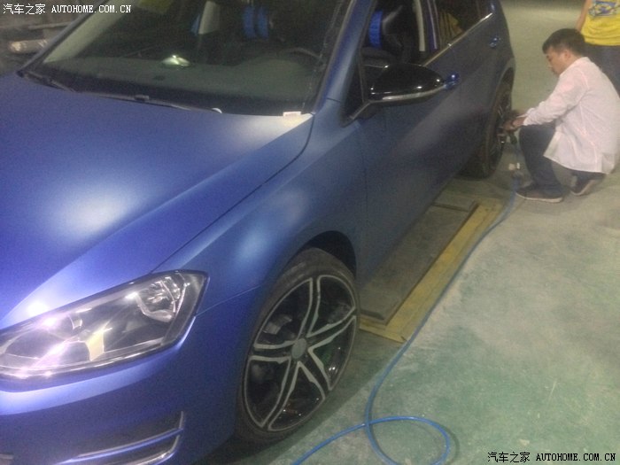

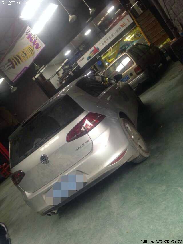

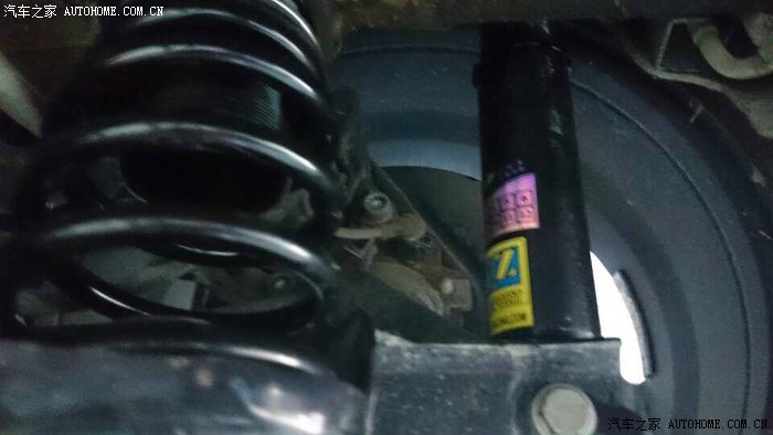

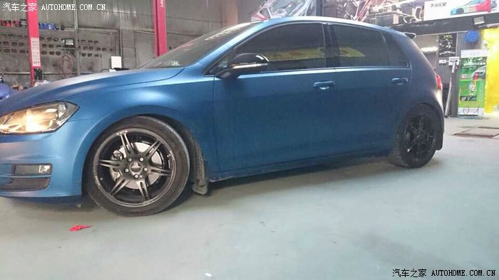

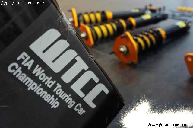

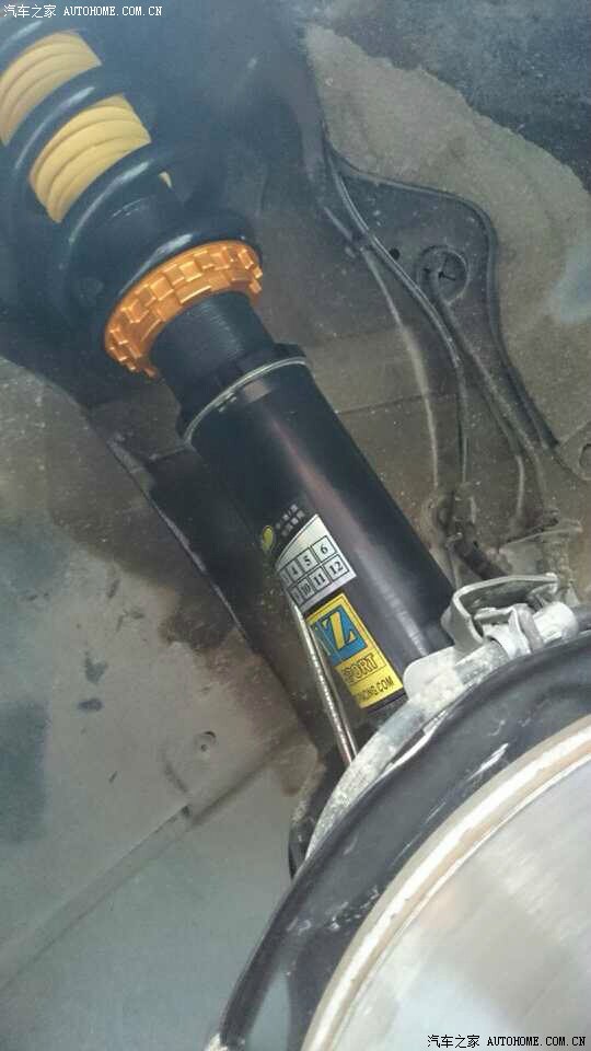

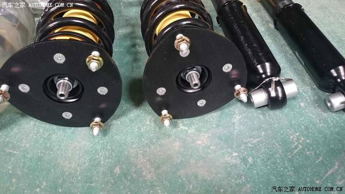

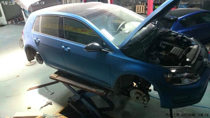

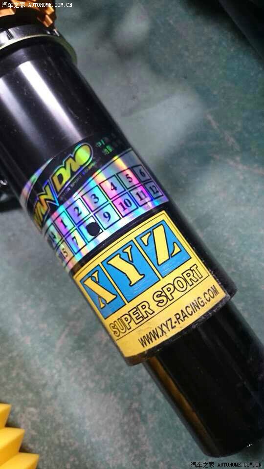

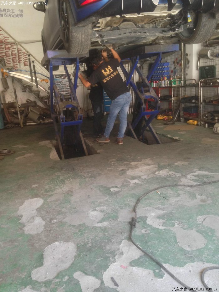

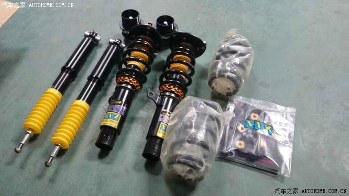

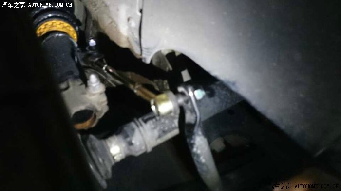

所谓一低遮百丑 但是市面上改装件并不多 又喜欢太硬。XYZ绞牙避震上身~前后一指~调试了3次 自己调软前避震找到适合的硬度,满意!操控提升是肯定的~我是不会告诉拆车装BUDDY CULB RS倒插绞牙避震前筒身不符合 - -

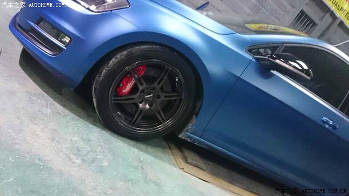

装车完毕跑了体验了一趟下坡山路, 刹车过热~几乎是没法应付紧急情况发生

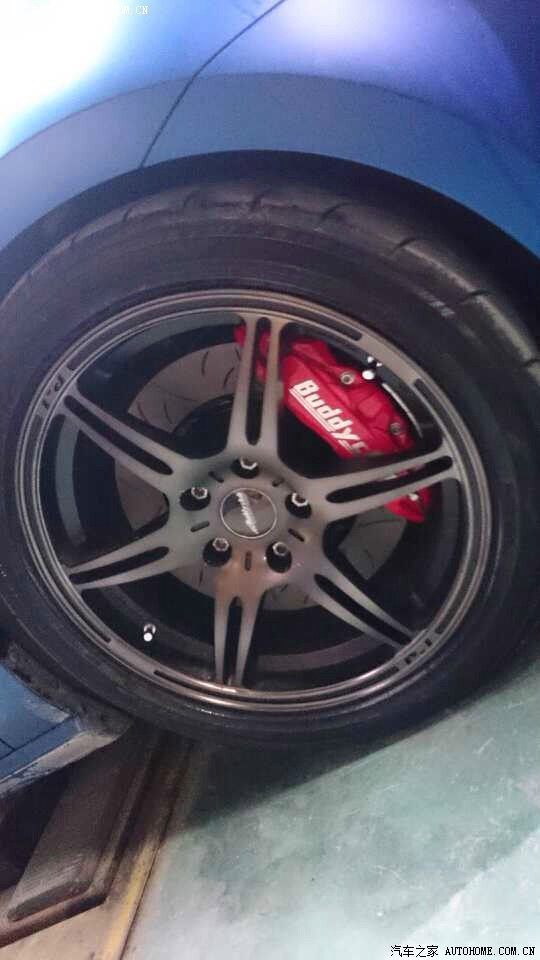

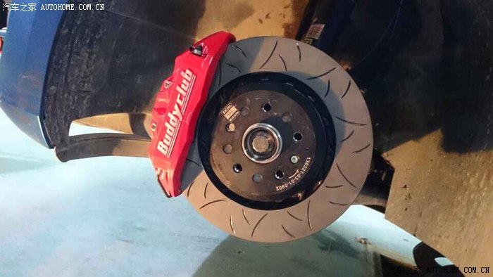

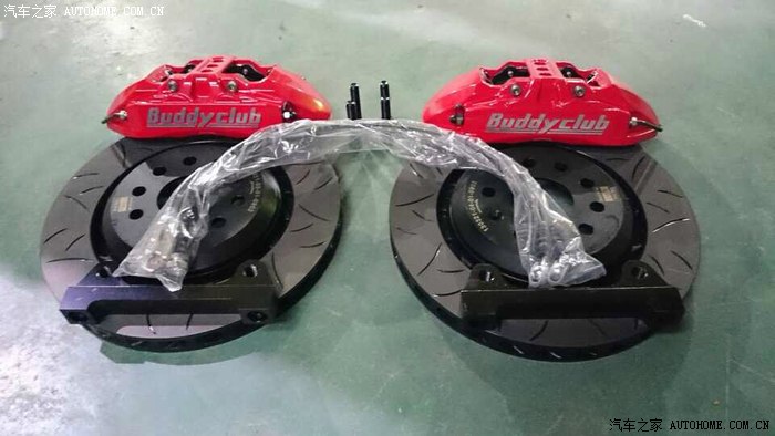

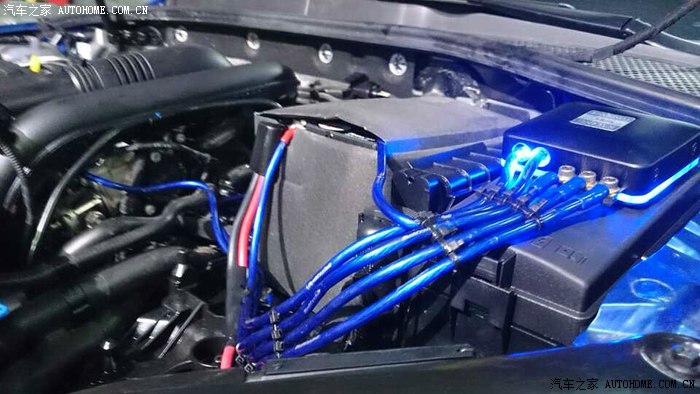

BUDDY CULB 大4活塞 330划线盘,蓝色血液制动油,BUDDY CULB整流器(说到这个整流器必须说说,起步比之前更快那么一点点,加速更平顺有力)自身驾驶感受,别说我是来打广告的,主要店家大件一起买划算- -上图
刹车真的是一个好的投资,终于可以很变态的尾随别人了~~~(害羞)

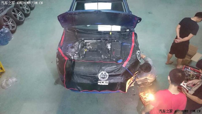

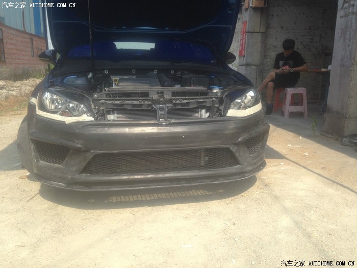

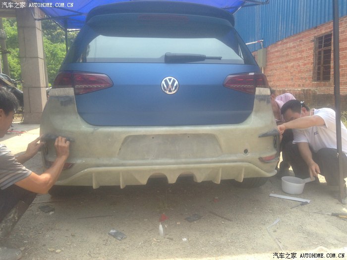

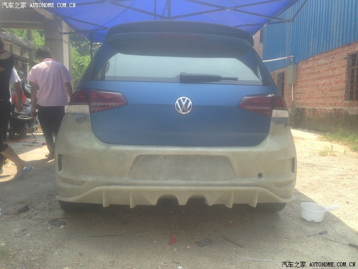

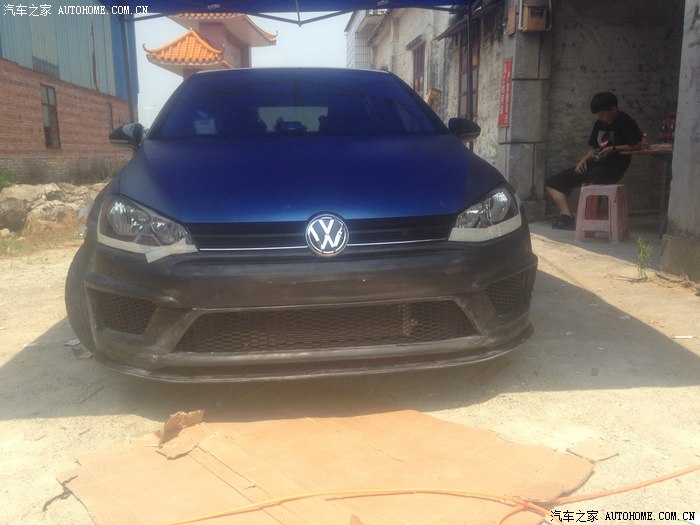

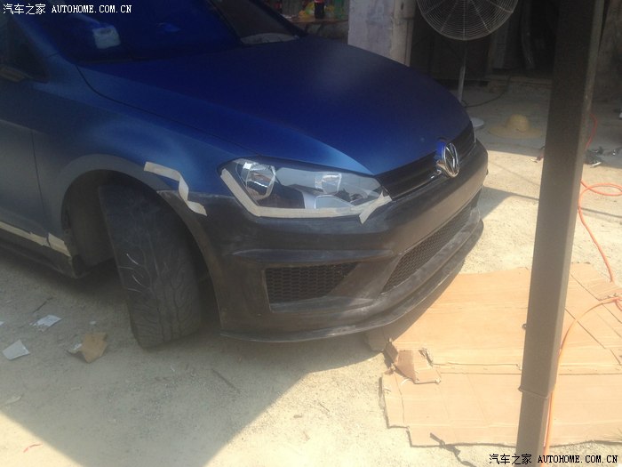

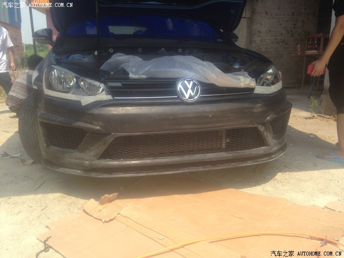

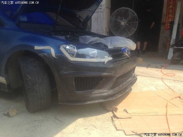

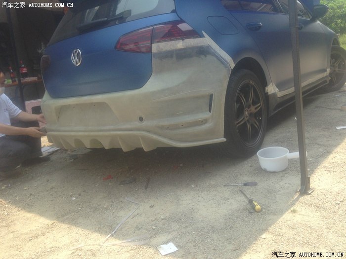

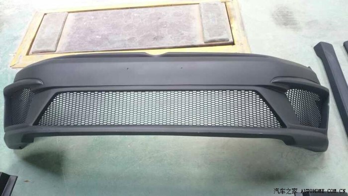

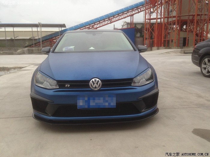

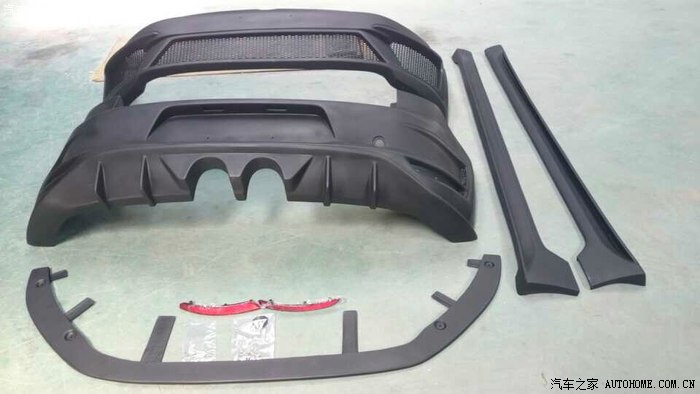

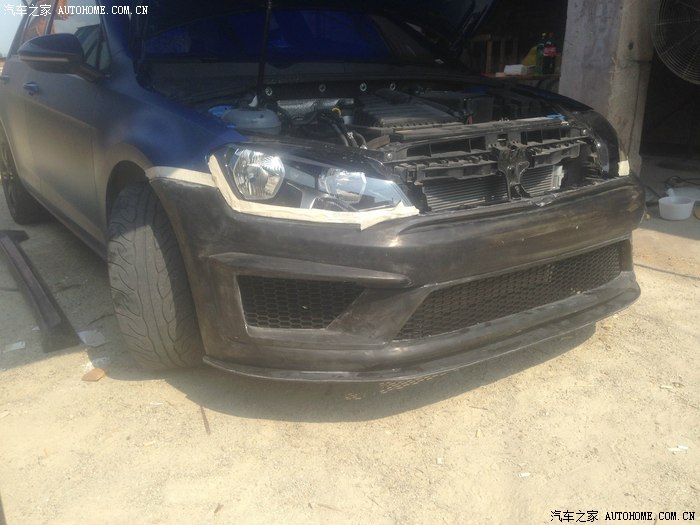

重头戏来了R400试位从福建下佛山900公里。试位完毕,坐等包围修改~试位图!

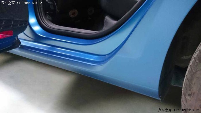

包围带宽体效果,内衬板不符合原杠!为了美观 我自己没有开雷达孔!前杠加前唇,高度太低上路不理想,容易刮到。

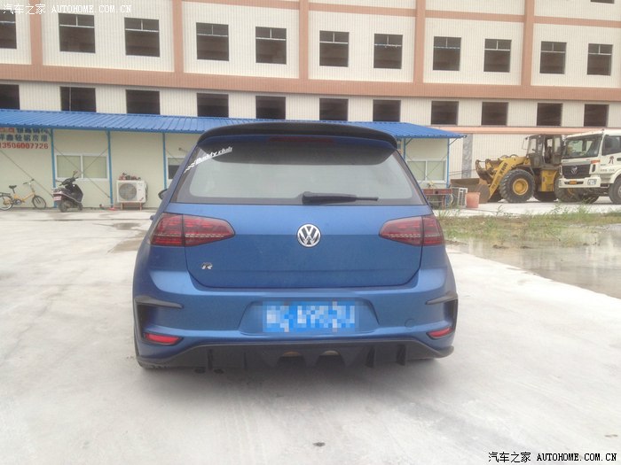

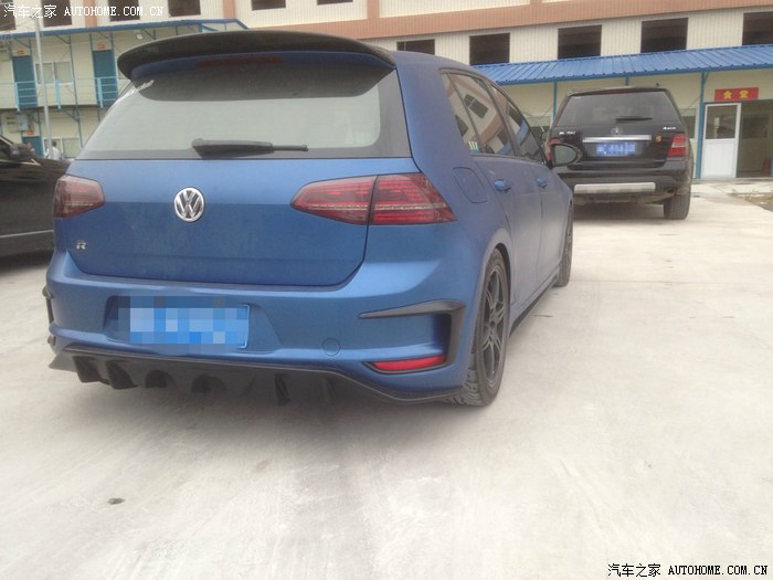

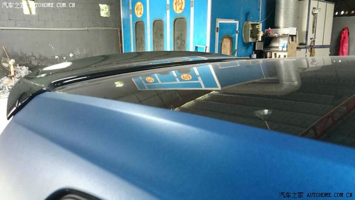

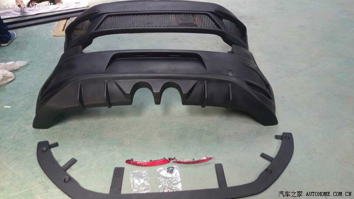

树脂材料一碰就破可想而知,即便如此我还是要低!!!!!强化铝合金李子川先来!包围到!上身!先来几张原车图

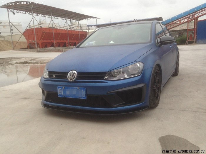

期待吧!射了吧!上图!!!!!!0 0排气可以忽略!图先来!

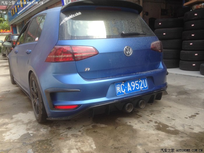

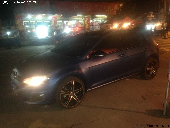

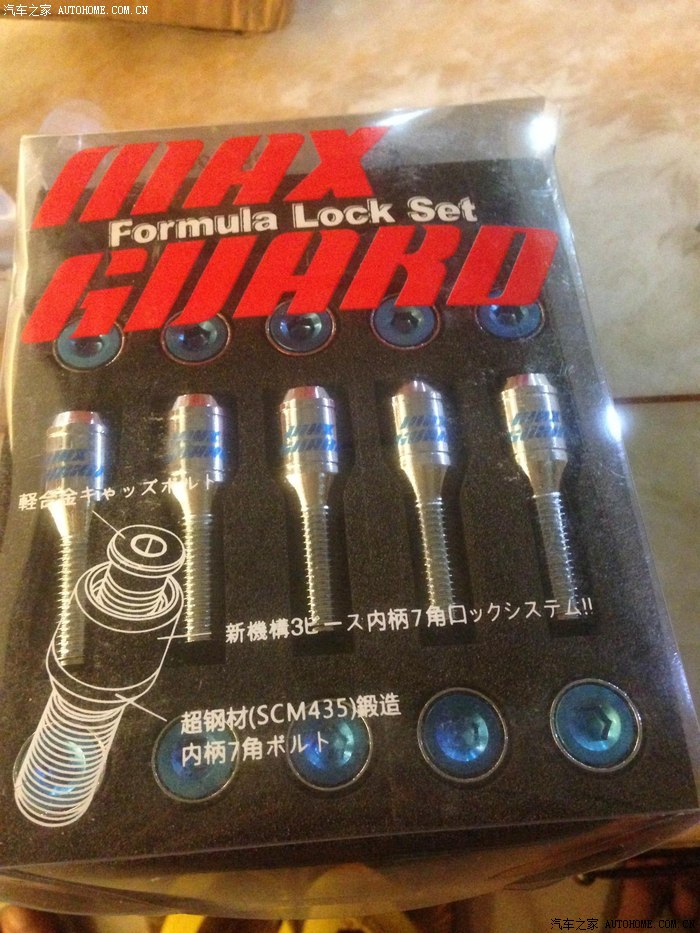

是不是很杀!哈哈 回头率爆表~当然排气也不能落下!最近买的小东西也跟大家分享一下

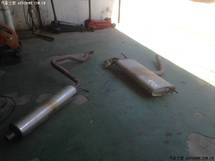

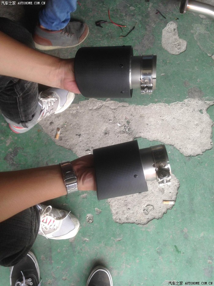

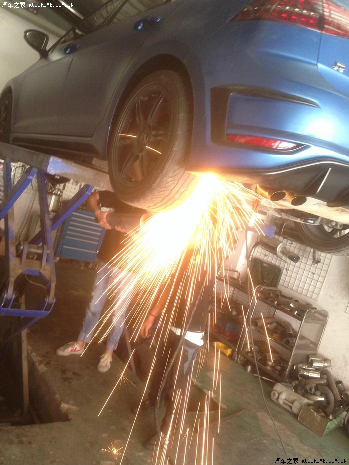

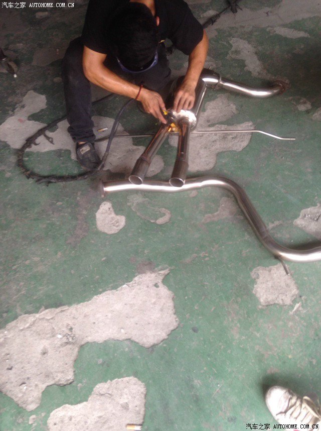

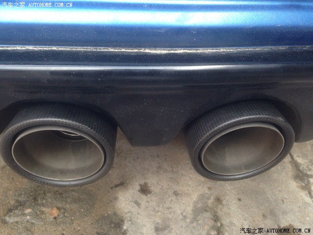

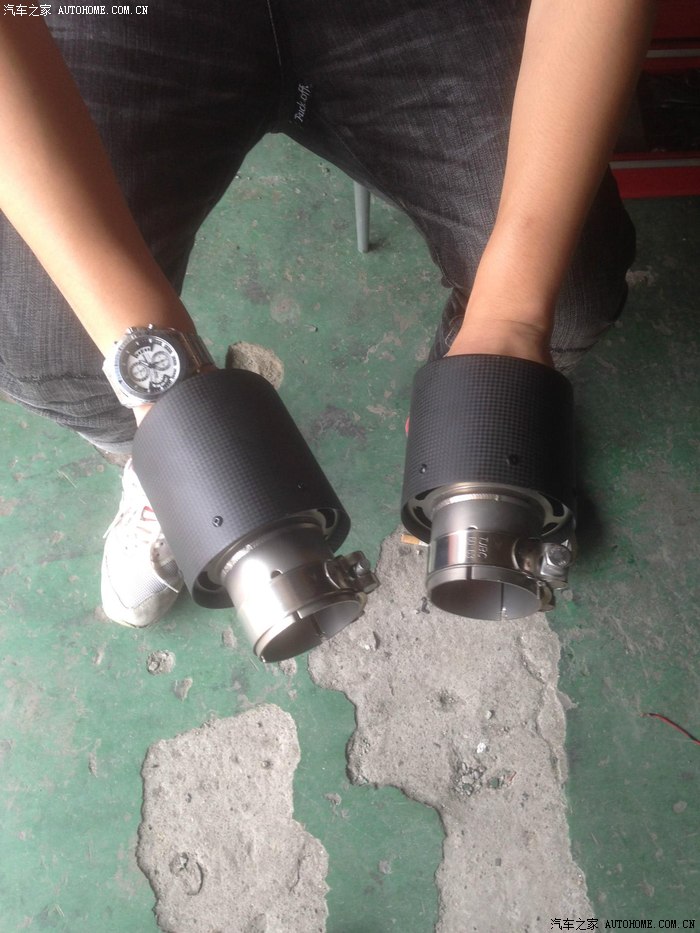

排气作业!准备炸街( - -说实话我只是为了那两排气孔,改的中尾消声 碳纤维尾喉 1.4不是任意拿掉一个消声鼓基本大声不起来刚好改的也是两消声,声音很小沉沉的,2000转有声音不大声 高转速不用说,声音不杂就是啦)市面上不是定做几乎没有原装位的排气~上图

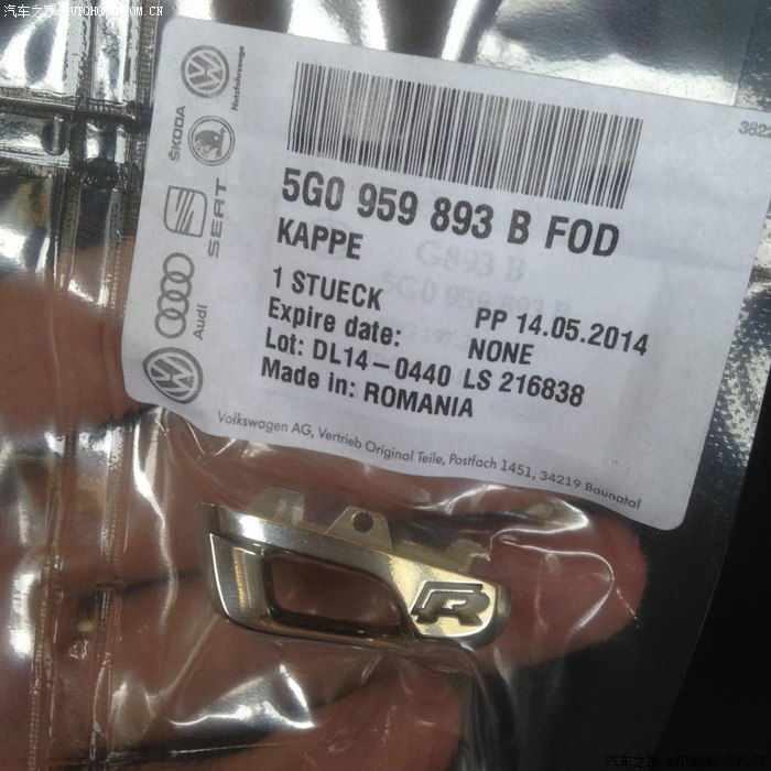

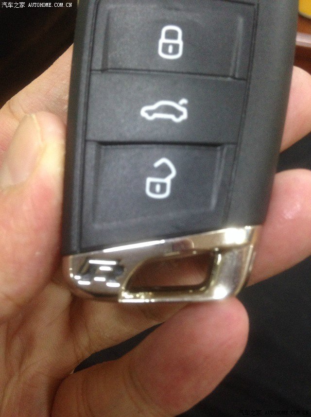

 不免俗来张钥匙认证 其他论坛我再慢慢来吧~
