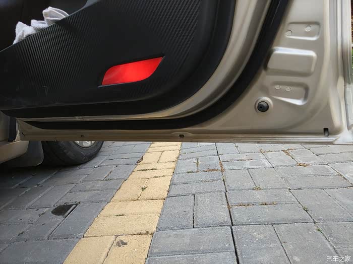

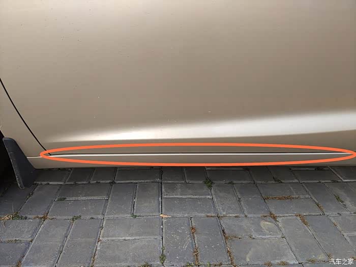

    【车门排水孔】位于四个车门的正下方,每扇车门四个,稍微注意一下就能发现,一定要定期检查清理。
车门下的排水孔
每扇门4个,定期检查啊

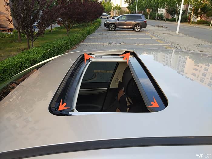

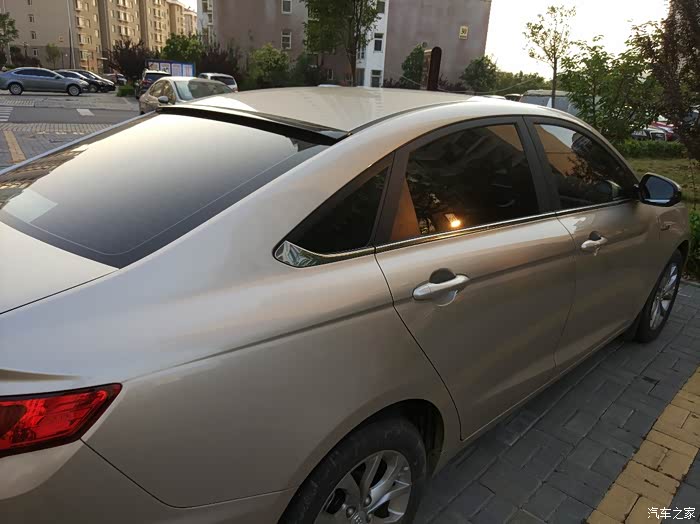

    【天窗排水孔】帝豪GL是配备了天窗的,很多车友并不知道天窗的四角位置其实是设计了四个排水孔的,猴子记得有一个车友反馈雨天行车天窗漏水了,经检查就是因为天窗排水孔堵塞导致的。
天窗排水孔,非常隐蔽,不仔细看看不到
一共四个

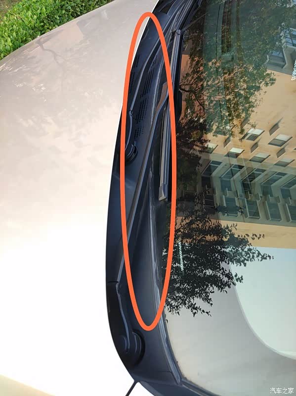

    【发动机舱排水孔】该排水孔在发动机舱后部,挡风玻璃下沿,空调进风口处,里面有雨刮电机和雨刮机构。一般会被一些树叶,污泥等堵塞,水太多时会流入到空调进风口,需及时疏通。
发动机舱排水孔,位于前档下方,容易被树叶遮蔽,定期清理

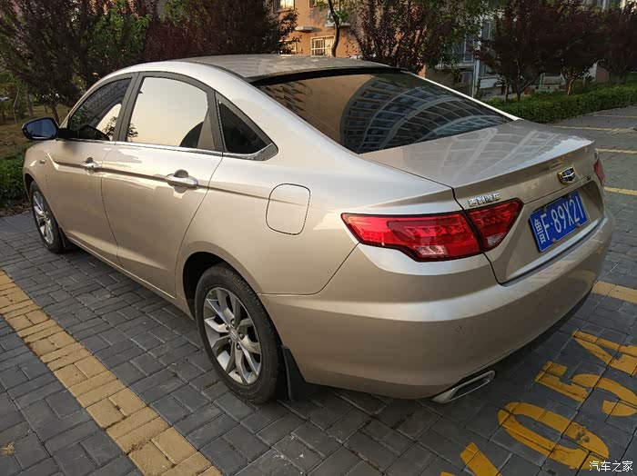

    【加油盖排水槽】也有的车型是排水孔,帝豪GL是排水槽,用于及时排除油箱口的雨水。
油箱排水槽

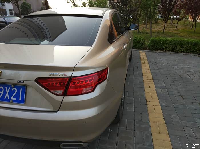

车身底部的导水槽
背部的水流路径

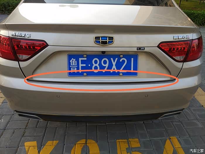

后备箱下沿也是一个导水槽
