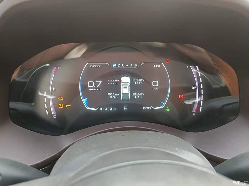

胎压监测功能不仅能实时显示四个轮胎的胎压与温度,而且一旦监测到胎压异常偏低,系统便会立刻报警,提醒车主及时检查,从根源上避免因轮胎亏气、爆胎或异常磨损引发行车事故。 我的长城炮开了几年,今天开车时仪表盘胎压报警灯突然亮了。起初我以为是轮胎扎钉漏气,进入胎压监测界面后发现:左前轮胎压数据直接消失。

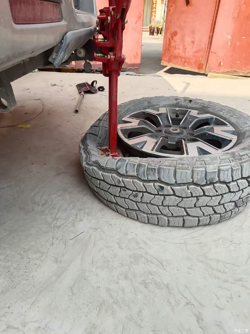

再借助千斤顶,以拖车杠为支点压开轮胎胎口,让轮胎与轮毂分离。这一步一定要避开气门嘴位置,防止挤压损坏内部胎压传感器。 然后再使用小内六角扳手拆下胎压传感器总成,用热风枪均匀加热传感器外壳,接着撬开传感器壳体。

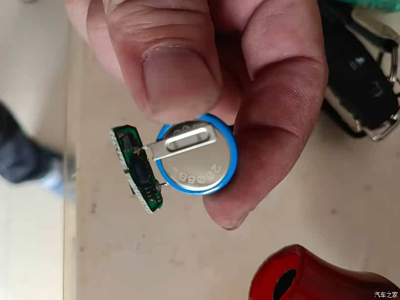

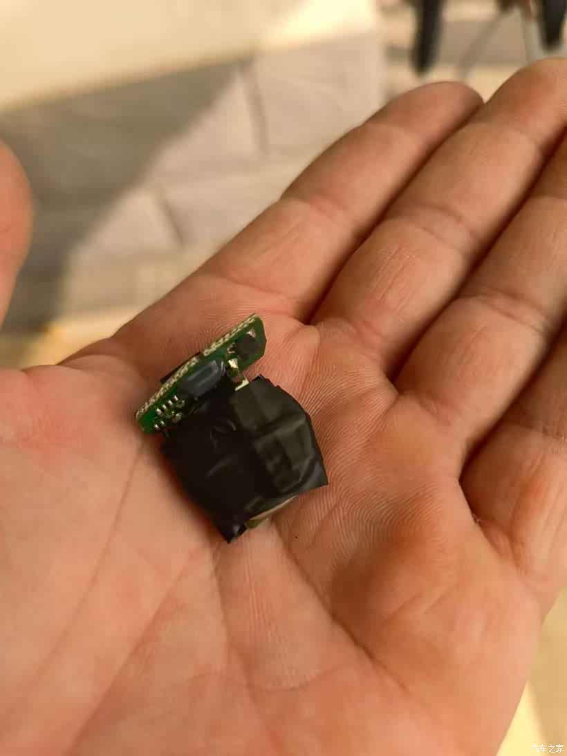

本次临时应急,使用通用的2032纽扣电池替代原厂专用电池,(某宝某夕夕都有卖这种胎压传感器专用电池)接着用电工胶布固定稳妥后装入传感器壳体,再用二合一胶水密封外壳。

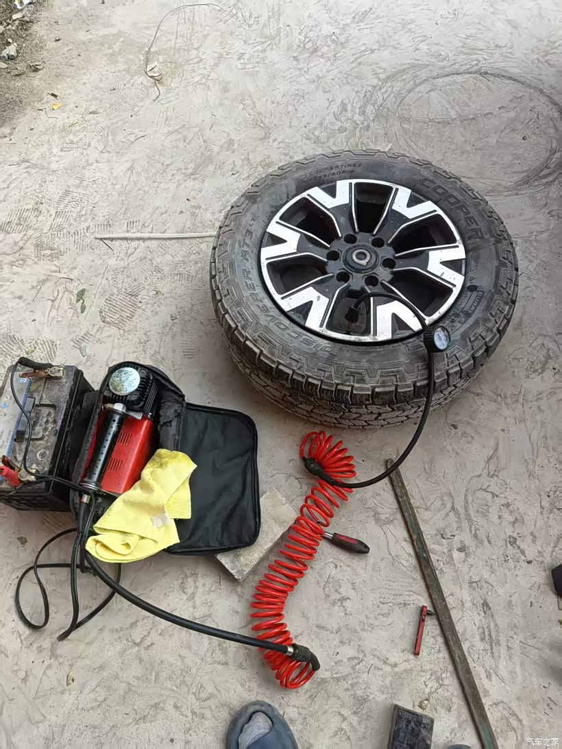

把传感器复位安装到位,用湿毛巾擦拭轮胎胎口更利于密封,随后用气泵给轮胎充气复位。装车启动车辆后查看胎压界面,左前轮胎压数据成功恢复显示,那么本次自制更换电池便完美成功。
