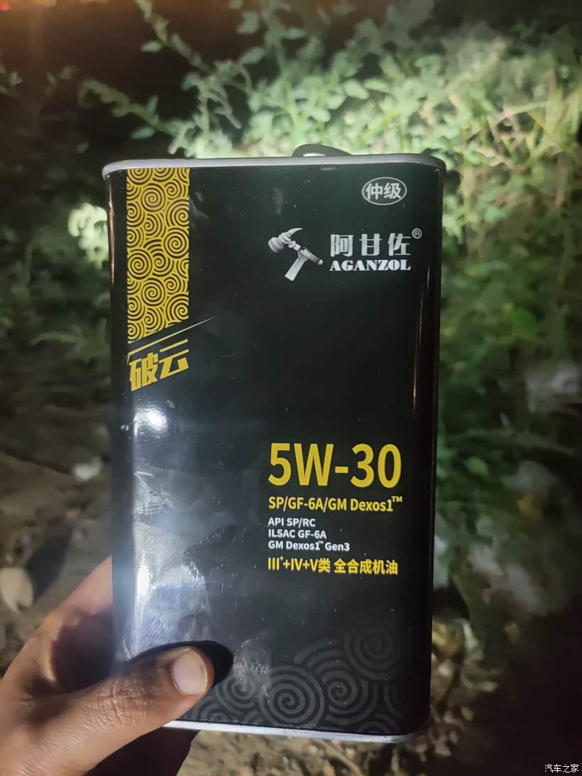

上次是在中国石化于去年11月2日更换的长城金吉星j600当时公里数135582  本次跑到145448 感觉油耗有点变高了,从前表显(5.2-5.6)徘徊,最近6.2左右,自己动手更换机油(阿甘左破云5-30: 54✘3) 机滤 (曼牌)空滤(曼牌)。

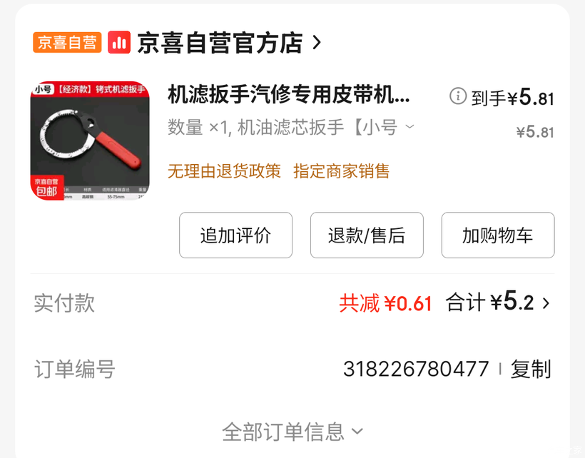

机滤扳手:小号

放出来机油还行,总共放出来2.2-2.4升机油左右,反正阿甘左1升瓶子没有装满2个半。油底壳底部机油有点稠,其他还好,中石化金吉星机油还是可以的,机油刻度从最好下降到中下。公里数145448-135582=9866
 油放干净后加入2.5-2.7升就够了。我嫌弃剩余一点麻烦直接加入3升,阿甘左3桶。着车后2分钟后熄火,机油尺显示油位在最上拐弯处。
说说体验: 感觉和金吉星差不多,最大区别冷车着车后车辆怠速下降快了。着车后怠速一会儿就从1800降到1000左右,相比之前用时更少。发动机声音大小没察觉出来,相比之前启动后更平顺了。
