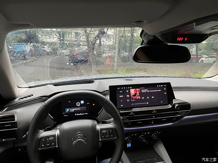

主驾视角,数显清晰可见,不占用仪表台空间

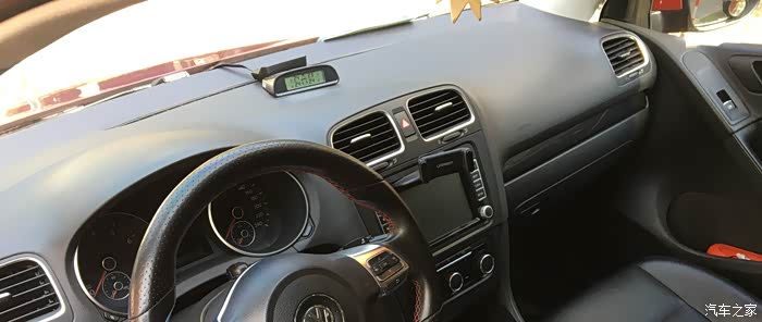

  上一辆车用的是粘在仪表台的太阳能仪表,有内置电池,日照好时,可以利用太阳能补电。虽然设备不大,但在光洁的仪表台上依旧显得突兀。后来又外加了一个台式HUD,怎么摆放都会觉得碍眼。所以,这次想买一款可以较为隐蔽安装的显示设备,以保持凡尔赛仪表台的整洁清爽。
老车高尔夫6,置换前开了10年半,18.4W公里。为了减少视觉上的不利影响,在仪表台上,前后集中摆放了两个设备。

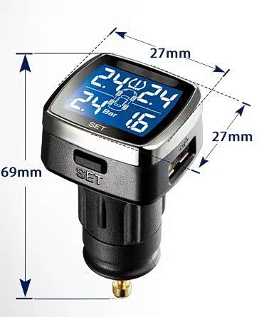

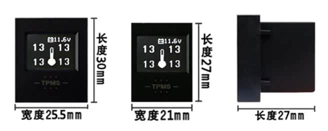

  刚开始关注了贴在前挡玻璃上部的款型,可以利用太阳能充电,还能定期取下,接线充电。但是被安装于前窗上部,还是感觉有些不清爽。之后又看到一些可嵌入原车功能键的款型,可惜都不支持凡尔赛,或是需要自己DIY改造,不能无损改装。经过多次对比和仔细推敲,发现对于凡尔赛而言,直插点烟器取点的款型会更为适合,不但小巧,还自带USB充电口,省去另购USB充电器的费用。
一开始想选的样式,在车内比画了半天,也没找到适合的位置。
日系车的福音,不支持凡尔赛。
没有针对品牌车型尺寸的显示设备,大都是有损改装,还要从保险丝盒拉电。自己的新车舍不得如此拆改。

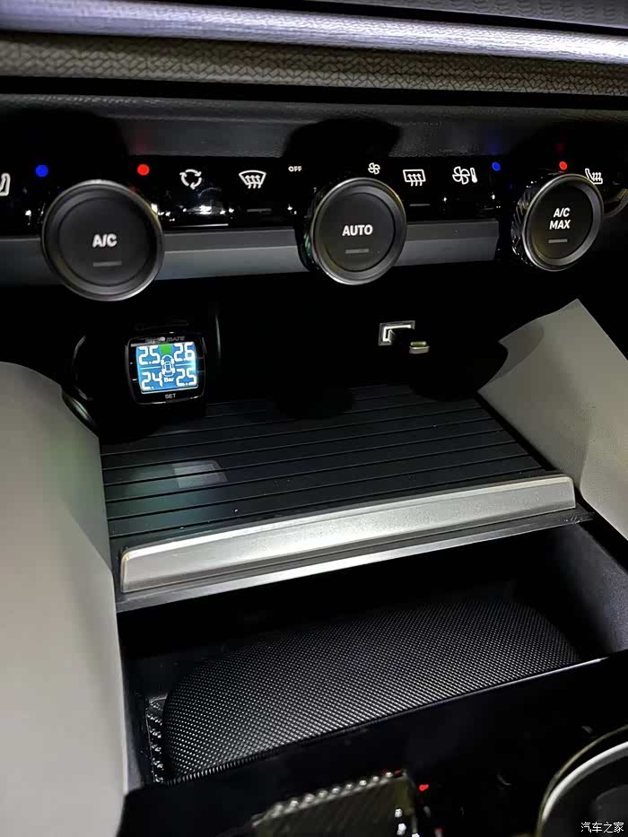

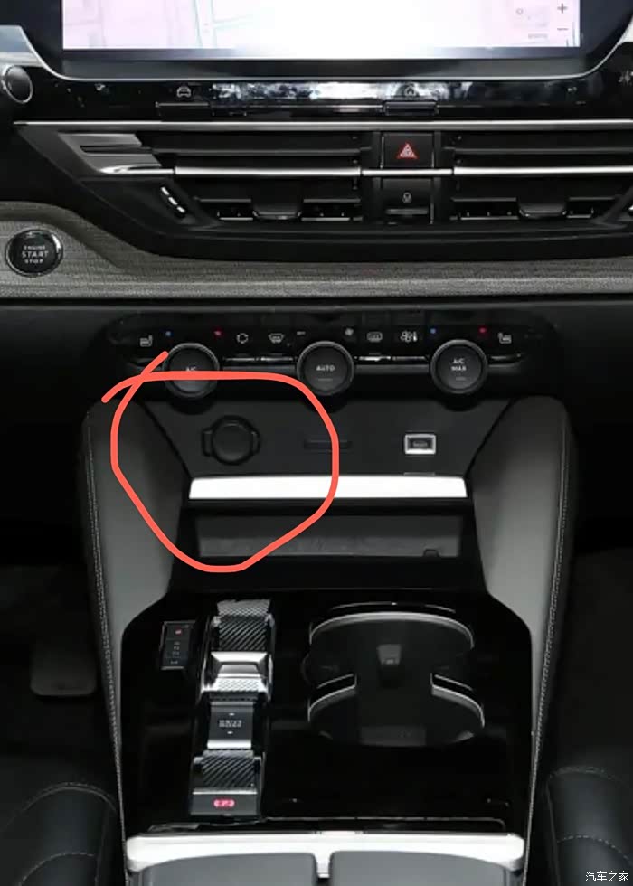

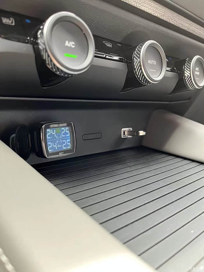

  凡尔赛的点烟器位置较为隐蔽,放置显示设备不会显得突兀。但此处的空间较为狭小,还有一个不可拆卸的点烟器盖板,开盖后,很可能会影响设备插入的深度。若是触碰不到电极,也就无法给显示设备取电。
  一开始还有些疑虑,在获悉设备的详细尺寸后,才确定下单购买,同时选择了安装服务。某东的安装费100,相比复杂的安装过程,取费很是合理,且比某猫平台还便宜了50
位置隐蔽,但空间狭小,点烟器盖板不可拆卸。
设备比想象的小,侧向有一个USB充电口,很实用。

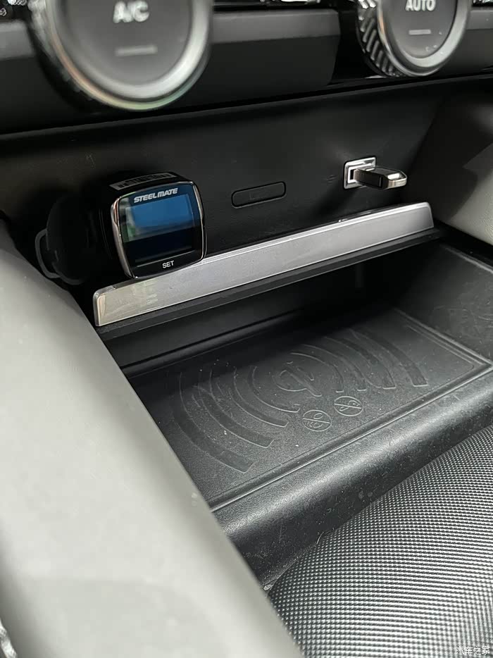

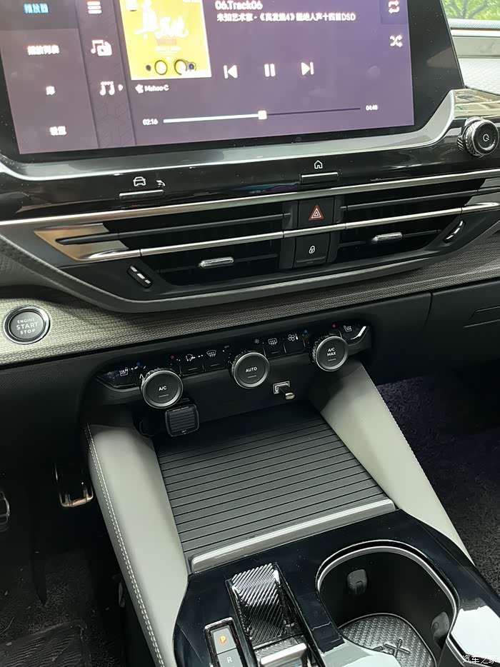

显示设备的安装位置较为隐蔽
显示屏不大,数据清晰可见。边上C口的U盘,64G,很小巧,存了不少无损的音频。
卷帘滑板可以完全开启,不受影响。
狭窄的空间被合理利用。

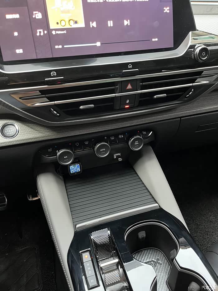

  待车辆通电后,插点烟器的仪表数值显示正常,与充气胎压一致。设备安装位置适宜,尺寸大小也恰到好处,符合自己的预期,很是满意。
  利用点烟器较为隐蔽的位置,放置胎压显示设备,对于凡尔赛来说,确实是个不错的选择。既能实时观测胎压状态,又不会占用仪表台或前窗空间,可以保持原有清爽整洁的前视效果。想要新增直接式胎压设备车友,可以参考选择。
胎压数显位于中控台的下方
