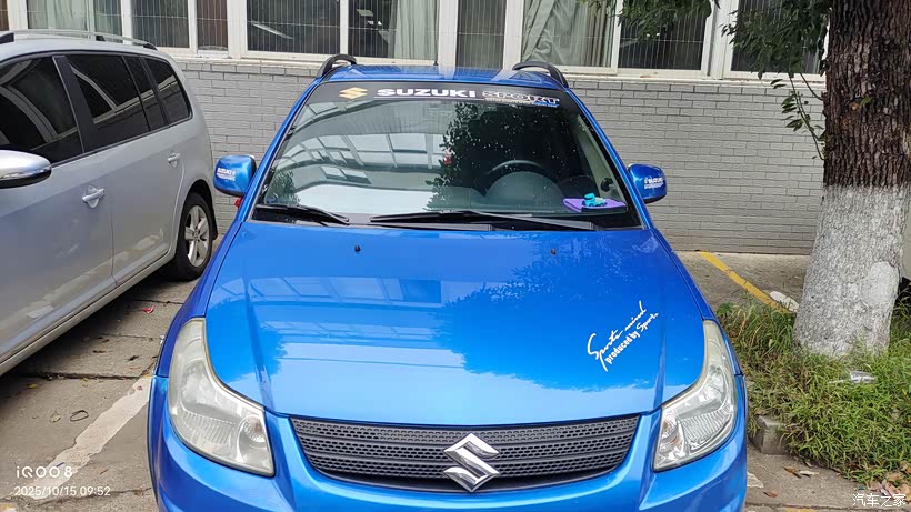

去年在天语微信群里认识了南京天语车友,他的车准备拿去报废补贴,说了一嘴,想要个右前大灯总成,他二话不说立马答应了我。
然后微信加好友,联系上,快递地址,几天后就收到了,大灯总成不要钱,出了个快递费。在此感谢南京车友,谢谢!

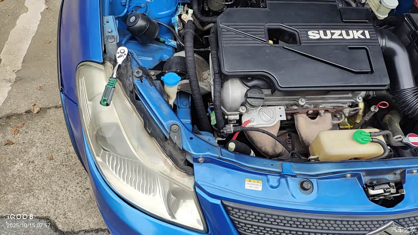

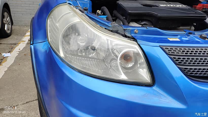

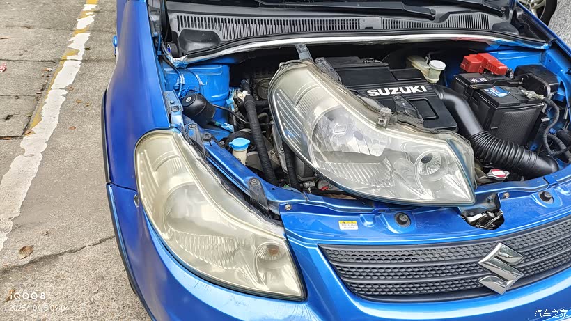

10个的棘轮扳手开始拆旧大灯总成

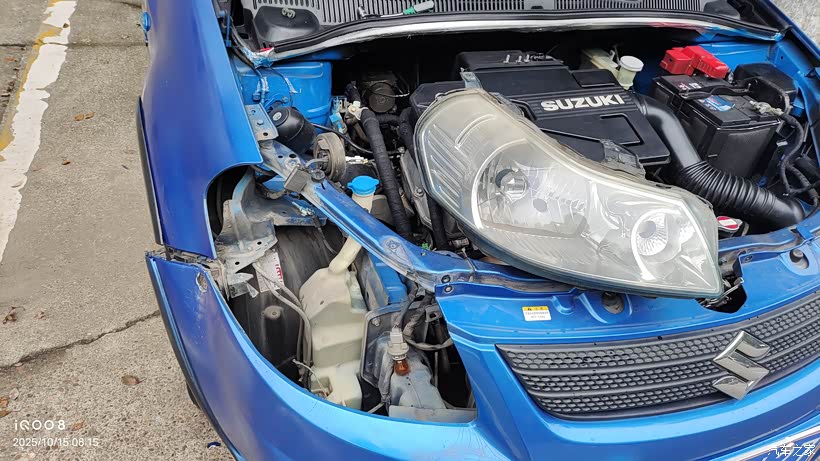

为了好拆大灯,拆前保险杠翼子板,里面有颗10号的大灯固定螺丝,龙门架固定螺丝4颗
拆掉灯光线束,轻轻松松往前推出旧大灯,然后原路返回安装上退役的大灯。
大灯总成三个螺丝,两个卡子,安装保险杠,紧固螺丝。
完美安装成功

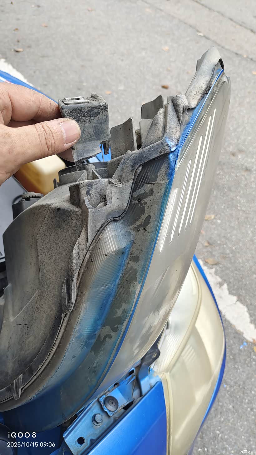

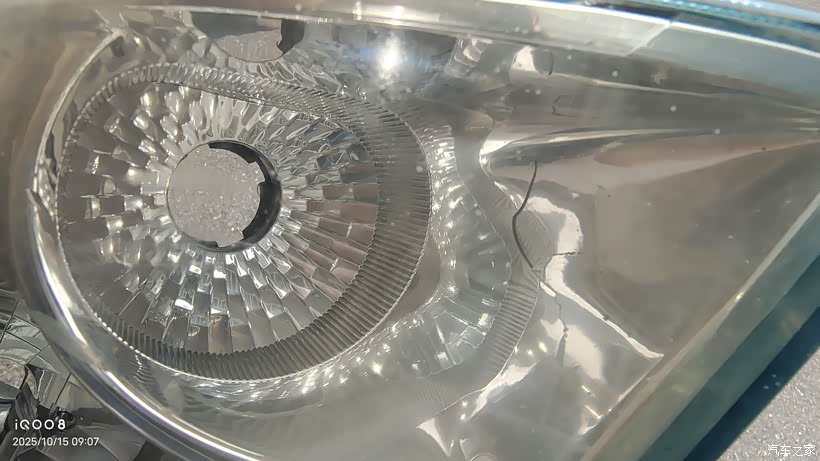

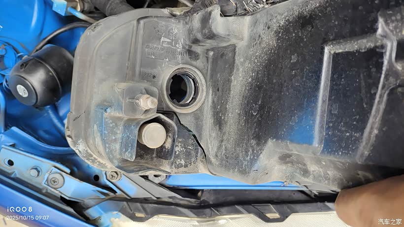

停车路边被撞过,灯脚固定螺丝断了的,烂路跑起来大灯总成颠簸异响。
翼子板旁边的大灯总成固定螺丝口

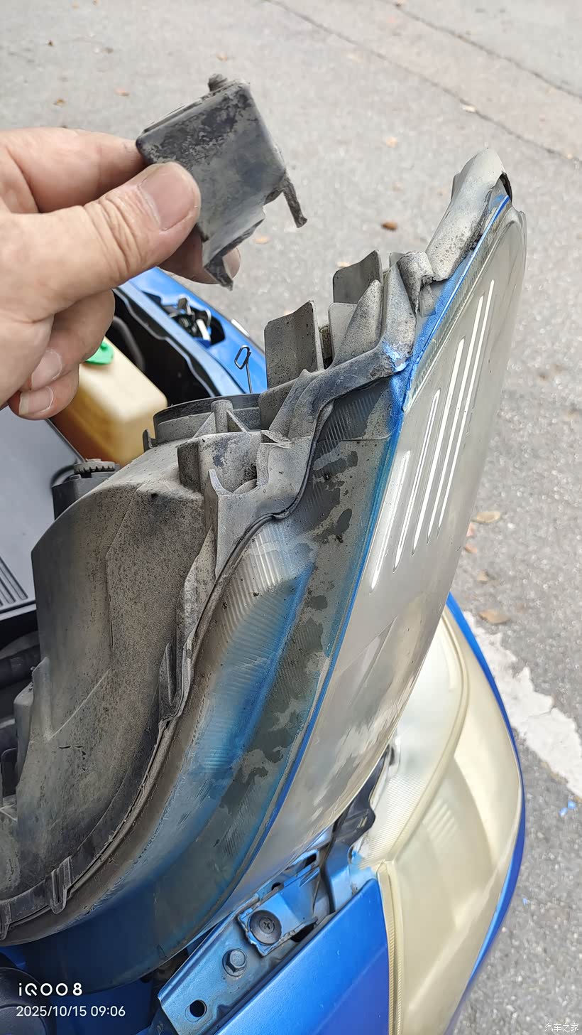

旧大灯
没有修复的欲望了

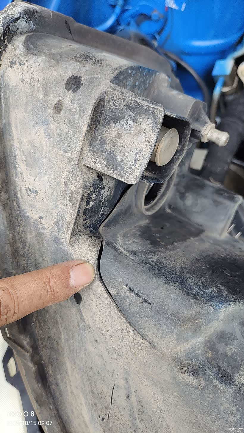

大灯总成底部撞坏了,开裂了
裂纹比较大,怪不得下雨天,洗车后,大灯里面有水气,起雾,彻底报废了
转向灯下面也开裂了

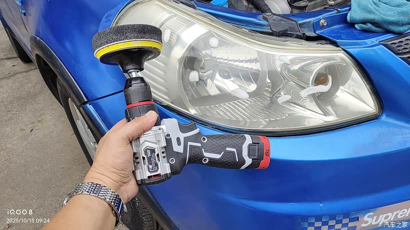

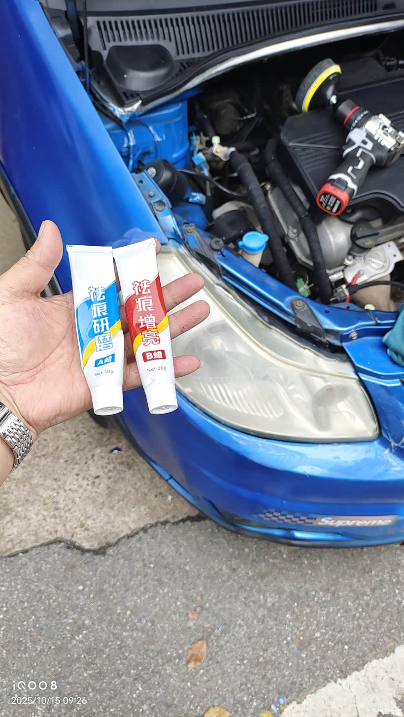

扔掉旧大灯,准备打磨翻新修复一下大灯罩亮度

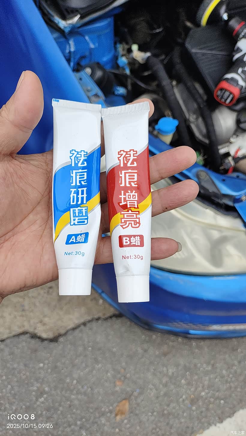

先用A打磨处理光滑,然后再用B抛光增亮

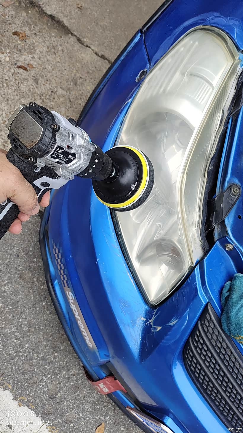

98的手电钻,买的打磨盘和海绵磨砂
晚上在家手电钻电池充满电
把研磨机涂抹在大灯,手电钻开干,
打磨是个细致活,只能慢慢折腾,初见成效

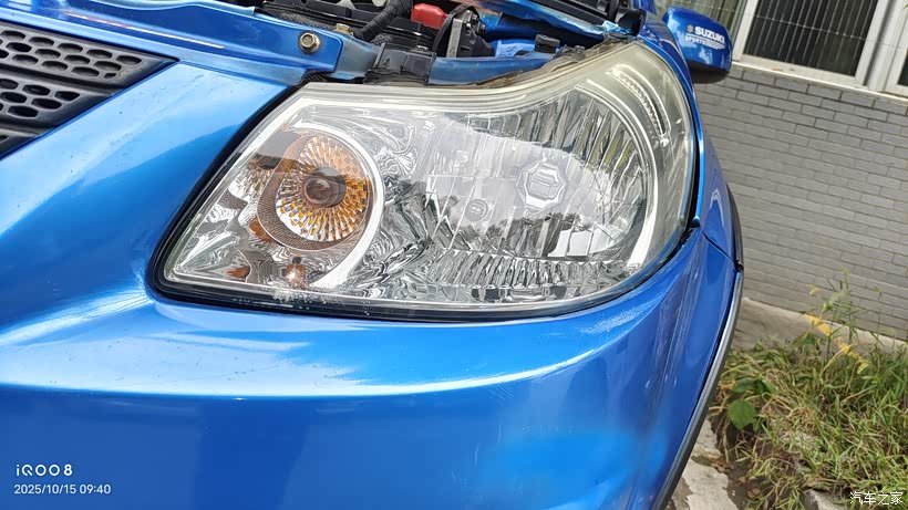

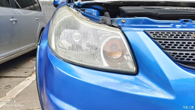

左边的大灯还是不错的,
磨了半个小时了,日晒雨淋的车大灯,和地库长大的大灯还是比较泛黄,模糊,

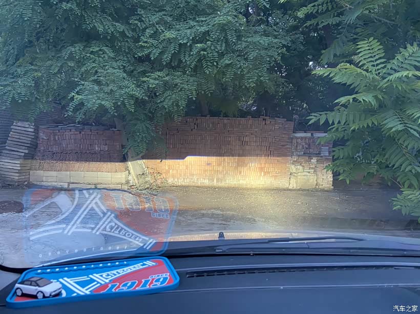

前前后后折腾了一个多小时,圆满结束,测试转向灯,示宽灯,大灯近光,远光,一切正常。
下次找个水平地面,晚上照墙壁,然后再调节一下大灯的切线和正面点。
下班,晚上到家,天黑了试试灯光效果。能满足一般开车要求。
