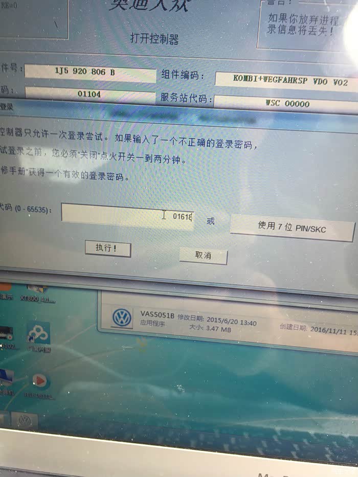

GDSTYG 2016/11/18 22:51:13 发表在 4楼
4哥 看来我的也可以存 是吗
bora2004 2016/11/18 22:52:24 发表在 6楼
应该可以一试。你把中文程式烧录回去再试。
漠氏_梓翼 2016/11/18 22:53:20 发表在 7楼
我直接先保存两个表的程式再试
bora2004 2016/11/18 22:54:19 发表在 8楼
刚才是对上面坛友说的,难道你也有几个盘?

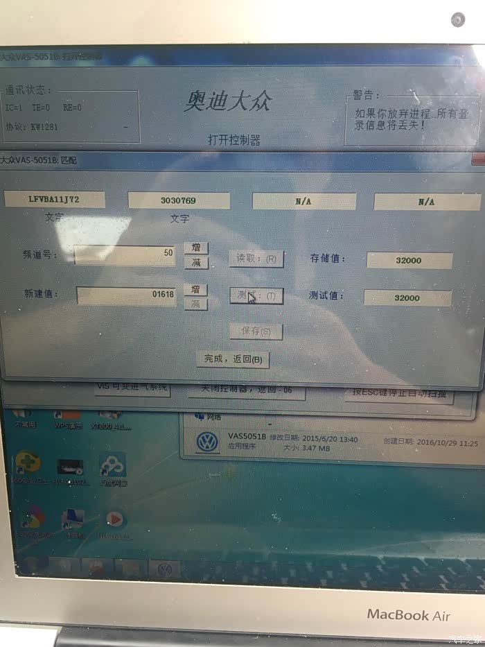

GDSTYG 2016/11/19 00:03:13 发表在 12楼
4哥 怠速怎么调低些啊
bora2004 2016/11/19 00:09:55 发表在 14楼
进入发动机,进入重新匹配,进入02,好像,将128.改低,最低123.
bora2004 2016/11/19 00:08:58 发表在 13楼
你烧录原来回去了吗?详细步骤看看。
GDSTYG 2016/11/19 17:51:43 发表在 17楼
5051B不能改 也没法保存
