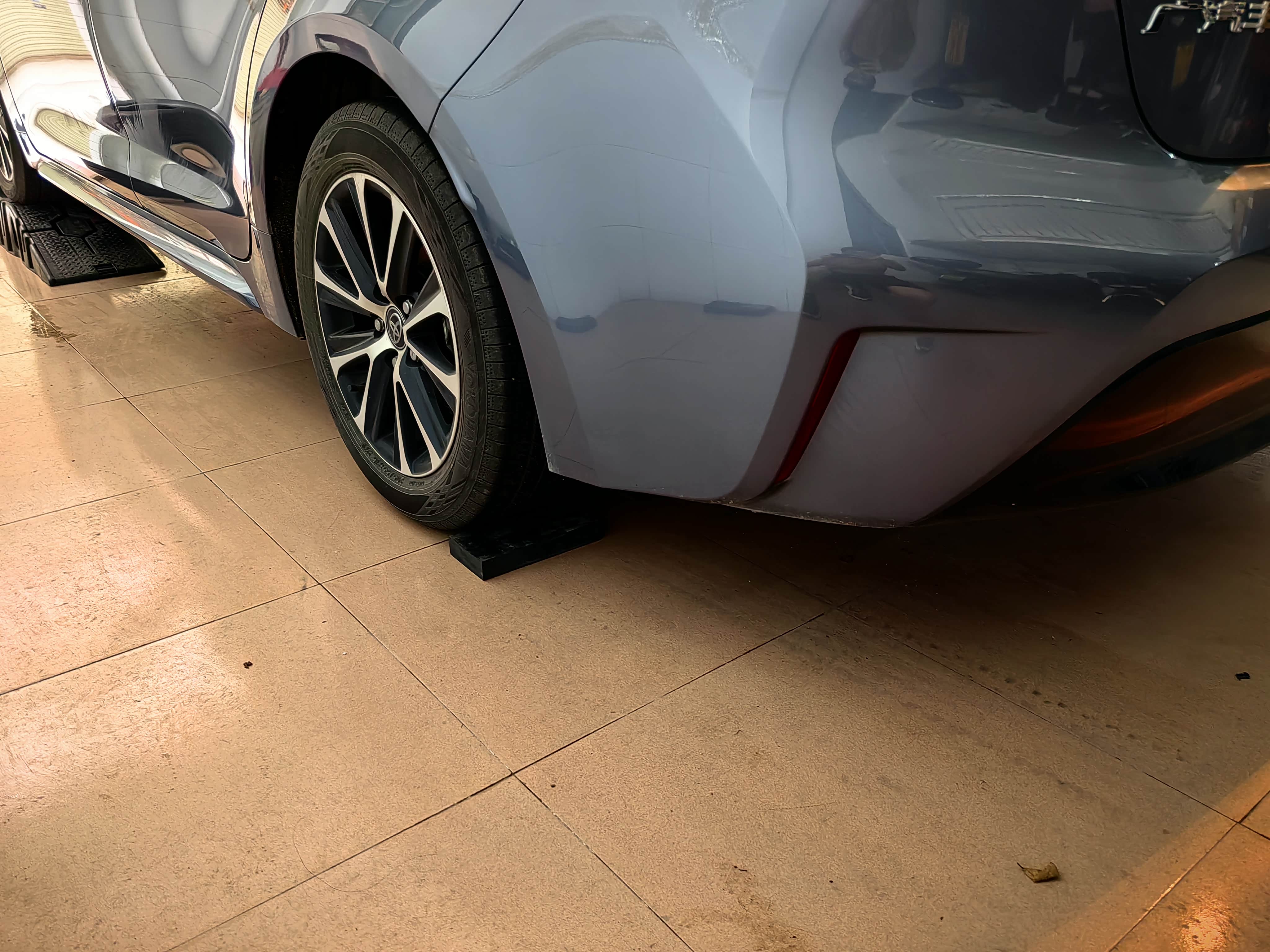

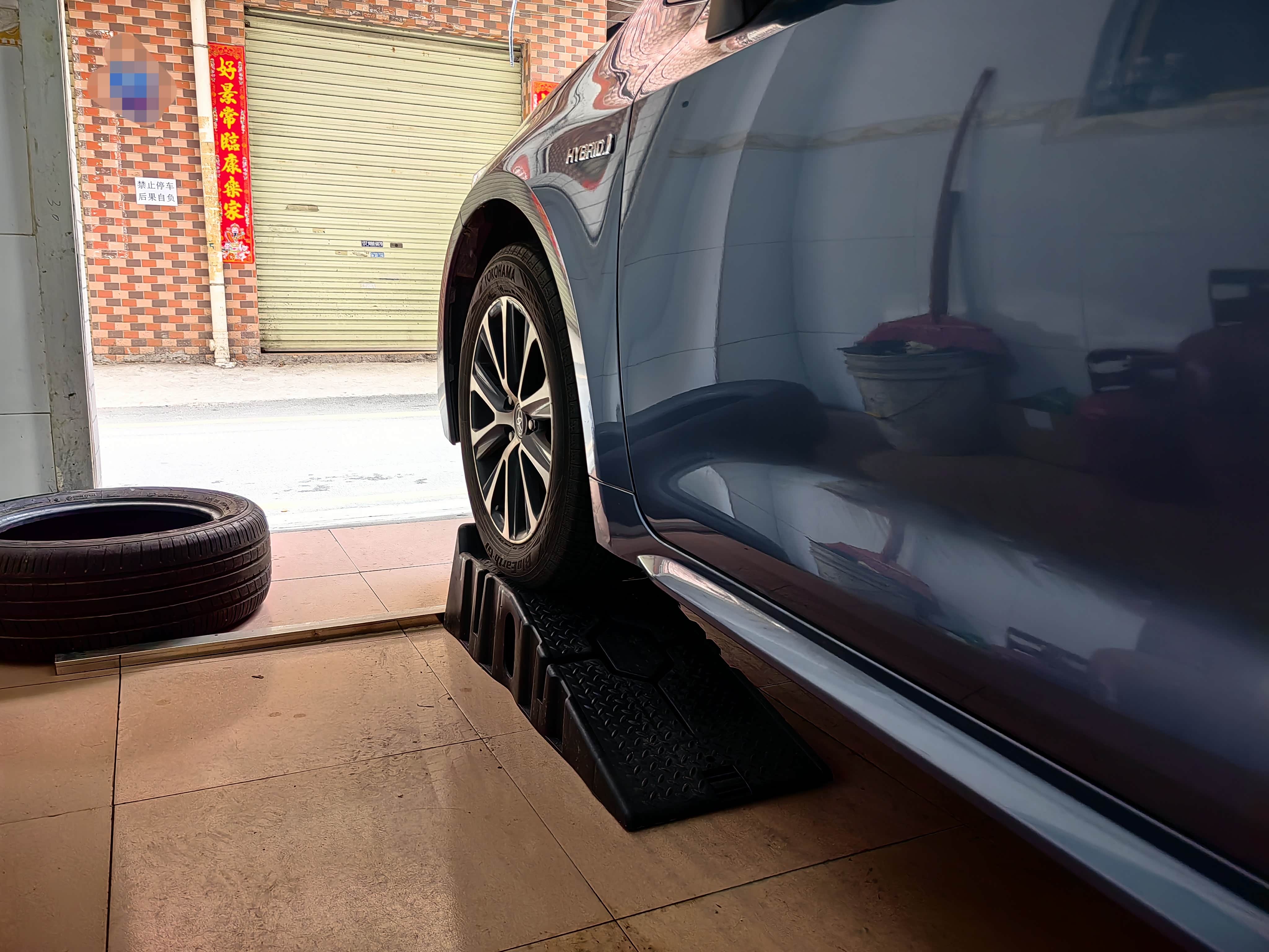

把车开上保养坡道,最好找个人帮忙看着,这样能确保车能开到坡道中间,安全。值得提醒一下,如果保养坡道是放在光滑地面上的,建议找些东西顶着,防止打滑位移。保养坡道底部虽说一般设计有橡胶块防滑,但橡胶块太小,不足以完全防滑。我这是用方形不锈钢条和车胎辅助固定,具体可以看看首图。车开上坡道时如果发动机启动了,我建议先别熄火,等发动机自然熄火即可。这样可以形成足够的油膜,防止新机油没能及时泵出造成发动机短时干磨。车开上坡道后熄火,撑起机盖,拧开机油盖放一边,机油尺抽出来一些。接着钻车底,用十字螺丝刀拆下底护板。这个也可以用扭力扳手/棘轮扳手配合10号套筒头拆,只是我觉得还是用十字螺丝刀方便些,看个人习惯吧。拆下护板,油底壳、放油螺丝和机滤就露出来了,扭力扳手配合14号六角套筒拆放油螺丝,下面放好机油盆。放油螺丝拧松即可,不要拧得太松,太松机油会冲出来洒到扳手上可不好清洗。扳手拧松,后面隔着手套手拧即可。等机油放得差不多了就继续拆机滤。这里有两个细节。一是有时候放油螺丝垫片会紧紧粘在油底壳上,可以考虑用美工刀辅助清理。刀片推出来一点点,用突出的刀片去挑、推。刀片和油底壳之间最好薄薄地垫个纸片什么的,可以防止刀片刮花油底壳。二是机滤里会有残存机油,注意接好,别撒地上了。做好这些,就等机油慢慢流干净就好了。机油流干净后用扭力扳手配合14号六角套筒、帽式机滤扳手上紧放油螺丝和机滤。放油螺丝我打的28N,机滤是17N。这里又有两个细节。一是上机滤的时候可以在帽式机滤扳手里面薄薄地垫层纸巾什么的,防止机滤外壳被刮花生锈。二是拆机滤扳手的时候由于垫了层纸巾,不好拆,拆的时候可以用螺丝刀什么的轻轻敲击机滤扳手,各个角度敲下。好了,上好放油螺丝和机滤就可以钻出车底了。拿上漏斗和机油,加入机油。首次加我是加了3.7L,保险点的车友可以考虑先加3.5L,可以防止加多了。加好机油后想办法让发动机发动起来,看看发动机运行一段时间后放油螺丝、机滤是否渗漏油。让发动机启动的方法很多,我是采用了开空调的办法,温度设置低一些。电池电用得差不多了,发动机自然会启动。检查机油没渗漏了,就钻车底把底护板上回去,怎么拆怎么装就行。完成这些,车就开下坡道,静置10分钟左右,等机油回流到油底壳。然后通过看机油尺刻度添加或者抽出适量的机油。我个人这次保养加了4L左右机油,最终油量去到了最大最小刻度中间偏下一些。关于加油量,我看好些车友加的是3.7L左右。这个各位车友就根据自己实际情况操作吧。这款车机油尺我感觉不太好看油量刻度,我自己是看机油尺满油刻度的。关于换机油这块就说完了。
