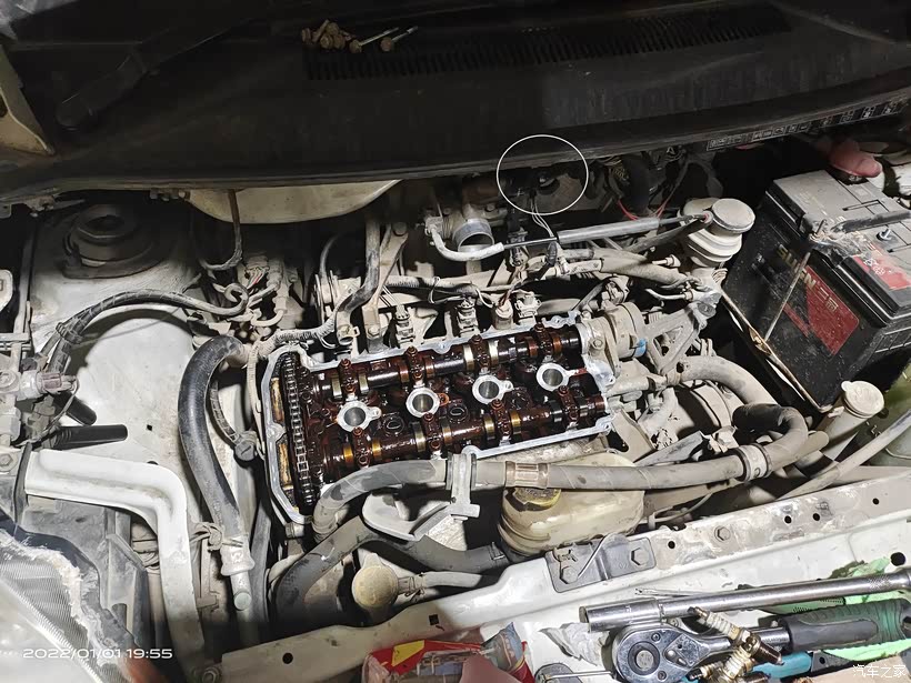

首先解决怠速不稳的问题。
现象描述:打着车,怠速怼到4000,咆哮半天下不来。无奈,开车走吧,不用踩油门,转速2000以上。期间只要一换档,油门立即飙升。
查了各种资料,最终发现是怠速电机的问题。趁着中午下班,把它拆下来,清理了一下头部的积碳,还有节气门上相应位置的积碳,就这么好了。
原理上应该是,转速是和进气量正相关的,估计是怠速电机因为积碳,不能关闭旁通气路,所以导致转速升高。
