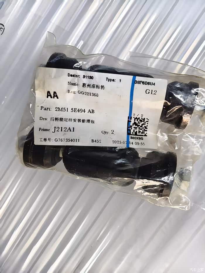

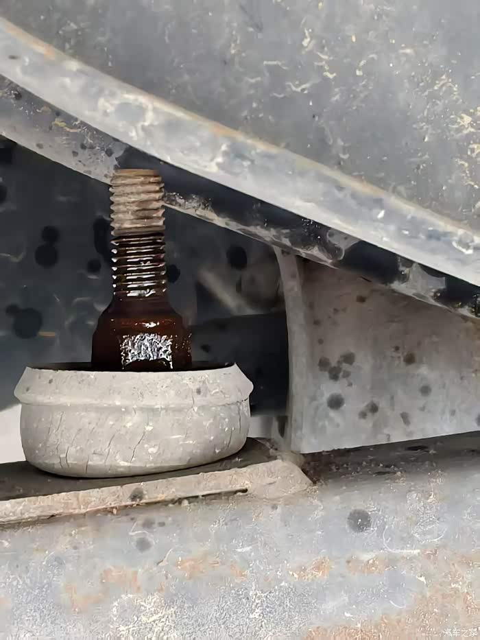

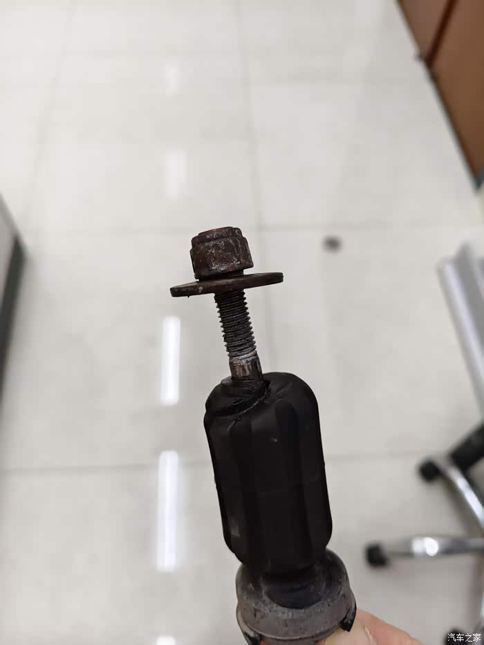

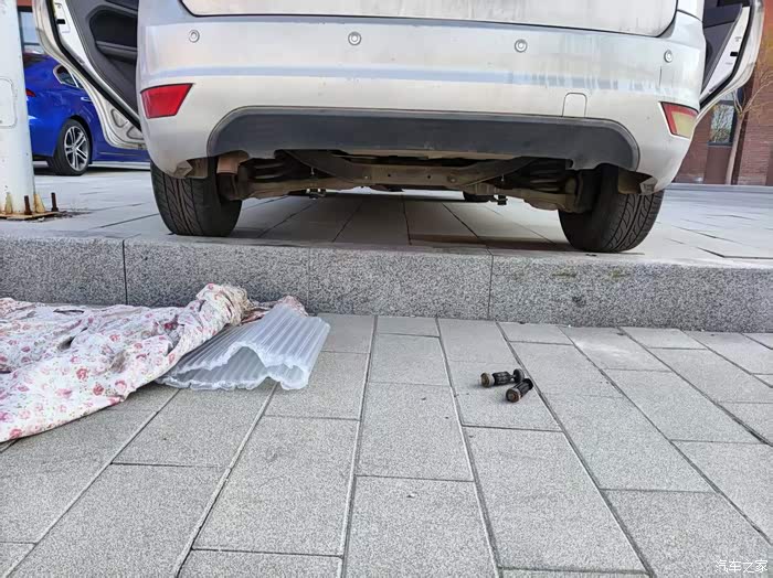

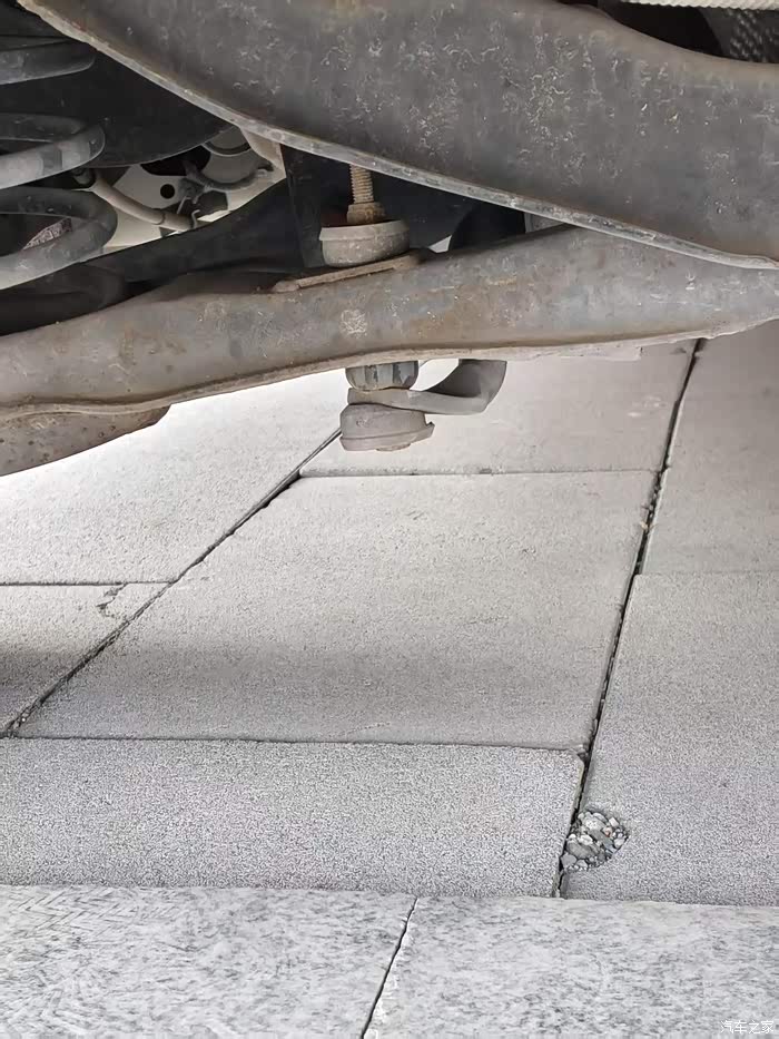

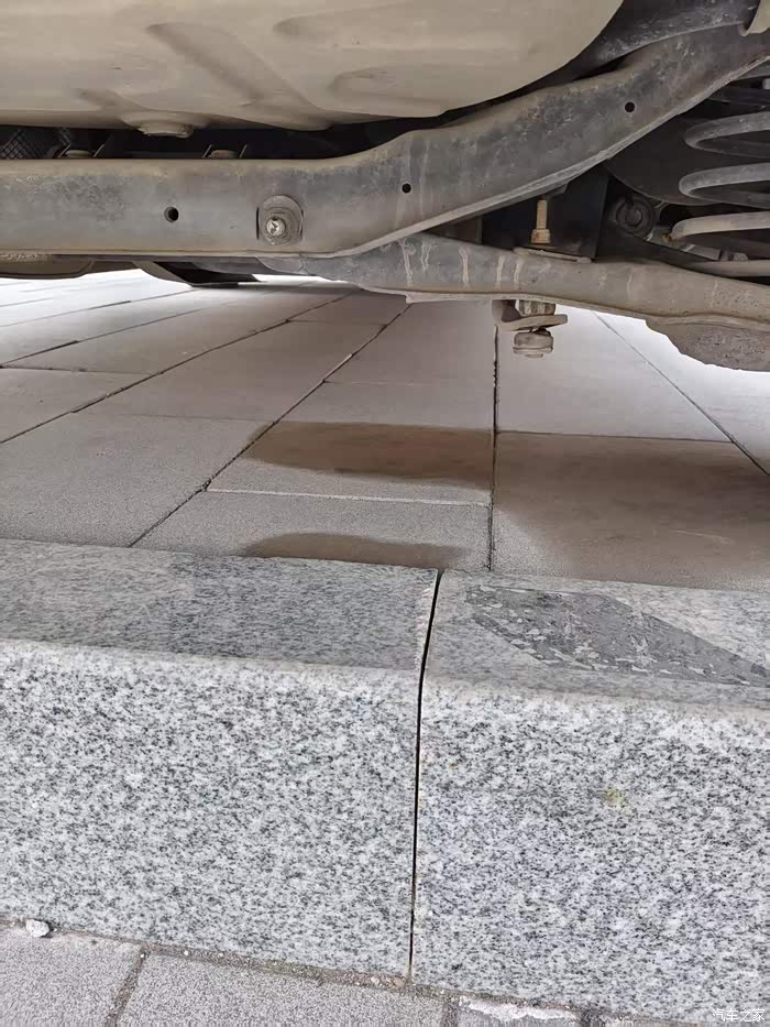

先说下更换的原因。最近三个月在偶尔走料路时总能听到后边有类似两个大铁块发出的撞击声。为了解决这个声音先查看了后备箱没有发现,然后蹲下看了下底盘,发现右后侧的平衡杆固定件的胶套掉了一个,应该是老化后碎了。左边的还在。为了确定是这个东西引起的问题,找个修理店上架看了下底盘其它地方后确定就是它的问题。问了下修理店老板,得知要定件3天左右,因为第二天要出门,就先不折腾了。出差回来后,到taobao上查件。发现这东西从12块到100块,大部分一套两个在20多,保10年的改良件贵一点。最后是从一个专卖福特配件的店铺买190买了一套所谓原厂件。论坛中有自己更换的帖子,于是决定自己动手。工具很简单,就用了13号呆头扳手和13号的套筒。为了方便拆下来,先找了个大台阶把车停好,然后在两个旧件那儿喷了下WD40。中午过后,在温度高时,拿工具把旧件拆下,很轻松。拆旧换新,换新时有个问题就是,这个安装力矩要多大,之前查论坛有帖子明确说了是15,但手头的力矩扳手没有这个范围内的。然后又有一帖子说,压缩螺栓1/3左右,或者15扣。在拆了旧件查到原螺栓情况后,决定按15扣处理。

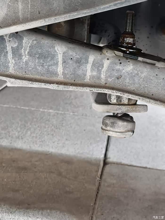

右后的情况,能看到最上边的胶垫没了,螺栓松垮的吊在那儿,走烂 路时会有撞击声
左侧的胶垫都在,但也已经要完蛋了
左边的喷WD40
右边的喷WD40

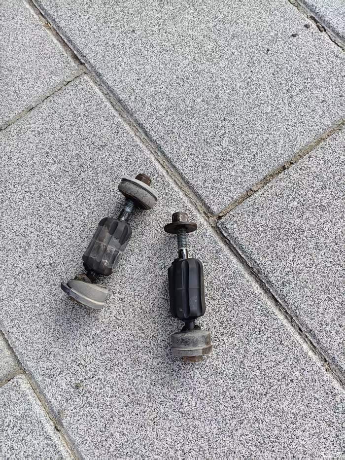

这时在喷WD40后,过4小时后拆下来的旧件,就用了13号呆头扳手和13号的套筒
taobao买的配件
taobao买的配件

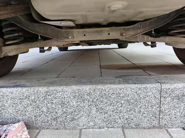

更换配件时的用到的大台阶。左下是方便干活时找的铺地上的东西。那个减振包装很好用!
