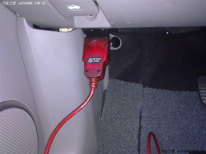

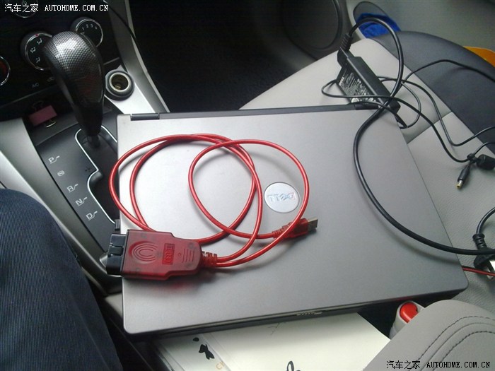

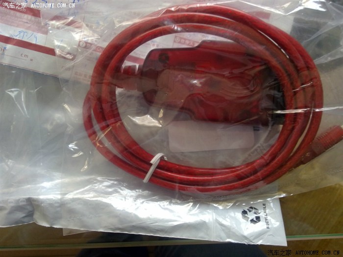

下面是数据线:

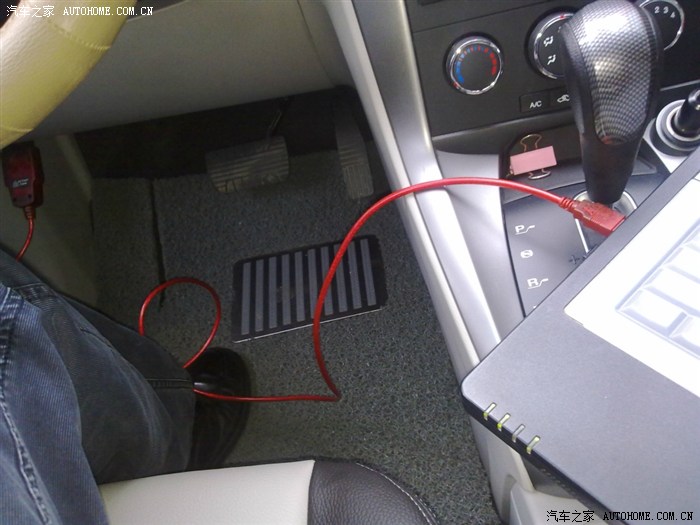

下面连接汽车:

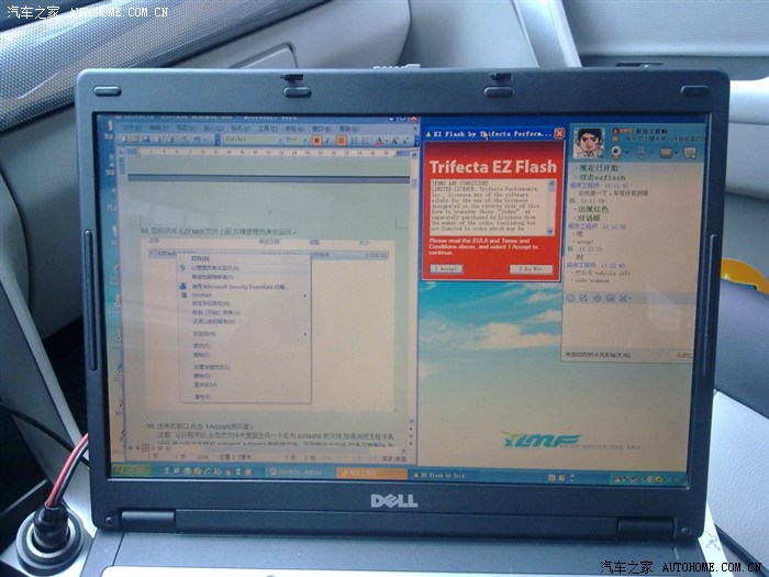

下面连接我的手提电脑:
       如果想充分了解什么是ECU改装汽车电脑改装,必须首先理解理论空燃比、爆震现象、最佳点火时期这一系列电脑改装的必要概念。
    ECU改装电脑改装)其实就是看中了厂方设定的这一安全控件。将点火时间适当地提早到爆震发生的前一步,同时也适当地减少燃油的喷射量,尽可能地达到理论空燃比的状态。采取这一的方式,发动机的性能会发生显著的变化。而且,ECU改装也应该根据汽车所安装的改造件的不同特性,经过分析后或者实际驾驶后再进行。

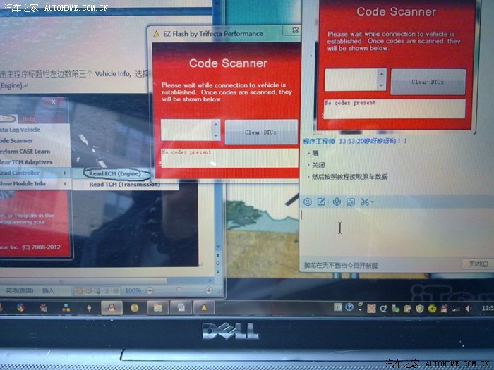

先检测一下有没有故障,显示,NO,表示没有任何故障:

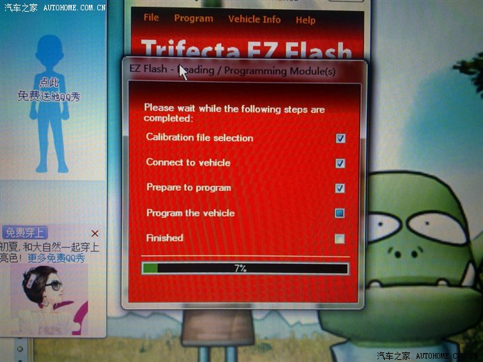

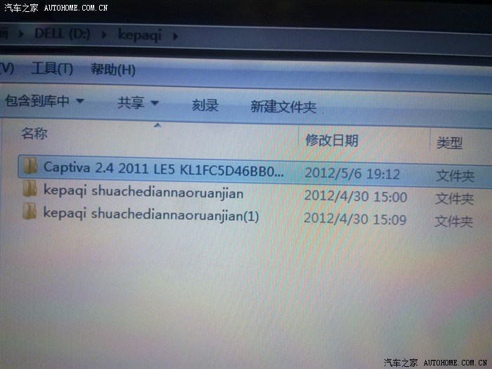

下面先导出原来的发动机和变速箱的程序,做好备份,
  不过,ECU改装关系到发动机的正常使用和安全性,必须是非常有实力的改装师傅或专家才能进行
      对于升级方式,将事先写好了的ECU芯片与原厂的ECU芯片更换,非常省事。不过更加推荐使用“一对一”调校来进行ECU升级。因为就算是原厂发动机,个体差异也是存在的。改装的ECU芯片有时候不能够预测到不同个体差异发动机的实际情况,也就是说就是说同一品牌也并不是每一台发动机都能获得最适合的效果。
     总而言之,ECU改装所涉及的是优化发动机整个系统与变速箱系统的配合,理论上在改装的初期能够起到降低油耗、减少废气排放量的功效,同时又能提升发动机的性能,改善油门的反应。变速响应及时。
    ECU改装对于提升汽车性能来说至关重要。虽说它所改变的也只是发动机系统已经变速箱系统参数程序,但是其中所蕴含的改造经验和技巧、技师的才华和创意并非只字片句能够涵盖的。此中的奥妙也许只有等到车主自己亲临现场才能体会到。
      如果有人将汽车改装理解为速度要快、外形要像赛车,那么他就是进入了改装的误区。我们所提倡的汽车改装的观点是:改装要安全。
    这种安全是全方面的,并非局限于制动系统以及零件的选用,而是整个改装的理念必须是安全的,应该对需要改装的汽车进行整体的规划。要知道汽车在进行改装时所使用的强化零件如果使用不当,同时也会缩短汽车使用的寿命。某种程度上汽车就像我们的人体。底盘、悬挂、制动、轮胎各系统是人的四肢和肌肉,而发动机和辅助类就像我们人类的五脏六腑,其中流淌着的就是各种润滑油。
    之所以将汽车比喻成人类的身体,因为汽车的改装就好比中医的调养身体。有时候并非像西医那样“头痛医头、脚痛医脚”。西医的方式就像汽修厂那样,把故障的部分换掉就行了。而改装和中医更加相似,首先对汽车的各个部分的状态进行分析和调整,这是否有些像西医的调理?然后再制定出合理的改装方案来。
    而正确的汽车改装的整个过程是首先固本培元,将汽车自身的本能发挥出来;然后第二部才开始提高汽车动力,同时强化各个相应部位。只是一味地求快而忽视循序渐进的原则,岂不闻“欲速则不达”这句老话?
      一台刚买回来的汽车,厂商是不可能对每一个用户的需求都做到面面俱到的因为不同用户的驾驶方式各有不同,厂商为了安全起见,只能在汽车本身所具备的真正性能和现有性能之间作一个取舍。可以这样理解,一台汽车的实际性能其实远不止我们驾驶中所体感到的。厂商出于担心用户的过度驾驶而引发发动机等部分的故障,而在它本身的实际性能至上设立了一个保护层也可以理解为程序保护。而如何揭开这个保护层所掩盖掉的一部分性能,也就是我们汽车改装第一步所要做的。如果能够成功的将这一部分掩盖掉的潜能激发出来,汽车的性能将会发生本质的变化。

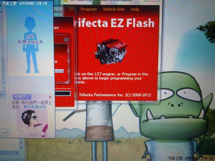

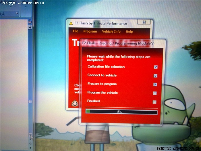

下面开始了:
下面是导出过程中:
下面是导出成功:
备份:

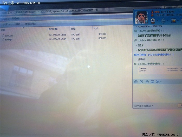

今天正式准备刷新新科2.4AT舒适版5座汽车电脑,ECU!!
前天就拿到了修改好的程序,由于两天比较忙,就今天刷,并测试车辆性能,下面做介绍:
拿到程序:

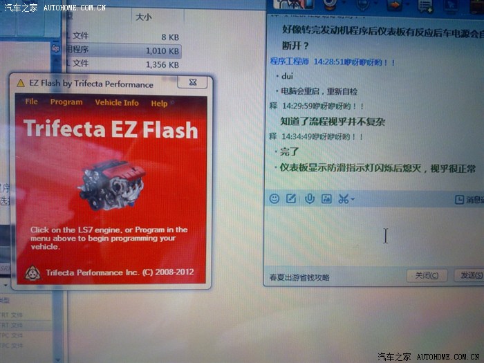

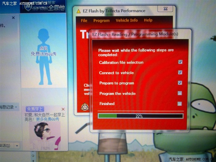

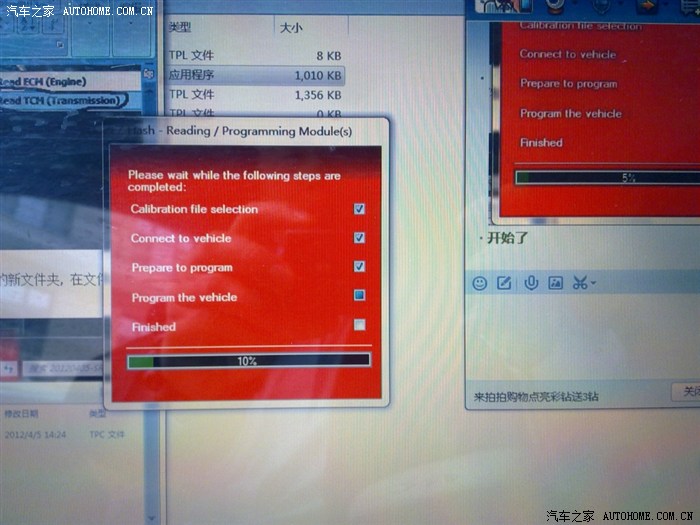

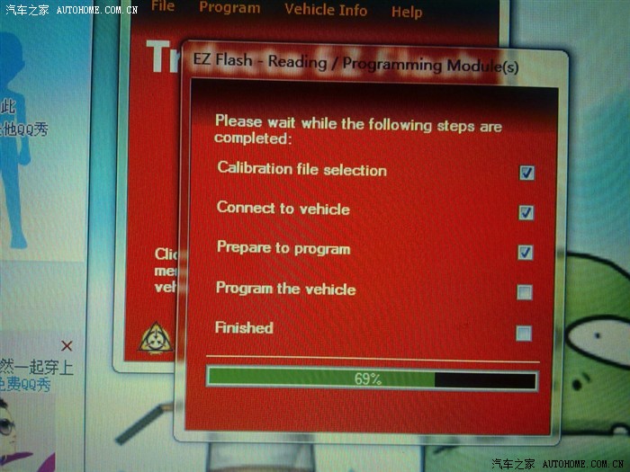

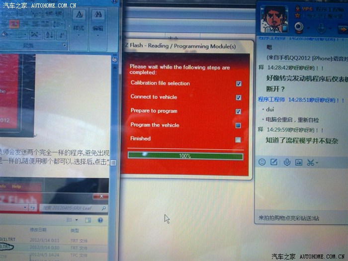

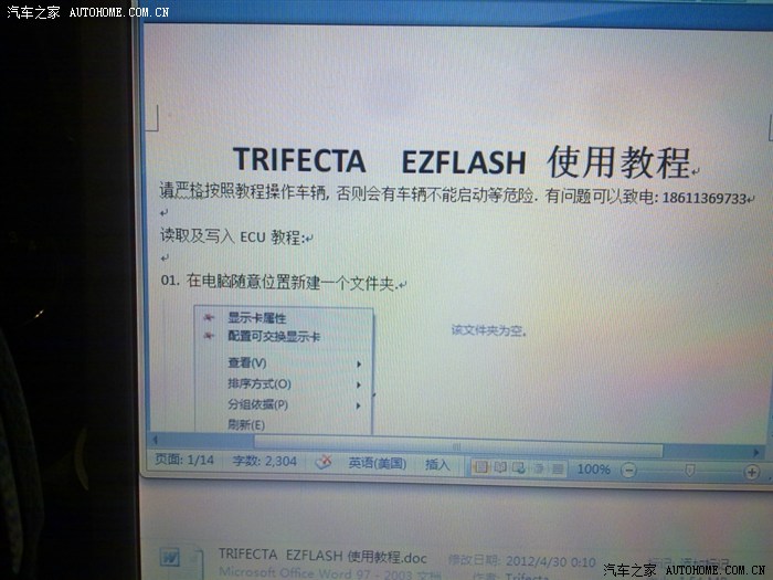

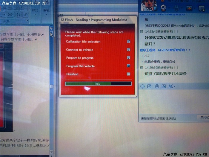

现在开始连接车电脑,严格按照教程开始输入新程序:
输入进行中,发动机新程序:
输入中:
输入完毕,自动进入变速箱新程序输入:
全部输入成功
打开程序,开始测试检查故障,显示,NO,非常好,清除变速箱原始记忆,及清零,

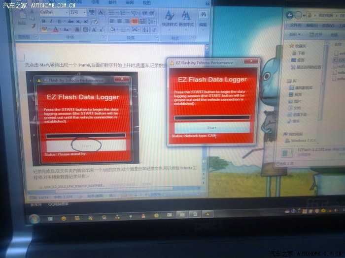

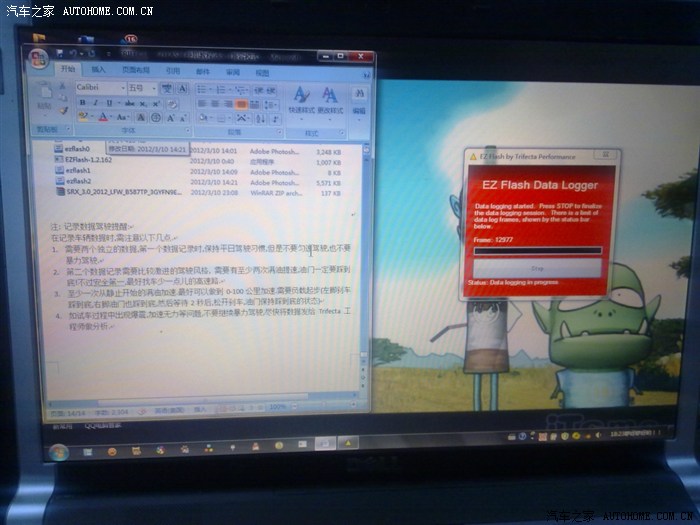

7:下一步就是准备下周打开手提电脑连接汽车进行行车数据记录;全路段测试,堵车,车多车少的路段,都去测试,

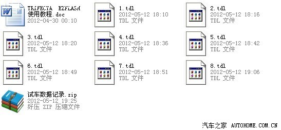

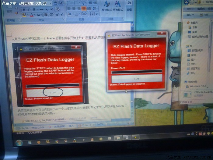

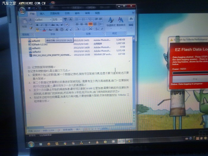

今天试车记录测试数据
数据已经发回美国,等待中。。。。。。。。。。。。。
