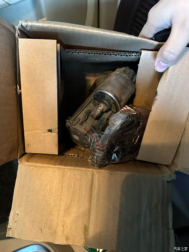

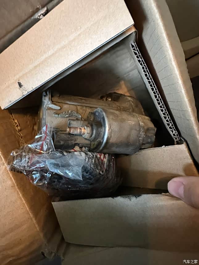

那么启动马达如何判断其故障呢,当我们检查汽车电瓶良好,并且打火出现打不着,出现了打火打齿的声音或者发动以后只响一声“哒”,那么基本上可以判断你的车子的马达损坏了!这时候就要更换启动马达了!

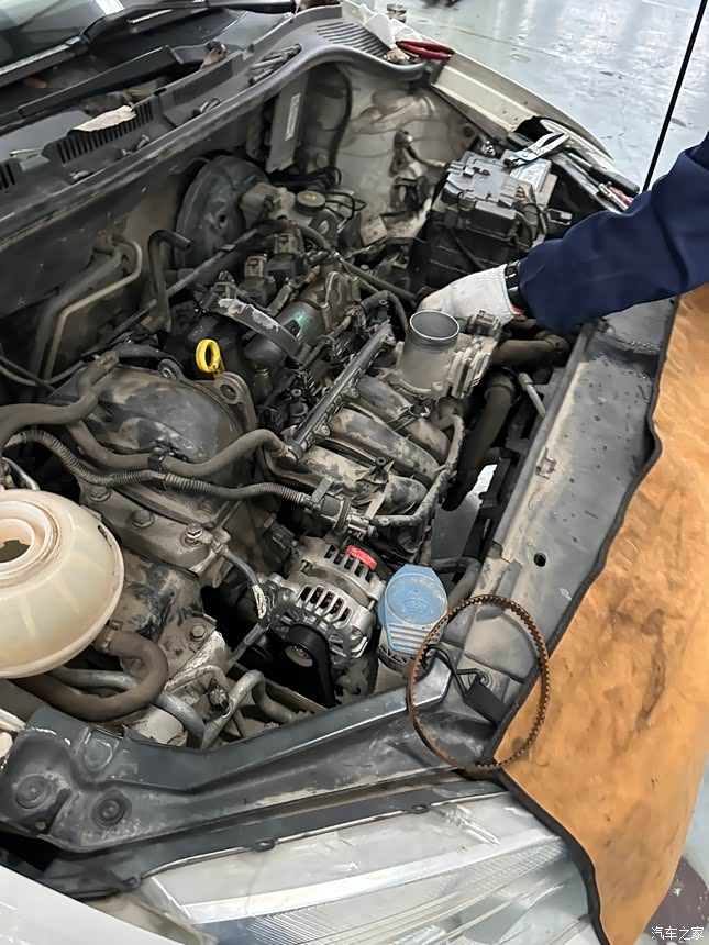

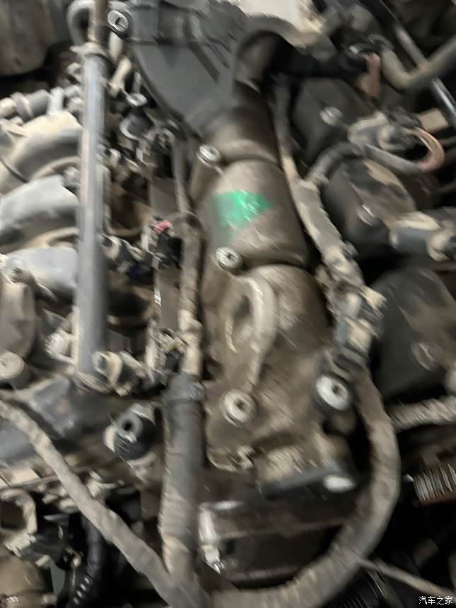

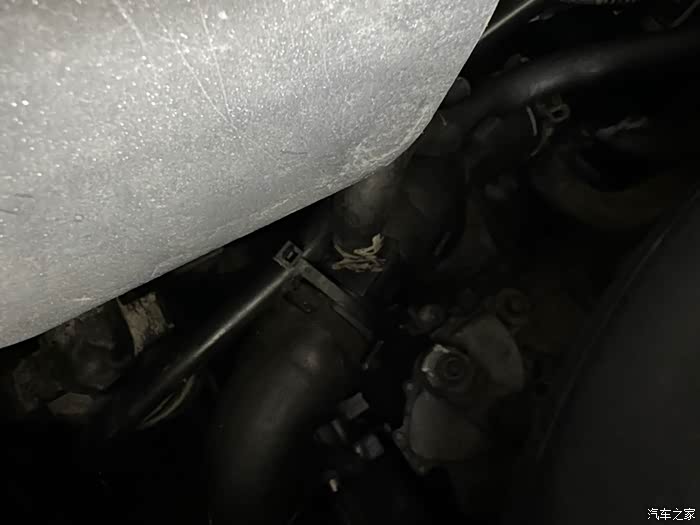

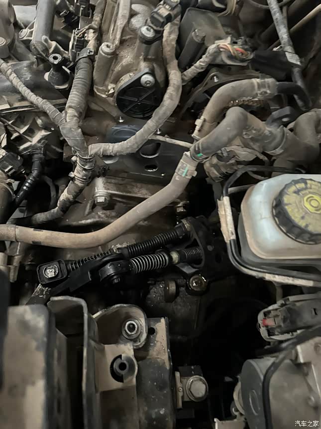

更换马达其实也很简单,一般大众车子的马达都不难拆,准备好我们的工具一套小飞套装就可以,首先断开汽车电瓶负极,让汽车断电,然后拆除挡住我们视线的空气滤芯总成,然后基本上就可以看到马达,断开马达上链接的电源线接地等,安装马达的螺丝一定要挤紧,不然松动的话也会导致马达不工作哦!安装好以后一定要把马达电源线的绝缘帽子盖上!
那么造成这种损坏的原因有哪些 一般来说最常见的就是我们的起动机的碳刷和电磁开关出了出问题才会导致这个情况,当然如果你自己可以判断是电磁开关或者是碳刷磨损有问题,直接更换这个两个即可,要不然就老老实实换总成吧!
