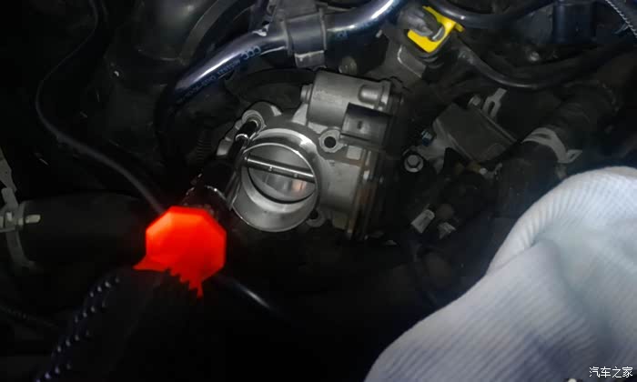

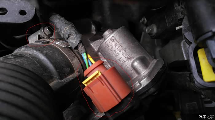

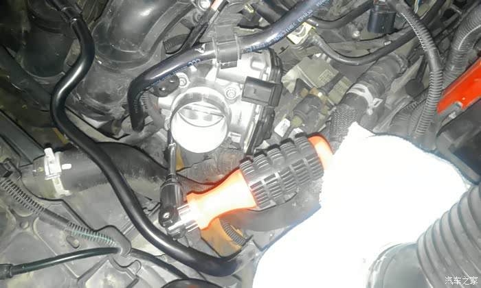

首先用一字螺丝刀拧松节气门跟空滤连接导管上的卡箍螺丝(图中红圈标注),拔掉导管,再拔掉节气门上感应器插头(图中红圈标注),

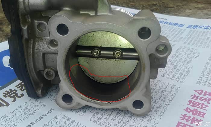

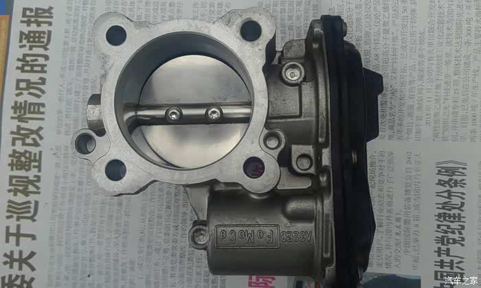

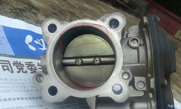

已行驶了50000公里从未清洗过的节气门,积碳并不多(红圈处),不算脏。
从另个角度看积碳不多(红圈)

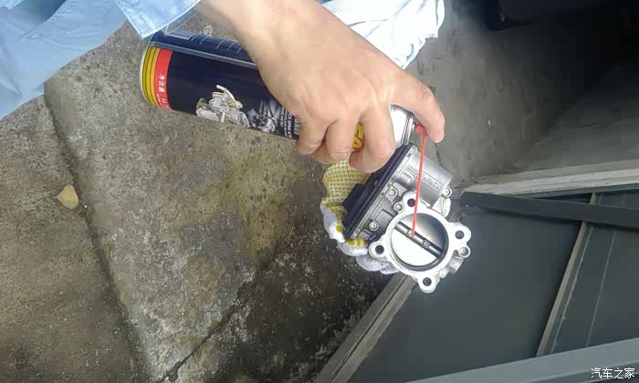

用节气门清洗剂对着积碳进行反复喷射冲洗

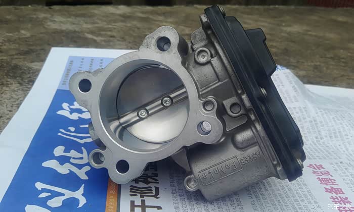

用干净抹布将残留的积碳擦净就OK
清洗擦拭后光亮如新的节气门

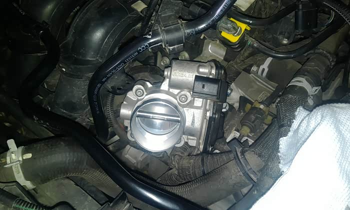

安装到位光亮如新的节气门
再将空滤连接导管和插头连上就大功告成

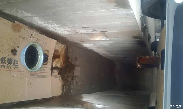

虎单位就有地沟,换油操作很便捷,没有地沟的搏友可以通过单边骑上马路牙子,另一边通过千斤顶顶高垫砖头或木块的方法抬高底盘后,找个大纸箱拆开铺到车底,仰面躺进去操作换油的方法!

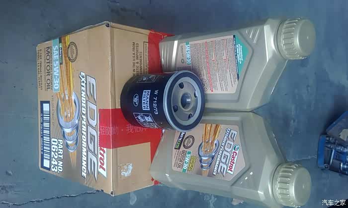

虎这次换的机油是论坛中大名鼎鼎的魔力刀所钟爱的品牌

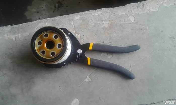

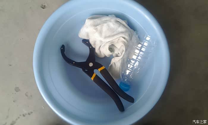

换油工器具:钳式机油扳手(适合各自机滤),抹布,矿泉水空瓶做漏斗和接油的盆子
换机油必须是热车时更换(热车时发动机里的各种脏东西都悬浮在机油里随着机油放出,冷车时脏东西就沉淀于油底壳粘附底部放不出来),发动机机油加注口盖子必须拧开,这样放油时候不形成负压,加快放油的流速和流量。

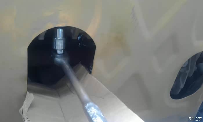

逆时针拧下油底壳放油螺钉
加装发动机护板的可在护板放油孔塞一硬纸片做导油槽

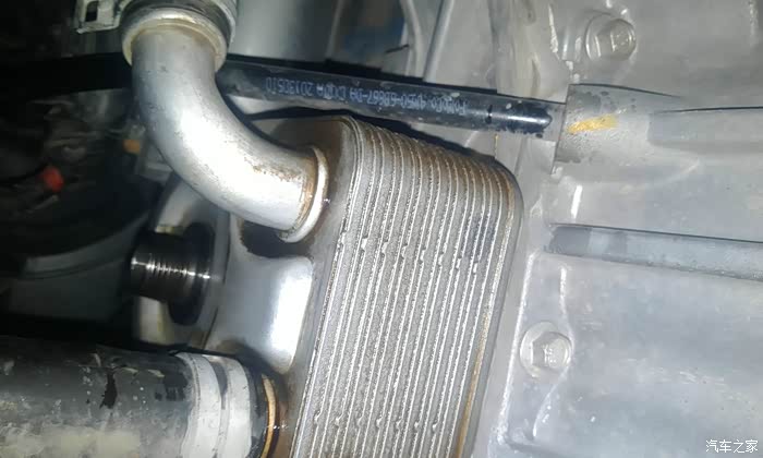

将旧机滤拆下
将机滤安装处用干净抹布将脏油擦干净后将新的滤芯装上即可
