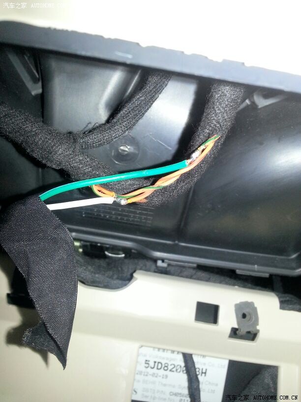

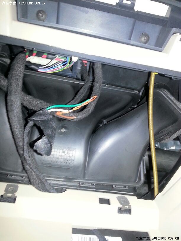

这橙绿和橙棕就是CAN线了

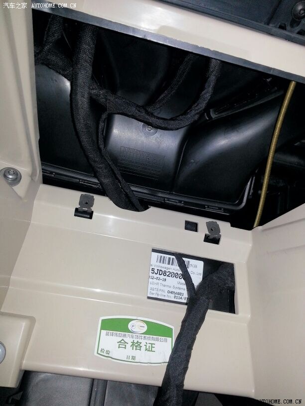

就是在一直接到空调面板的那个方向的线束
焊接处理完后用绒布胶布包好
插好线开机一试,,一如既往的Happy!

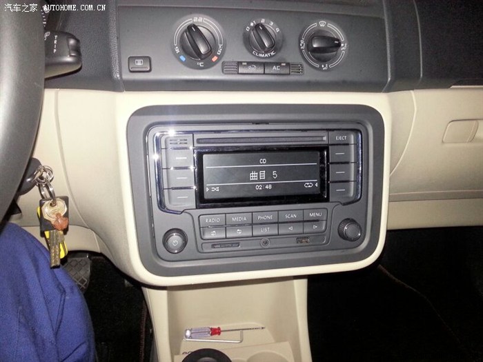

前段时间在某宝败了个2013款RCN210蓝牙中文机头,性价比很高,看中的是蓝牙功能,买回来迫不及待的安装了,破线接了CAN线,过程因为一个人操作没法拍照,,,, 由于车车是2012款晶灵版,原来就是四声道,双八孔插头,新机头正好是这种接口,转换线都可以省了,2012款晶友们安装这款机头不用买转换线哦! 漂亮吧,最新的中文菜单和典型的大众红灯,机头安装好后用了有几天,感觉蓝牙功能不错,连接方便,只要手机配对好之后每次打开蓝牙就会自动连接机头,连接成功会有一声咚的响声并且机头有蓝牙标志显示,前提条件就是之前都要配对好并且钥匙要拧到打开电门位置,有来电就会在机头显示来电号码并且自动停止音乐,面板按键有接听挂断等选择。...

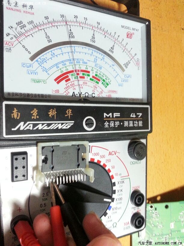

这是测量7850系列功放集成的方法,集成面对自己,前排端脚从左到右第2同第3脚即喇叭输出脚,用万用表测量电阻值在2.9K欧左右就是正品,一共四组的喇叭输出脚电阻均一样!看来这位群友买的这个7850是正品

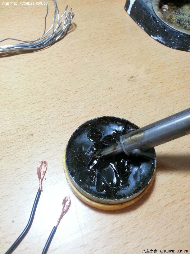

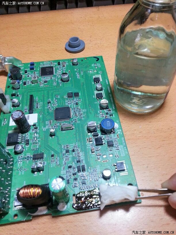

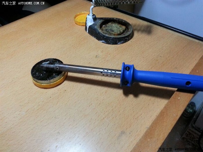

这是用来除锡的60W烙铁,功率小了就不好操作,感觉60W刚好,松香就是用来时刻保持焊咀的清洁

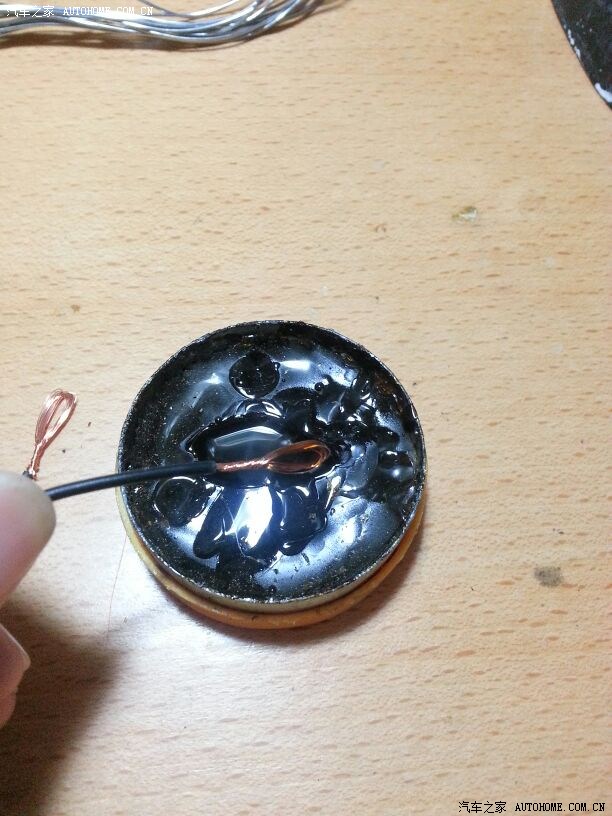

除锡用到的自制细多股铜线,先把松香加热到熔化的状态,把多股铜线往里面放,把铜线上满松香如下图
这时就可以用电烙铁压着有松香的铜线在电路板上两边走吸锡了
吸锡完成后用酒精清洗干净电路板上的残留的松香

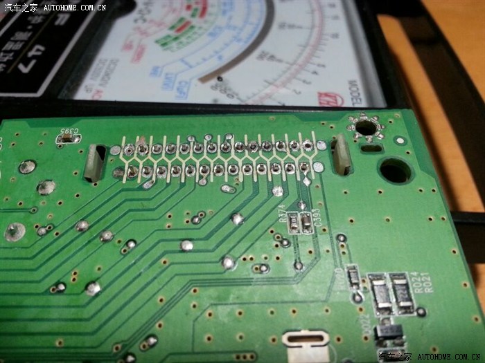

清洁干净后插入新集成块准备焊接。
在上面的过程中有一个重点就是吸锡,一定要把那通孔里面所有的焊锡全部吸出来,多吸几次,那多股铜线上面有锡能看见了就不能再用,再用也是没效果的!换一条新的重新再吸,一点也不可以残留,记住!那怕就一丁点也不能安插新集成块的引脚!

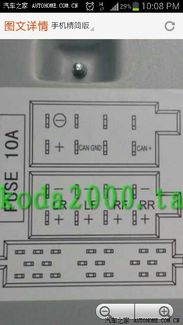

刚刚确认了,CAN+接的是随速音量控制线
