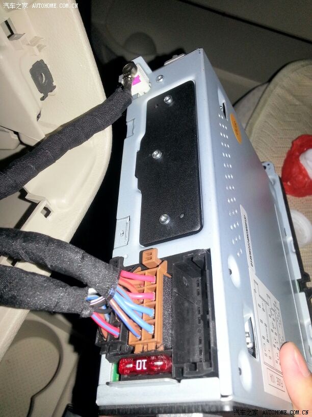

前段时间在某宝败了个2013款RCN210蓝牙中文机头,性价比很高,看中的是蓝牙功能,买回来迫不及待的安装了,破线接了CAN线,过程因为一个人操作没法拍照,,,,
由于车车是2012款晶灵版,原来就是四声道,双八孔插头,新机头正好是这种接口,转换线都可以省了,2012款晶友们安装这款机头不用买转换线哦!

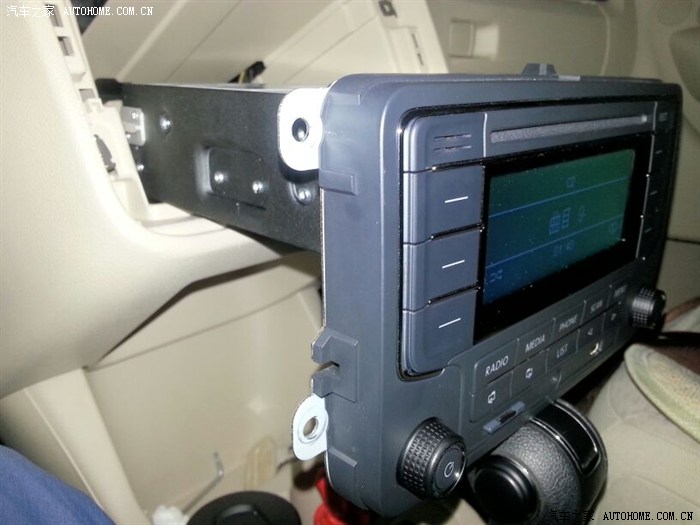

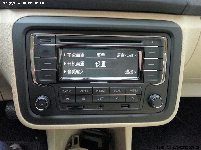

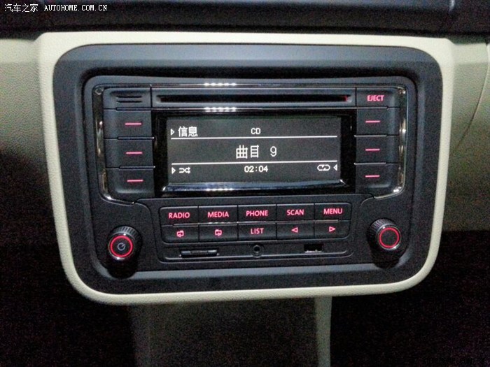

漂亮吧,最新的中文菜单和典型的大众红灯,机头安装好后用了有几天,感觉蓝牙功能不错,连接方便,只要手机配对好之后每次打开蓝牙就会自动连接机头,连接成功会有一声咚的响声并且机头有蓝牙标志显示,前提条件就是之前都要配对好并且钥匙要拧到打开电门位置,有来电就会在机头显示来电号码并且自动停止音乐,面板按键有接听挂断等选择。至于音质方面感觉新机头还没有之前旧机头那么好,特别是低音部分,给人感觉就是比较干比较生硬,没有之前那种低沉浑厚的感觉,中高音比之前机头好,音场比较开阔。首先交待一下,之前自己已经把旧机头功放IC由TDA7385更换成TDA7850,加了1万的大电容,音质有一点提升,功率提升最大!

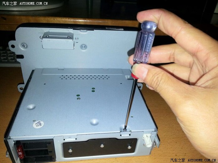

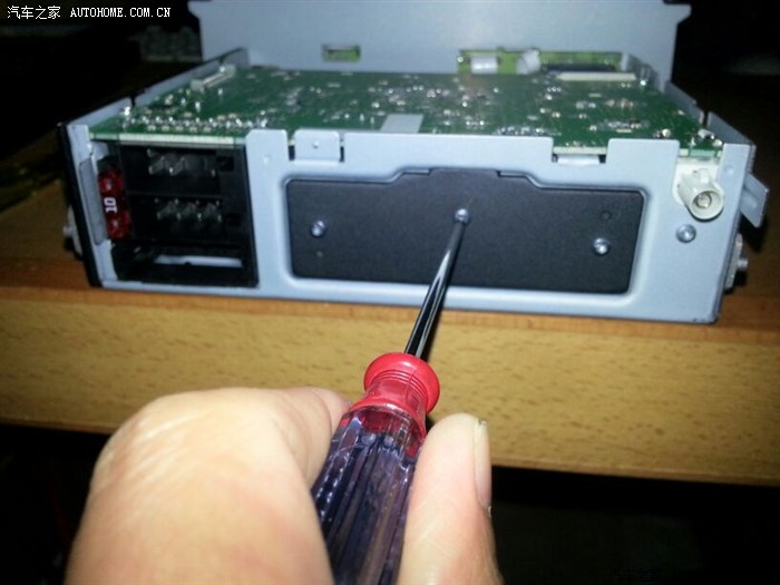

拆前面板不难,需要T20T8T6三个梅花缧丝刀就可以了,首先用T20拆下机头,用T8拆下下盖板。
用力将盖子按图示方向撬开

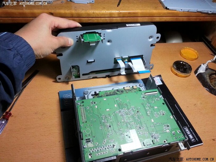

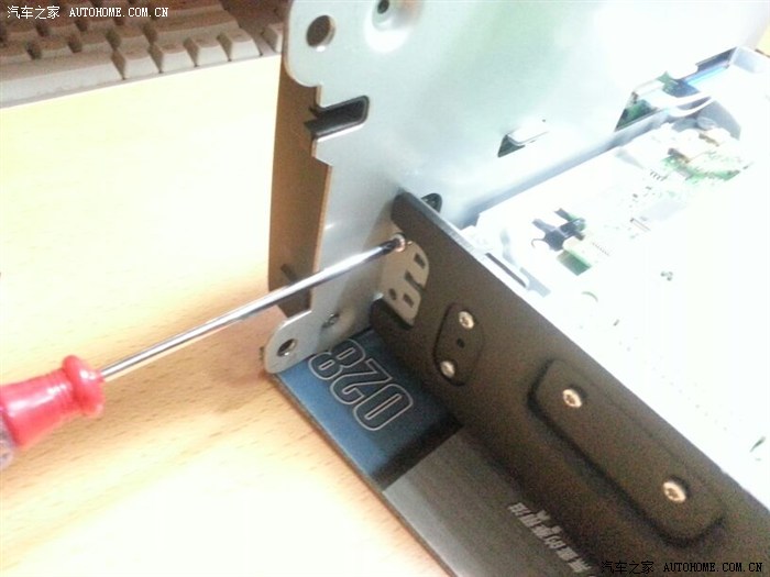

再用T8将面板与机身相连的4个缧丝拧下

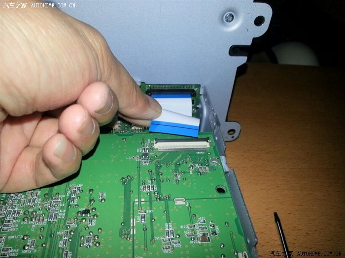

并将三条连接排线分离,,照片有些后期补照的,,,,

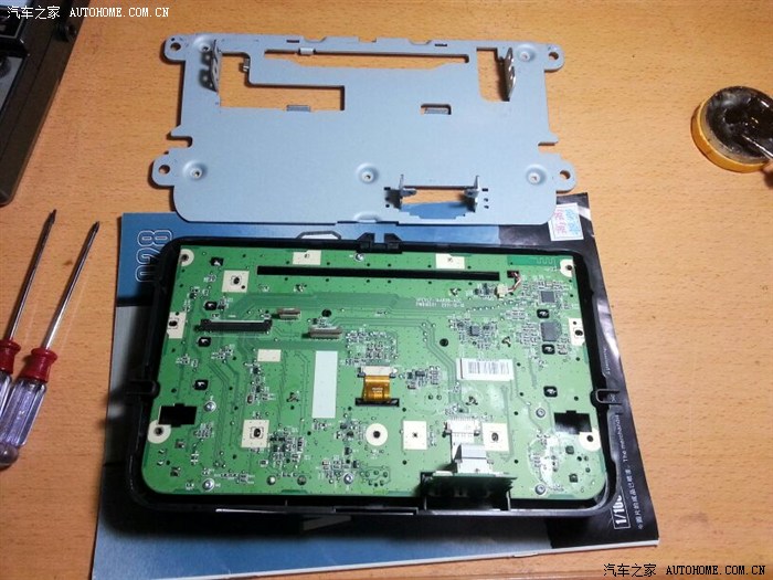

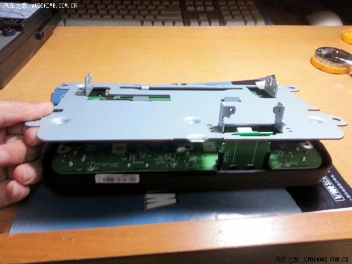

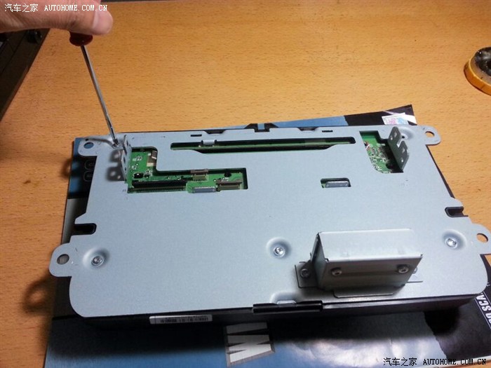

然后就是拆固定机头的钢底板了,一样T8,不过这5粒缧丝有点特别,之前的都是机丝来的,这5粒是自攻丝来的,要分清楚,安装的时不要搞错,读卡器保护壳也一并拆掉,4粒T8机丝

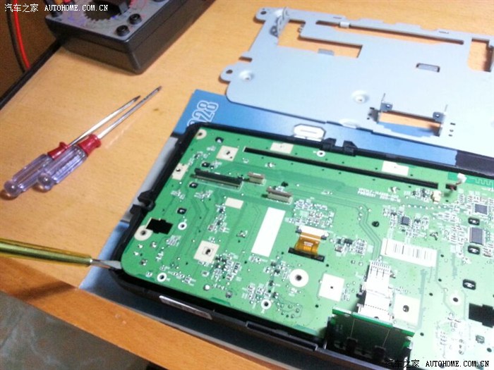

拆好后分离就成这样子了 然后用T6的缧丝刀拆电路板上的全部缧丝了,拆下的所有缧丝记得放好,掉了一个就不好找的了,,,拆完之后千万不要忘记把右上角的麦克风插头拿下,还有就是SD卡槽连接排线分离,旋钮位置用下图方法撬开,两边一样的方法,不用怕弄坏,用力就行

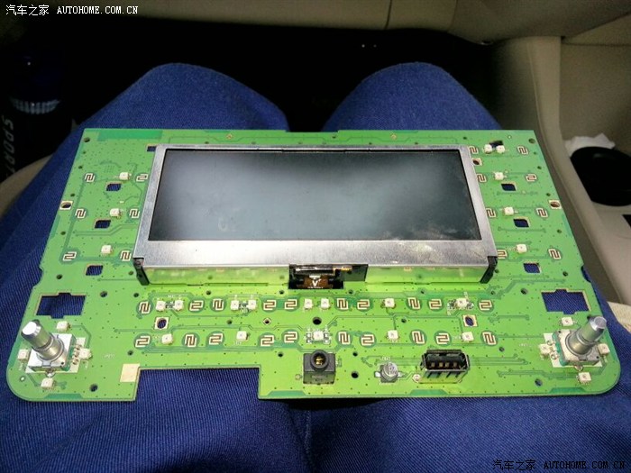

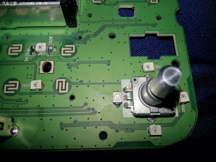

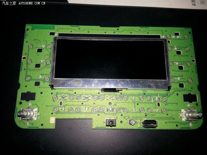

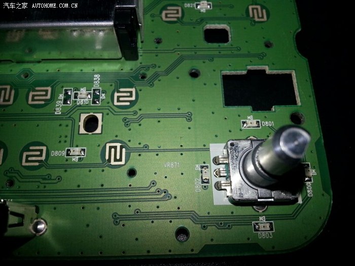

分离之后就是可以看到电路板和LED全貌了,数了一下,一共31粒
来张特写。

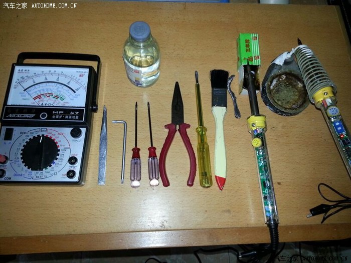

晒一下这次改造所用的部分工具,换灯和接下来的更换功放IC也是基本使用它们,好伙伴!赞一个

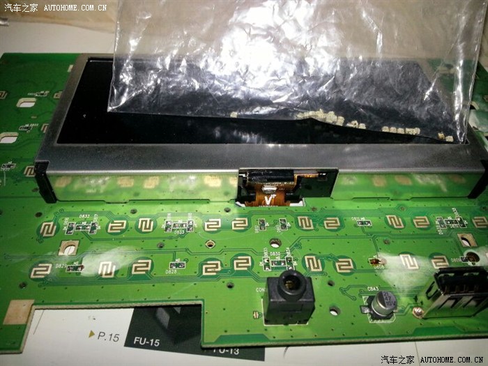

接下来就是最麻烦的部分了,首先要准备好恒温电铬铁两支,温度300到350左右,这是我试了好几次的经验值,高了容易焊坏电路板,低了熔不了焊锡,随时用松香清洁烙铁头,而且还要双手一起两边同时焊,焊熔了往一边拖就可以把那尺寸为1×2mm大小LED灯拿下,时间不能长于3秒,长了容易把电路板铜箔焊分离了。网上有教程用一支电烙铁的拆卸方法我觉得不好,更容易搞坏电路板。这一拆就拆了将近1个半小时,如果现在让我再拆一次45分钟搞定

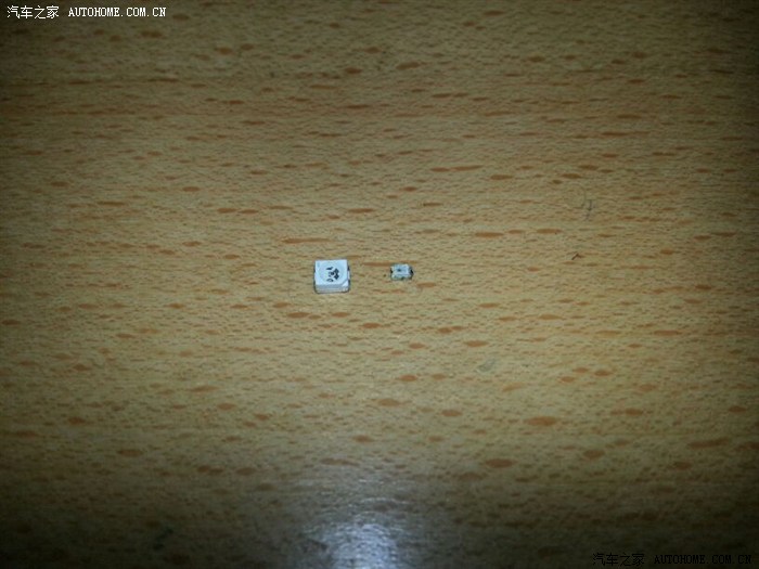

全部焊下以后用酒精清洗干净电路板,看到上面小代子的东西嘛,那就是拆下来红色LED灯
来个特写,大的就是即将更换的绿色LED灯了,小的就是原来红色的 接下来就是焊接新绿色LED灯,那过程对比成拆就相对好操作很多了,步骤就是先把新LED灯上好锡,底部和侧面的导电片全部上一层,然后用镊子固定位置,然后烙铁焊一下旁边锡就可以熔到一起了,但要注意焊接时间也不宜大长,极性要分清楚,焊反了会不亮,那过程也要30多分钟,在用烙铁的时候必须保证烙铁咀的干净和清洁
这就是全部焊完以后的样子了,焊完后用酒精清洗干净剩余的松香,然后就把它按照后拆先装的反顺序把它装起来,,,,,过程省略,,,

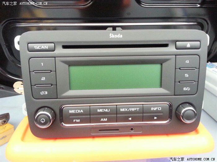

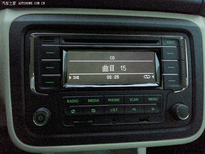

搞好后装车,一开小灯,原来刺眼的红色变成了现在柔和的绿色了,虽然亮度没以前的那红色那么明亮,但柔和的绿色正是我想要的那种效果,与原车背景灯颜色匹配太美丽了
第一部分改造成功

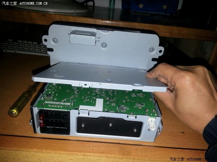

首先还是拆后盖子,方法同上
拆开盖子就可以看到这次要改装的电路板了

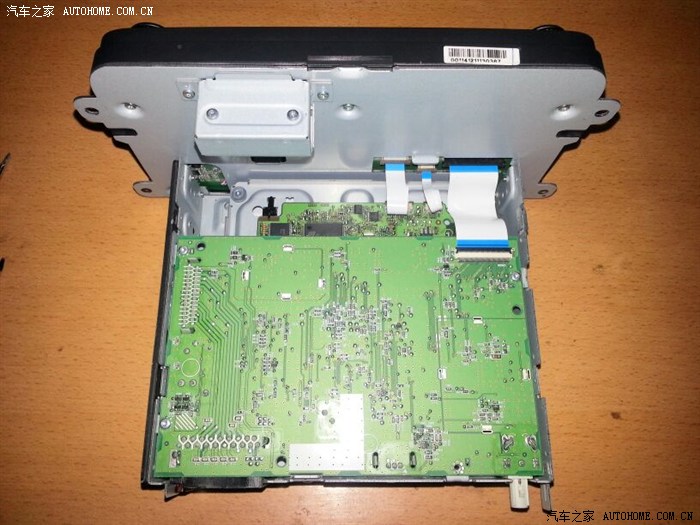

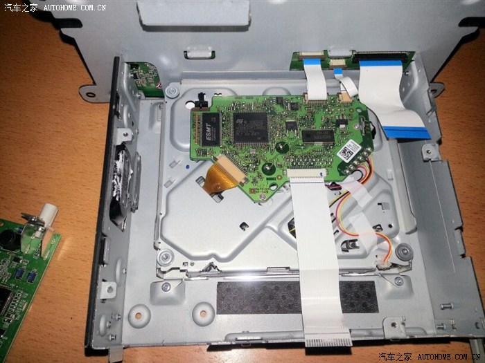

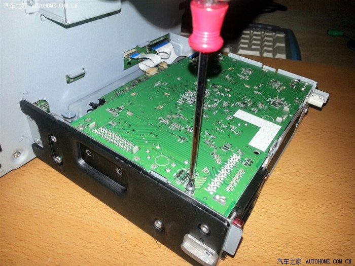

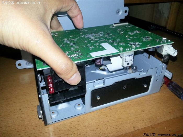

把连接面板的排线分离,把电路板上的所有T8缧丝全部拿下,天线插头处有一粒固定缧丝也要拆掉,然后就是机侧和机后有三粒散热片固定缧丝也要拿下

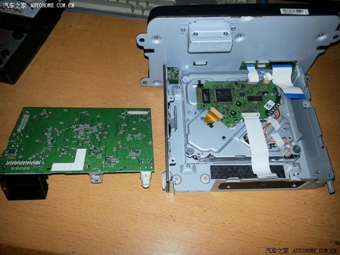

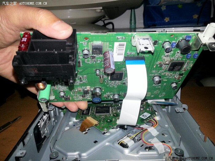

缧丝拆完后可以把电路板垂直拿起,CD头与电路板还有一根排线分离

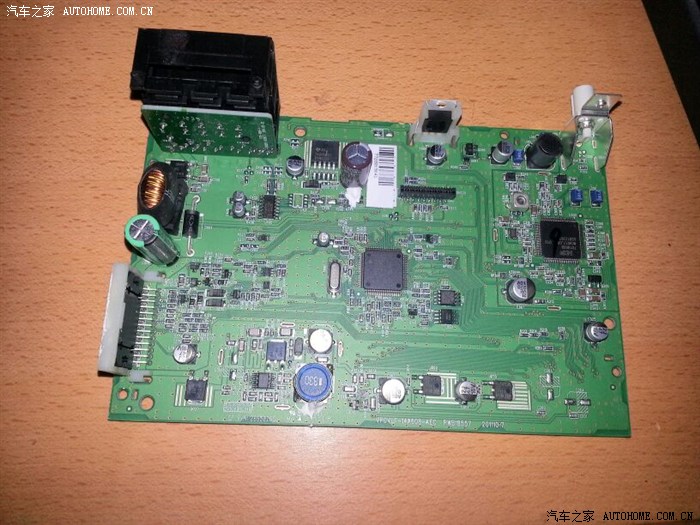

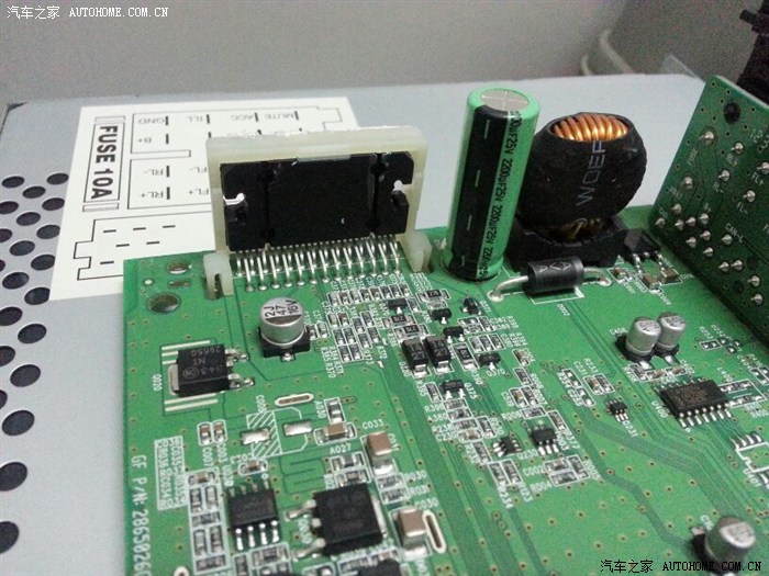

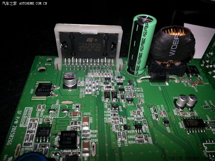

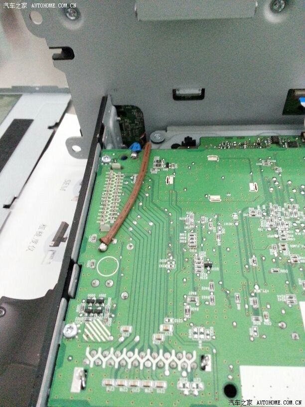

分离出来的电路板,里面集成有右上角的收音部分,中间的中央处理器部分,下端的稳压部分,左下角是这次改装的功放部分,但有个奇怪的问题就是我找了半天,也没找到前置运算放大部分在那里,难道新设计没有前置放大?知道的朋友请指教一下
看到那密密麻麻引脚那家伙嘛,它就是即将被迫下岗的7388A了,由于有经验了,拆这集成块变得不那么困难

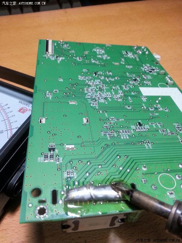

我用的方法是堆焊法,先把固定功放集成的塑料固定座从后面撬下来,然后就往那27脚里面堆满焊锡,用60W功率的烙铁在堆焊的位置两边跑,让整堆焊锡都处于全熔化状态,用工具把功放集成往下拉,但拉力不宜过猛,要配合那堆焊锡的熔化程度,在不到十秒的时候,功放集成脱离电路板了

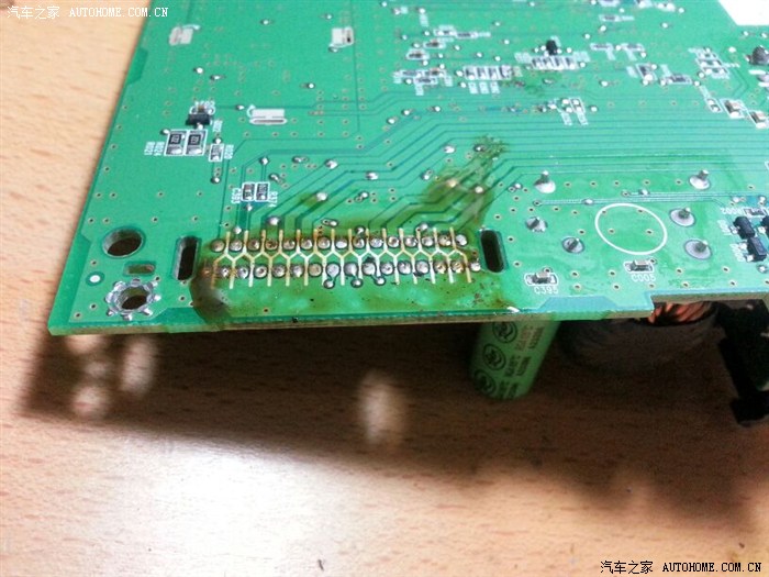

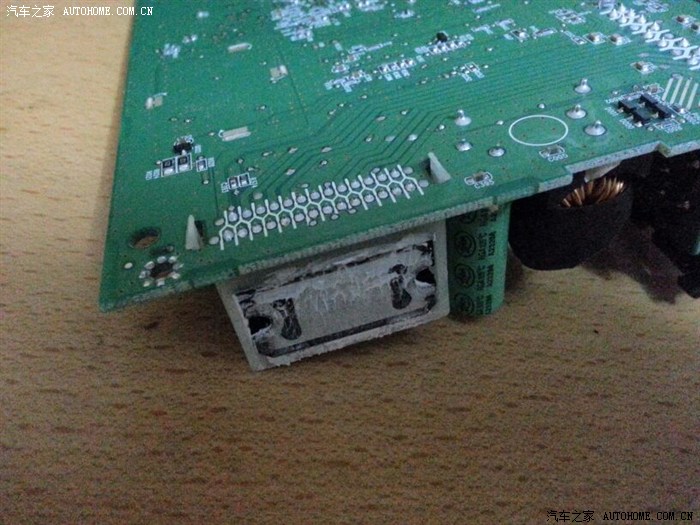

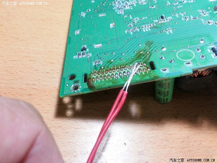

然后用细铜线加上熔化了的松香把通孔里面的锡全吸出来,这过程要反复很多次才能把锡全部吸光,最后用酒精把电路板清洗干净

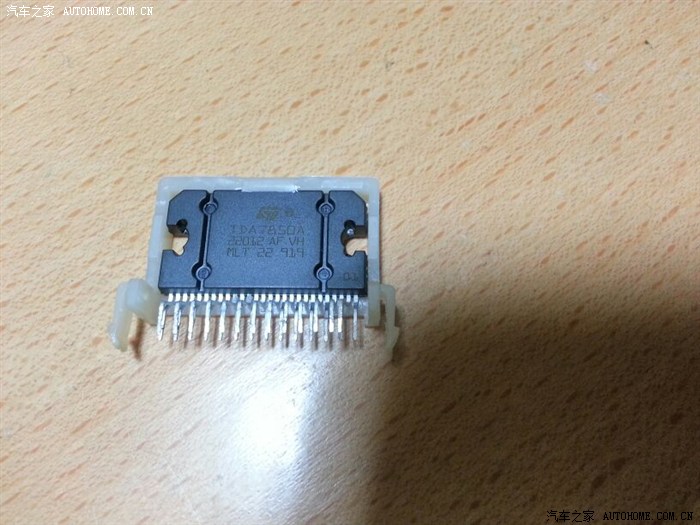

看!这就是找了5家店子退了一次才卖回来的正品TDA7850A,准备服役,上架!
焊这集成块比拆的时候相对容易多了,但要注意每个脚的焊接时间和加锡量,以焊到两边通孔面上都有锡丘为好,看我焊得怎么样,电子专业的算一般般啦,,,
功放集成旁边那个就是主滤波电容,2200UF的,小小个的,它也是我下一步要升级的部分,,最后也是酒精清洗干净,检查有没虚焊及相邻两脚有没短路焊接
再涂上散热硅脂装回,,,,过程依旧省略,,,,要注意各个排线的连接是否到位和稳固。

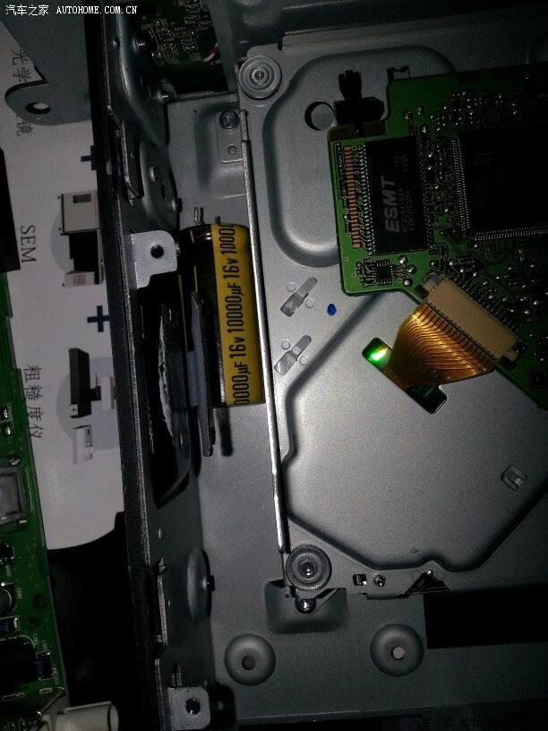

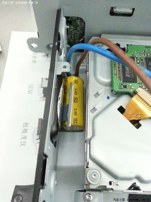

从外观上和实际拆机来看,新机头内部空间非常狭小,谁拆谁知道!大电容没位置装在电路板上,只能作罢,只有安放在散热下面的机壳上,别无它选

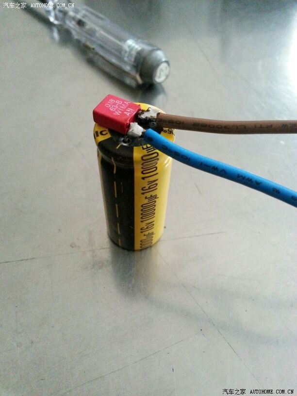

先把电容焊引线,引线建议用粗一点的,分色,并上一个0.18UF的威马电容,焊接处用做好绝缘处理,防止短路及碰壳
然后用玻璃胶固定在机壳上面
负极就近接,正极真接接到原滤波电容正极上,检查清楚无误!装机!大功告成!
