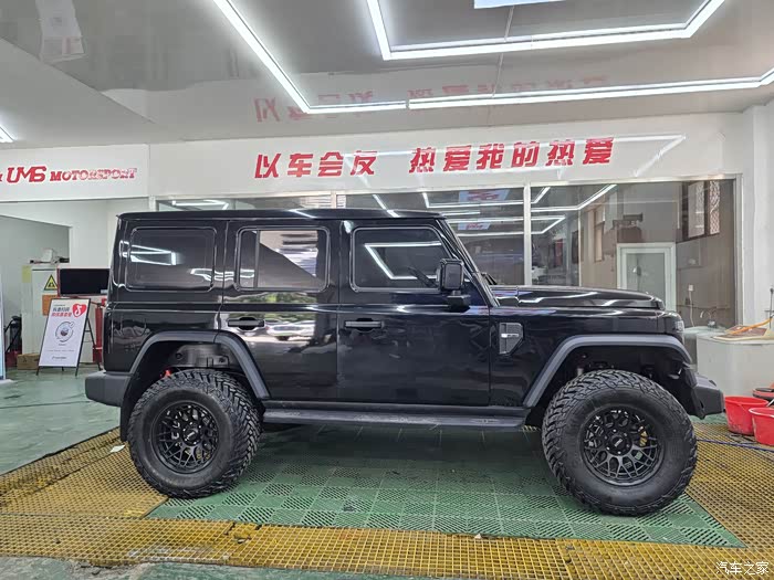

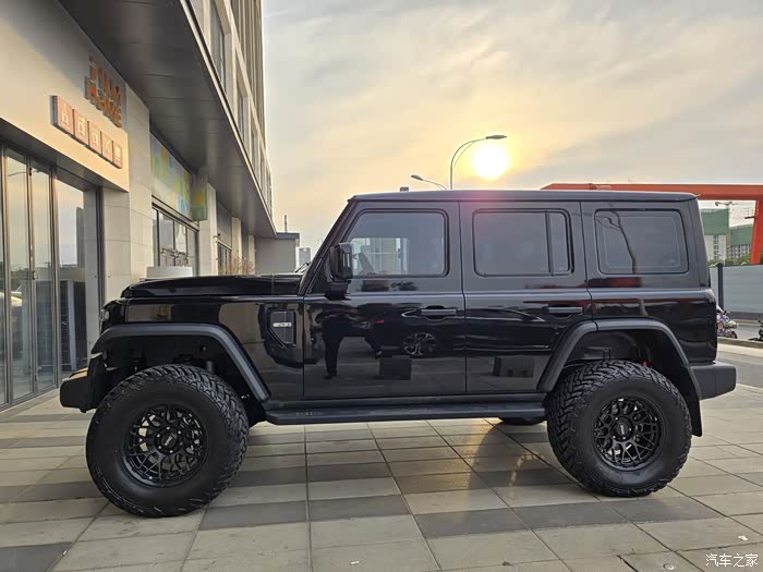

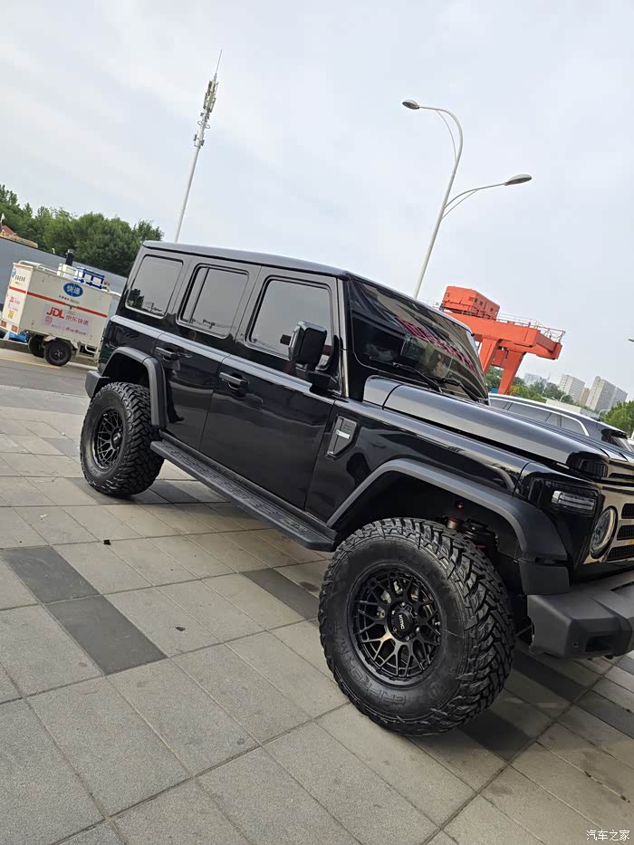

大家好,作为212 T01的车主 我简单分享一些我的用车后体验吧
一:同配置里面价格方面应该是无敌的了
二:底盘结构简直跟牧马人接近1:1了,像我的升高了2.5寸装了35英寸的大脚完美匹配,还有488速比开起来还是挺有劲的。前后硬桥的越野车对于升高来说就要简单很多了,但是止推杆和小拉杆也是必须要改的,配套设施必须完善这样开起来才顺手。还有如果像我改了升高套件之后如果不安装绞盘的话可以不改竞技杠 因为接近角 离去角已经足够大了 一般不会伤到你的前后杠。
