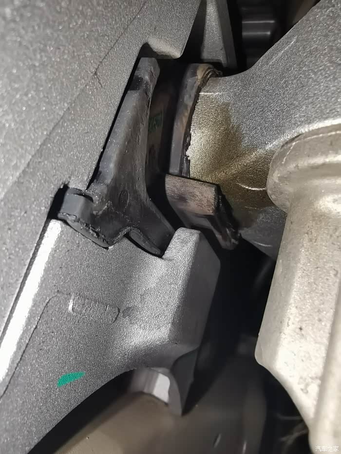

哪位大神答疑解惑下,8年英朗,因为抖动的比较厉害,给英朗新换了发动机右机脚胶和左机脚胶,2天后发现新换右机脚胶有油渍,这是正常情况吗?如下照片:

你好,更换全新的发动机橡胶脚垫,使用两天左右,看到我们这个脚垫上面有轻微的这个油渍,
这个属于不正常的状态
出现这个有油渍的问题的话,不排除脚垫内部出现这个密封不严,导致这个脚垫里面的油泄露出来引起的这个故障现象出现。
解决问题车辆在使用一段时间观察一下,如果泄漏的这个油比较多的话,重新进行更换一下脚垫,解决问题。

部分车辆的发动机机脚胶内部填充有液压油,这种设计有助于提升减震效果,在这种情况下,新机脚胶有油是正常的,属于机脚胶的正常工作状态。所以个人觉得是正常情况。

有可能是液压机脚漏油,但是也有可能是机油渗漏

我换的有二年多了,没有漏油,你这个不大正常

肯定不正常,这个机脚是带液压油的,说明这个已经漏油了
