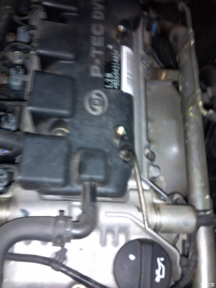

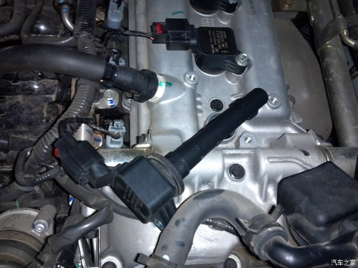

用小扳手拧下高压线冒上的螺丝,最好拔下高压线接头,轻轻晃动高压线冒,然后稍微用力,把线冒拔出来:
然后用16的套筒,小心拧下火花塞,然后取出来(如果套筒带有橡胶套,就很方便的把火花塞拿出来了,如果没有,可以用高压线冒,套出来)
