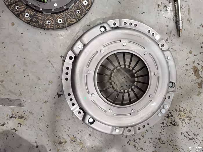

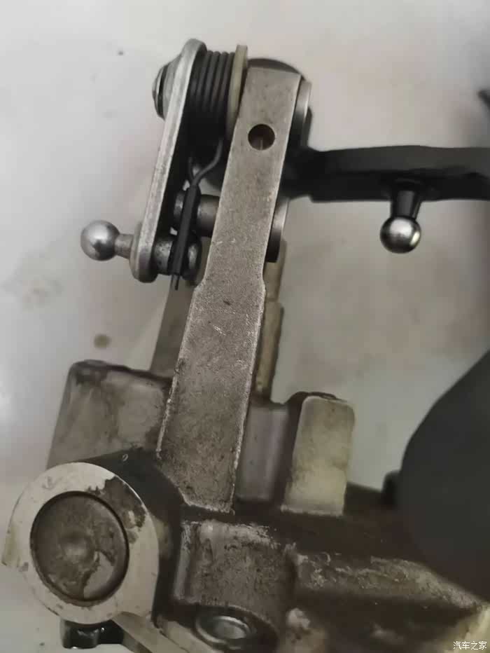

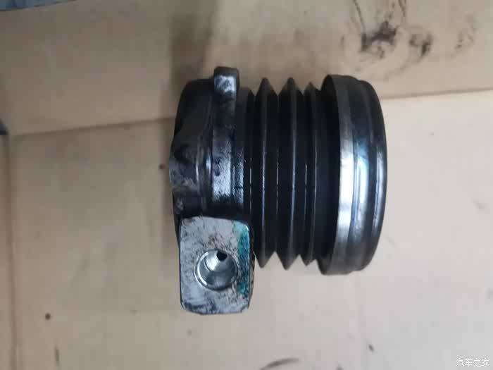

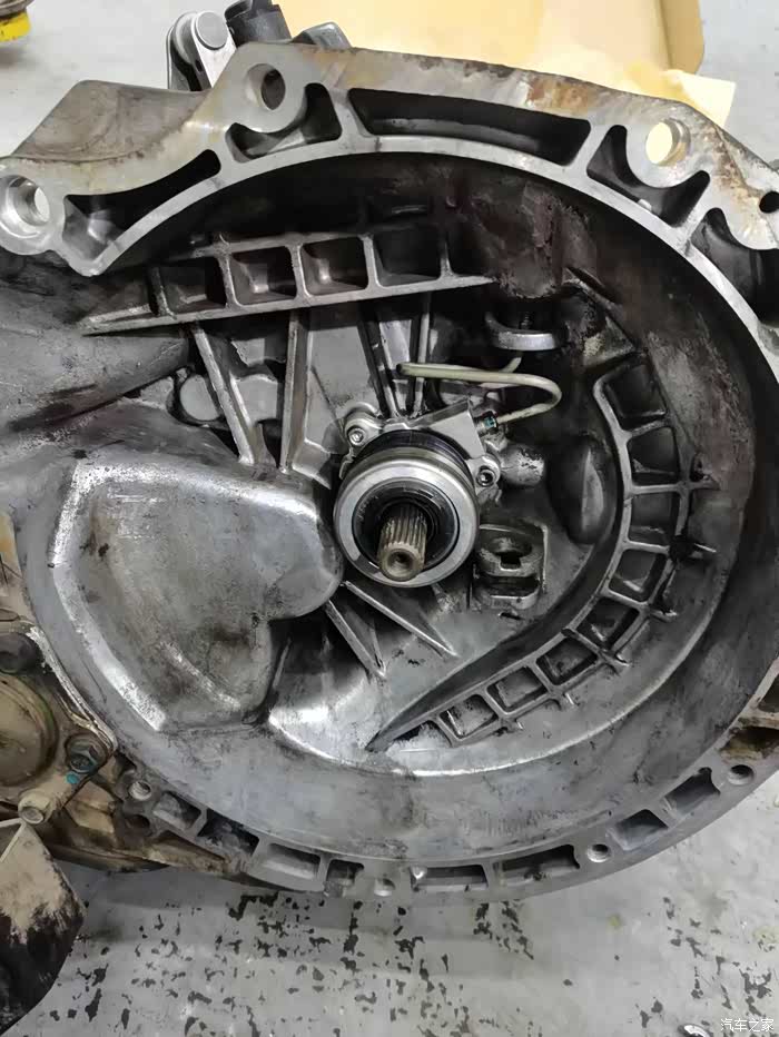

本来还打算让小凯至少服役够15年,可是两件事改变了我的初衷。第一,更换离合器分离轴承时遇上了无良的维修工,不光擅自做主三件套一起换了,还损坏了了变速箱换挡盖,挂二挡速度40左右时挡把子抖动伴随嚓嚓声;更悲催的是,修完车大概10个月后,高速上车速90到100之间能听到清晰的持续的异响声,经诊断是变速箱盆角齿过度磨损所致,原因大概是拆变速箱后没有补充流失的部分油液导致缺油。

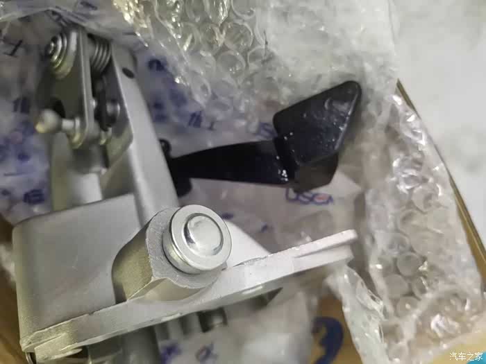

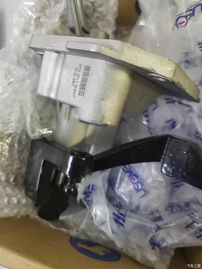

变速箱换挡盖的问题,我自己买了个优仕的换上就解决了

可那个盆角齿的问题,4爱死说换变速箱总成要两万多,维修配件倒不贵,但工时费很高;外面问了几家认识的,都不愿意给修,说这车不值得大动干戈修了
