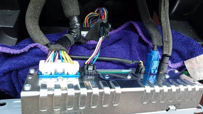

U槽搞定后加装DSP无损功放,虽然原车音响还行但是对于我来说音质有待提升。
撬开中控面板后导航机就是四枚螺丝很好拆。
网上买的dap无损功放专线对接不用改线非常简单。

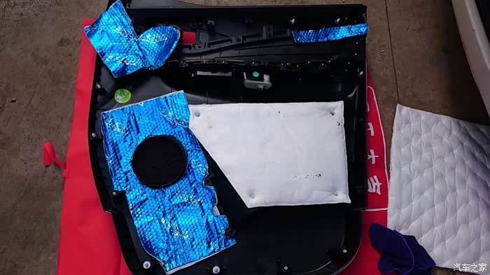

之前我做过车门隔音,但是加了功放后低音效果增加了内门板有共振噪音,所以内门板贴止震板加吸音棉,这样低音更醇厚没有共振。
