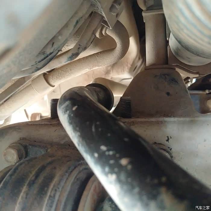

 车子最近一年的时间内,副驾下面的位置,老是发出咯吱咯吱的声音,特别是放起步或者离合器的比较急的时候,冷车比较明显,热车较弱,早晚温度低的时候明显,中午热的时候较弱,前后检查过好几次,一直找不到原因所在,怀疑是平衡杆胶套异响。经过很多次的折腾。在这里把维修的经历告诉大家,有类似故障的车友可以少走弯路。
  怀疑是平衡杆胶套的问题,拆掉平衡杆做实验。用梅花扳手拆掉小吊杆的球头螺母,注意球头中间是需要用5毫米的内六角扳手打住。
  拆掉左侧小吊杆球头螺丝。
  拆掉左侧小吊杆球头螺丝。
  拆掉右侧小吊杆螺丝。
  拆掉右侧小吊杆螺丝。
  用铁丝固定左侧小吊杆球头,这样平衡杆就不起作用了。
  用铁丝固定右侧的小吊杆球头,这样平衡杆就不再起作用。拆掉平衡杆以后,不可以跑的太快,平衡杆对车子的操控起非常大的作用。拆掉平衡杆以后去路试,咯吱咯吱的响声奇迹般的消失了,这让我足足高兴了很久,以为找到了问题的所在。

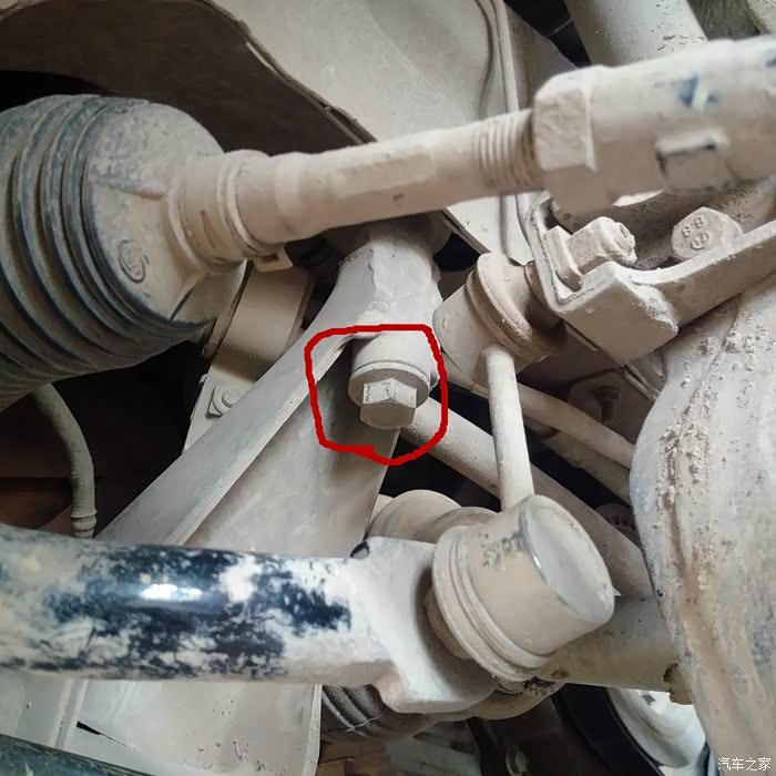

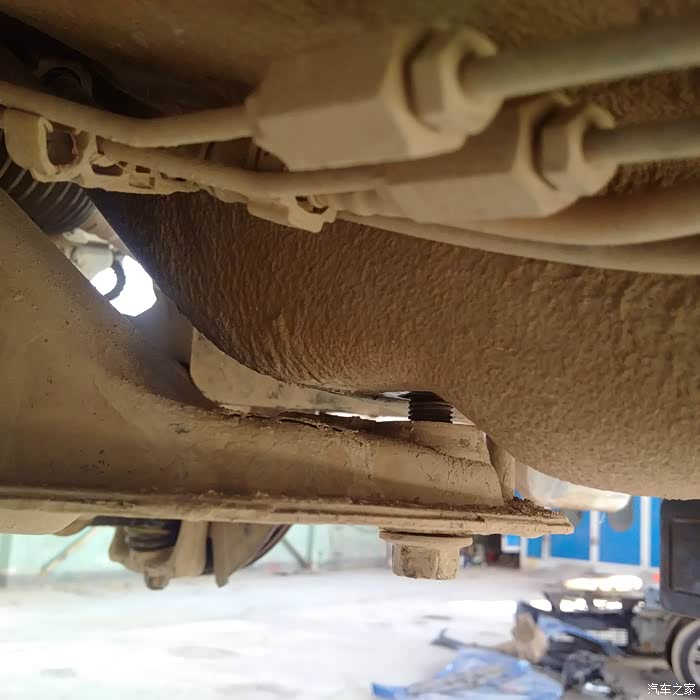

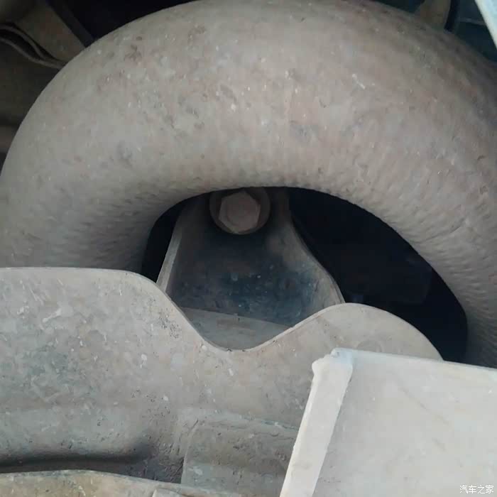

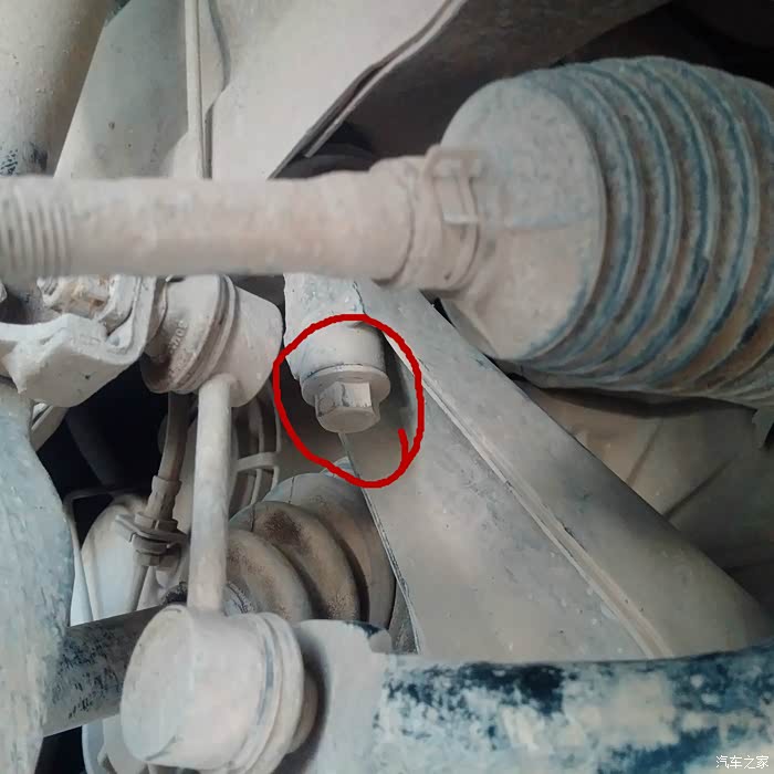

  偶然发现异响的位置,跟平衡杆胶套非常接近的一个地方,下肢臂胶套,这个东西不会异响吧,后来找了一个撬棍插在下肢臂上,模拟起步时候的下肢臂扭动,异响出现了,看来就要找到问题的所在了。
  异响是这个部位发出来的。

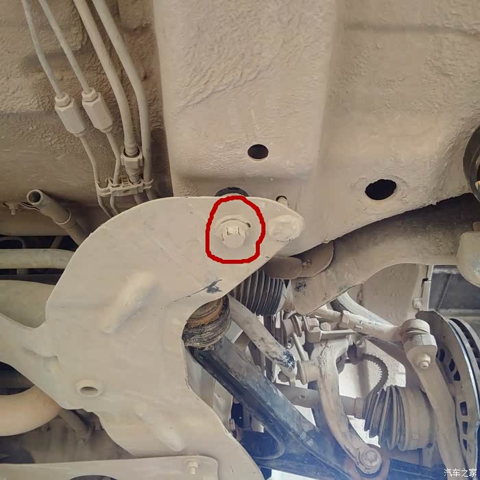

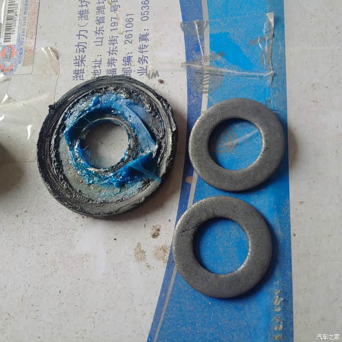

  用30的梅花扳手拆掉螺母,果然平垫上面有摩擦的痕迹,异响源原来在这里。
  平垫有明显的磨损。
  可以看到壳体有明显的跟垫片磨损的痕迹。
  通过对比,拆检左边的胶垫,没有发现有摩擦的痕迹,怀疑右侧的这个胶套有问题。奇怪了。
  用30的梅花扳手拆掉左边的胶垫固定螺丝。
  拆掉螺母。
  左边的垫子没有摩擦的痕迹。这时候有个想法,既然是这里摩擦,那么在里面加个垫子,应该就不会摩擦了吧。
  自己找的大平垫,因为原车的垫子有磨损。
  这里面加一个垫子试试,这样加上垫子以后,应该就不会磨到壳子。
  安装上大平垫。
  重新紧固螺丝。
  用墙纸刀刀片测试间隙,刀片能进去,按理说不会磨到了。 路试以后,的确是没有声音,可是好景不长,第三天又出现过坑洼路面的时候咳咳咳的声音,异响仍然在这个部位,不会是又磨到了吧。
  经过再次拆检,居然发现的确是磨到了,莫非是这个胶垫跟这个底座直接出了什么问题,导致垫子磨到底座。真要我换下肢臂。下肢臂太贵了一只就是1500左右,两只3000左右。

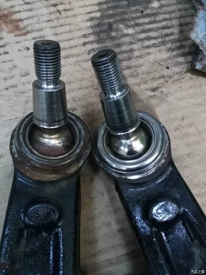

  继续折腾吧,然后到处找下肢臂,皇天不负有心人终于被我找到一对旧的,还行吧,比我的好点。自己修修,还能用用。
  感谢好兄弟阿东帮我修复下肢臂,超声波清洗中。
  球头有点松,需要修复一下。用煤油清洗干净以后需要重新加注润滑油。
  加工的特殊工具,注意,下面的数据可以适当小一点到32.2毫米,这个工具车友可以自己加工。材料CR12。
  特制工具,压球头的唇口。
  在压床上面压唇口修复球头。

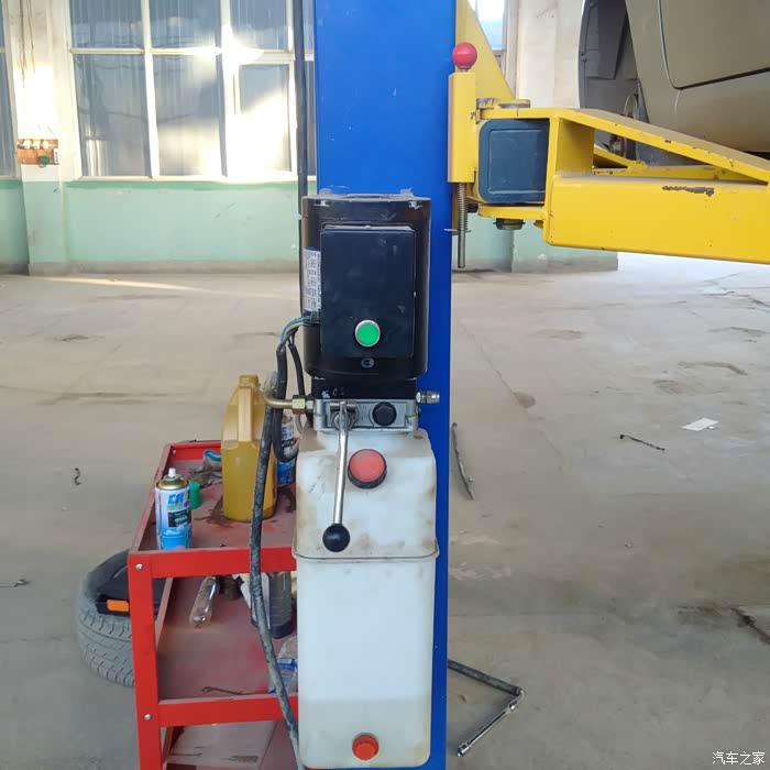

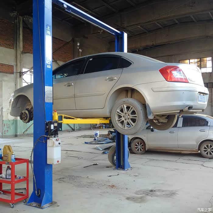

  收到修好的下肢臂,跟修理厂的老板借了一个举升机,自己动手,穷人吗,没办法,没钱只能自己动手修。我自己有全套的工具,甚至还有元征X431的解码器,CAN BUS 2 接头,自己动手修发动机都不成问题,我已经彻底放弃了在4S店维修的想法,到4S店里面几次都没有配件。,来回耽误不如自己动手。
  4S能做的事情基本上自己都可以做,元征X431解码器,自己能修,也能帮车友修。这年头多做好事,好人有好报。

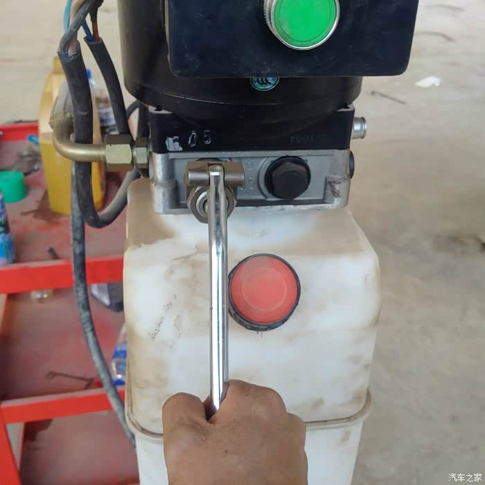

  第一次学习用举升机,修大车的确跟修小车还是有很大的区别。多虚心的学习才会进步。把举升机的四个支腿放好以后,就是说跟车子结合的部位一定要支撑好,然后按这个绿色的按钮,就可以把车子升起来。

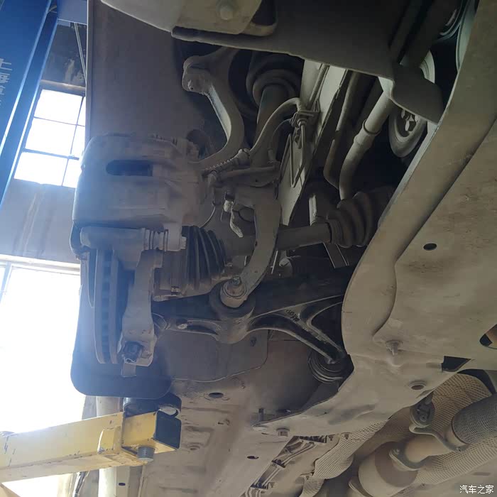

  更换下肢臂的时候,我拍的图片不多,手机出了点点问题,实在是不好意思,需要拆的东西有点多,轮胎,下肢臂球头,半轴,刹车分泵刹车盘。我拆的时候没有拆掉半轴,也没有拆掉刹车盘。把半轴的防尘套拉变形了一点,车友没有维修条件的不建议自己动手。
  更换右侧的下肢臂。

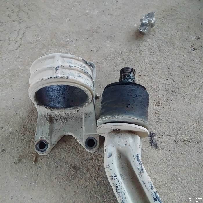

  拆下的下肢臂。
  故障原因已经找到,就是这个胶垫坏了,跟壳子整个已经分离了。
  德国伦福德的下肢臂,想不到也会坏啊,呵呵。

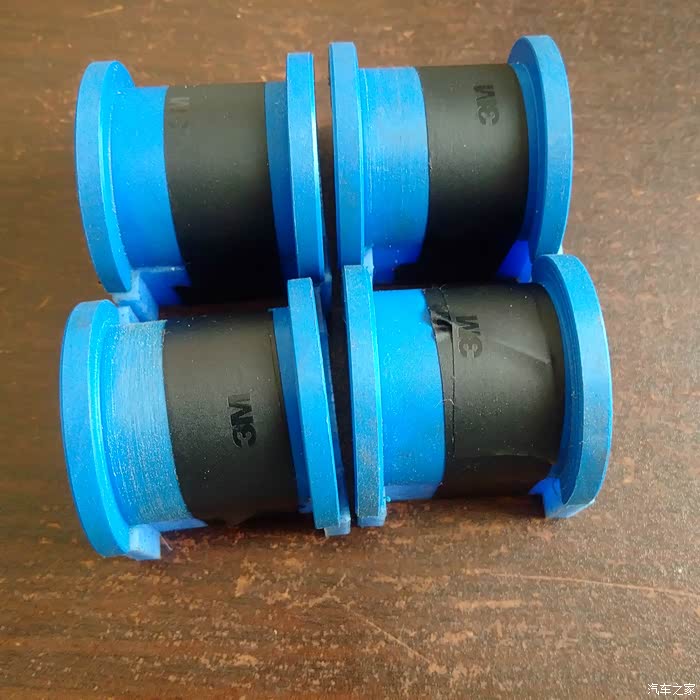

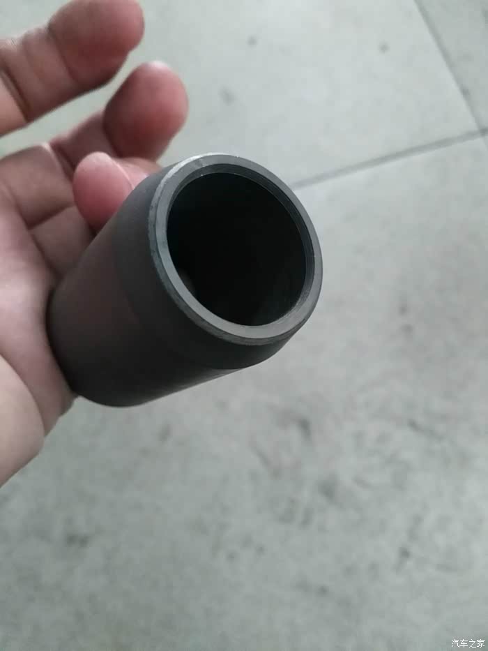

  感谢好兄弟阿东帮忙加工的平衡杆胶套,用德国蓝尼龙加工的,全国绝无仅有的,只有两对。
  开口胶被加工成上下两个部分,跟原车的比不一样,有望用这个东西解决平衡杆的异响。平衡杆胶套更换的时候比较麻烦。

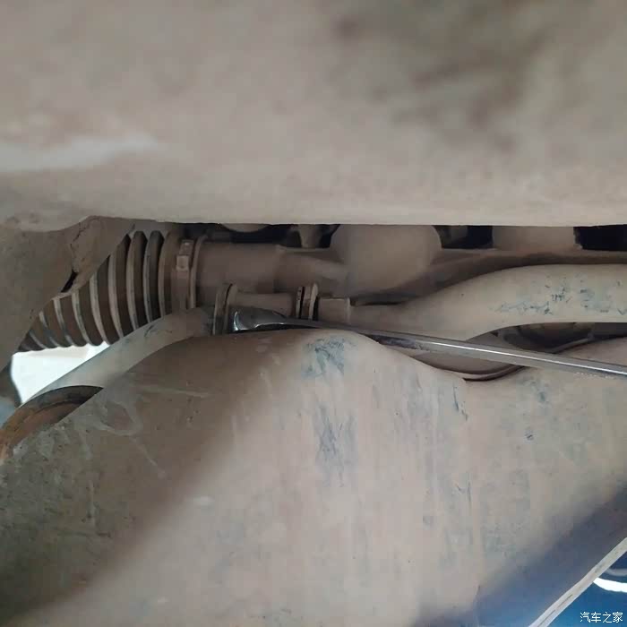

  松开左后副车架螺丝。
  松开右后副车架螺丝。
  松开右侧中间副车架螺丝。
  松开左侧中间副车架螺丝。
  松开左前副车架螺丝。
  松开右前副车架螺丝。
  副车架整个下移5公分以后,方便拆平衡杆胶套的盖子。

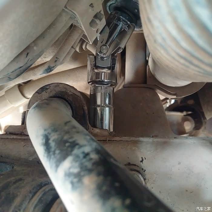

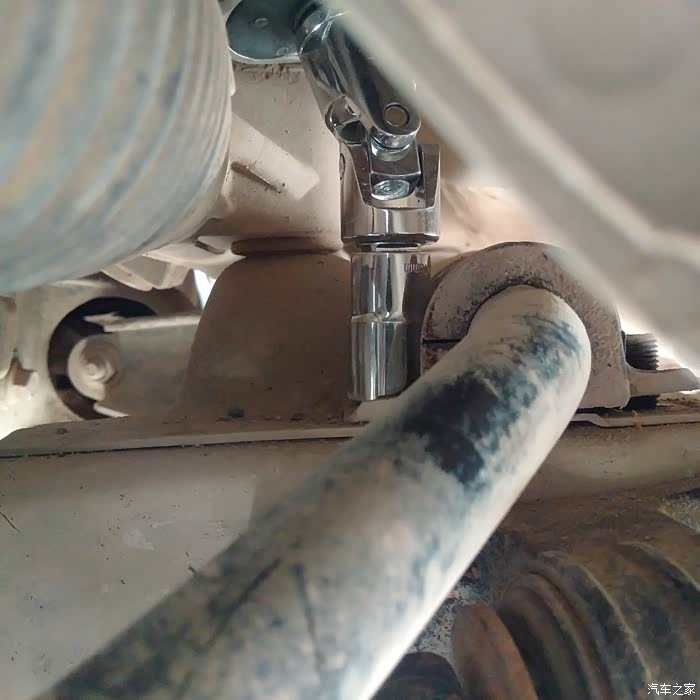

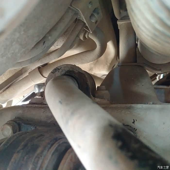

  左侧平衡杆固定螺丝。
 右侧平衡杆固定螺丝。

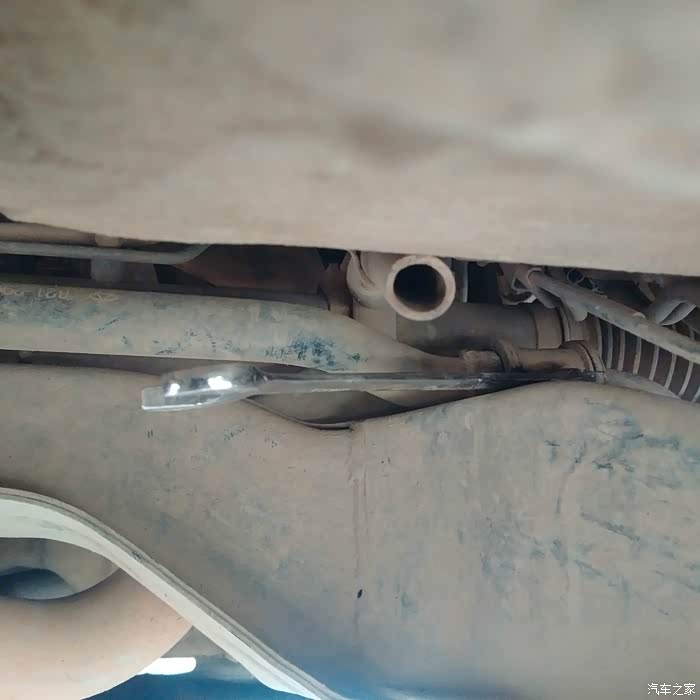

  拆下左侧前面固定螺丝,前面可以用16毫米的套筒拆卸。
  拆下左侧后面固定螺丝,后面只能用开口梅扳,空间很小,我们把副车架放下了5公分,也就是为了拆这个螺丝。
  拆下右侧前面固定螺丝,前面可以用16毫米的套筒。
  拆掉右侧后面固定螺丝,后面只能用开口梅扳,空间很小,我们把副车架放下了5公分,也就是为了拆这个螺丝。
  拆掉开口胶以后的平衡杆左侧。
  拆掉开口胶以后的平衡杆右侧。

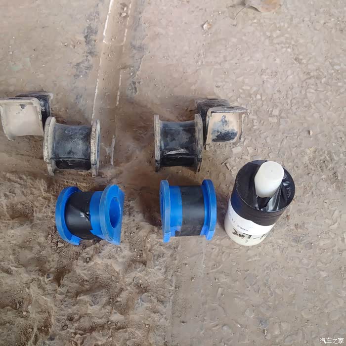

  拆下来的平衡杆胶套。
  新旧胶套对比。
  涂抹德国进口润滑脂。

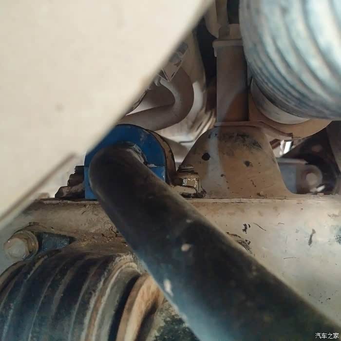

  安装左侧蓝尼龙胶套。
  安装右侧蓝尼龙胶套。
  完全紧固好的胶套左侧。
  安全紧固好的胶套右侧。
