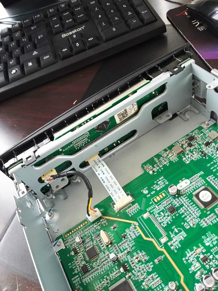

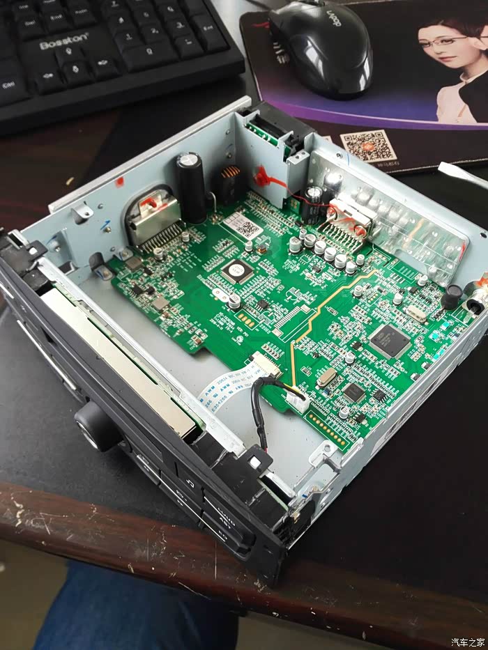

拆机看做工,4声道,单独功放芯片
一个线路板,其他没有别的了

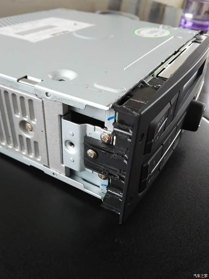

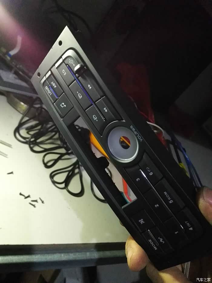

面框,准备开始加工  左右 面框 上面边框,后面的稳定螺丝全部锯掉
再组装起来!
过程没有拍照,一个人完成,一个小时左右

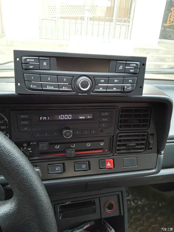

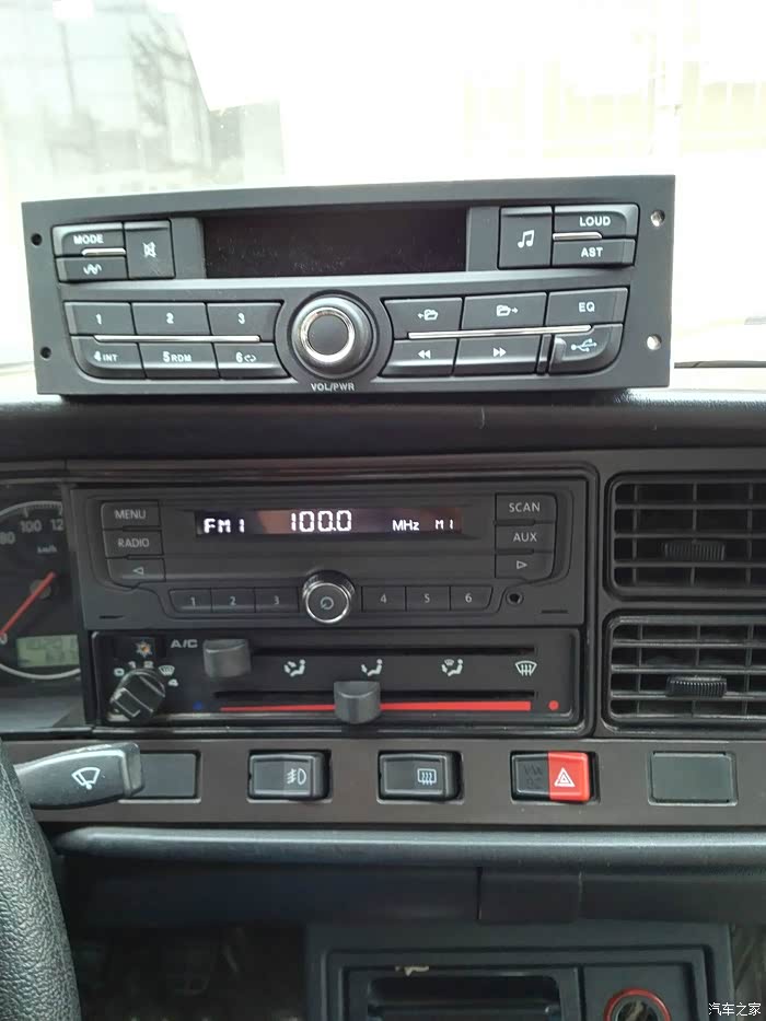

完成后的样子
右面边框
上面表框
装车看效果,两边对齐了,面板中间有弧度,导致中间突出来一块
无所谓了,毕竟不是大众产的,难免有点不合适
