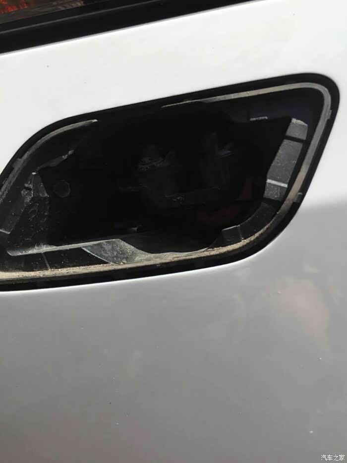

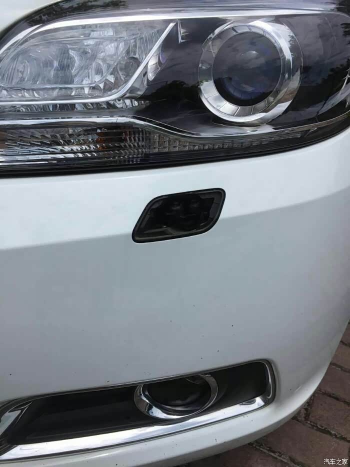

    前两天,偶然发现自动大灯清洗器盖子(驾驶员侧)居然掉了
上网搜索,发现类似情况车友尚不少,大家都建议网淘盖子自己装上(不得已为这之呀)。但如何组装,一直未有相关作业流程,故根据今天的实际作业,整理上传。
综合分析,估计是手爪爪痒的人所为,

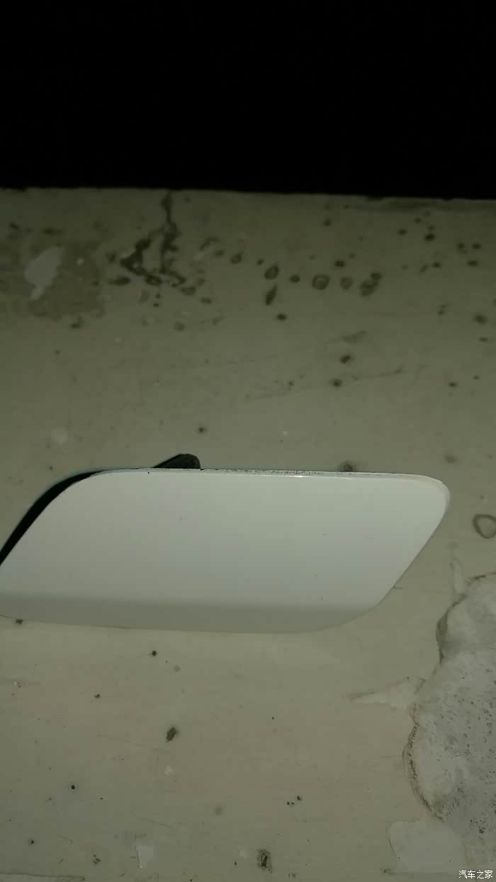

仔细检查后,发现仅是盖子被人折断(里面还留下一条断腿),里面喷射装置还是完好。遂X宝搜索,购得盖子一枚(带漆20元,运费12元)。
今天货到,如下图
仔细检查,精细度与原装还是小有差异,尤其是周边喷漆有瑕疵,但整体尺寸吻合度高(装车后几乎看不出来)。

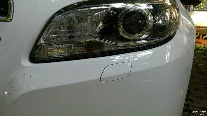

下面重点是装车工序:
1、着车,开大灯,拉住雨刷器喷水杆,待大灯清洗器喷头伸出来时,用手拉住(需要一定的力气)。
2、盖子卡腿上共有3个小孔与喷头固定,注意对齐后安装。
3、测试通过,组装完毕。
关于组装的要点:需要两人配合,一人在车里喷水,另一人在灯前等待喷头伸出……
希望对有类似遭遇的车友有帮助。
