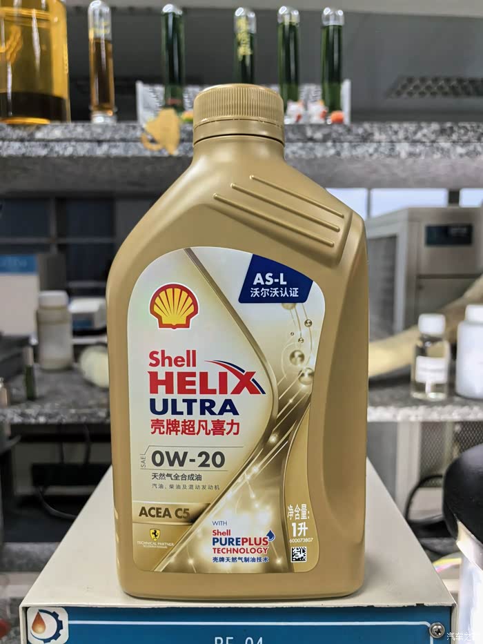

      大家好ahl_微笑,本次对比检测两款油,一款壳牌超凡喜力0W-20 AS-L沃尔沃认证版,一款吉利原厂超级全合成0W-20,这款油也是壳牌生产,沃尔沃认证,一起看一下基础指标有什么不同。
        检测只对样品负责,检测为个人兴趣爱好,数据请谨慎参考,样品由论坛车友“lc1106”提供,AS-L为1升装未开封新油,吉利原厂为矿泉水瓶装。

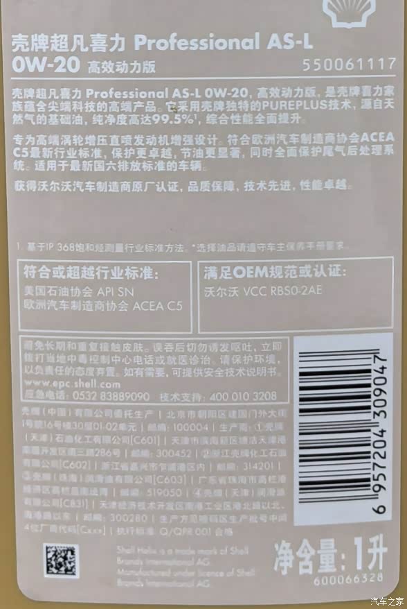

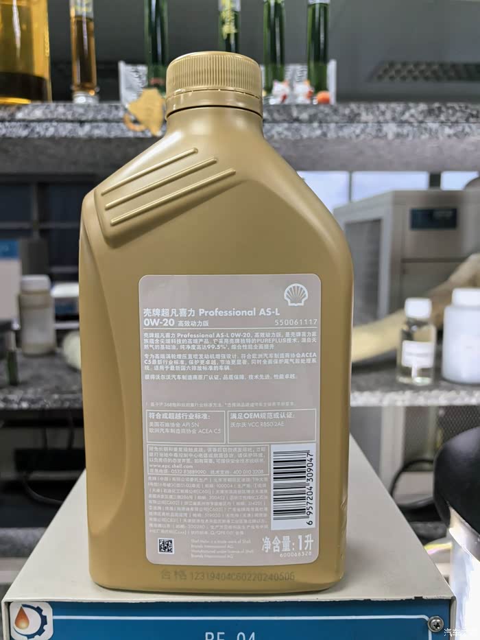

壳牌AS-L沃尔沃认证版
背面,工厂代码C602
认证不是很新,API SN,ACEA C5,沃尔沃VCC RBS0-2AE车厂认证,C602为浙江壳牌化工生产

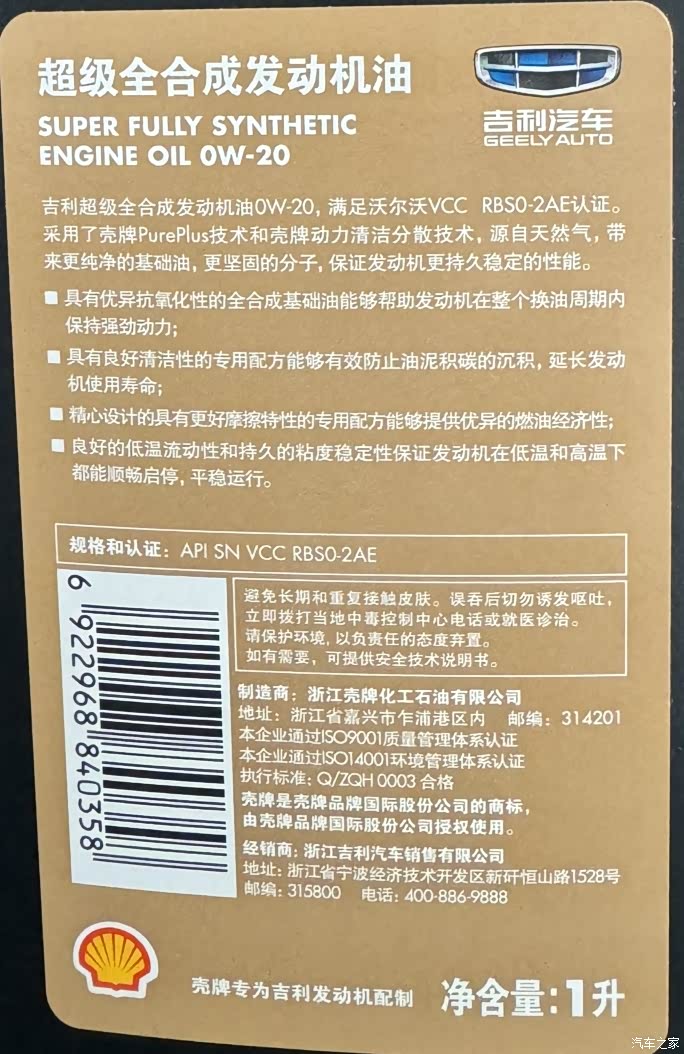

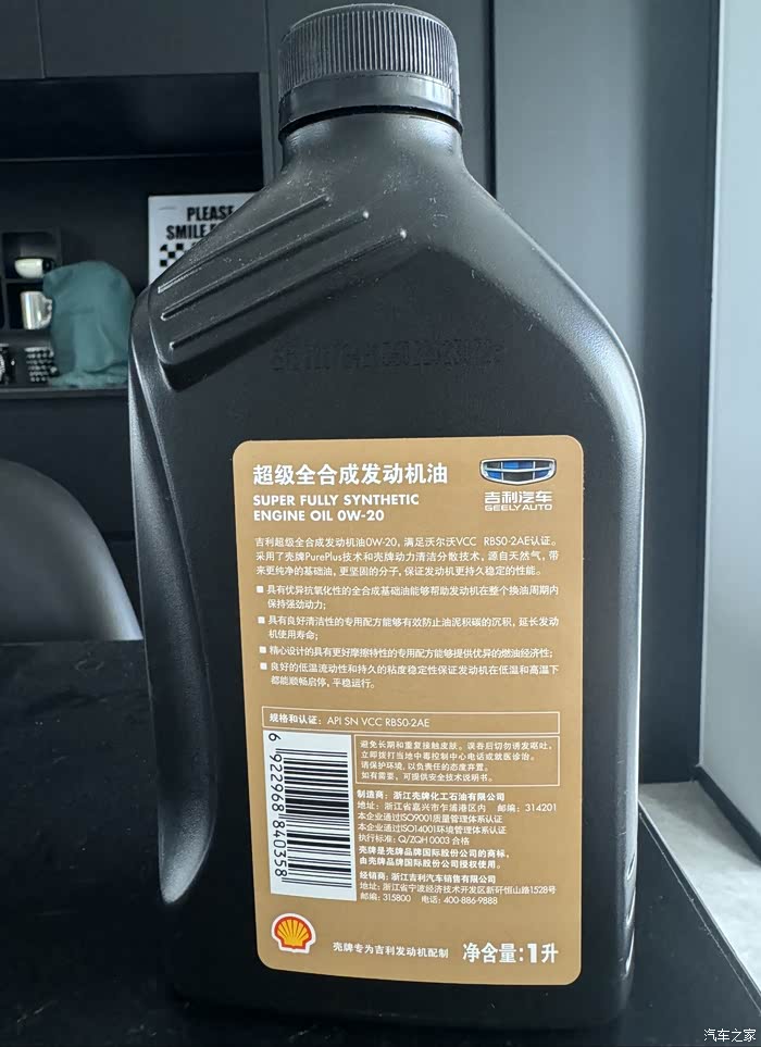

吉利原厂
背面
只有美标,也是API SN,沃尔沃2AE认证,没有欧标ACEA,也是浙江壳牌化工生产,同一个厂

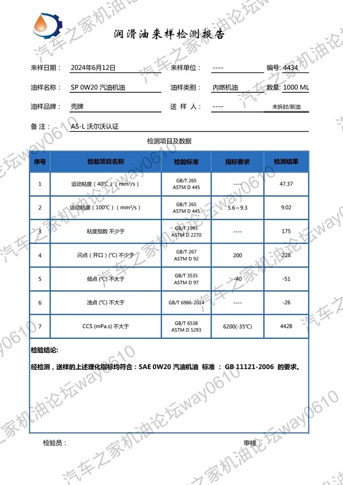

壳牌AS-L实测基础7项指标

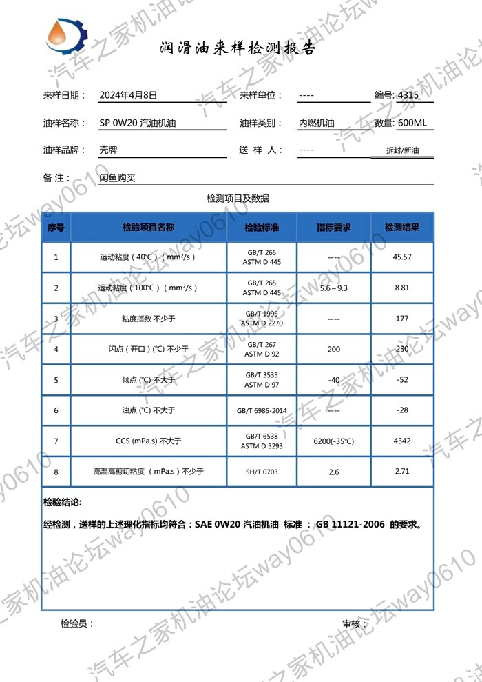

吉利原厂实测8项指标
简单对比分析一下。

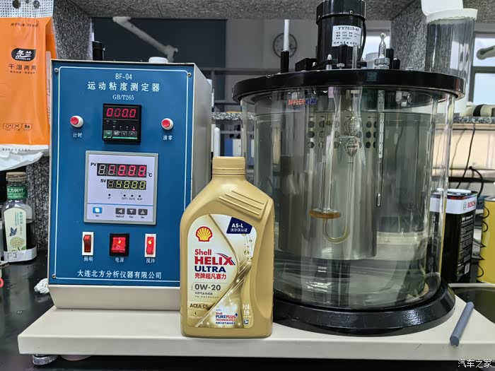

1.100度运动粘度,壳牌9.02,原厂8.81,都比较高,这是为了达到沃尔沃认证HTHS≥2.75的要求,粘度和HTHS成正比,粘度越高HTHS越高。
2.40度运动粘度,壳牌47.37,原厂45.51,很接近,也都比较高。
3.粘度指数,壳牌175,原厂177,基本一致,都是普通粘度指数配方。

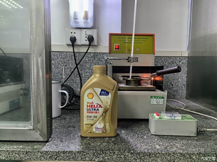

4.闪点,壳牌228,原厂230,基本一致。

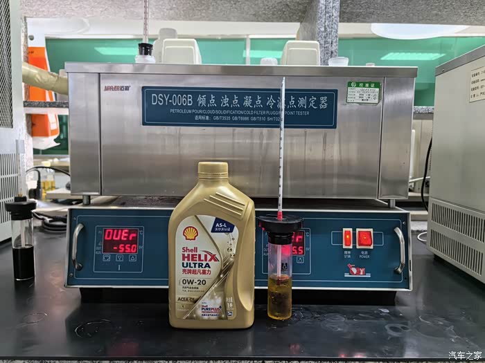

5.倾点,壳牌-51,原厂-52,基本一致,都很低,基础油优秀。

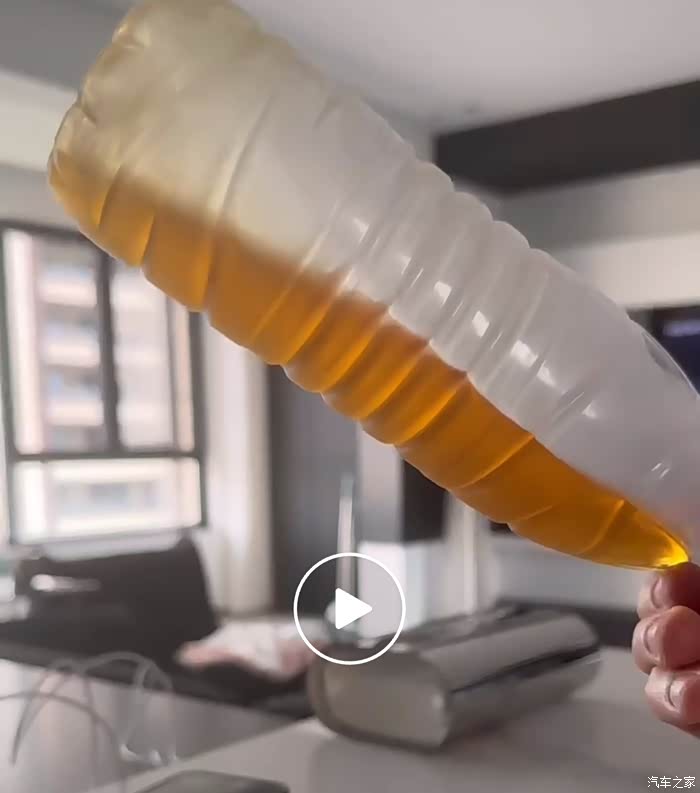

6.浊点,壳牌-26,原厂-28,同样非常接近,都很低,机油纯净不易氧化。
浊点是机油持续降温过程中出现混浊时的温度,浊点越低说明机油越纯净,不易被氧化,同时低温性能也相对更好一些。

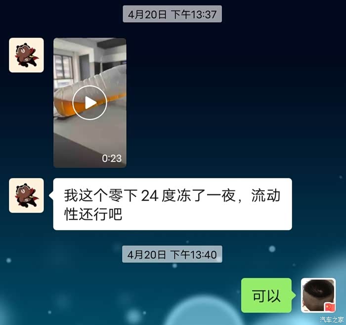

原厂零下24度冻了一夜的状态,未混浊
7.低温动力粘度CCS,壳牌4428,原厂4342,也是一样,都很低,比带奔驰MB229.71认证的国行金壳低很多(5288),低温性能优秀。
国行金壳实测数据传送门
https://club.autohome.com.cn/bbs/thread/700ea0d3f81fd410/105789567-1.html
CCS越低,发动机在极寒冷环境下受到的阻力越小,冷启动越顺畅,机油的低温性能越好。

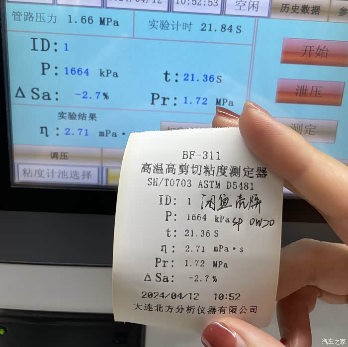

8.高温高剪切粘度HTHS,壳牌没测,原厂2.71,未达到沃尔沃2AE认证≥2.75的要求,如果考虑到设备的误差,估计也就勉勉强强达到,粘度和HTHS成正比,壳牌粘度更高,HTHS也会更高一点。
所以20油想达到2.75是比较难的,调配的时候粘度容易超范围,除非用高等级的基础油(4类及以上)。
吉利原厂0W20 HTHS实测2.71 mPa.s
通过实测可以看出:
1.两款油的粘度都比较高,目的是达到沃尔沃认证HTHS≥2.75的要求,粘度高活塞环密封性好,动力表现更好。
2.两款油的倾点、浊点和CCS接近且都很低,低温性能优秀,基础油也很不错。
3.综合判断两款油是一样的配方,都是很优秀的0W20油。
