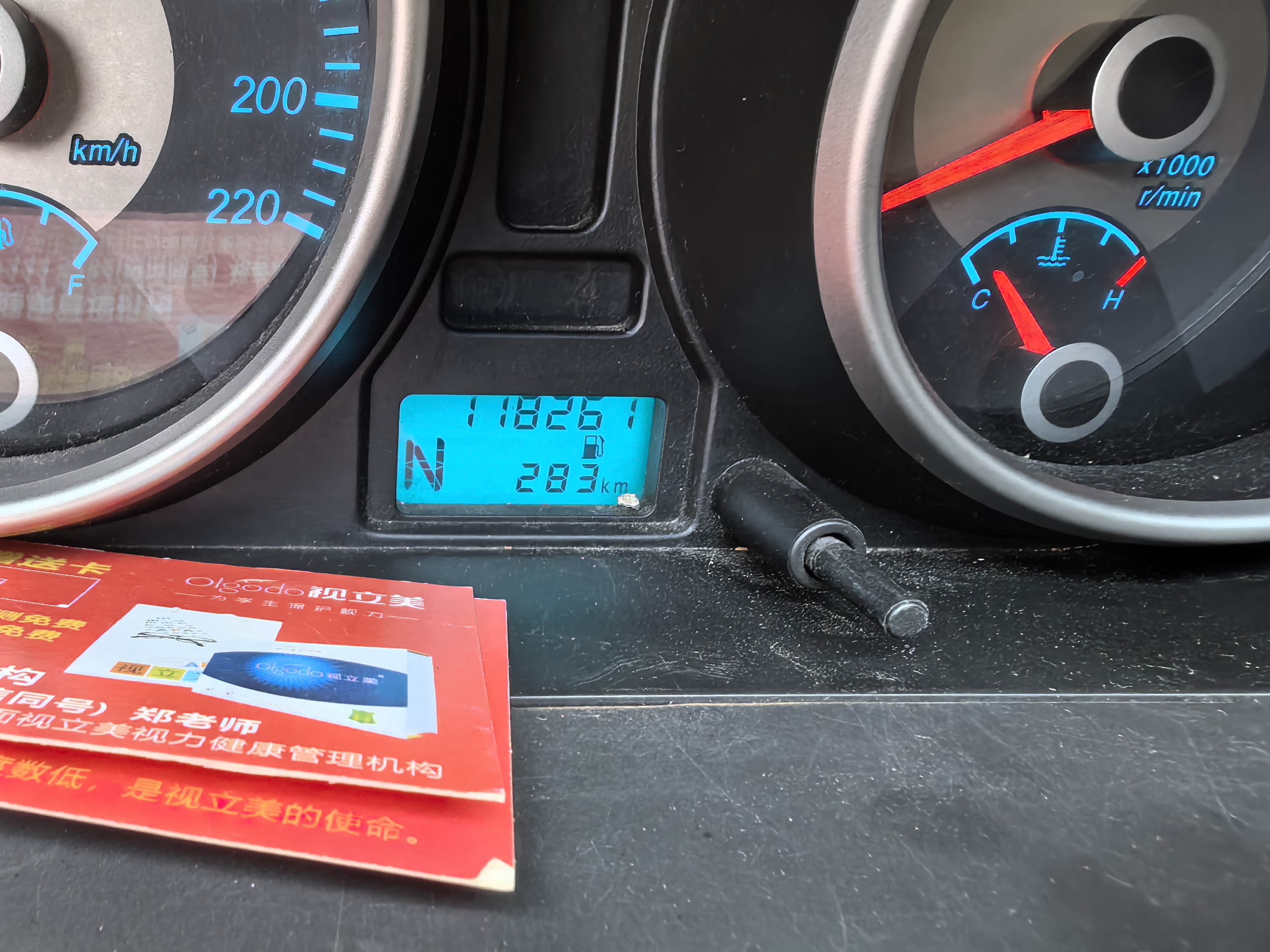

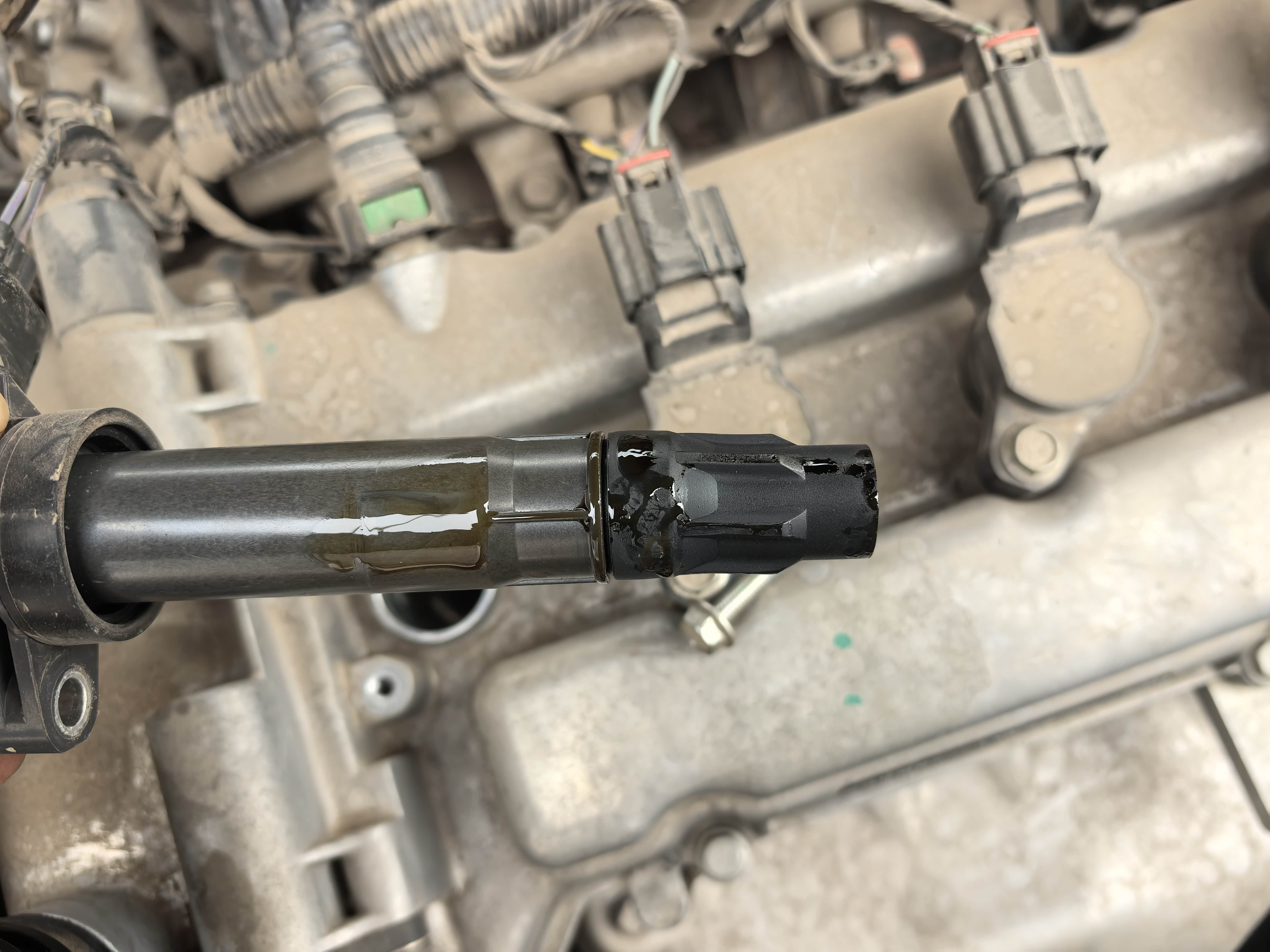

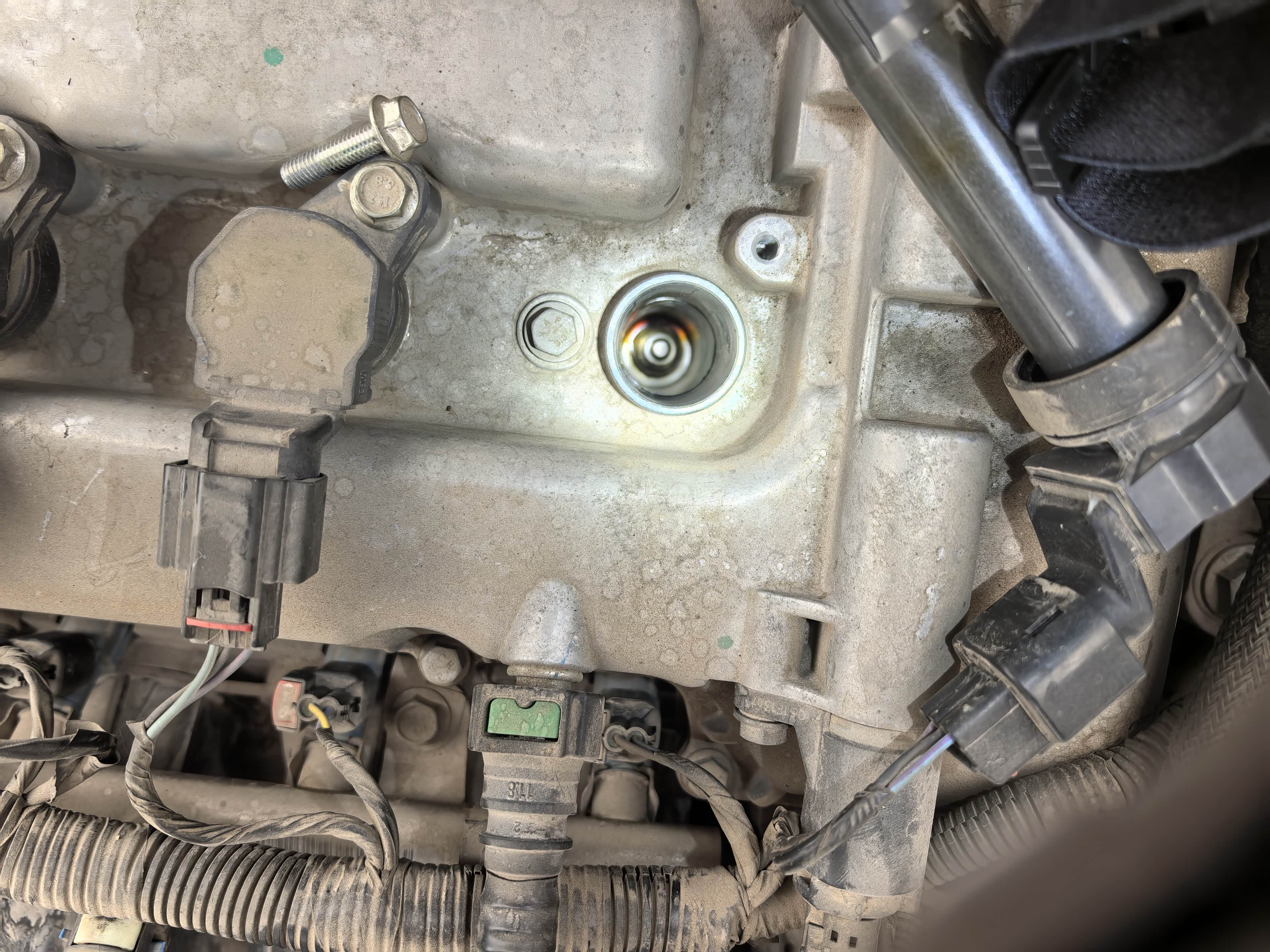

这次保养离上次差不多一年时间了,里程八千左右。换机油机滤没什么好说的,正常换。换过后顺便检查了一下火花塞,发现火花塞周围有机油,尤其是第三缸,机油很多都淹到点火器的电极了,其它三个只有少量机油,问题不大。需要说明的是,上次换火花塞到现在时间有五年了,其它三缸渗的那点油也算正常吧,但第三缸的就不正常了,后面仔细检查了一下,发现第三缸的气门室盖火花塞位置的密封圈好像装配时移位了,有大约5mm看不到密封条。下一步打算把气门室盖垫换了。

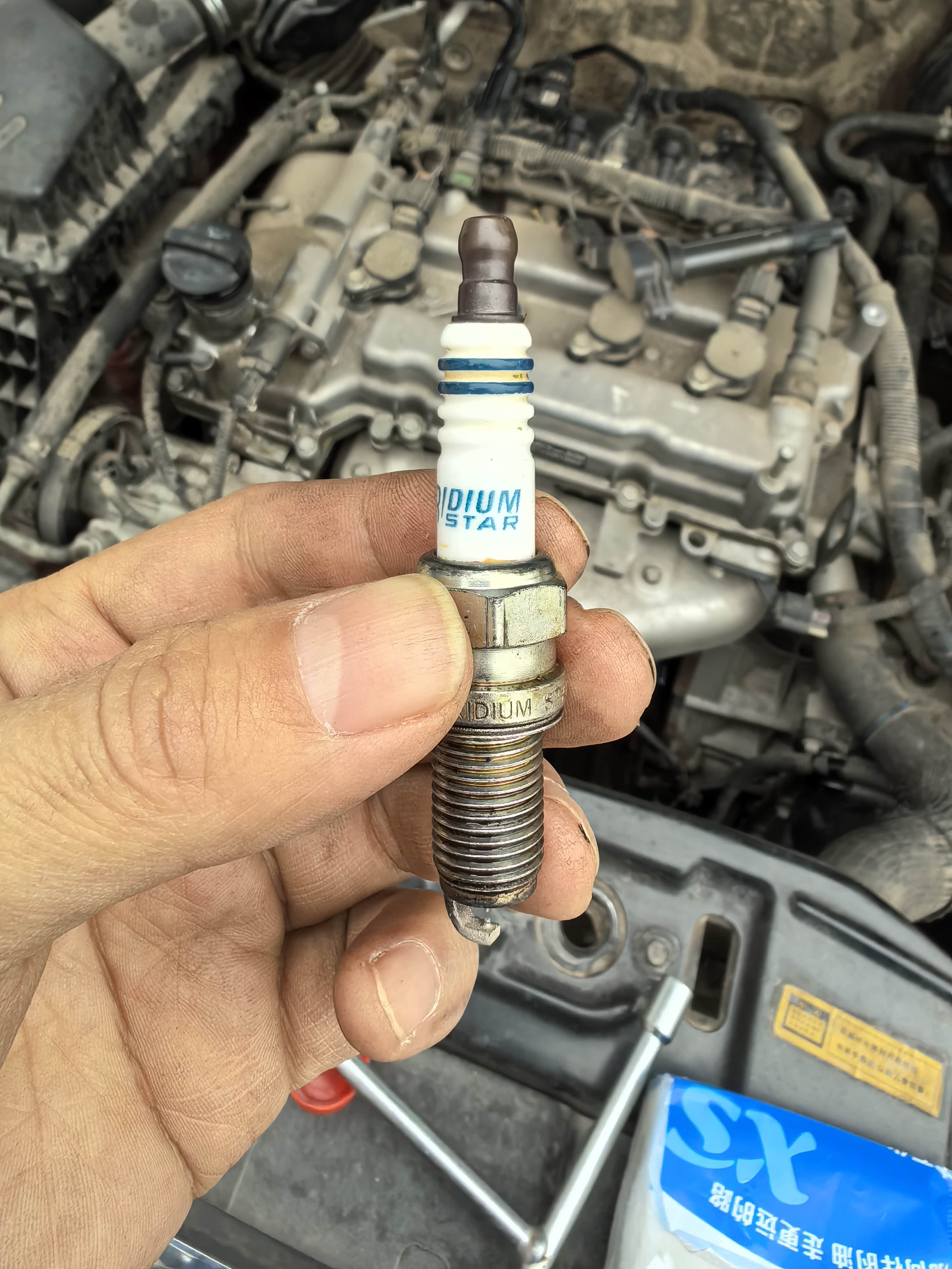

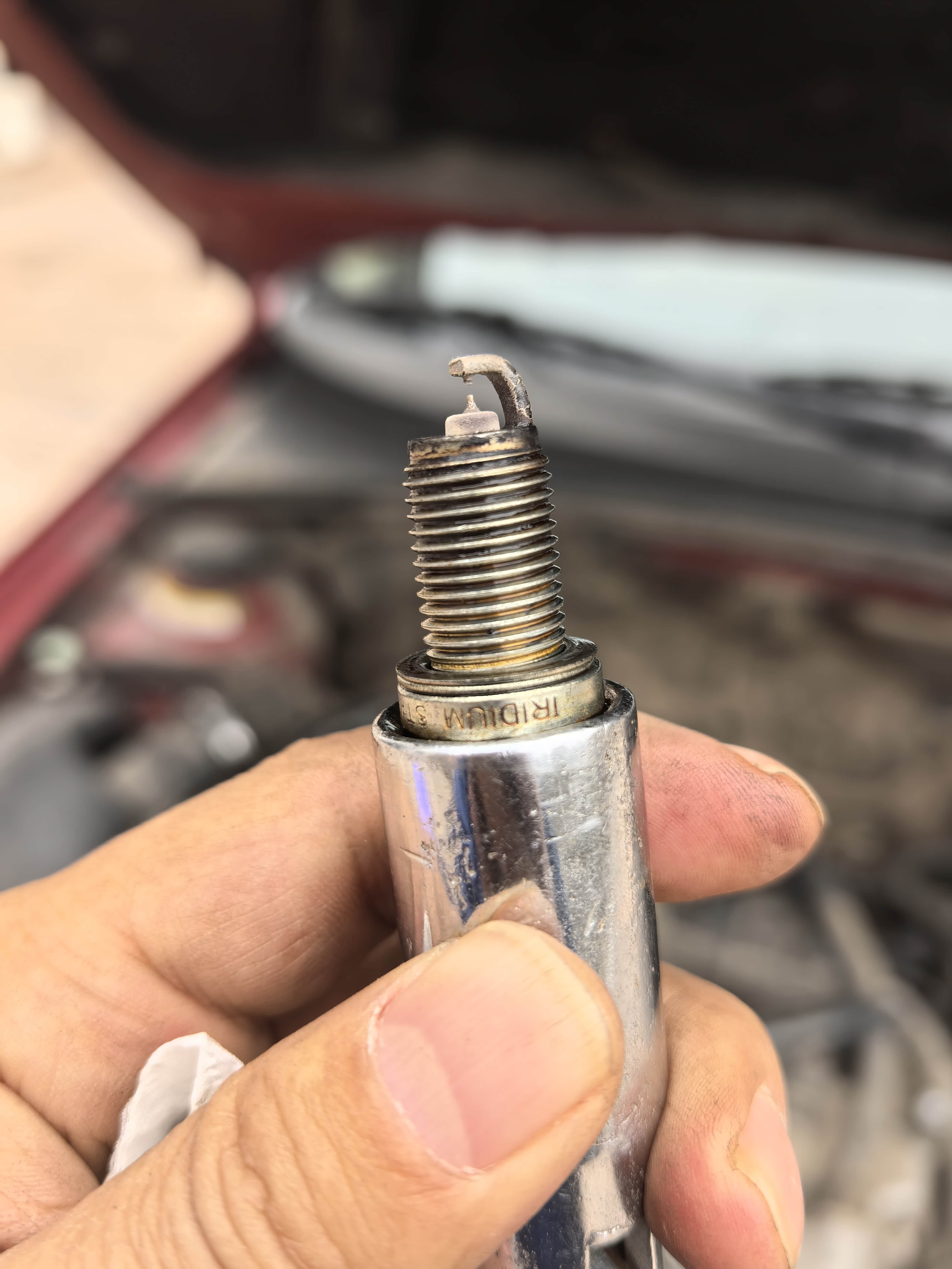

另外,五年前买的火炬双铱金针对针火花塞,五年时间过去了,感觉电极烧蚀的情况很小,基本可以忽略不计,燃烧颜色也很正常。国货果然没让人失望,火花塞拆了一支看了下状态很好,其它几支就没拆了。
