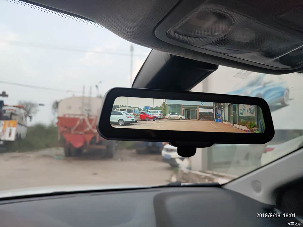

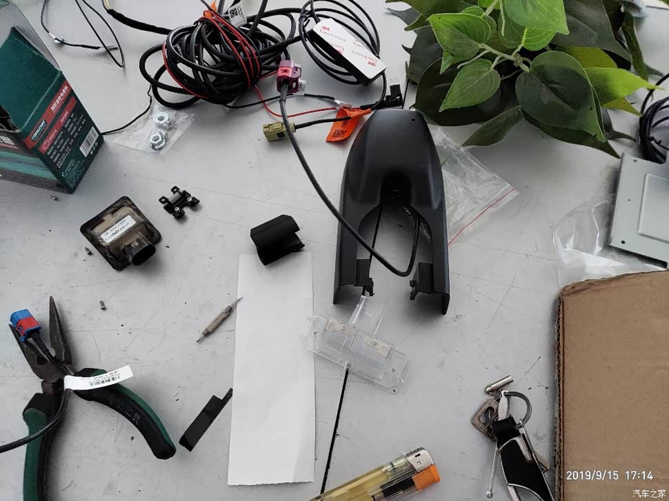

原车后视镜拆卸方法,抓紧后视镜旋转90度,很容易取下,安装凯迪拉克支架,这个重点注意,不需要拆除原车玻璃上的底座,选择切割凯迪拉克支架的下半部分,刚好能卡在原车底座和顶棚之间,玻璃上贴黑膜,把支架的支点挖出来用玻璃胶把支架粘上。

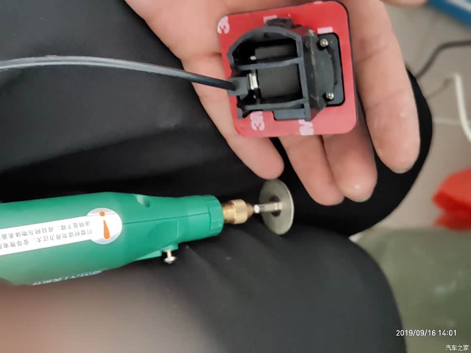

行为选择了切割支架,前置摄像头也需要把外壳切点一截,比对好安装位置之后,进行切割,这个前摄像头是可以刚好卡到支架上面的。
为了切割支架和摄像头外壳专门买的工具。

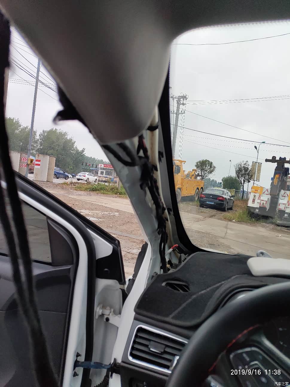

内后视镜电源线,前摄像头线,还是内后视镜视频线需要走到内后视镜位置。
分清所有线速排列,用绒布胶带全部包住防止以后异响。
顶灯和A柱拆解方法不在多说。

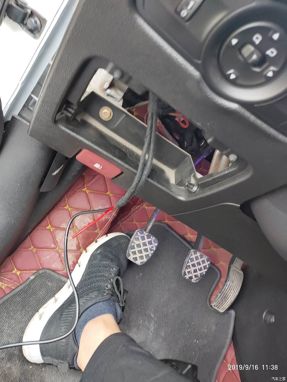

内后视镜电源线和另外拉一根电源线从A柱位置下到保险盒位置。
两根视频线还有一根电源线沿车顶ABC柱穿到后背箱

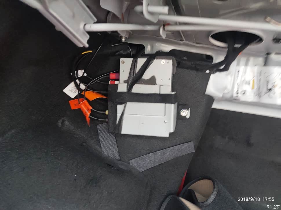

主机第一次是安装到后备箱内衬里面的,有个不方便又挪出来,拆掉左侧内衬,安装GPS天线和4G信号天线,前面拉过来的视频线按颜色安装到主机上,电源线接主机供电插头上,主机的打铁线在内衬左下角有一个原车搭铁线安装在一起。
接记录仪带的取电器,因为线长我剪短的,主机电源可能凯迪拉克后备箱有常电,线特别多,这个是需要自己接线的。

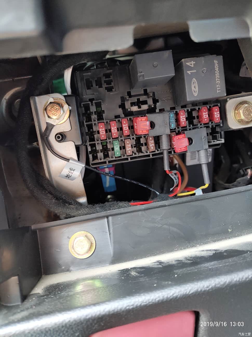

前面的电源线主机电钻接常电(下面最后一个保险)红色的内后视镜电接ACC(上面点烟器15A左边的那个,好像是控制中控开关机的),搭铁接保险盒旁边螺丝。

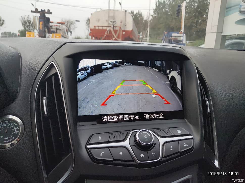

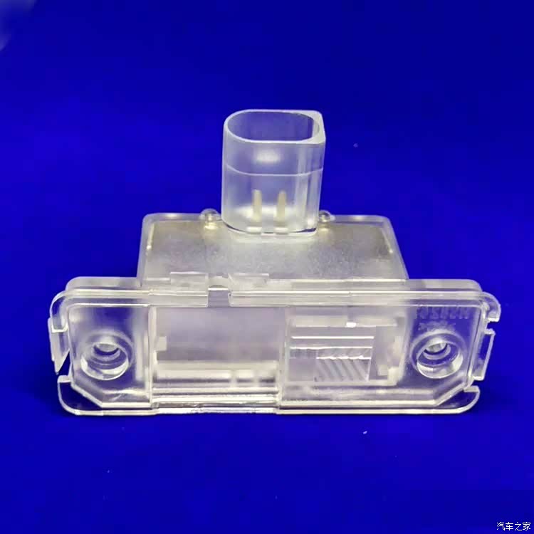

2.拆掉原车倒车影像,流媒体安装到倒车映像位置,倒车影像改通用摄像头,安装牌照灯我位置。
拆掉原车后视
切流媒体后视支架,把边框影响放进去的都磨掉,完美安装原车影像位置
淘宝艾瑞泽5牌照灯摄像头支架,和专用倒车影像摄像头带转接线的。

主机固定支架切掉了一般,内衬里面有螺丝孔,自己加了一颗螺丝固定,忽略比较丑的胶带。

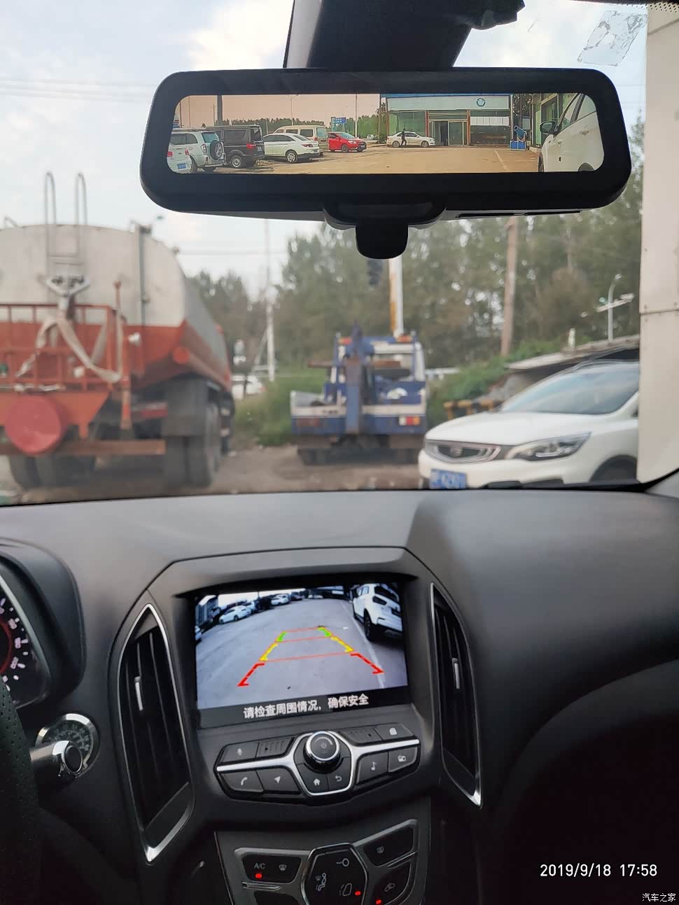

上效果图。
流媒体后期效果
倒车影像比原车角度大,夜市效果提升很明显
