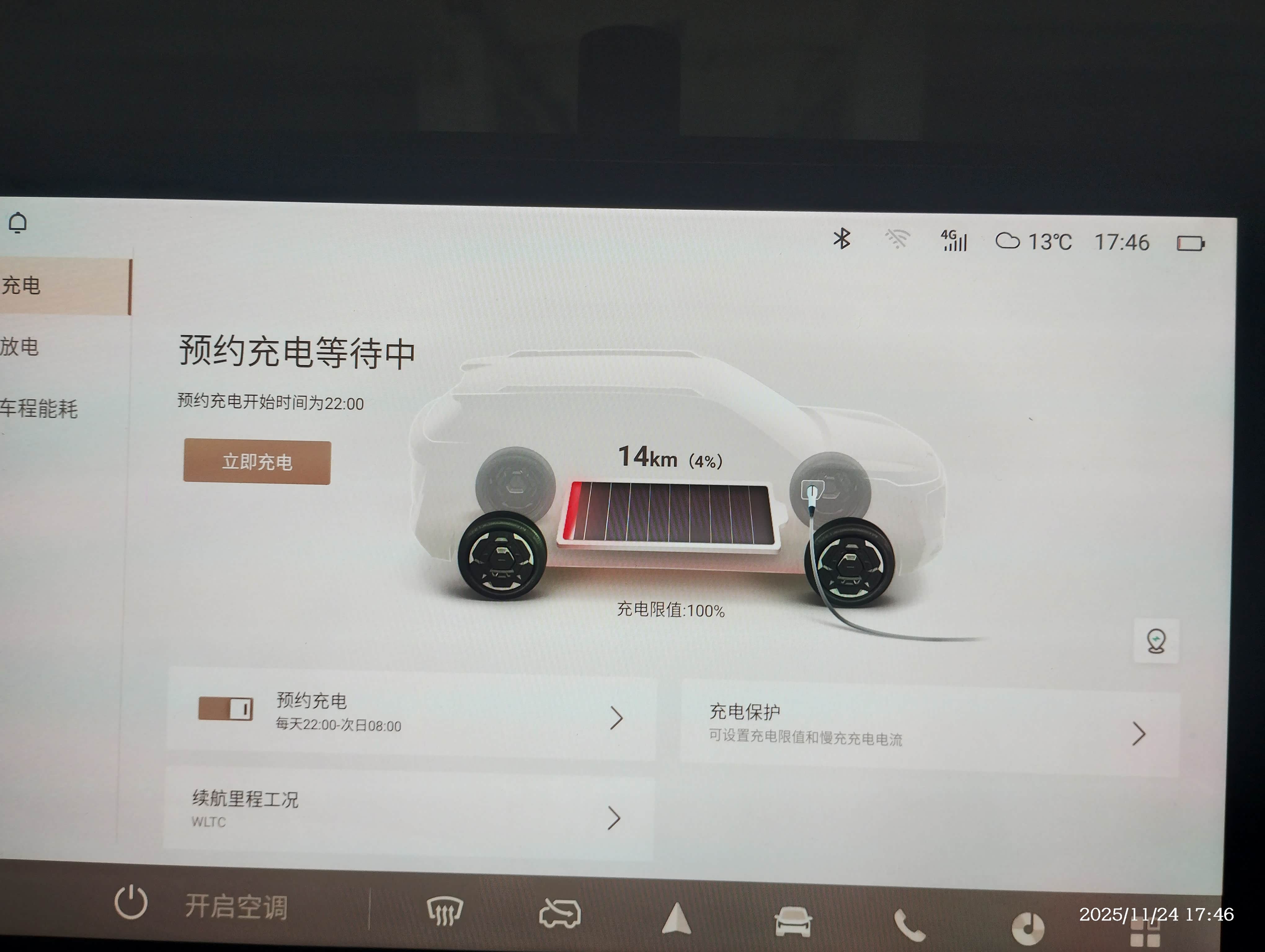

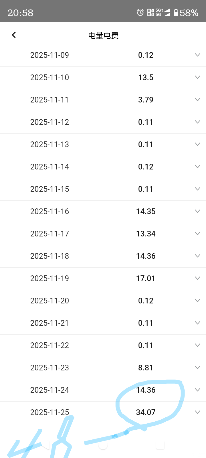

今天算了哈,前天跑了只剩4%的电,约还有不到2度电,应该要充进约43度电左右。但实际充了48度多的电,图二是晚上谷电时段充电量。算起来充电损耗为12%左右。不知道你们家充是不是这样的。另外这个充电桩待机功耗每天约0.11度。

不那个1毛4 是什么意思,那天没用车吗

线材是会有损耗,跟线长度和截面积有关,你用了多少米的线,我的用了50多米线,充电损耗在15%左右。
