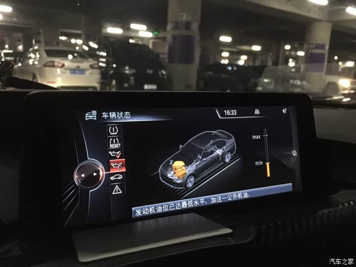

相濡以沫gy 2016/09/27 14:04:10 发表在 53楼
顶了!油温问题困扰我半年多,从今年初我突然发现发动机油温一直保持115度!“一直保持”这个强烈说明下,无论你多么激烈驾驶,或者多么温柔,再或者你怠速等人十分钟,半小时最低也会110度,因为这个问题我混迹各大论坛,车主群寻求解决方式,说什么都有,4s说法只要不报警就没问题,要么就说柳絮多需要清理,这个问题我和林总也沟通过,林总的解释是宝马官方管理设置就是这样,这批次模块被修改了,我明白林总的意思,但是我不甘心与其他3系不一样。很多车友解释要么机油问题,要么冷却液,总之说什么都有!后来问题一直耽搁,索性不再观察油温来寻求心里安慰。。直到7月份一次报警我又头疼了,车子刚跑了5000公里报警消耗机油!...
