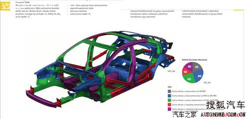

第一部分:车身材料示意图的玄机
在厂家对车辆安全性的宣传中,除了钢板的最高强度外,其所公布的"材料分布示意图"就成为外界进一步探究车辆材料和构造的重要原始资料了。而各个号称"最高强度钢"超过1000MPa的车型,其真正的钢板分布也能在这样的图中得到完全展现。
"最高强度钢"不应该只是一个噱头,如果汽车厂商能将其较为广泛的使用在A、B柱,门槛,车顶边梁甚至底盘中央传动通道等关键部位上,无疑将极大提高车辆的强度和碰撞安全性。由于吸能车身设计的逐步强化和EuroNCAP碰撞法规对行人保护的强制要求,再加上汽车厂家成本日益严格的控制,超高强度钢将基本不会用于制造车头、车尾这样的"吸能区"结构(少数两厢车会将超高强度钢运用于尾部结构)。
而运用超高强度钢来打造乘坐舱结构,大幅度提高车辆保护车内人员的能力、并减少板厚降低整备质量进而提高车辆的燃油经济性才是其目前发展的趋势。所以当大家看到某款车的车头部位使用普通高强度钢并且车重还比老款车型下降数十kg时,亦不必惊讶,这就是历史发展的要求。

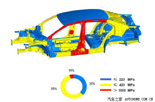

上图为国产新速腾材料分布图,首先红色标注的热成型钢所占用的比例为10%,其次在车身的具体应用中也出现了一些变化,前后纵梁的钢板由"蓝色"的普通钢升级为"黄色"普通高强度钢,但底盘中央传动通道和后门框位置的"红色"热成型钢与海外版也有了一定差异,由此一来乘坐舱结构发生了一些明显的变化。
这样的差别究竟是厂家"制图失误"还是"确有此事",我们目前不得而知,但是联想到之前国产A6L的局部车身外壳由海外版车型的铝合金材料"暂时"更替为钢材料,我们也可以推断厂家在遇到新技术尚未准备充分时可能会使用现有技术和工艺来进行替代。

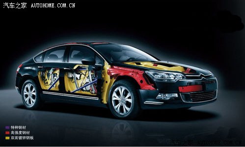

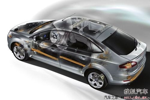

而号称使用了目前合资车型中钢板强度最高的雪铁龙C5轿车,其抗拉强度1800MPa的钢板使用于车门防撞"钢管"(并不是防护效果最好的梁状结构)上以及B柱的内部加强件中。

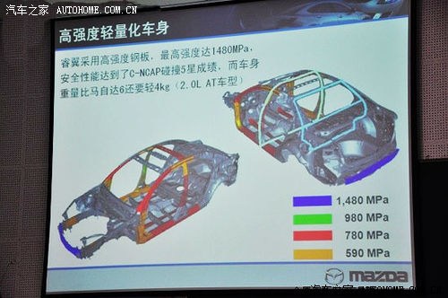

相信不少人对于日系车的钢板标号宣传已经了然在心,例如拉开"钢板标号大战"序幕的第八代雅阁的590号钢、新天籁的980号钢,新奥德赛与歌诗图的980号钢甚至睿翼的1480号钢,不断"刷新"的记录总是会让人们以为日系车的车身强度在以火箭般的速度快速提高。
而事实上日系车的车身钢板确实大多以440号、590号、780号、980号等"标准化"的车身钢板名称来出现,这是因为在日本的汽车企业均采用JFS"日本钢铁联盟"所规定的标准来进行钢板的划分,因此标准均较为统一。
但实际上即便都称之为"440号钢"或"590号钢"其成分和特性也是有着很大区别的,并非之前有热心车迷所提及的"第八代雅阁590钢实际上是Q345钢"等说法,因为具体的钢板种类和加工工艺属于厂家的秘密,因此我们无法做出具体的判断。在这里,我们根据JFS的标准整理出的各种不同钢号所属的"屈服强度"和"抗拉强度"范围,包含冷轧钢板和热轧钢板:

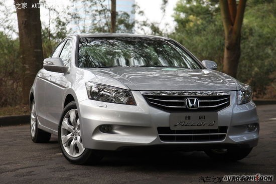

雅阁在驾驶舱结构中广泛使用的590号钢板与目前动辄上千MPa抗拉强度的其它车型相比相形见绌。

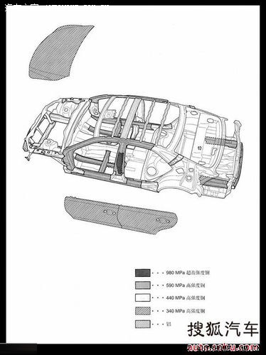

上图为丰田锐志车身结构图。锐志和天籁居然不约而同的在乘坐舱最关键的A、B柱结构使用了590号钢,而590号钢的最大屈服强度基本为570MPa,而大多数欧美车系在此部位普遍使用了抗拉强度甚至屈服强度超过1000MPa的钢板。此外锐志最高强度的980号钢使用在了B柱内部的某些加强件,我们并没有看到在锐志的白车身上使用780号钢等级的钢板。
而天籁的780号钢则罕见的使用在前纵梁上,这种设计并不多见。而天籁最高强度的980号钢则用于提高门槛结构和底盘中间横梁的强度。通过统计其大于590号钢的使用率为8%。

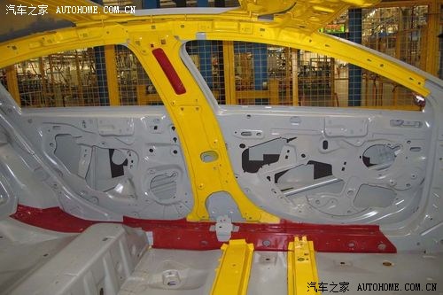

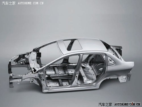

上图为国产大众速腾车身结构图。我们惊讶的发现大多数日系车在A、B柱结构上用钢强度普遍不佳。因为A、B柱是驾驶室防护结构的基本框架,一旦其强度不足在发生严重撞击时便容易造成乘坐空间受到严重挤压从而直接威胁车内乘员的生命安全。而在这一环节中大多数德系车与很多日系车有着明显的区别,即便是低一级别的国产新速腾其屈服强度超过1000MPa的热成型钢使用率都达到了10%。

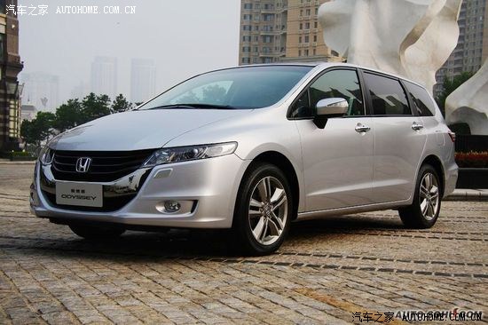

除了钢板强度的差异外,大部分日系车在钢板厚度上也要略微更薄一些也是一个广泛的事实,因此其实际的强度差别恐怕比我们看到的钢板标号差距还要更大。可喜的是现在歌诗图和新奥德赛已经将980MPa运用于A柱结构中,我们也希望更多厂家能将自己最高强度的钢板运用在A、B柱等事关驾乘者生命保障的关键结构中,减少各种"断裂门"甚至"撕裂门"的发生。
