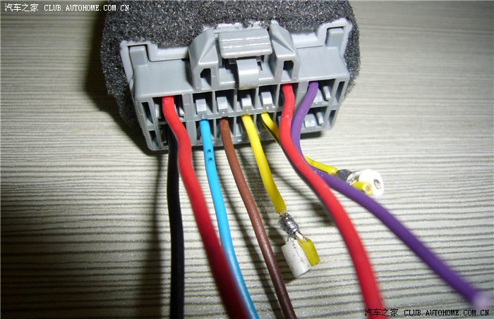

原车如果直接增加一对惠威喇叭,建议把惠威喇叭装在前门,原前门的喇叭装在后门(由于口径不一样需要重新打孔加垫片),这样效果会马上提升!至于接线你参考下图是我1.2EMT原车的功放插头(1.2排量机头全部一样),我改装导航和音响时全部剪掉,其中黄色和黄黑色是前右门的喇叭,你将右后门的喇叭线并联到这两根线即可,蓝线和棕色线是左前门的喇叭线,你将左后门的喇叭线直接并联在这里就行,如果改装之后效果没有体现出来,有可能是:1、喇叭极性接反了造成声场相反;2、播放的是收音机语音节目不是音乐节目效果不明显;3、原车功放的高低音调整没有调好;另外计划购买惠威喇叭更换原车的同学建议购买CF250同轴喇叭,大小完全符合,效果也不错,只要简单的重开3个螺丝孔即可,希望对你有帮助
