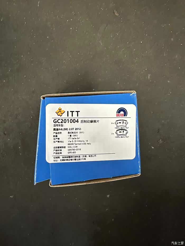

10多年了开的不多,已近9w公里,自己检查发现后刹车片已经快到底了,得尽快更换。有过换前刹车片的经验和走过的弯路,对于奥迪这类车型来说还是原厂刹车片好一些,虽然原厂件的刹车片黑粉较多但踩刹车的脚感好,刹车距离较短,特别重点是原厂的刹车片不会有异响。怎奈4s原厂刹车片太贵了,而在网上搜索品牌的刹车片尽管有很多优点,但大多数又不是原厂配套的厂家生产心存疑虑。 换前刹车片时关注过这款车型前刹车片是GALFER.ITT代工的,于是在网上寻找此品牌有无配套产品,发现还真有但购买的不多评论也不多。抱着试一试的心态买来看看,基本应该还是配套产家之一,决定上车试试。
这款车型后刹车片是GALFER.ITT生产的,摩擦系数和原厂一致。

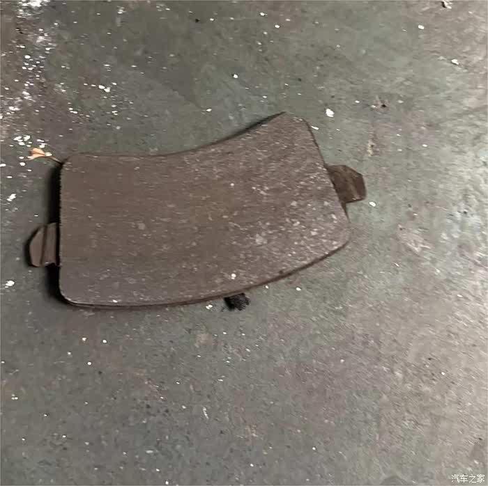

换下来的刹车片薄如蝉翼了。

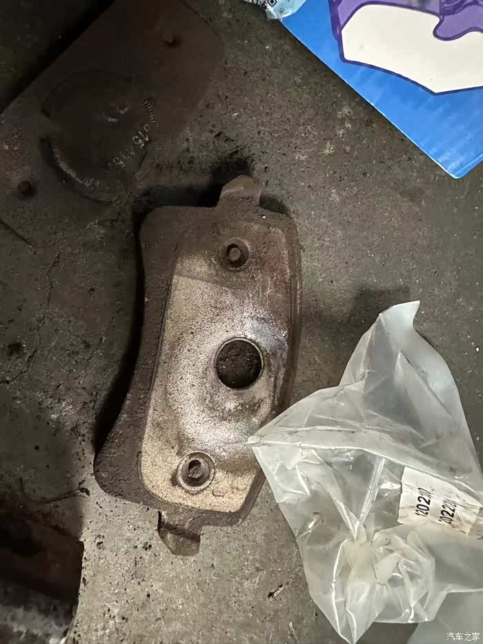

老刹车片背板。

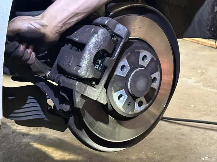

师傅解码后,很快就安装完成了。
换后刹车片不麻烦,顶起来先用行车电脑解码后拆下卡钳,基本就可以换了。换下来的原刹车片已经很薄了,的确应该更换了,但原刹车片是好像菲罗多代工的,居然后刹车和前刹车片代工厂不同,和新买的刹车片型状稍微有些区别。 安装新刹车片后,跑了大几百公里,和原厂刹车片脚感一样且完全不异响声,黑色的粉末好像也少一些。
